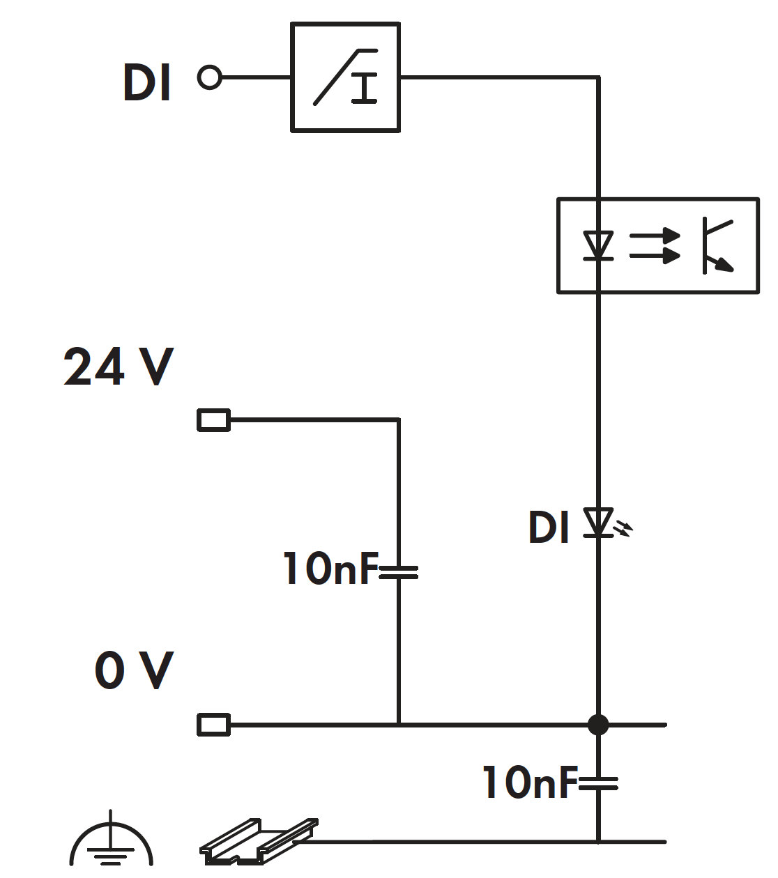

Hallo, kann mir bitte jemand sagen, um was für ein Bauteil es sich hier handelt. Das Viereck mit der Rampe und dem I direkt neben DI oben links. Meiner Meinung nach, sieht es nach einem Integral Regler aus der Steuerung und Regelungstechnik aus. Danke für jegliche Hinweise

Stud schrieb: > Meiner Meinung nach, sieht es nach einem Integral Regler aus der > Steuerung und Regelungstechnik aus. Integrator - zum Regler wird es erst im geschlossenen Regelkreis.
Es könnte aufgrund der Last auch einfach eine Strombegrenzung sein...

Wenn DI einfach ein Digitaler Input sein soll (SPS?), dann sollte der Kontext ergeben, ob das Input-Signal den Strom für den Opto-Koppler liefern muss (also mehrere mA, dann wäre es eine Strombegrenzung), oder ob das Zeichen eher eine DI-I-Umsetzung macht (wenn HIGH, dann Konstantstrom x mA an die LEDs) Da es eh nur Prinzipschaltbilde zu sein scheinen, sind interne Spgs-Versorgungen ggf. weggelassen.

Stud schrieb: > Meiner Meinung nach, sieht es nach einem Integral Regler aus der > Steuerung und Regelungstechnik aus. Stud schrieb: > Kennt jemand eine Partnummer für ein Beispiel Integrator? > Ausgelegt für 24V? Das ist kein Integrator, das ist eine Strombegrenzung. Das Symbol sagt, dass der Strom bis zu einem gewissen Punkt ansteigen kann und es ab diesem Punkt nicht mehr Strom entnommen werden kann. Wie Lothar es schon schrieb ;)
Das sieht tatsächlich stark nach dem Prinzipschaltbild eines digitalen SPS-Eingangs aus. In dem Fall soll das Symbol die Strombegrenzung bzw. Konstantstromquelle für den Eingangskreis darstellen. Ein typischer Strom in solchen "Kreisen" ist 5mA.
Also der Schaltung nach tippe ich auf eine Konstantstromquelle für die beiden LEDs. Wäre auch sinnvoll damit der Digitaleingang z.B. von 5-24V zuverlässig funktioniert.
