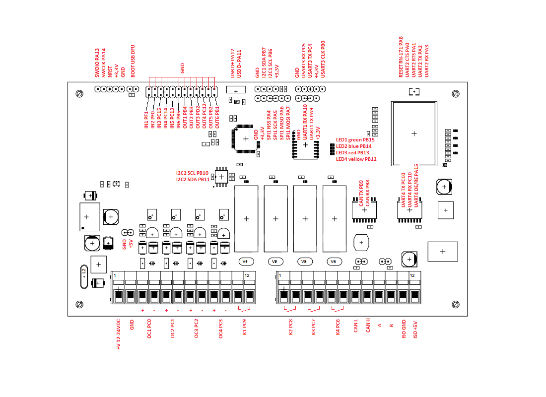

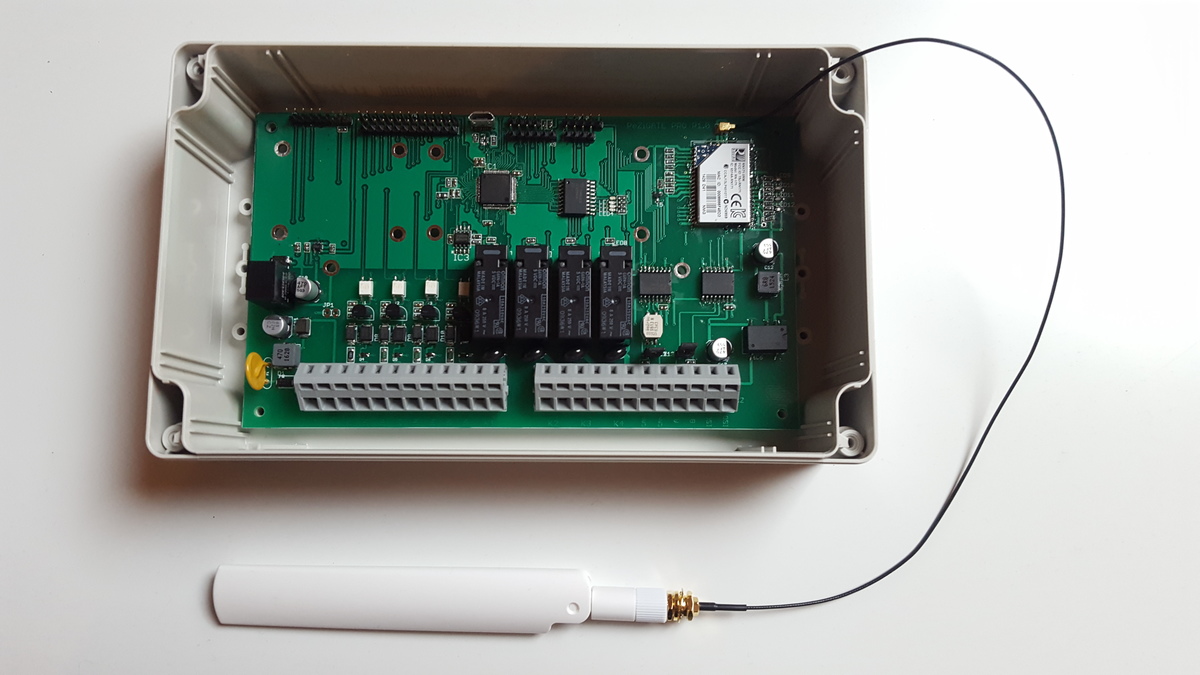

Mein Rat.... Lass es! Denke nicht das Du mit so einem Board deine Ausgaben wieder reinholen wirst. Eval Boards gibt es ja eine Menge und Bastler stecken sich das selbst zusammen. Außerdem kommt ja auch kaum Feedback wie Du siehst. Habe selbst so ein ähnliches Board designed. STM32, USB, CAN, RS485, WLAN, Relais, Eingänge Wäre bei Abnahme 50st. bei 160€ gelandet. inkl. erste Einrichtung usw... So habe ich mir 3 st. selber bestückt und gut ist es.... Aber das muss jeder selber wissen. Gruß Peter
Peter Z. schrieb: > Mein Rat.... Lass es! Knapper und treffender kann man es kaum formulieren. Mach Dein Ding und biete dazu vielleicht die Leerplatinen an, die sich ein Interessierter nach Bedarf bestücken kann. Was mir sofort aufgefallen ist: Peter M. schrieb: > - 13 Eingänge direkt an MCU (5V) Direkte Verbindungen zum µC sind in diesem Umfeld 24VDC/230VAC völlig unangebracht; wenn doch, dann über Eingangspuffer oder Optokoppler. So hat jeder seine eigenen Vorstellungen und jeder dabei andere. Die eierlegende Wollmilchsau wird am Ende durch's Dorf getrieben ;-)
