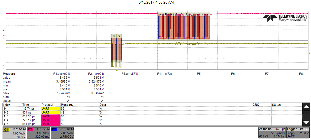

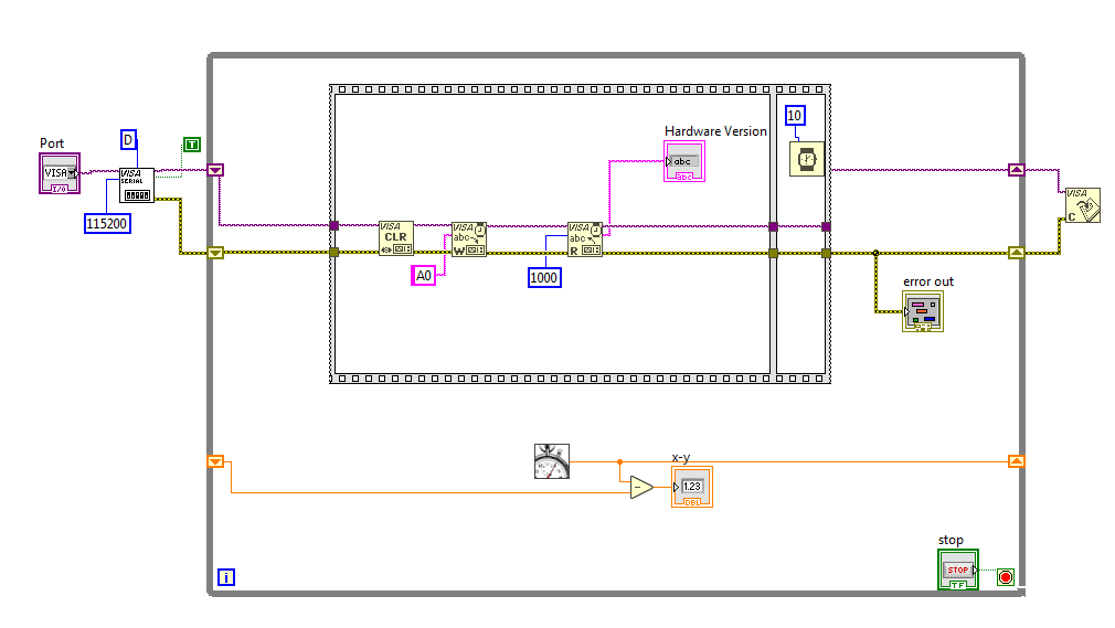

Ich möchte über LabView Daten eines uC auslesen. Dazu öffne ich einen
ComPort mit einem FTDI chip (https://www.sparkfun.com/products/9873),
Baudrate 115200. Die Datenübertragung funktioniert einwandfrei, jedoch
kriege ich nur ca 4Hz raus.
Um dies zu debuggen habe ich ein kurzes LabView VI (siehe Bilder)
geschrieben, dass einen Befehl (A0) schickt und dann die Antwort
ausliesst (versionsNr). UART TX und RX lese ich auf dem Scope aus (siehe
Bilder). Die Antwort scheint wenn sie mal auf dem UART ist schnell
zurück zu kommen. Also schliesse ich daraus, dass das Problem beim
FTDI-Chip oder auf PC seite liegt. Hier komme ich jedoch nicht mehr
weiter.

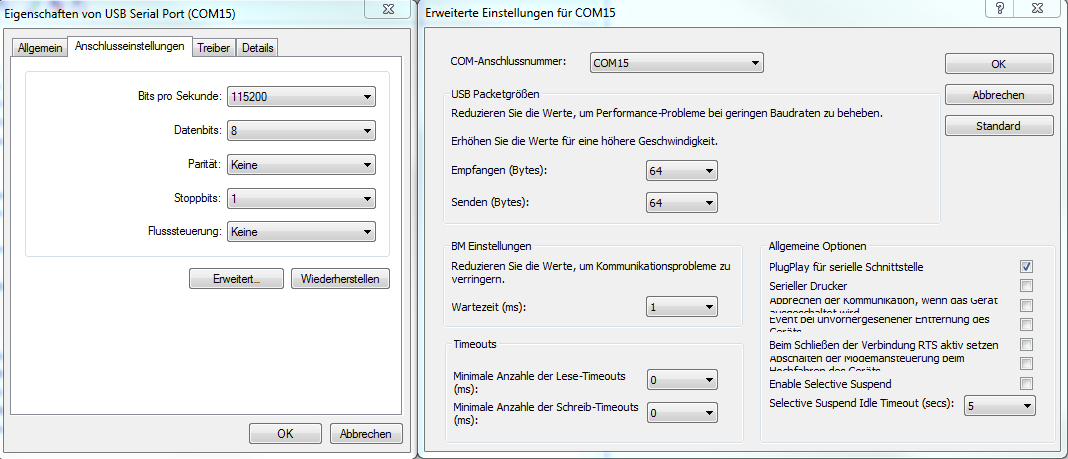

von Chris (Gast)
Du kannst im Gerätemanager in den Einstellungen des COM-Ports das
Timeout einstellen, das kannst du bis auf 1ms runterstellen.
Reiter "Anschlusseinstellungen" -> Erweitert -> BM Einstellungen ->
Wartezeit auf 1ms einstellen.
Die Timeouts kannst du auch gleich mal auf 0ms setzen falls die anderes
eingestellt sein sollten.

von Christian (Gast)
Ich habe es im Terminalprogramm "HTERM" ausprobiert und kriege
vergleichbare Taktzeiten. Auf die Anregung von Chris habe ich die
Einstellungen des Com Ports verändert (siehe Anhang), leider sind die
Ergebnisse gleich.
Christian

von Chris (Gast)
> Ergebnisse gleich.
> Christian
Sieht bis auf die Puffergrößen bei mir gleich aus, dort habe ich jeweils
4096 Bytes drin.

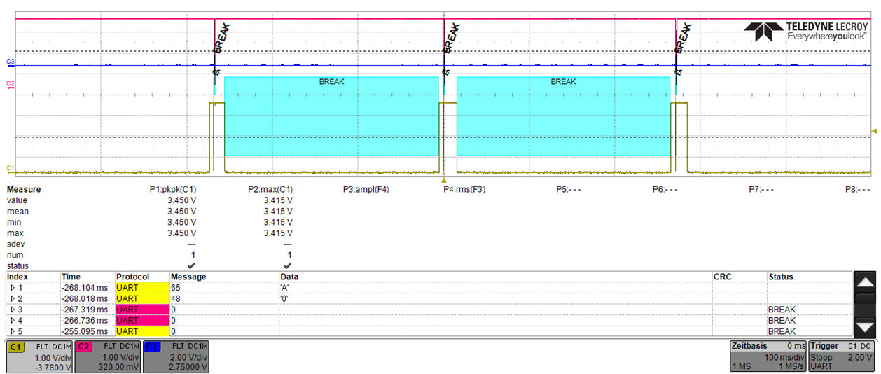

von Falk B. (falk)
Wo kommen die riesigen LOW-Zeiten (break) zwischen den Datenpaketen her?
Hat dein FTDI-Kabel vielleicht einen Wackelkontakt?
Das ist eine gute Frage.
Ich habe das USB-Kabel getauscht und es sieht immer noch gleich aus.
Warum?
von Falk B. (falk)
@Christian (Gast)
Ich glaube du macht grundlegend was falsch. Was auch immer.
Aus dem FTDI darf in den Pausen kein Break (=LOW) rauskommen. Entweder
hast du einen total vermurksten Treiber, andere Software, die auf die
COM-Ports mit zugreift oder irgendwo anders einen elementaren Fehler.
Ich habe es herausgefunden :D
Das Problem ist der CLR Befehl den ich im Labview eingebaut habe. Dieser
braucht ca 250ms. Wenn ich diesen weg lasse kriege ich ca 600Hz raus
(Bild Timing im Anhang). Warum ich auf die gleichen Ergebnisse mit HTerm
komme weiss ich nicht.
Vielen Dank an alle die geholfen haben eine Lösung zu finden.
Gruss Christian
