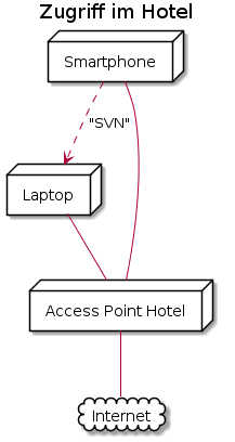

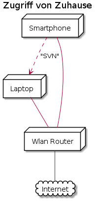

Nur nochmal zum Verständnis... Das hier sind die beiden Szenarien über die wir reden, oder?
Bernhard R. schrieb: > Das hier sind die beiden Szenarien über die wir reden, oder? Bis auf die Tatsache, daß im "Hotel"-Szenario manchmal einfach ein Router oder Internet nicht existiert.

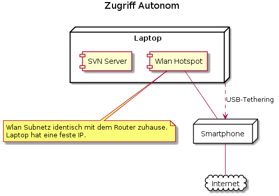

Dann ist dies hier vermutlich der einzige Weg ohne zusätzliche Hardware (Router). Eine andere Möglichkeit sehe ich nicht. Android lässt sich an dieser Stelle leider nicht großartig verbiegen... :-/ Hier noch der Link wie man einen Hotspot unter Windows 7 erstellt: http://praxistipps.chip.de/wlan-hotspot-unter-windows-7-erstellen-so-gehts_9939
Bernhard R. schrieb: > Dann ist dies hier vermutlich der einzige Weg ohne zusätzliche Hardware > (Router). Eine andere Möglichkeit sehe ich nicht. Android lässt sich an > dieser Stelle leider nicht großartig verbiegen... :-/ > > Hier noch der Link wie man einen Hotspot unter Windows 7 erstellt: > > http://praxistipps.chip.de/wlan-hotspot-unter-windows-7-erstellen-so-gehts_9939 Uuuund... man darf nicht vergessen das der WLan Chip im Laptop auch nicht AP-Fähig sein muss. ;-) Sollte man nicht vergessen. Kenne einige Laptops deren WLan Chips dies nicht beherrschen, gerade Intel bekleckert sich da nicht mit Ruhm.
