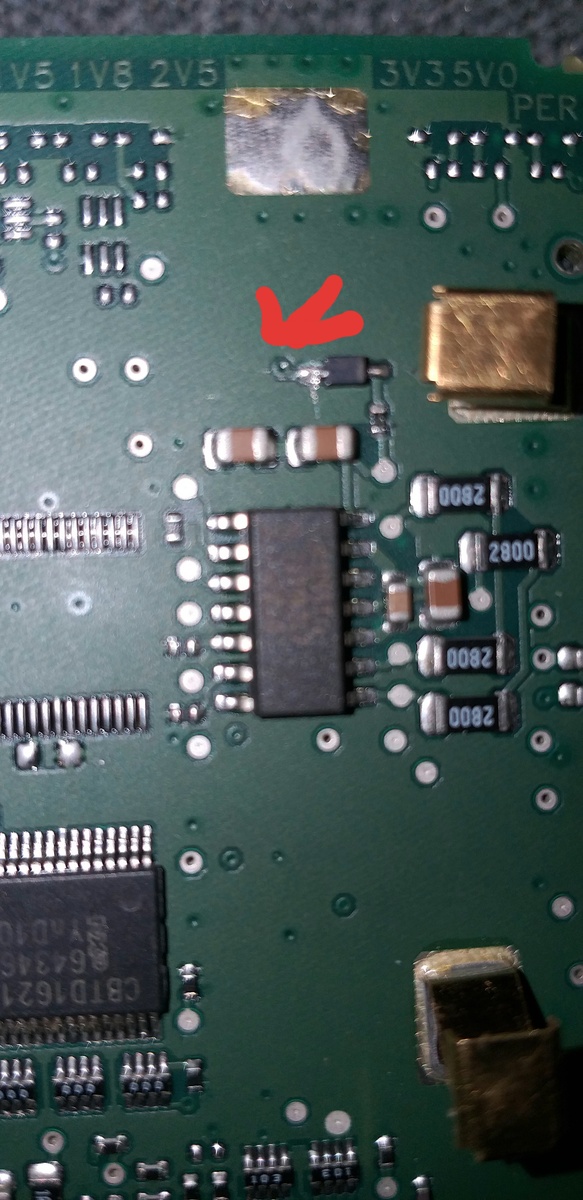

Also ich habe den Fehler ... PIN14 BAT muss normal 12V haben im Betrieb ... hat aber 0 ... jetzt ist die Frage warum
Hat sich erledigt ... der TJA1054T war gar nicht durch. Scheint warum auch immer keine 12v bekommen zu haben. Habe es angezapft nun geht es. Vielen Dank für die Infos :)
Nikolai K. schrieb: > Habe es angezapft nun geht es. Und wo hast Du das "angezapft"? Existiert da evtl. auch ein Bild. Ich habe nämlich das gleiche Problem? Wo sitzt der Transceiver? Dann zerlege ich am Wochenende meins auch mal.

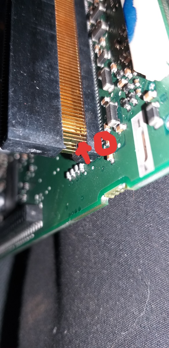

Der Tip mit der +Ubat an Pin 14 von Niko war Gold wert. Dieser wird eigentlich von der Klemme 30 vom Quadlockstecker zu der Verstärker/Netzteil Platine an die Tuner/GPS Platine zum Mainboard durchgeschleift und an die im Bild markierte Diode und nachfolgenden Widerstand und Glättungskondensator weitergeleitet. Für die markierte Diode ist der Pin 1 auf der Bestückungsseite sitzende Systemverbinder zuständig. Da dieser leider alle Vibrationen und ganz außen sitzt lösst sich die SMD lötstelle und kann per FLY by Wire oder einfach wer ne feine Lötspize hat nachgelötet werden. Ich hoffe ich kann damit anderen die bis zu 250€ teure Reparatur ersparen.

Moin Gemeinde, ich hatte das gleiche Problem. Allerings lag der Fehler am Pin 1 des Systemsteckers. Danke an Nikolai
Hallo. Habe auch den Can-Bus Fehler. Habe mir Pin 1 auch angeschaut und festgestellt das die 2 Widerstände unten davor kein Durchgang bzw. keinen Messwert haben. Was sind das für welche?
