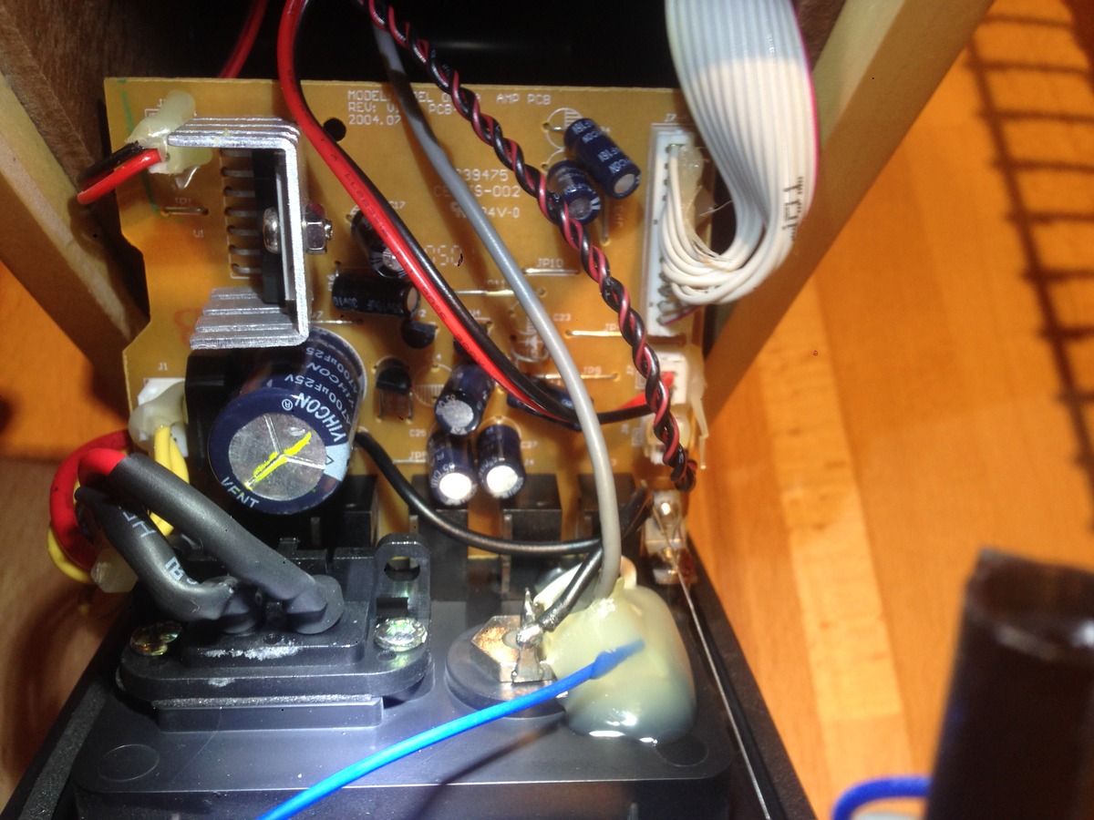

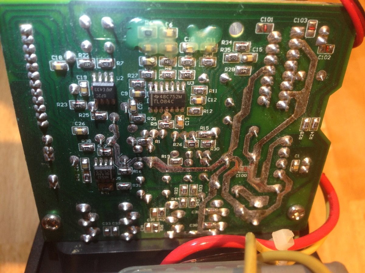

Aha, dann liegt der Fehler also entweder in der Endstufe für den Lautsprecher oder im Lautsprecher selber. Du müsstest jetzt mal Fotos von der Endstufenplatine machen, auf denen man evtl. die Schaltung rauslesen kann, also von oben und unten gut fotografieren, Du kannst aber auch selber mal verfolgen, ab wo der Ton verschwindet. Manchmal ist es sogar nur die schaltende Kopfhörerbuchse, die den Lautsprecher abtrennt, wenn der KH gesteckt wird.
Bearbeitet durch User
Matthias S. schrieb: > Du müsstest jetzt mal Fotos > von der Endstufenplatine machen, auf denen man evtl. die Schaltung > rauslesen kann, also von oben und unten gut fotografieren Ich hoffe man kann was erkennen, ich habe leider nur meine Handykamera hier.
Schau dir die SMD R33(4k7), R34(2k7) und R35(2k7) an. Nachlöten und wenn das nicht hilft, austauschen. Ist ein Standardfehler von dem Teil.
hrbdm schrieb: > Schau dir die SMD R33(4k7), R34(2k7) und R35(2k7) an. Nachlöten und wenn > das nicht hilft, austauschen. Ist ein Standardfehler von dem Teil. Besten Dank! Ich hab die drei nachgelötet und das Radio funktioniert wieder einwandfrei. Beste Grüße!
