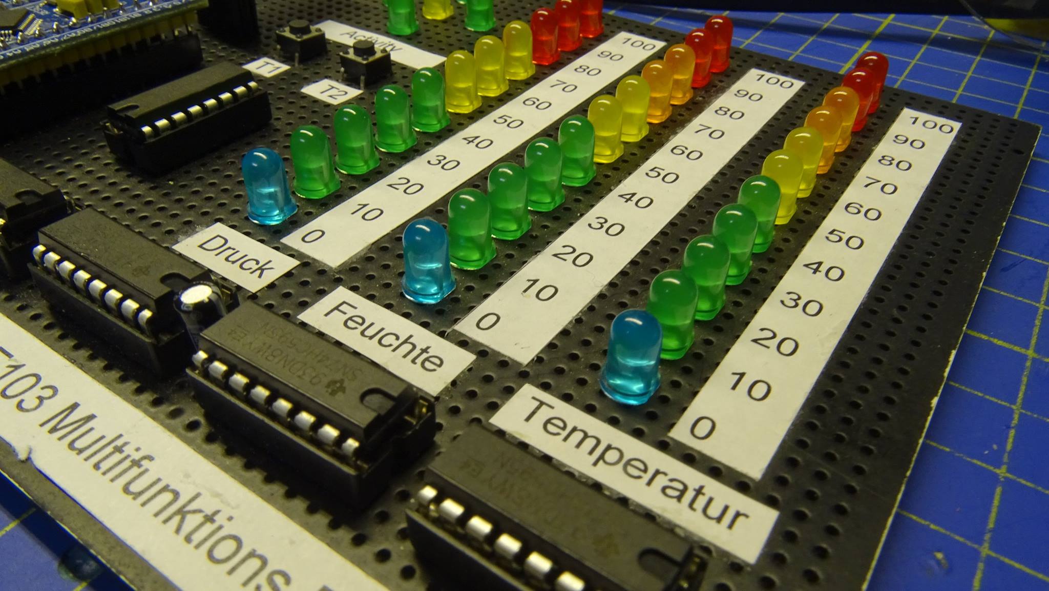

Hallo, allein werkelt man ja manchmal auch mit einem Brett vor dem Kopf und erzeugt verschwurbelten Code. Hardware: - Arm Cortex M3 BLue Pill Board mit einem HC595 Schiebregister 5-fach in Serie - An jedem HC595 PIN klebt eine LED, insgesamt 38 Stueck. - Jede LED gehört zu einer anderen Anzeige auf einer Platine, zb 3 Bargraphen a je 10 LEDs - Aber auch einzelne LEDs die etwas anzeigen. - Alle LEDs werden über PWM abgedunkelt indem der OE Pin an einen Timer Compare gekoppelt wird. Um die LEDs handlich zu verwalten wollte ich zuerst ein uint64_t erzeugen, also ein unsigned long long und den bitweise in die Shift Register eintrommeln. Sämtliche High Level Routinen müssen ja zwangsweise auf die eine Low Level Routine zugreifen, die die LEDs aktualisiert. Manche blinken, andere nicht usw. Wird später alles in einer ISR erledigt. Das Füttern der Anzeigen geschieht dann über Schattenregister aus demn Hauptprogramm, die von der ISR ausgelesen werden und auf Veränderung zum alten Wert geprüft werden. Auf die LL Routine drauf gesetzt werden dann einzelne Routinen wie Set_Bar_1(data, mode, ...) Set_Bar_2(data, mode,...) Set_Bar_3(....) Show_Time(.....) Ist so eine 64 Bit Variable gut zu handeln? Nein! Zur Verfügung habe ich noch das Bitbanding, nur fehlt mir derzeit die Idee was das nützen könnte. 2 x 32bit Variablen würden da ausreichen, um alle Bits zu erreichen. Hat da jemand ne Idee, wie man so 38 LEDS, die in Gruppen organisiert sind und von denen jede ein einziges Bit in einer langen Kette ist gut handhabt? Gruss, Christian

Naja, da die Schieberegister 8 Bit sind, würde ich vom Gefühl her die Bits als ein Array aus Bytes (uint8_t) verwalten. uint8_t LedData[5]; Dann würde ich mir Makros definieren, um einzelne Bits zu setzen/löschen: #define SET_BIT(d, x) d[(x)/8] |= 1<<((x)&0x07) #define CLR_BIT(d, x) d[(x)/8] &= ~(1<<((x)&0x07)) SET_BIT(LedData, 12); CLR_BIT(LedData, 21);

Da Du 5 Schieberegister hast bist Du auf 8 Bit festgelegt. Da braucht man garnicht nachsehen ob die SPI auch 16 bit Modes kennen würde. Mit Makros hab ichs eher nicht so. Ich löse sowas in gutem Anfänger Stil mit einzelnen Variablen für jeden Leuchtmelder. An einer Stelle schwinge dann die grosse if/else Keule um daraus eine Variable zu machen die ich in die SPI Register schreiben kann. Anzeigen schreibe ich höchstens 10x pro Sekunde, da kommt es mir auf ein paar Rechenzyklen und ein paar Bytes für Variablen nicht an. Nicht super effizient aber alles was mit Anzeige zu tun hat am selben Ort versammelt. viel Erfolg hauspapa
Hallo, danke für den Tip. Mit Makros habe ich es nicht ganz so, muss mir die erstmal verinnerlichen. Wird kein SPI, sondern Bit Getrommel. Das spielt mit fast 15 Mhz am Logic Tester, viel zu schnell für Lochraster mit Draht. Dieser F103 ist megaschnell, cooles Teilchen. Bringt eigentlich ein packed array bei einer 32 Bit Maschine etwas, wenn man nur uint8_t hat? Mit dem Bitbanding kann man natürlich auch einzelne Bits als LED definieren, dafür habe ich sogar Routinen abgeschrieben, die das in einem Rutsch auslesen.

Wäre das für die 32 Bit CPU folgerichtig so? #define SET_BIT(d, x) d[(x)/32] |= 1<<((x)&0x1F) #define CLR_BIT(d, x) d[(x)/32] &= ~(1<<((x)&0x1F)) mit uint32_t LED[2] ?
Christian J. schrieb: > - An jedem HC595 PIN klebt eine LED, insgesamt 38 Stueck. Christian J. schrieb: > Wäre das für die 32 Bit CPU folgerichtig so? Mit 5 Ports a 8 Bit wird das schwierig in einer 32 Bit Variablen....

Bei mir sieht das so aus uint8_t bit00 = 0; /* jeweils 0 oder 1 */ uint8_t bit01 = 0; uint8_t bit02 = 0; bis uint8_t bit38 = 0; uint8_t bit39 = 0; Diese kommen durch Schiebeoperationen in ein Array von Bytes[0...4] welches ich dann mit einer einfachen Write_SPI(&Bytes, 5) an die 595 schicken kann. Vorteil: ich sehe den Zustand jedes Bits und ich kann ihn ohne Verklausulierung und Makroisierung verändern.

Markus M. schrieb: > Es wäre mal interessant wieviel Code erzeugt wird für die Variante > mit > dem Makro und dem Bitbanding, also ob es wirlich optimaler ist. Bin fertig, habe einfach mit der uint64_t weiter gemacht und darauf ganz normal die C Operanden angewendet. Ob das "optimaler" ist weiss ich nicht, es geht jedenfalls rasend schnell in wenigen Mikrosekunden laut Debug Timer die ganze Kette voll zu schreiben und auf die paar Clocks kommt es mir nicht an, der Code ist jedenfalls winzig.
