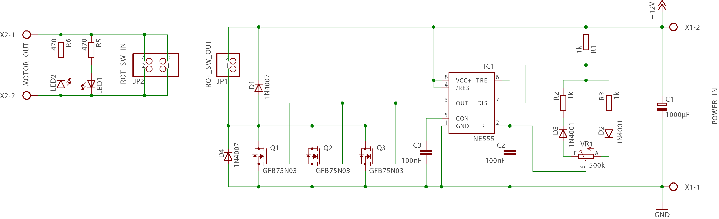

Habe mir in Eigenregie eine Motorregelung mit EAGLE zusammengeklickt.
Funktionierte soweit auch bis eben ...
Da sind mir beim Einschalten alle MOSFETS verreckt. Und ich verstehe
nicht, weshalb. Schutzdioden sind reichlich vorhanden. Vgs = 20V -
sollte also direkt angesteuert werden können. Oder habe ich mich da
vertan, und da muss noch ein Widerstand vors Gate?
Gespeist wird das Ganze von einer Autobatterie. Betrieben wird damit ein
dicker 9V Motor. (Graupner 505) Stromaufnahme im Leerlauf: ~2A Hatte
zuerst versucht, das Ganze mit einem Transistor umzusetzen (2N3055) - da
das Ansprechverhalten des Motors und die Wärmeentwicklung am Transistor
mir die Umsetzung madig gemacht haben, bin ich zu MOSFETs übergegangen.
Ist sicher irgend ein dummer Anfängerfehler :(

Was passiert, wenn der Motor Spannungsspitzen über +30 V abgibt?
Wenn die FETs sperren, dann wird max. Uds überschritten und nichts ist
da, was diese Spitzen kappen würde.

Dann sollte nach meinem Verstaendnis D4 leitend werden.

von rio71 (Gast)
dann geht der mosfet bei ca. 30V + 10-15% in avalanche und gut...
funzt aber nicht immer, deswegen würde ich die D1 und D4 erstmal als
ordentliche schottkys ersetzen (min 3A) 1N5820 (1n5821) und parallel zur
D4 ne p6ke16A (p6ke18A ; p6ke20A). dann geht die in avalanche, die ist
explizit dafür gemacht das abzukönnen.
keine widerstände vors gate, eher nen ordentlichen mosfettreiber
zwischenhängen. z.b. mic4452
wie hoch ist die pwm frequenz..?
und besser nur einen mosfet verwenden.. z.b. IRL7833
ich vermute der 555 kann die gatekapazitäten gar net ordentlich hart
umladen.

von M. K. (sylaina)
Ja, die auch...neben D4...aber mal ehrlich, warum nimmt man eine so
schäbige Gleichrichterdiode wie die 1N4007 als Freilaufdiode? Da braucht
man sich nicht unbedingt wundern.
D4 kann man sich übrigens schenken, ich tippe mal darauf, ohne
nachgesehen zu haben, dass die Body-Diode des FETs deutlich
besser/schneller ist als die 1N4007.
von Ulf L. (ulf_l)
Hallo
Schau doch bitte mal die Gate-Spannung an. Die drei FETs haben zusammen
gut 10 nF Gate Kapazität. Da fehlt eigentlich noch ein ordentlicher
Treiber oder wenigstens Emitterfolger zwischen dem 555 und den Gates.
Dann sollte jeder FET noch seinen eigenen Gate-Widerstand bekommen.
Nicht daß Dir die FETs sterben, weil sie viel zu langsam durchgeschaltet
werden.
Gruß Ulf

@TE: Sicher dass die 1N4001 am Poti für das Tastverhältnis schnell genug
sind?
Hätte da eher was schnelleres, wie 1N4148 erwartet.
D1 mal vermessen? die könnte durch Überlast durchlegiert, also dauerhaft
leitend sein. Dann arbeiten die FETs gegen die Batterie, und ziehen
dabei den Kürzeren.

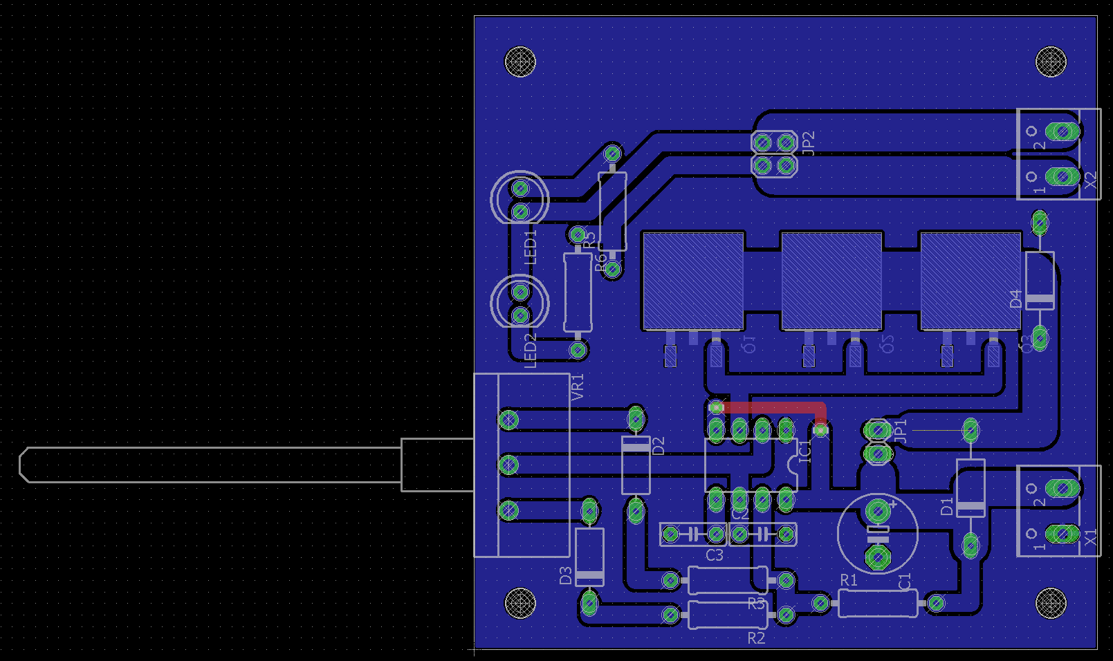

Emitterfolger? Meinst du damit einen dedizierten Transistor, der das
Gate schaltet, wie auf dem Bild oben zu sehen?

von Achim S. (Gast)
M. H. schrieb:
> Ja. D1 sowie D4 haben keinen Schaden genommen.
Bist du bei D1 ganz sicher?
Die dient als Freilaufdiode für 3 FETs, die in Summe 240A Strom
abkönnen. D1 muss bei der PWM jeweils diesen Strom übernehmen und kann
nur 1A Strom ab. Das ist ein sehr krasses Missverhältnis. Mach dir
bewusst, dass bei 50% duty cycle D1 im Mittel genau so viel Strom sieht
wie die Q1..Q3 in Summe.
M. H. schrieb:
> Andere wiederum raten einem, eine externe Diode zu verbauen und nicht
> auf die interne zu vertrauen.
eine die "besser" ist als die Bodydiode der FETs kann nützlich sein.
Deine 1N4007 ist leider schlechter (schaltet zu langsam ab, kann zu
wenig Strom tragen), deshalb ist sie hier nicht nützlich.
von ABX (Gast)
- Diese MOSFETs UDSmax = 30V -> darüber MOSFET tot. Geht recht schnell
mal da einen 30V Impuls rein zu hauen. Dagegen wären z.B. TVS-Dioden
wirksam.
- MOSFETs parallel zu schalten ist eine komplizierte Angelegenheit. Das
Problem besteht im Grunde u.A. darin, dass Halbleiter einen negativen
Temperaturkoeffizienten haben. D.h. sie werden bei Erwärmung
niederohmiger. -> Erwärmung -> niederohmiger -> mehr Strom fließt ->
werden noch wäremer -> werden noch niederohmiger -> noch mehr Strom
fließt -> ....
Das bedeutet, dass mit der Zeit der ganze Strom von nur einem MOSFET
übernommen wird. Die anderen bekommen weniger Strom ab und werden darum
weniger warm und immer hochohmiger. Irgendwann schaltet dann einer die
Hauptleistung und die anderen tragen kaum Last. Normalerweise hat man
darum entweder an Gate oder Source einen Lastwiderstand (1R oder so),
der hat einen positiven Temperaturkoeffiziten. Fließt mehr Strom, wird
der Widerstand wärmer und damit hochohmiger. Dann fließt durch ihn
weniger Strom und die Temperatur senkt sich wieder. Ich würde dir raten
einen einzigen MOSFET zu nehmen der entsprechend belastbar ist.

von Stephan (Gast)
an die Gates eine Z Diode mit 15 oder 18V und eine ordentliche Shottky
über den Motor. Dann sollte das gehen. Jeder einfache Fahrregler
arbeitet so. Ich hatte da immer noch ein LC Glied am Motor zur
Entstörung.
von Stephan (Gast)
einige wenige Ohm in die Gate Zuleitung zu jedem FET.

von Uwe S. (regionalligator)
D4 kann raus.
Je eine LED bekommt immer zu viel Sperrspannung.
D1 ist viel zu schwach, sie muss beim Anlauf enorme Ströme tragen.
Es gibt keinerlei Strombegrenzung, bei starken Motoren ein Frevel.
Dem Timer fehlt eine Unterspannungsabschaltung, bei sehr hohen Strömen
bricht die Eingangsspannung zusammen und die Mosfets bekommen genau im
falschen Moment laue 3V oder so am Gate. Dagegen hilft auch keine
Jaja, die Klicki-Bunti-Fraktion . . .
Zeig uns mal ein aussagekräftiges Bild vom realen Aufbau.
Die im Fehlerfall mal ganz fix dreistellige Ampere in die Schaltung
schiebt . . .
Dort gehört mindestens eine Sicherung rein!
Was ist daran dick?
Wahrscheinlich mehrere.
Di ist HOFFNUNGSLOS fehldimensioniert! Wenn dort wirklich ein DICKER
Motor mit 10-20A dranhängt, muss D1 auch 10-20A aushalten. Und halbwegs
schnell sollte sie auch sein, die 1N4007 ist es NICHT, das ist ein 0815
50 Hz Diode.
D4 braucht keiner.
Die Gateansteuerung muss sternförmig an die Gates rangehen, damit der
Laststrom auf der Sourceleitung dort nicht reinspuckt. Also doppelte
Masse aka Vierdrahtmessung.
https://www.mikrocontroller.net/articles/Treiber#Besonderheiten_beim_Treiberaufbau
Der Leistungspfad muss auch sternförmig verdrahtet werden. C1 muss nah
an die MOSFETs und D1.
Teste deine Schaltung erstmal mit einer einfachen, ohmschen Last von
vielleicht 1A. Da kann man sehen, ob die PWM und die MOSFET-Ansteuerung
stimmt. Der NE555 ist als Gatetreiber brauchbar, der bringt mehr als
+/-200mA. Aber Vorsicht, es muss ein ECHTER NE555 sein, nicht ein NE7555
oder TLC555! Das sind CMOS-Versionen, die einen DEUTLICH schächeren
Ausgang haben, die bringen nur 10mA gegen VCC!!!
Es fehlen ca. 5-10uF NAH am NE555, der ist eine kleine Dreckschleider
und zieht beim Umschalten ordentlich Strom.
Und was soll der Schwachsinn mit DREI parallelen, fetten 80A MOSFETs mit
je 6,5mOhm? Zumal der GFB75N03 ein D2PAK Gehäuse hat, das man nicht
sinnvoll an einen Kühlkörper schrauben kann?

von M. H. (killom)
Kann ich nicht ganz nachvollziehen. Weil der Strom in Sperrichtung
zuerst die LED durchfließt und dann erst den Widerstand?
Das kann ich allerdings nachvollziehen. Ich glaube ich habe noch
irgendwo einen KA75 oder TC54 ... dessen Ausgang negiert an den Reset
vom 555?
> (500K und 100n klingen nach sehr niedriger Taktfrequenz, ist aber nur ne
> Schätzung...)
Maximal bis irgendwo in den 20kHz Bereich. Leider habe ich kein Oszi -
sonst würde ich nachmessen.
Layout angehängt. Roter Layer = Drahtbrücke
Verdrahtung mit 1mm² QS Litze. Kritische Massestellen (zb. an den
Sources vorbei) sind mit aufgelöteten Drähten verstärkt.
Wie sieht denn so eine sternförmige Umsetzung auf einer Platine aus?
Kann mir da grade so direkt nichts drunter vorstellen.
Die Schaltung ist bereits relativ kompakt. (Für meine Verhältnisse) 50 x
50 mm etwa Das beißt sich doch irgendwann mit den Gehäuseformen?
> +/-200mA.
Ich werd mir erstmal neue MOSFETs suchen müssen. Die GFB75N03 sind jetzt
NE555P von TI. Grad nochmal ins Datenblatt geschaut - ist ein "echter"
mit 200mA am Ausgang.
Werd ich ebenfalls nachbessern.
Wäre es sinnvoll, die Ansteuerung (NE555 + Gates) über eine von der
Speisepannung abgesetzte Spannung zu betreiben? (LM7805) Das würde
zumindest die Signalerzeugung unabhängig von der Speisespannung
stabilisieren. (Bis etwa 7 V - ist klar.)
Verteilung der Last - um überhaupt nicht erst kühlen zu müssen.
Vielleicht hätte da schon ein einzelner ausgereicht - ich mein, außer
bei einem Kurzschluss schluckt da nichts 80A.
Falk B. schrieb:

von voltwide (Gast)
Ohne Oszilloskop ist die Fehlersuche imho ziemlich aussichtslos.

@ M. H. (killom)
Stimmt.
Ich schon ;-)
Er fließt duch beide gleichzeitig in exakt gleicher Höhe, ist ja eine
Reihenschaltung. Aber an der LED bleiben 99,9% der Sperrspannung hängen,
denn die sperrt. Der Trick funktioniert nur, wenn man die LEDs DIREKT
parallel schaltet und nur EINEN Vorwiderstand nutzt. Dann ist die
Flußspannung der einen LED die max. Sperrspannung der anderen und damit
OK.
>vom 555?
Quark. Wenn deine Akkuspannung einbricht ist eh alles zu spät ;-)
Dann wird das nix. Ohne Oszi bist du blind.
Typischer Fall von blindem Masseflächenglauben ;-)
So nicht. Eher so.
https://www.mikrocontroller.net/articles/Richtiges_Designen_von_Platinenlayouts#Vorgehen_bei_der_Layouterstellung
Keine Masseflächen, Leitungen. Dabei treffen sich die Massen vom
Leistung- und Steuerkreis in EXAKT einem Punkt, hier dem Minusanschluss
von C1. Wobei der bei 10A++ etwas schmalbrüstog ist. Dort braucht man
eher 10mF oder mehr, muss man mal sehen.
Zeichne mal den Stromfluß vom Batterieanschluß durch dein Platine, zum
Motor und zurück ein und staune.
Nein. Es reicht, die Verdrahtung sternförmig zu führen.

Nimm's nicht persönlich. Du bist halt der 1001te, der meint, mal  fix
einen fetten PWM-Steller mit dicken MOSFETs zusammenbasteln zu können.
Da ist ein e gewisse Ironie unvermeidlich . . .
JP1 ist Murks, nimm dafür die gleiche Klemme wie X1, die ist belastbar.
Zuerst muss der Leistungspfad layoutet werden. Dann der Steuerkreis,
dort vor allem die sternförmige Masseanbindung.
Wenn gleich das Layout deutlich schlechter sein könnte, vermute ich
schlicht einen Kurzschluß bei deinem unbrauchbaren JP1. Damit hat der
Akku mal fix einen Kurzschlußstrom von 100A++ durch deine MOSFETs gejagt
und diese mangels Kühlung in Sekunden gegrillt ;-)

von Michael B. (laberkopp)
Die Freilaufdiode ist als 1N4007 zu langsam und als 1N4148 komplett
unterdimensioniert. Da muss eine dicke schnelle Diode rein, so was wie
MBR4050 als Schottky oder BYV32E-200 als besser sperrende Diode.
Es interessiert nicht der Leerlaufstrom auch wenn er dir besonders
attraktiv erscheint weil er so handhabbar niedrig ist, sondern die
Stromaufnahme im Anlaufmoment, denn du willst deinen Motor sicher auch
mal loslaufen lassen, und diese 1/10 Sekunde reicht für ein Ableben der
Transistoren locker aus. Der Strom ist identisch mit dem Strom beim
Blockieren und damit Betriebsspannung/Innenwiderstand.
Was bei 12V Akkuspannung mehr als ausreichend weit weg ist, der NE555
hätte bei 16V das Recht kaputt zu gehen. Aber wer weiss schon, welchen
MOSFET er wirklich verbaut hat, bei der Diode war die Beschriftung im
Schaltplan ja auch eher Zufall. Wer so nachlässig ist, hat sicherlich
noch ein halbes Dutzend weiterer Fehler drin, so daß ein Raten alleine
mit dem Schaltplan nutzlos ist.
Nicht wirklich, deine Erklärung ist falsch weil sie nur im Analogbetrieb
gilt, ein Gate-Widerstamnd tut es schon.
Begründung: Alle MOSFETs haben leicht unterschiedliche Uth Threshold
Spannungen ab denen sie einschalten. Während dieses Einschaltens fliesst
Strom ins Gate aber dessen Spannung steigt nicht (Miller-Plateau). So
lange der durchschaltende MOSFET aber die Spannung der anderen MOSFETs
mitbestimmt, hängen die halb durchgeschaltet rum, mit hoher
Verlustleistung.
http://www.irf.com/technical-info/appnotes/an-941.pdf
rio71 schrieb:
> eher nen ordentlichen mosfettreiber zwischenhängen. z.b. mic4452
Der NE555 ist mit 200mA ausreichend für PWM bis zu 100kHz. Auch
Gate-Vorwiderstände von 100 Ohm machen das Umladen der MOSGFETs nicht
viel langsamer, entkoppeln aber die Miller Niveaus.
Falk B. schrieb:
>>Blind sollte man der internen Diode auch nicht vertrauen, bei einem, ich
>>sag mal, vernüftigen Datenblatt des MOSFETs stehen aber auch Angabe zu
>>Bodydiode drin, ihr Verhalten ist ja nicht ganz unerheblich ;)
> Die Bodydiode der MOSFETs ist bei dem hier gezeigten
> Einquadrantensteller arbeitslos . . .
Richtig. Es gibt immer noch Leute, die sie als Freilaufiode bezeichnen,
weil sie nicht wissen, wie es wirklich funktioniert.
von rio71 (Gast)
...und andere leute die nicht wissen was wirklich passiert
von batman (Gast)
Wenn der FET beim Anlauf abraucht, muß man eben den Anlaufstrom
reduzieren. Das geht ja auch gut per PWM.
Aber das wird nicht wirklich das Problem sein. Im Kfz schalten 30A FETs
problemlos Lüfter, Wischermotoren u.a. in der gleichen Dimension. Also
eher Kurzschluß, Masseschluß, Wicklungsschluß..
