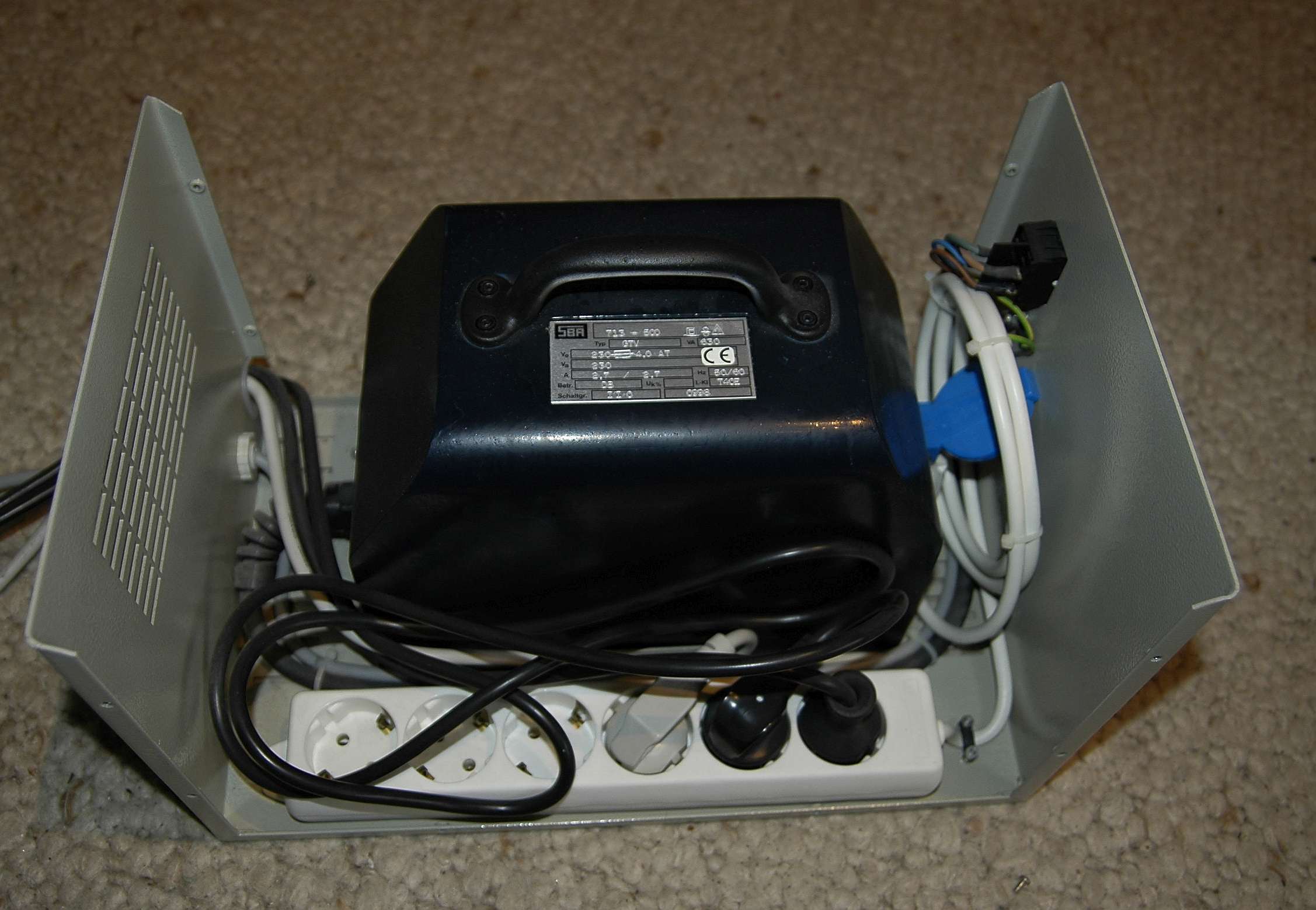

Verkaufe meine Trenntrafos

Ein Trenntrafo mit Steckdosenleiste? No, njet, nein!
Old-Papa

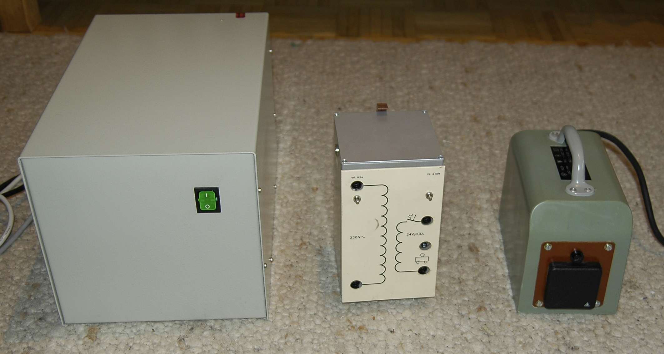

von Bernie D. (darius)
ich hätte Interesse an den im mittleren Bild gezeigten Trenntrafo.
Allerdings gefällt mir das mit der Steckdosenleiste nicht so.
Aber trotzdem. Was würdest hierfür + Versand denn haben wollen ?
Bei Interesse PN bitte.
Darius

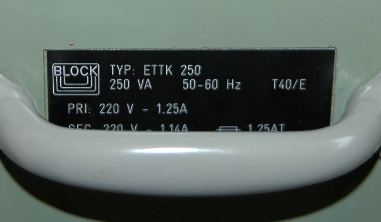

von Kalli R. (Gast)
Hab mal paar links und noch zusätzliche Bilder eingestellt, nicht das
ihr meint, das wären alle Oldies. Werden genau so noch verkauft,
lediglich mit kleinen Abweichungen (EttK 250)
Verkauf auch ohne Blech-Gehäuse möglich- dafür hätte ich nämlich noch
Verwendung !

von Old P. (Gast)
Mit reingefrickekter Steckdosenleiste wird wohl kein Trenntrafo
verkauft.
An einen Trenntrafoausgang gehört immer nur ein einziges Gerät, daher
immer nur eine einzige Steckdose. Und Schuko erst recht nicht.
Old-Papa

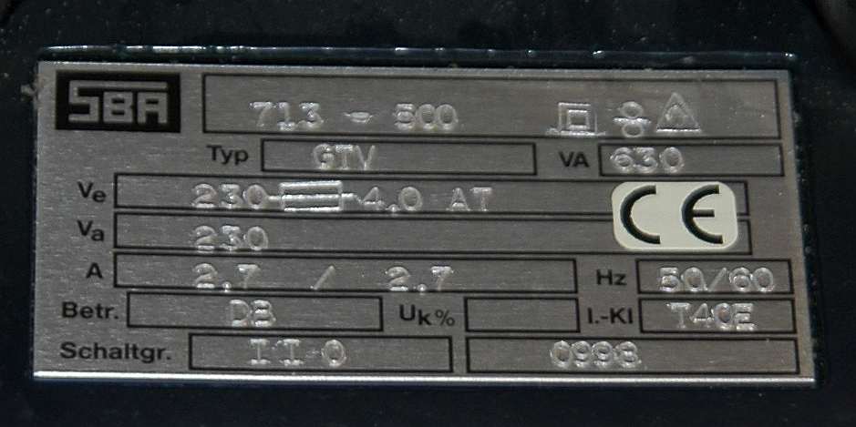

von Kalli R. (Gast)
Dann schreib doch einfach DEMETEC an- da wirst du das Gehäuse mit den
selben Kabelausführungen finden !! Zumindest das mit 650 AV und
Steckdosenleiste hin oder her, es ist defacto der Trenntrafo von SBA.
Was letztlich irgendeine medizinische Abteilung draus gebastelt hat,
weiß ich halt nicht !
Ich gehe aber davon aus, dass der Aufbau von Demetec selber war- eben
etwas älter- denn das neuere Modell enthält ja auch zwei
Schukostecker-nur eben außen
Kalli

von Kalli R. (Gast)
aufgrund mehrerer Nachfragen noch was zum Preis.
Die Angebote in den Links entsprechen in keinster Weise meinen
Vorstellungen und sollten nur zeigen, dass die Teile noch angeboten
werden.
Ich hatte außer bei dem Experimentiertrafo (ca. 20 Euro) bei den anderen
beiden mit einer Preisvorstellung um die 60 -70 Euro je Stück gedacht.
Kalli
von Carsten S. (dg3ycs)
Mit solchen pauschalen Aussagen sollte man immer sehr vorsichtig sein.
Besonders wenn der Blick am eigenen Tellerrand endet.
Wenn man es rein auf den Einsatz im Elektroniklabor/Werkstatt beschränkt
stimmt die Aussage "Nur ein Gert pro Trenntrafo" sowie auch die Aussage
"Kein Schutzleiter" in der Regel.
Aber dieser "LAbor/Werkstatteinsatz" ist ja nun nur ein Anwendungsfall
von vielen für Trenntrafos!
Ein weiterer verbreiteter Anwendungsfall ist die Medizintechnik wo
Trenntrafos beispielsweise genutzt werden um die Versorgungsspannung
eines Systems (Aus mehreren einzelgeräten bestehend) gegenüber der Erde
Potentialfrei zu bekommen...
In diesen Anwendungen aber ist es absolut üblich sowohl den Schutzleiter
durchzuschleifen als auch mehrere Geräte (Einzelgeräte des Systems) an
ein und denselben Trenntrafo anzuschließen.
JA, teilweise ist das durchschleifen des Schutzleiters (je nach
Schutzkonzept) sogar zwingend vorgeschrieben!
(weiteres Beispiel:
http://www.noratel.com/products/ct/Product/p/imed-300/ )
Und ja, ich habe solche Konstruktionen mit internen Steckdosenleiste im
Medizintechnikbereich auch schon gesehen. (Wenn auch eher bei älteren
Geräten. Heute verwendet man Trenntrafos die direkt mehrere Buchsen
haben. Üblicherweise im Kleinleistungsbereich Kaltgerätebuchsen... siehe
Link)
Bei einem System das nach aussen hin als ein Gerätewagen oder Turm in
erscheinung tritt nicht wirklich exotisch.
Da dieser Trafo das Typenschild eines Medizingeräteherstellers trägt ist
wohl auch recht offensichtlich das er für den Einsatz im
Medizintechnikbereich und nicht für den Werkstatteinsatz gedacht ist!
Mit hoher Wahrscheinlichkeit ist er aus einem solchen System
ausgebaut...
Bei einem solch offensichtlichen Hinweis wäre es doch ein leichtes
gewesen gewesen sich mal vorher schlau zu machen bevor man dem TE da
etwas unterstellt!
Selbstverständlich kann man so einen Trenntrafo auch für den
Laboreinsatz verwenden. Allerdings sollte man dann tatschlich nur einen
Verbraucher anschließen und die Erdleitung auf der Sekundärseite kappen!
Carsten
von Old P. (Gast)
Aha..
Ohne Regel - Immer!
Das mag sein, aber...
> durchzuschleifen
... ein Schutzleiter ohne Erdverbindung ist irgendwie witzlos.
Dann aber mit verdrehsicheren Steckern. Z. B. Kaltgerätesteckdosen.
Old-Papa
Old P. schrieb:
> Ohne Regel - Immer!
Auch da gibt es Sonderfälle...
Aber das hat dann nichts mehr mit der typischen "RFT-ler" Anwendung zur
Reparatur zu tun.
Auch ist das dann eher nicht als Schutztrennung zu  betrachten sondern
ist vom Sicherheitsaspekt eher wie eine Funktionstrennung zu sehen. Also
die Trennung ist zwar da, aber man darf sich nicht drauf verlassen. ISt
aber trotzdem ein regulärer Einsatzfall für Trenntransformatoren.
>> durchzuschleifen
NAtürlich ist ein Schutzleiter ohne Erdverbindung witzlos.
Deshalb schrieb ich ja auch: "...den Schutzleiter durchzuschleifen..."
(Durchzuschleifen == Eingang und Ausgang direkt miteinander verbinden)
Diese Medizingeräte (bzw. Medizinsysteme) sind in den meisten Fälle
Schutzklasse I, selbstverständlich ist der Schutzleiter hinter dem
Trenntrafo noch verbunden. Oft sogar noch durch zusätzliche Anschlüsse
ergänzt.
Haben die heutigen nach EN60601 vorzertifiziert kaufbaren Produkte in
der Regel, ja !
Bringt auch für manche Dinge Vorteile.
Ist aber weder ein muss, noch war es immer so!
Für die meisten Anwendungen ist das aus rein mechanischen Gründen die
erste Wahl.(kleiner, aber gängiger, Anschluss)
Genau wie bei PC Netzteilen halt auch...
Die "Verdrehsicherheit" ist da eher Beifang!.
Das ist ja alles geräteinterne Verkabelung. Üblicherweise nach Vorgabe
der Entwicklungsabteilung gefertigt und mechanisch fixiert. Das wird in
den tiefen des Gerätes, hinter angeschraubten Gehäuseabdeckungen,
gesteckt, geprüft und dann im besten Fall bis zur Verschrottung des
Gerätes nicht mehr getrennt.
Nach jedem öffnen und wiederverschrauben des Gehäuses ist erneut eine
ordentliche Prüfung vorzunehmen.
Selbst wo zwingend für die ordnungsgemäße Funktion oder Sicherheit eine
bestimmte Vorgabe zur Lage von N und L eingehalten werden MUSS, und dies
nicht nur gemacht wird weil es zu einem ordentlichen reproduzierbaren
Aufbau dazugehört, braucht man nicht zwingend verdrehsichere Stecker.
Ein Multimeter und Edding würde notfalls auch reichen. Oder sogar nur
ein Edding beim Anfertigen der Verbindungskabel...
Die Verdrehsicherheit macht es nur "angenehmer".  Aber wie gesagt, das
ist bei dem Bediener nicht zugänglichen Verbindungen weder ein Muss noch
war es immer so wie heute! Da es rein interne Verbindungen sind gelten
ganz andere Regeln als wenn die durch den Anwender gesteckt werden
könnten.
(BTW: Die Entwicklung und Produktpflege u.a. genau solcher Medizingeräte
ist mein Job...)
Carsten

von Route_66 H. (route_66)
Wieso das? Ganz im Gegenteil. Das ist sogar eine bewährte
Schutzmaßnahme.
"Schutz durch erdfreien(!) örtlichen Schutzpotentialausgleich".
DIN VDE 0100-410, Abschnitt C.3.4
https://de.wikipedia.org/wiki/Schutztrennung
