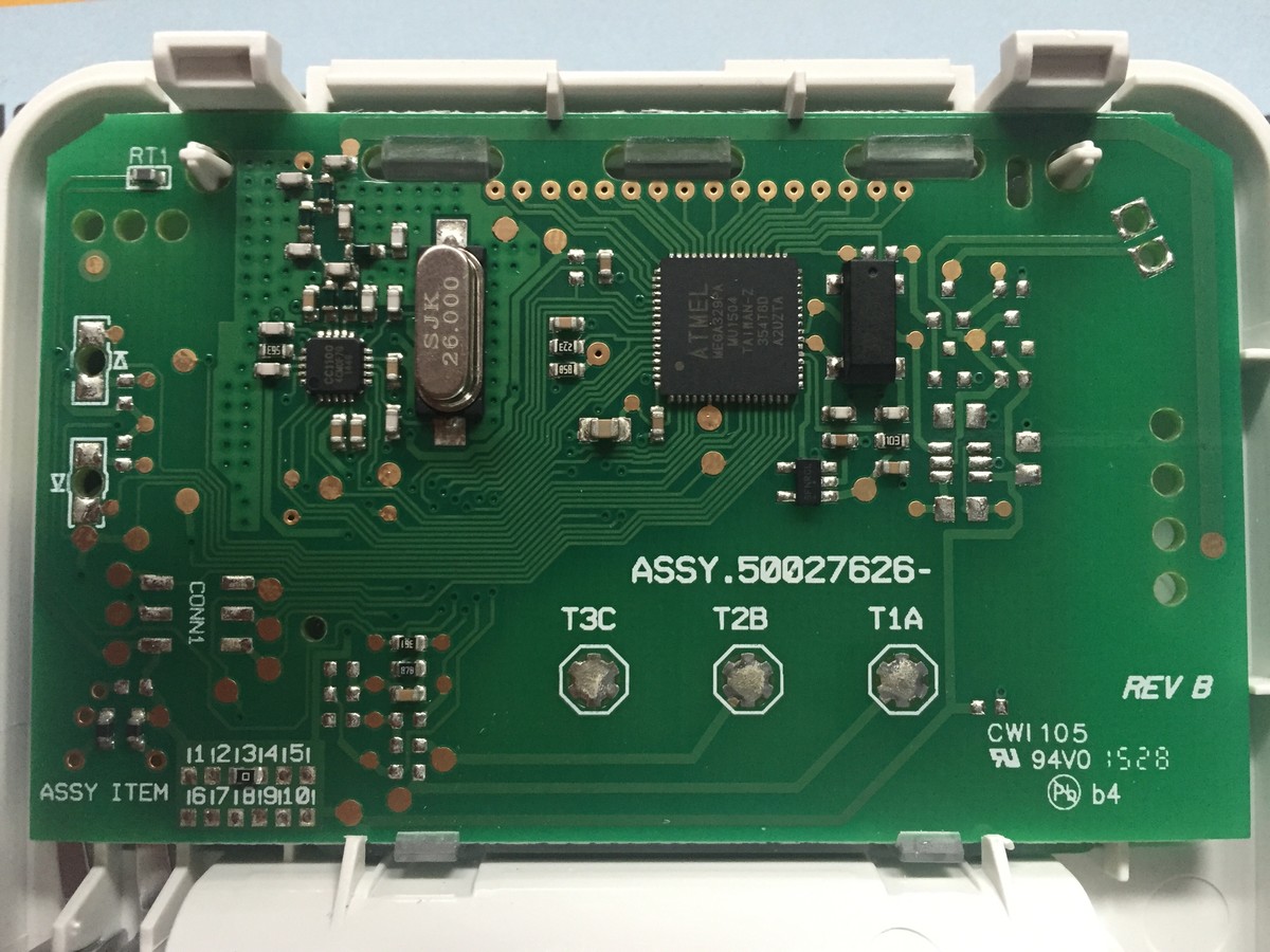

Hallo zusammen Ich habe ein digitaler Raum-Themperaturthermostat. Dieser funktioniert auch einwandfrei. Da ich jedoch eine relativ schnelle Messung der Raumthemperatur benötige, ist der Thermotsat etwas träge, weil wohl der Fühler irgendwo im Gehäuse angebracht ist. Nun möchte ich den internen Temperatur-Fühler durch einen Fühler ausserhalb des Thermostaten ersetzen. (zum Beispiel ein Platin-Sensor) Da ich Laie bin, die Frage an Euch, ob dies überhaupt funktioniert. Wenn ja, würde ich zu gerne wissen, wo der interne Fühler angebracht ist - würde dann ein Bild des Innenlebens posten. Produkt: Funk-Raumthermostat, 5 bis 35 °C Homexpert by Honeywell Vielen Dank im Voraus

D. K. schrieb: > Nun möchte ich den internen Temperatur-Fühler durch einen Fühler > ausserhalb des Thermostaten ersetzen. (zum Beispiel ein Platin-Sensor) Einen Sensor grundsätzlich anderen Typs direkt im Austausch für den internen anzuschließen, wird nicht funktionieren. Du müsstest also erstmal feststellen, was intern für ein Sensor werkelt.
Im Anhang ein Bild des Innenlebens. Ist der Fühler daas RT1 oben links? Habe bei dem Hersteller schon angefragt wegen genauem Schema usw. - leider ohne Erfolg.
Sieht sehr danach aus.

Hi Ist bekannt, was Das für ein Sensor ist? 2-polig wohl 'nur' ein NTC/PTC, kann aber auch was Digitales sein, wenn auch unwahrscheinlich. Was passiert, bzw. wie schnell passiert was, wenn der RT1 entfernt (unterbrochen)/gebrückt wird? Beides kann Dich aber den Thermostaten kosten! Wenn die RT1-Manipulation 'direkt' reagiert, könntest Du einen externen Fühler benutzen und bei zu kalt RT1 brücken, bei zu warm RT1 unterbechen. Hat die Gebläseheizung (kenne nun nur so rollbare 'Schränke' mit gelbem Flexschlauf dran) einen 0-8-15-Schalteingang? Auf Großbaustellen ist dort der Thermostat an zig Metern Kabel dran. Um nicht sinnfrei Heißluft verpuffen zu lassen, kannst Du die Heizklappe beim 'Kaltblasen' dann verschließen, wenn die Zuluft kälter als die Raumluft wird. MfG
Hallo Nein, nicht bekannt was das für ein Sensor ist. Wie gesast, ich bin Laie - aber dises Ding ist sehr winzig.. Ich kann mal versuchen, den RT1 zu entfernen und schauen was dann passiert? (mal schauen, ob ich so ne winzige Löstspitze finde..) Patrick J. schrieb: > Hat die Gebläseheizung (kenne nun nur so rollbare 'Schränke' mit gelbem > Flexschlauf dran) einen 0-8-15-Schalteingang? Die Heizug hat nur bedingt was mit dem Raumthermostaten zu tun, da der Raumthermostat via Funk das Schaltrelais steuert, welches dann die Heizung steuert.

Hallo Patrick J. schrieb: > Ist aber sehr unwahrscheinlich, daß Dir dort ein Techniker begegnet und > Dieser dann auch noch 'hardware-nah' helfen kann Ja - das habe ich bereits versucht - ohne Erfolg. Patrick J. schrieb: > Am einfachsten wäre es wohl, das Ding auszulöten und bei verschiedenen > Temperaturen den Widerstand zu erfassen. Dann werd ich das mal versuchen - wenn das nur gut kommt ;-)
Guten Morgen Patrick J. schrieb: > Am einfachsten wäre es wohl, das Ding auszulöten und bei verschiedenen > Temperaturen den Widerstand zu erfassen. ALso wenn ich den Widerstand messe so zusammengebaut, gibt es mir zwischen 9.5 - 10.5 an. Hilft dies? oder muss ich das Ding weglöten und dann messen?
Du sollst ihn in ausgebauten Zustand messen, bei 25°C und bei 15°C.

D. K. schrieb: > Da ich Laie bin, die Frage an Euch, ob dies überhaupt funktioniert. Nicht mehr lange, bei dem bisherigen Kenntnistand. Verlängern mit einem Draht heißt, daß Du die Kunst des Lötens ausreichend mit Schrott-SMD geübt haben solltest. Mein Vorschlag wäre deshalb: einen kleinen Lüfter vor Dein Thermostat zu stellen um damit vorerst versuchweise zu testen ob Besserung des Regelverhaltens wirklich eintritt! So kann man auch ohne Lötkolben erste Erkenntnisse sammeln. Eine Heizung hat thermische Trägheit. Deshalb kann man sie nicht wie das Licht aus- und einschalten. Hysterese:https://www.haustechnikdialog.de/SHKwissen/586/Hysterese
Stefan U. schrieb: > Du sollst ihn in ausgebauten Zustand messen, bei 25°C und bei 15°C. Also bei augebautem Zustand: 15° = 13.5 25° = 11.5 Somit müsste ich ein Sensor einbauen, mit diesem ca. Widerstand?

> Also bei augebautem Zustand: > 15° = 13.5 > 25° = 11.5 11,5 Gramm oder was?
Unabhängig von der Einheit habe ich gerade mal bei Conrad und Reichelt geschaut, die haben keinen Heißleiter mit 11, 11,5 oder 12 Ohm oder Kilo-Ohm. Und dabei habe ich den Temperaturkoeffizienten noch gar nicht beachtet. Kannst du also schon vergessen, mangelf Verfügbarkeit von passenden Bauteilen.
