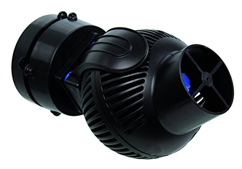

In meinen Auquerium ist ein Luftbetriebener Abschäumer und zwei Strömungspumpen in einsatz. Ein Filter ist nicht verbaut. Ist auch nicht Nötig, da die Biologie im Meerwasseraquarium selbst filtert.
Mühsames Ratespiel. Kannst du uns nicht wenigstens kleine Hinweise geben? Welche Strömungspumpen z.B.? Wo sollen die Tanks für Frisch- und Abwasser hin? Wäre auch interessant.

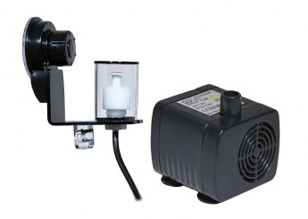

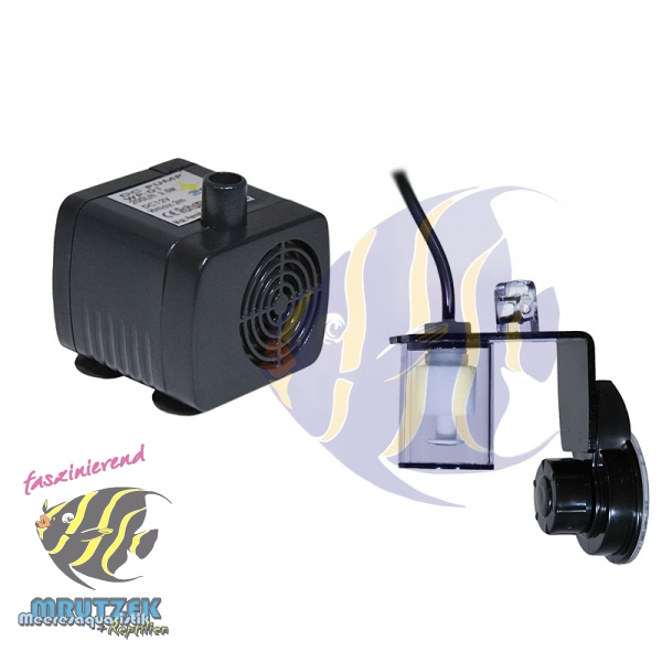

Ich hab an folgende Pumpen/ Ventile gedacht Pumpe: http://www.ebay.de/itm/TUNZE-Metering-pump-Ersatzdosierpumpe-mit-Niedervoltspannung-3-12-V-DC-5000-020-/112317479100?hash=item1a26a4b8bc:g:8q4AAOSww9VXhLxc und Ventil http://www.ebay.de/itm/DC-12V-Elektrisches-Magnetventil-Valve-Ventil-fur-Warmwasserbereiter-/391129633727?hash=item5b112493bf:g:VYkAAOSw4shYBxpf
