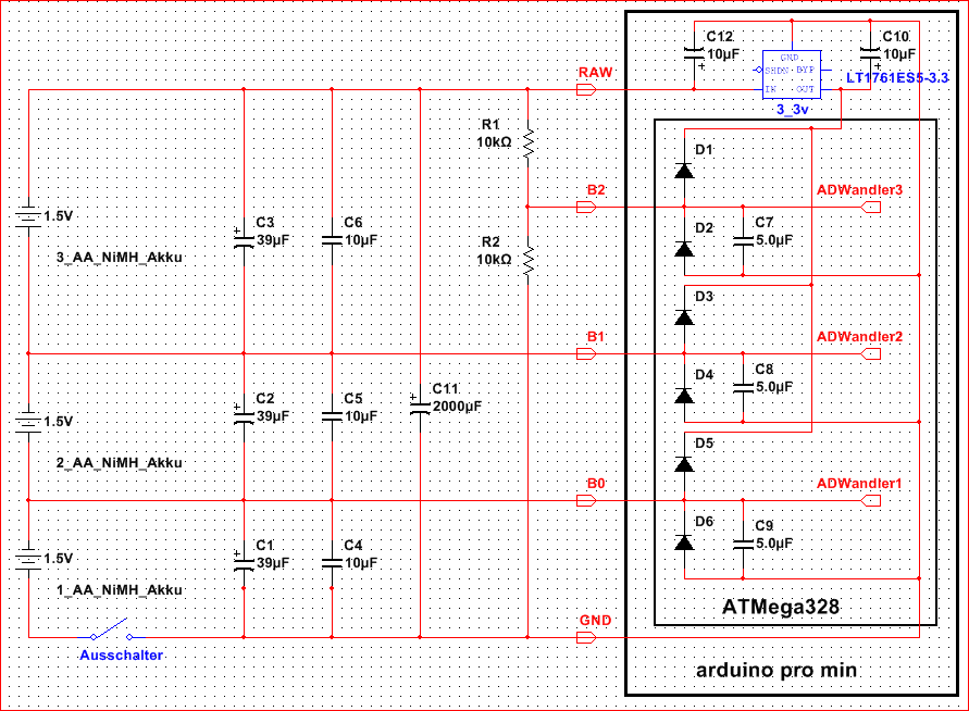

Hallo, ich benötige Unterstützung ich komme nicht weiter. Hab bisher nichts Erhellendes zu dem Thema gefunden. Ich frickel gerade an einer LED Lampe die aus 3 AA NiMH Akkus gespeist wird. Gesteuert durch einen Mikrokontroller, zur Zeit atmeg328(arduino pro min). Der MC soll die Spannung jedes einzelnen Akkus per AD Wandler überwacht um Unterspannung am Akku zu vermeiden. Bei Batterie Applikation wünscht man sich natürlich keinen Stromverbrauch wenn sie abgeschaltet ist, deshalb einen Schaltern der die Masse trennt. Und da begannen die Probleme. Wenn ich per Schaltern die Spannung oder Masse wegschalte, dann liegt an dem PIN der mit der Batteriespannung verbunden ist, ein Spannung an die die clamp dioden aktiv werden lässt. Aktive clamp dioden grundsätzlich unschön, dadurch Rückspeisung der Schaltung, das ist das was ich ja eigentlich nicht wollte. Ein zusätzlich Serienwiederstand wurde den Strom begrenzen/verringern aber nicht unterbinden, zudem würde der sich auf die AD Wandlung auswirken. Was kann ich tun – ändern. Anderes Schaltugnsdesinge? Anderer MC? Vielen Dank schon mal fürs Interesse und lesen des Beitrags.

Morgen, auch "ein" VCC Schalter wird ihm nicht helfen, wenn er die drei Zellen direkt an einem ADC Pin hängen hat, um sie einzeln messen zu können.... weil dann läuft der 328 halt mit den 2-3V der zweiten Zelle über die clamp Diode weiter. -> Schaltung
Hallo, @ Willi Du hast es erfasst. Genau das ist mein Problem. @ Stefan Us Die Masse schalte ich, weil der Wiederstand der Leitung zum Schalter und der Schalterwiederstand sich dann auf alle Akkuspannungen gleich wirken, bzw. den gleichen Offset erzeugen. @ alle Pro Akku geht eine Leitung dirkt zum A/D Wandler Input PIN des AVR. Nur bei letzten Akku wird durch Spannungsteiler auf U/2 herungergeteilt. In der Masseleitung zum Akku befindet sich ein mechanischer Schalter, alle anderen Massen sind davor zusammengeführt. Schaltplan werde ich nachliefern, ist aber nicht so einfach die internen clamp dioden mit einzuzeichnen, so dass man das dann auch versteht, deshalb brauch ich nich einwenig Zeit dafür.
Hallo noch mal, hier jetzt der Schaltplan ich hoffe, er ist verständlich und fehlerfrei. Die Werte der Kapazitäten sind nur so ungefähr, der Rest sollte stimmen, bitte mal gegenprüfen. Ich hoffe jetzt ist allen klarer wo das Problem liegt. @ Jobst M. Schlafen legen hab ich auch schon überlegt, aber dabei hab ich über den Spannungsteiler, den ich für das Messen der Gesamtspannung brauche immer einen Strom fließen.

Heinz-Wilhelm F. schrieb: > Bei Batterie Applikation wünscht man sich natürlich keinen > Stromverbrauch wenn sie abgeschaltet ist, deshalb einen Schaltern der > die Masse trennt. Ganz blöde Idee, eine Masse kommt dann meistens woanders her - mitunter auch über PE. Besser ist es die Messleitungen per high-side (P-Kanal) MOSFET abzuschalten und nur für die Messung Strom fließen zu lassen. Bei ausreichend niedrigem R_DSon verfälscht das die Messung nicht. Heinz-Wilhelm F. schrieb: > Ich hoffe jetzt ist allen klarer wo das Problem liegt. Ja, in Deinem Schaltplan wird nur der unterste Akku/Batterie abgetrennt, der Rest speist VCC/GND über die Dioden.

Heinz-Wilhelm F. schrieb: > Anderes Schaltugnsdesinge Ja. Jobst M. schrieb: > - Schick den Controller schlafen Genau so. Die Akkuzellen bleiben immer angeschlossen, ohne Spannungsteiler. Es gibt keinen Schalter, der uC wird nie vom Akku abgeklemmt, daher keine Probleme. Nur Verbraucher höherer Leistung werden ggf. per Transistor abgeklemmt, die haben aber auch nur 2 Versorgungsspannungsanschlüsse. Heinz-Wilhelm F. schrieb: > hier jetzt der Schaltplan Kein R1/R2 Spannungsteiler (würde ständig Strom kosten) kein Spannungsregler (kostet ebenfalls dauernd Strom) der uC misst seine eigene Versorgungsspannung relativ zur internen Referenz für Zelle 3.
Hallo, @ MaWin Bei dieser Art der Spannungsmessung ist die zu messende Spannung die Refferenzspannung und muss für die gesamte Zeit der Wandlung stabil sein. Da ich die Power LED per PWM betreibe, würde das bedeuten, dass ich nur im stabilem Zustand messen kann, je nach Tastverhältnis im aus- oder eingeschaltetem Zustand. Ich muss sehr oft messen um zu sehen, ob der Messzeitpunk der Richtige ist und ich habe das Problem, dass ich einmal die belastete und einmal die unbelastete Quelle Messe und das auch noch irgendwie vergleichen muss. Es gibt eine 2. Variante dieser Lampe, die ist so realisiert ist wie Du vorschlägst, ohne Spannungsregler und ohne Spannungsteiler, dort treten all diese Probleme nicht auf. Diese Arbeitet auch mit nur einem Li Akku, ist also die Optimierte Variante. @ alle Ziel dieser Variante ist eigentlich eine einfache nachbaufähige Lösung, die nicht optimal im Designe ist aber mit Komponenten gebaut ist, die fast nix kosten und hohe Verfügbarkeit haben. Li Akkus wären da kontraproduktiv und gefährlich. Zumal der letzte Schritt das Laden der Akkus ist nur mit Hilfe des MC ohne großartige zusätzliche Beschaltung (lade IC) aus 5V USB Spannung. Eine ich bau mir selber eine LED Lampe im Arduino Stile – Schaltung zusammenfummeln, Sketch hochladen, nicht drüber nachdenken, funktioniert trotzdem, wenn nicht, Leute mit komischen Fragen quälen.
