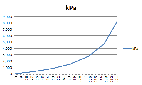

ich würde gerne aus 13 Messwerten in einer Tabelle automatisch die
Zwischenwerte berechnen lassen.
Also um es mal zu erklären, ich habe einen ADC Wert zwischen 0 und 200
der zu einem realen Wert 0 bis ~8500 umgerechnet werden muss, da die
werte aber leider nicht linear sind ist meine wahl auf eine lookup
Tabelle gefallen.
Ich habe aber keine lust, bzw Zeit mir für jeden ADC Wert den richtigen
Real wert Rauszumessen.
kPa  ADC
0  0
100  9
200  19
300  27
390  34
510  43
620  50
750  58
820  62
910  67
1500  92
2700  123
4700  150
8200  172
Deswegen meine frage: wie bekomme ich die zwischenwerte berechnet um sie
in meiner Lookup tabelle einzutragen? Gibt es dafür vielleicht sogar
eine fertige software oder sowas?
MFG

von Eberhard H. (sepic) Benutzerseite
Wenigstens für den maximalen ADC-Wert (200) solltest du noch einen
zugehörigen kPa-Wert bestimmen.
Dann kannst du in wenigen Minuten per Exel entweder linear interpolieren
und die Tabelle in dein Programm einbinden oder gleich per Software
linear interpolieren.
Der Zusammenhang ist aber exponentiell, so dass eine exponentielle
Interpolation (Tabelle oder Software) bestimmt bessere Werte liefert,
insbesondere bei größeren ADC-Werten in der oberen Hälfte.
Im Anhang die lineare Interpolation bis kPa = 8200 als Diagramm.
Die Kennlinie sieht nach einer Hyperbel mit den Asymptoten x ≈ -2000 und
y ≈ 200 aus. Zudem verläuft sie durch den Koordinatenursprung. Mittels
Least-Square-Optimierung (z.B. mit SciPy) können ihre Parameter genauer
bestimmt werden. Damit kannst du für jeden Druck- den ADC-Wert berechnen
und umgekehrt.
von Steffen W. (woern92)
Danke für die vielen Antworten! Ich habe es jetzt einfach mit einer
Tabelle und der Interpolation gelöst.
