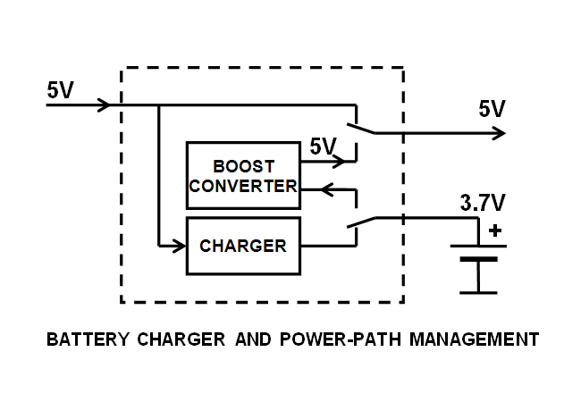

Hallo, alle Jahre wieder sucht jemand nach der Lösung für das Problem, das eigentlich schon längst gelöst sein sollte. Schließlich funktioniert das bei den Notebooks und anderen Geräten. Gesucht wird eine Schaltung, bei der man nur seinen Akku anschließt – und fertig. Kennt jemand so ein Modul?
Die Module stehen doch da. Gibts bei Ebay. Die Schalter kannst du durch Diode und FET ersetzen. Noch einfacher ist die online-USV, da schleifst du den Strom ständig über den Akku. Die Schalter entfallen, man hat aber ständig den Wirkungsgradverlust vom Boost-Converter. Braucht deine Last wirklich stabile 5V? Mit 3-4,2V kommt man auch recht weit.
Wenn der Laststrom etwas höher ist >= 100-200 mA kann man eine Powerbank verwenden, die gleichzeitiges Laden und Entladen erlaubt. Zumeist sind das solche mit >= 10 Ah. Beispiel: https://www.reichelt.de/Mobile-Powerpacks/INTENSO-7332530/3/index.html?ACTION=3&LA=2&ARTICLE=159442&GROUPID=4491&artnr=INTENSO+7332530&SEARCH=%252A Bei kleineren Laststömen >= 10 mA kann man die PB mit einer Zusatzschaltung vor dem Ausschalten bewahren: http://mino-elektronik.de/Powerbank/powerbank.htm#PB-Wecker Bei noch kleineren Strömen ist zu überlegen, ob die Versorgung nicht direkt mit den 3-4 V einer LiIon-Zelle erfolgen kann.
THOR schrieb: > Die Module stehen doch da. Gibts bei Ebay. Die Schalter kannst du durch > Diode und FET ersetzen. Gefragt wurde nach fertigen Modulen. THOR schrieb: > Noch einfacher ist die online-USV, da schleifst du den Strom ständig > über den Akku. Die Schalter entfallen, man hat aber ständig den > Wirkungsgradverlust vom Boost-Converter. Nein, das ist leider nicht die Lösung, die gesucht wird. THOR schrieb: > Braucht deine Last wirklich stabile 5V? Ja. Klaus schrieb: > Powerbank? Gibt es das Power-Path Management bei den Powerbanks?
Mit den fünf Powerbanks, die ich hier habe, funktioniert das zumindest für einen RaspberryPi nicht. Ich weiß nicht, warum genau, vermute aber, die können entweder nicht schnell genug laden (meine 2,6Ah und 5,2Ah-Powerbanks wurden immer leerer, obwohl dauerhaft an ein 2,1A-USB-Netzteil angeschlossen) oder die Ausgangsspannung bricht kurz ein, wenn die Eingangsspannung wegfällt (meine 10Ah-Powerbanks waren zwar auf 100%, aber wenn ich sie vom Netz genommen habe, schaltet der Raspberry Pi trotzdem ab). Ich habe das Problem gelöst mit einer kleinen Zusatzelektronik: Eingang 1 für Netzteil Eingang 2 für PowerBank Ausgang 1 für PowerBank direkt mit Eingang 1 verbunden Ausgang 2 für RaspberryPi bekommt seine Spannung über zwei Schottky-Dioden (getestet: SB340) von dem Eingang, der die höhere Spannung hat. Zusätzlich einen 1000µF-Elko und einen 100nF-Kondensator an Ausgang 2. Damit habe ich jetzt (passenderweise seit gestern Abend...) eine RaspberryPi USV, mit einem 1,2A-Netzteil. Wenn die PowerBank ganz leer ist, bricht allerdings das Netzteil ein... Funktioniert wahrscheinlich nicht mit jeder PowerBank-Netzteil-Kombination, je nach Toleranzen der Ausgangsspannungen muss evtl. die PowerBank-Spannung noch etwas abgesenkt werden (ich würde dafür eine zweite Diode in den Eingang einbauen), sonst wird erst die PowerBank leer gelutscht, bevor auf das Netzteil "umgeschaltet" wird. MfG, Arno

Es gibt von allen Herstellern für Industrienetzteile (Traco, MeanWell ...) Akku gepufferte Netzteile mit 12V Ausgang. Da ein 5Volt-Regler hinter und Du solltest eine funktionierende Lösung haben.
Ich glaube, das gesuchte Gerät heißt "mini UPS": http://richroc.en.alibaba.com/productgrouplist-218874368/Mini_UPS.html
Hätte ein paar Goldcaps übrig: Beitrag "[V] 2.7V 100F GoldCap 35X60mm" Per Powerbank kann man das auch machen: https://www.ramser-elektro.at/shop/bausaetze-und-platinen/bausatz-usb-redundanzmodul-fuer-raspberry/
