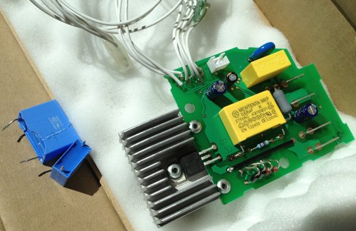

Hat die Maschine für die Elektronik ein Kondensatornetzteil?
Dann würde ich eher vermuten, daß durch die ganzen Schaltnetzteile auf
dem Campingplatz zu viele Oberwellen im Netz gibt.
Abhilfe wäre dann eher ein Netzfilter.

Die Idee ist gar nicht schlecht, aber sie geht davon aus, das die
Heizung nur einen erhöhten Anlaufstrom hat. Dem ist aber normalerweise
nicht so, denn das ist nahezu ein ohmscher Widerstand. Die Spannung wird
also dauerhaft zu klein sein, um die Elektronik zuverlässig zu speisen.
Abhilfe würde evtl. sein, das Kondensatornetzteil der Maschine auf
höhere Reserve umzubauen, allerdings kostet das mehr Leistung und
stresst die ohnehin schwach dimensionierten Bauteile.
Auch eine Speisung über ein externes Netzteil wäre denkbar, aber das
muss alles berührungs- und wassersicher sein.

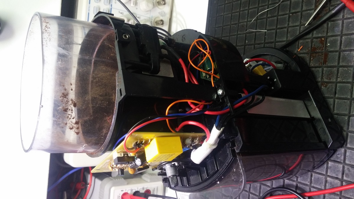

von S. M. (lichtmensch)
Conny G. schrieb:
> Oder gleich mit Lipo puffern
Besser noch einen Dicken Bleiakku mit Wechselrichter
Conny G. schrieb:
> Verhält sich der Effekt linear, also reduziert sich die
> Leistung des C-Netzteils linear mit dem Spannungseinbruch?
Solange die Frequenz konstant bleibt, wird der Kondensator, an dem der
Löwenanteil der (Blind-)Leistung verbraten wird, sich wie ein Widerstand
verhalten, ist also linear. Rc = (1 / (2 x PI x f x C))
Es wäre evtl. möglich, da einen grösseren Kondensator einzubauen, dazu
mach doch mal Fotos von den Innereien.

von Conny G. (conny_g)
So sieht übrigens die Platine der Inissia aus (so eine ist es).
Es gehen wohl gerne die Kondensatoren kaputt, eine häufig berichtete
Reparatur, wenn man so recherchiert.
Die sind bei mir sicher nicht defekt, die Maschine ist neu.
Leider nur ein sehr kleines Bild, und die Rückseite wäre auch mal
interessant. Es gibt aber winzige AC/DC Wandler, die mögl. sogar in die
Maschine passen würden, wenn man nur die nötige Betriebsspannung weiss.

von F. F. (foldi)
Ich habe gestern noch meine Kaffeemühle repariert.
Die hatte ich 2015 zu Weihnachten geschenkt bekommen. Da kostet sie noch
179 Euro bei Saturn und am Wochenende hatte ich sie bei Saturn,
allerdings in Kiel, für nur noch 59 Euro gesehen.
Egal!
Da sie so ein merkwürdiges Verhalten hatte, dachte ich, die haben das so
einprogrammiert und wollte unbedingt wissen woran es lag.
Diese ganze Scheiße ist schon so auf Kante genäht, dass der arme Pic so
eben seine nötigen 2 Volt bekommt, wenn alles funktioniert.
Netzteil darf man so was eigentlich nicht nennen.
Die haben einen halben MOhm als Widerstand, um aus den 230 Volt ne
Grundspannung für den 7805 zu machen. Wenn das alles belastet wird,
kommen da nur noch 2 Volt raus.
Ich habe nicht weiter gesucht und einen größeren 7805 rein gebaut. Noch
einen größeren Pufferkondensator und der Mist läuft wieder.
Das ist eigentlich nicht zum Reparieren gedacht, weil da Schweißbolzen
aus Kunststoff das verbieten.
Ich sage das nur, weil, würdest du diese Maschine dort benutzen, so
hätte die vielleicht auch vom ersten Tag nicht funktioniert.
> Hier mal einer für 5V:
https://www.reichelt.de/Wandler-Module-AC-DC/RAC01-05SC/3/index.html?ACTION=3&LA=446&ARTICLE=159197
Ich habe eine Kollektion von Hilink da, 3.3, 5 und 12v, da habe ich auch
schon dran gedacht.

von F. F. (foldi)
Conny, nachdem ich gestern die Kaffeemühle wieder zusammen hatte (ich
hatte ja leider keinen X-Kondensator; der eingebaute war gemessen wohl
in Ordnung, aber unter Spannung muss das wohl anders gewesen sein) und
sie erst wieder funktionierte, setzte sie heute wieder aus.
Vielleicht machst du das mit deiner Maschine auch so, wie ich das jetzt
gemacht habe. Habe jetzt ein kleines Netzteil eingebaut.
Günstig war die kleine Tasche an der Maschine, in der das Netzteil sehr
gut aufgehoben ist.
