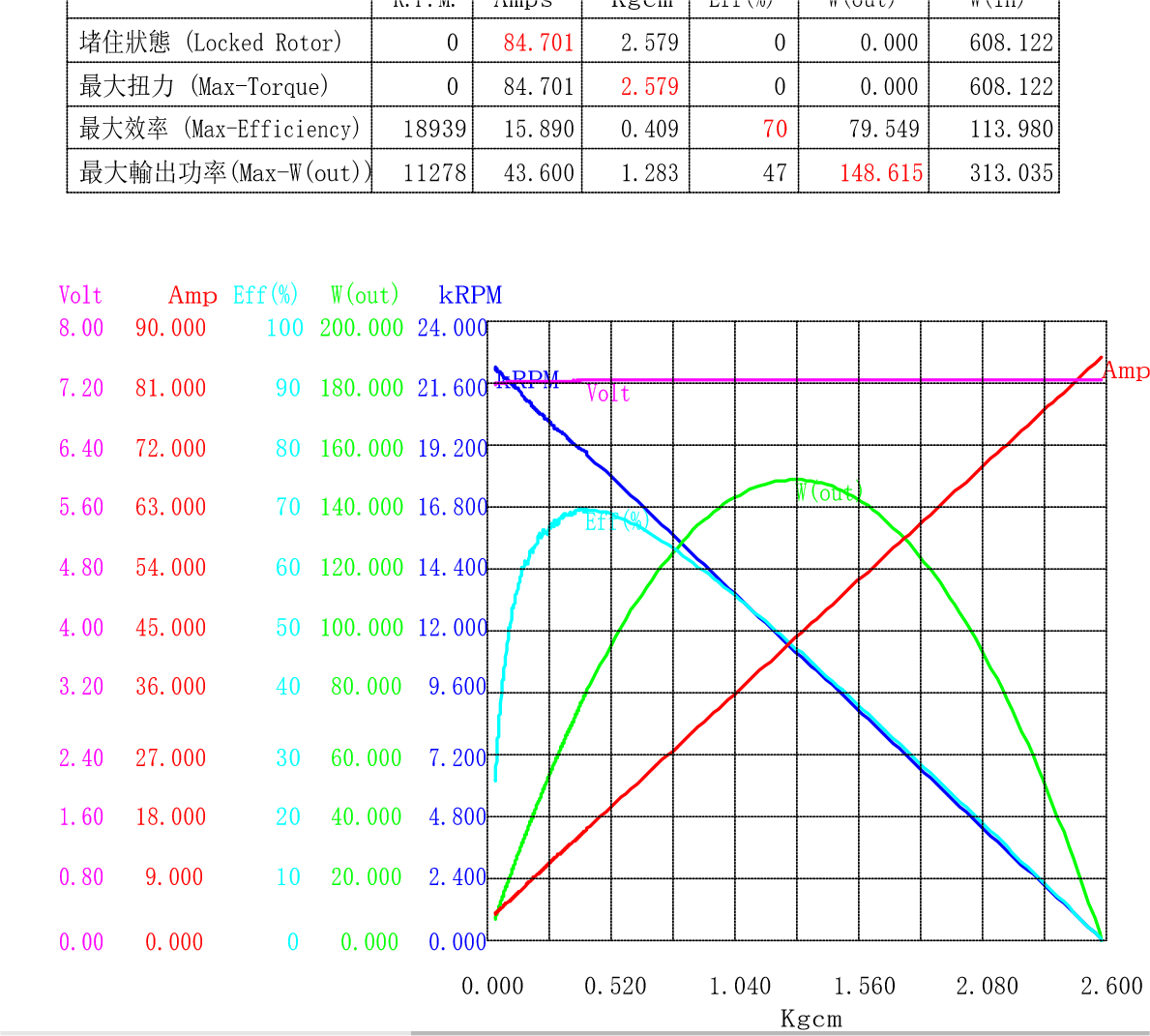

Denn eine einfacher (DC) Motor OHNE Stromregler kann das nicht. Siehe
Anhang. Ist vom einem Motor von Conrad, 236243 - 62.
Das ist ein permanenteregter Gleichstrommotor, also gilt I~N

von Falk B. (falk)
@Matthias S. (Firma: matzetronics) (mschoeldgen)
>Nö, du probierst nur deine falsche Behauptung zu retten und fängst nun
>an, Haare zu spalten.
Keine Sekunde.
>Das hat auch nichts mit Frequenzumrichter oder so zu tun,
Doch, denn sonst hättest du keine konstanten Drehmomentkennlinien. Das
kann ein Motor ALLEIN NiCHT!
>sondern gilt
>genauso für einen Bürstenmotor mit PWM.
Nö.
> Das Drehmoment bleibt in weiten
>Grenzen konstant und ist abhängig von der in den Motor gesteckten
>Leistung,
Quark. Das Drehmoment ist beim permanent erregten DC Motor linear
proportional zum Strom.
> aber nicht von der Drehzahl, solange man sich an die Daten des
>Motors hält.
Un wie erklärst du dann die Motorkennlinien in meinem Beitrag?
>Mit einer PWM nimmt man ja in den Motor gesteckte Leistung weg,
Schon wieder falsch. Die PWM vermindert die effektiv am Motor
anliegende Spannung! Die Last (Drehmoment) bestimmt, wieviel Leistung
der Motor aufnimmt. Das kann man sehr leicht in einem
(Gedanken)experiment prüfen. Man nehmen einen kleinen E-Motor und lasse
ihn mit einer mittleren Spannung laufen. Leerlauf. Wie hoch sind
Drehzahl und Stromaufnahme und damit Drehmoment? Antwort: Hohe Drehzahl,
niedriger Strom/Drehmoment. Nun belaste man die Well durch Festhalten
bei konstanter Eingangsspannung. Was passiert? Die Drehzahl sinkt, der
Strom steigt und somit das Drehmoment.
Wo ist das Drehmoment hier konstant?

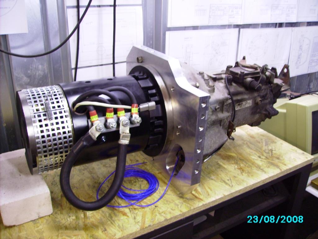

Wir haben das in Echt gemacht. Einen Daihatsu Hijet auf Elektroantrieb
umgebaut. Die Gleichstromreihenschlussmaschine hat nur eine Leistung von
7kW und ein Drehmoment von 140Nm. Damit können wir an jedem Berg
anfahren, zumal wir das Getriebe weiterhin verwenden.
von Gustav K. (hauwech)
Na also, es lebe das Getriebe !
Aus reinem Interesse:
Wie schnell kommt man mit 7kW auf der Ebene voran?
von Ralf L. (ladesystemtech)
In der Ebene und ohne Gegenwind schafft die Kiste sogar fast 50km/h. Die
Lithiumbatterie hat einen Energiegehalt von 8kWh und man kommt damit
40km weit. Das Nachladen dauert 3 Stunden (3kW Ladegerät an Bord). Zum
Anfahren in der Ebene reicht der 3. Gang (es werden meistens nur der 3.
und 4. Gang benötigt), weil die Gleichstrommaschine bei Drehzahl Null
ein enormes Drehmoment erzeugt. Ohne Strombegrenzung bei 350 Ampere
würde uns der Wellenzapfen abreißen. Dieser Motor hat die ideale
Drehmomentkennlinie für Fahrzeuge aller Art.

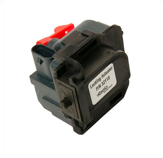

Falls bei einer RWE-Ladesäule das Kabel nicht richtig entriegelt,
besteht die Möglichkeit den RWE-Operator mit einer 0800er Nummer
anzurufen (gilt Tag und Nacht) damit er die Ladesäule aus der Ferne
(Datenleitung) freischalten kann. Dafür muss der Ladekunde mit seinem
Handy an der Ladesäule stehen und dem Operator die Ladesäulennummer, die
auf der Ladesäule aufgedruckt ist (siehe Bild) vorlesen z.B. BA-0213-2.
Zusätzlich wird vom Operator noch die Vertragsnummer bzw. die
Contract-Identifikationsnummer mit dem dazugehörigen Passwort abgefragt.
Sonst könnte ein Spaziergänger einfach anrufen und zum Spaß den Stecker
rausziehen.
von Old P. (Gast)
Das ist doch wohl nicht ernst gemeint.
Der Aufkleber an der wohl noch neuen Ladesäule ist schon jetzt an einer
Ecke abgepusselt. Es ist doch nur eine Frage der Zeit bis durch
Vandalismus der Aufkleber ab oder anderweitig zerstört ist (Grafity).
Wenn überhaupt, gehört sowas direkt in die Gussform der ganzen Säule
eingebracht. Das geht aber nur bei einheitlicher Nummer.....
> rausziehen.
Um sein Handy zu laden? ;-)
Old-Papa
