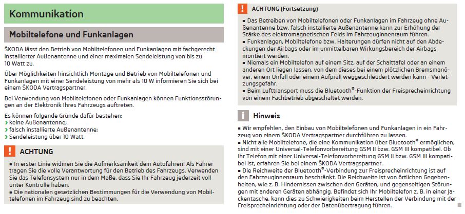

Hallo, ich suche eine Möglichkeit in meinem neuen Skoda Octavia (Limousine) QRV zu werden. In mein neues Auto möchte ich natürlich keine Löcher oder so bohren! Deshalb habe ich mir die Glasklebeantenne ausgesucht: http://wimo.de/glasklebe-antennen_d.html#15012 Was haltet ihr von sowas? Mein problem ist, dass mir nur die Front oder Heckscheibe zur befestigung bleibt. Front gefält mir nicht so / Heck sind die Drähte der Scheibenheizung im weg. Magnetfuß gefällt mir wegen der Kratzgefahr nicht! Was gibt es denn sonst noch für Möglichkeinten? Meint ihr die Heizdrähte stören die kopplung zwischen innen und ausseneinheit arg? Danke
Hast du schonmal geschaut, was dein Fahrzeughersteller hierzu angibt? Meist sind eine gemäss Herstellerangaben installierte Aussenantenne notwendig. Die Glasklebeantennen sind in meinem Augen eher ein Kompromiss, da nur kapazitiv durch das Glas gekoppelt (per hochohmiger Anpassung).
Die sind nichts Wert. Zumindest nicht für tx. Ich habe eine Magnetfussantenne (allerdings für 70cm/2m) gehabt. Etwas dünnen Filz dran geklebt und gut war. Hielt Bombenfest, auch bis 160km/h (mehr gibt er nicht her :). Keine Kratzer. Grüsse, René
Ich würde auch zu einer Magnetfußantenne tendieren. Im vergleich zu einer DV27 lang wie sie früher von CB Funk Mobilisten benutzt wurde, sind 2m 70cm Mobilantennen recht kurz. Die hatten alle entweder einen Filz oder eine Gummimatte als Lackschutz. Auch gäbe es Fensterklemmantennen, da gibt es natürlich einen kleinen Spalt während der Fahrt. Man muss halt sehen was man da als Magnetfuß kauft, denn es gibt unterschiedliche Qualitäten.

HF-Werkler schrieb: > Die Glasklebeantennen sind in meinem Augen eher ein Kompromiss, da nur > kapazitiv durch das Glas gekoppelt (per hochohmiger Anpassung). Deshalb sind diese Antennen auch hochohmig, also z.B. als lambda/halbe. Da stimmt dann die Anpassung wieder. Die können gar nicht niederohmig angepasst werden, die müssen hochohmig gespeist werden (Spannungsanpassung). Also alles gut!
Glasklebeantenne dürfte eh rausfallen, da meine scheiben zur Wärmeisolierung metallbedampft sind...
