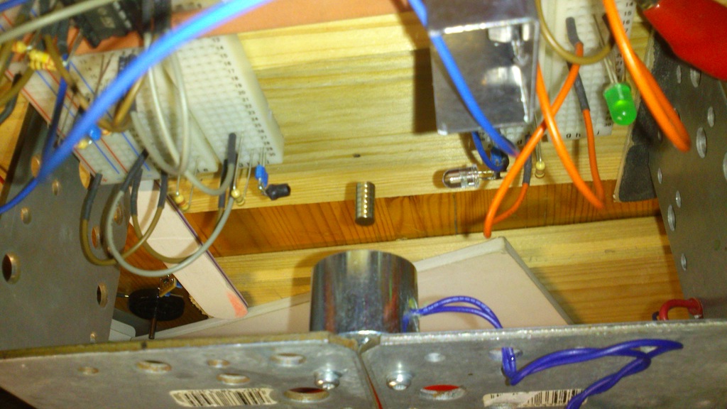

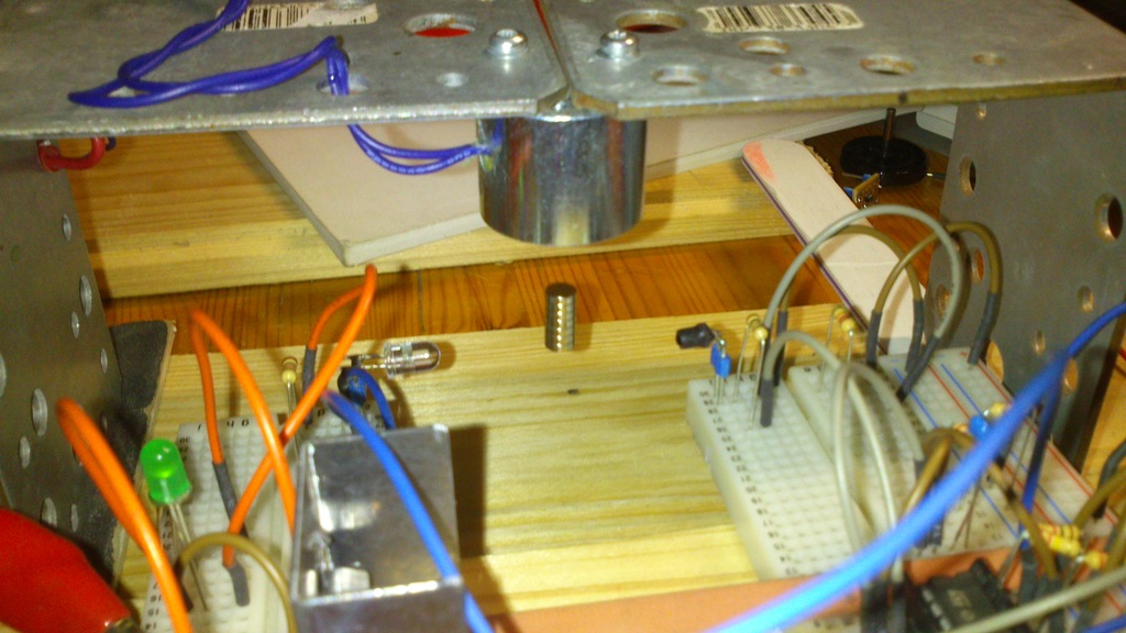

Ja, habe ich. Das ist gar nicht so schwer. Die meisten
Magnetschwebebahnen funktionieren so, dass die Bahn unter dem Gleis
"hängend" schwebt und nicht etwa, dass sie oben drüber schweben. Es ist
in der Regel nur die Passagier-Kabine, die oben rüber ragt. Nach diesem
Prinzip kann man eine einfach Magnetschwebebahn bauen. Da du schonmal
einen Elektromagneten gebaut hast, hast du schon die halbe Miete. Wenn
du zusätzlich in der Lage bist, eine einfach elektronische Schaltung
nachzubauen, bist du sogar noch ein ganzes Stück weiter. Du musst sie
gar nicht bis ins Detail verstehen, es reicht, wenn du sie aufbauen
kannst. Eine sehr einfache Schaltung, die nur aus Analog-Elektronik
besteht, bei der du also nichts programmieren musst, findest du z.B.
hier http://www.bis0uhr.de/projekte/schwebekugel/index.html . Diese
Schaltung benutzt allerdings einen Magnetfeldsensor (Hallsensor)., um
die Positin des schwebenden Magneten zu erfassen. Das ist für den
Aufbau, den ich dir vorschlage ungünstig. Statt dessen kannst du die
Schaltung auch mit einer Lichtschranke aufbauen. So einen Aufbau siehst
du auf dem Foto. In der Mitte siehst du den Schwebekörper. Statt des
Schwebekörpers stell dir nun eine Eisenschiene vor. Stell dir außerdem
vor, dass der Elektromagnet, die Elektronik und die Lichtschranke auf
ein leichtes Chassis gebaut ist und stell dir das ganze auf den Kopf
gestellt vor (zweites Foto). Fertig ist die Magnetschwebebahn. Damit
hast du zwar noch keinen Antrieb, aber die Bahn schwebt. Wenn man ihr
nun mit dem Finger einen kleinen Schubs gibt, gleitet sie schwebend die
Schiene entlang. Ich habe das so aufgebaut und es funktioniert. Ich habe
dazu auch mal ein Video gesehen, weiß aber nicht mehr wo, danach
müsstest du selber suchen. Ich glaube das war ein Franzose bei Youtube.
Viel erfolg!
