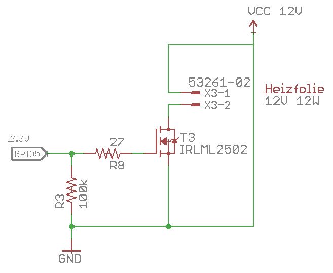

@all - danke für die schnellen Antworten @Chris Meinst Du das so?
Marcus schrieb: > Meinst Du das so? Wenn deine Heizfolie heizt indem sie kurzgeschlossen wird, dann könnte es funktionieren.

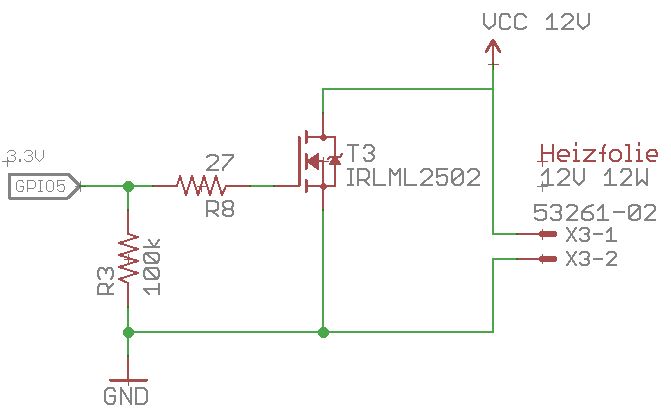

@route 66 - Danke Korrektur s.u. @Jim M. Bräuchte ich dann keine Widerstände? Welchen "Low-Logik-Fet" könnte ich nehmen?
Marcus schrieb: > Korrektur s.u. Hmm, diese Schaltung funktioniert nur bis zum ersten Einschalten des Transistors. Die Last muss zwischen Drain und +12V geschaltet werden. > Welchen "Low-Logik-Fet" könnte ich nehmen? Da solltest Du die Suchfunktion der einschlägigen Hersteller nehmen.
Die Heizfolie muss zwischen T3 und der 12 Volt Versorgung.....
@Harald & Michael Danke. Ich hätte ja auch mal das Bild/den Text von Chris richtig anschauen/lesen können. :-)

Warum willst du die Spannungsversorgung kurzschließen?! Ist googlen nach "Transistor als Schalter" so schwer? Das zweite Ergebnis erklärt es sogar für Zehntklässler verständlich...
@Robin S. - Danke och nöö - Haare rauf Danke, dass überhaupt noch einer antwortet, bei dem was ich hier verbocke.

Nachdem wir hier mit sechs Ings fast auf dem Boden lagen vor Lachen jetzt einmal mit viel gutem Willen: Der Strom fliesst von Plus nach Minus, bei Dir also von VCC 12V nach GND. Dabei sucht er sich den Weg des geringsten Widerstands. Daher wird deine Konstruktion aus Heizelement und FET komplett wirkungslos, weil der Strom mit der direkten Verbindung von VCC 12V nach GND einen viel geringeren Weg bekommt - der Fachmann spricht von einem Kurzschluss. Wenn du also den Kurzschluss rechts im letzten Bild weglässt, passt es grob.

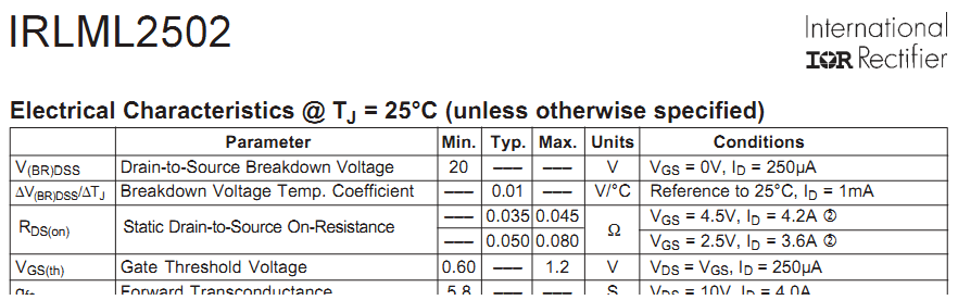

doedel schrieb: > ich nehme dafür immer den IRF3708 für 69 Cent. Der eingangs genannte IRLML2502 mit geraten um 70mOhm sollte bei 1A Last auch gut funktionieren. http://www.infineon.com/dgdl/irlml2502.pdf?fileId=5546d462533600a401535667f44d2602
Manfred schrieb: > Der eingangs genannte IRLML2502 mit geraten um 70mOhm sollte bei 1A Last > auch gut funktionieren. Ja, zum Test, ob der Transistor für diese Anwendung brauchbar ist, sollte man immer in der Reihe R DSon bei den "Conditions" nachsehen und nicht in der Reihe "Gate Treshold Voltage".
Harald W. schrieb: > a, zum Test, ob der Transistor für diese Anwendung brauchbar ist, > sollte man immer in der Reihe R DSon bei den "Conditions" nachsehen > und nicht in der Reihe "Gate Treshold Voltage". Ich verstehe Deine Einlassung nicht so ganz. Ich sehe 0.080 Ohm max. @ VGS = 2.5V, ID = 3.6A das sollte doch für 1A Last locker genügen. Was habe ich übersehen?
Manfred schrieb: > Was habe ich übersehen? Du nix. Viele andere schauen nur in der Reihe "Treshold" nach. Und wundern sich dann, das der FET heiss wird. Mein Hinweis diente nur der "allgemeinen Weiterbildung". :-)

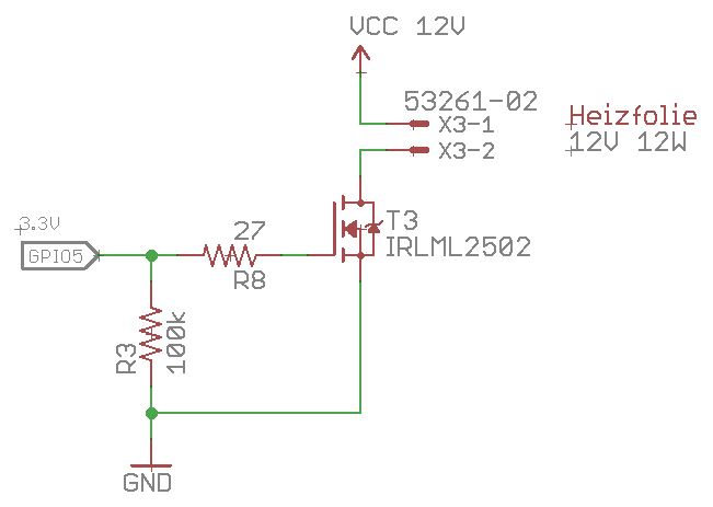

@derGast Auf jeden Fall triffst Du vor Lachen noch die Tasten. Das reicht mir. Heizung04 is falsch? @Doedel & Manfred & Harald W. Jetzt habe ich schon einige Datenblätter/Transistoren vorgeschlagen bekommen, aber wie lese ich die PDFs/was ist an den Daten für mich relevant? Wenn ich Euch richtig verstehe, geht es um - die Last (A), die er maximal aushält unter R DS(on) abhängig von V am Gate und der Umgebgstemperatur und - die maximale Spannung (V) bei der der Transistor schaltet/am Gate anliegt oder eben nicht [V GS] - sowie V DS, die maximale Spannung an Drain ..richtig? Wo finde ich die Angabe zur minimalen Spannung am Gate? Sind die Widerstände richtig oder wie kann ich sie berechnen? DANKE!

Nein, das ist der Leckstrom, der noch fließt, wenn der Mosfet gesperrt ist. Du suchst einen Strom im Amperebereich, während der MOSFET leitet. Diese beiden Grafiken können dir da helfen: Auf dem rechten Bild ist RDS_on in Abhänigkeit vom Laststrom aufgetragen. Du steuerst mit 3,3 Volt, also guckst du dir die obere Kurve für U_GS = 2,5 Volt an. In deiner Anwendung fließt ja, wenn du nur ein Heizelement schaltest, nur ca. 1 Ampere, da kannst du etwa einen RDS_on von ca. 0,05 Ohm ablesen (mehr als tatsächlich in der Grafik, aber lieber etwas mehr annehmen). Diesen Wert multiplizierst du sicherheitshalber nochmal mit dem Faktor 2, denn der RDS-on steigt mit zunehmender Temperatur. Das ist eine sehr konservative Auslegung, die die hier aber nicht weh tut. Gehe also von einem RDS_on von 0,1 Ohm aus. nach
ergibt sich also eine Verlustleistung von 0,1 Watt. Bei zwei Heizelementen und doppeltem Strom entsprechend 0,4 Watt. Mit dem thermischen Widerstand (junction to ambient, d.h. vom Chip zur Umgebungsluft) von 100 Kelvin pro Watt kannst du berechnen, dass sich der Chip um ca. 10°C bzw. 40°C ggü. der Umgebungsluft erwärmt, das ist alles im grünen Bereich (bei 40°C Umgebungstemperatur sind das 50 bzw. 80°C im inneren, da fühlt sich der Mosfet noch pudelwohl). Du kannst diesen Mosfet also ohne große Bedenken für deine Anwendung einsetzen.
Marcus schrieb: > @Doedel & Manfred & Harald W. > Jetzt habe ich schon einige Datenblätter/Transistoren vorgeschlagen > bekommen, aber wie lese ich die PDFs/was ist an den Daten für mich > relevant? Verträgt der FET die maximal auftretende Versorgungsspannung? (Ja, auch mit Angstreserve genug) Kann der FET den maximalen Strom? (Ja, mehr, als Du brauchst) Wird er bei der gegebenen Ansteuerspannung schalten bzw. welchen Restwiderstand hat er dabei? (Ja, er geht ab 1,2V los) "Deiner" hat bei 2,5V am Gate maximal 0,08Ohm, bei 4,5V 0,045Ohm. Bei Deinen 3Volt wird er irgendwo dazwischen liegen, vielleicht 70mOhm, vielleicht streut er negativ und erreicht sogar 0,045 Ohm, egal. Du willst 12W an 12V, daraus rechnet sich ein Strom von 1A. Gehe ich von 80mOhm (schlechtester Fall) aus, fallen also 80mV ab, diese mal 1A geben 80mW an Verlustleistung. Erfahrung an: Das kann der problemlos.
