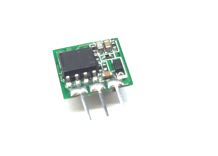

Hallo zusammen Kennt jemand den Typ des SOIC8 IC's welches in den Recom R-78E3.3-0.5 Modulen verbaut ist? Hier das Datenblatt des Moduls: https://www.recom-power.com/pdf/Innoline/R-78Exx-0.5.pdf Danke schonmal

Holger K. schrieb: > Hallo zusammen > > Kennt jemand den Typ des SOIC8 IC's welches in den Recom R-78E3.3-0.5 > Modulen verbaut ist? Wie kommst du darauf dass dies KEINE Eigenentwicklung bzw. OEM Version von Recom ist?
MP2467 wird für sowas gerne benutzt. Ob es bei Recom so ist weiss ich nicht.

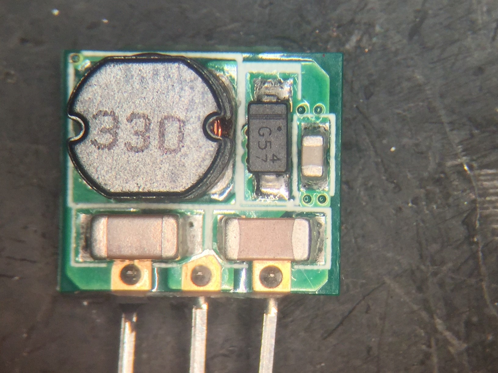

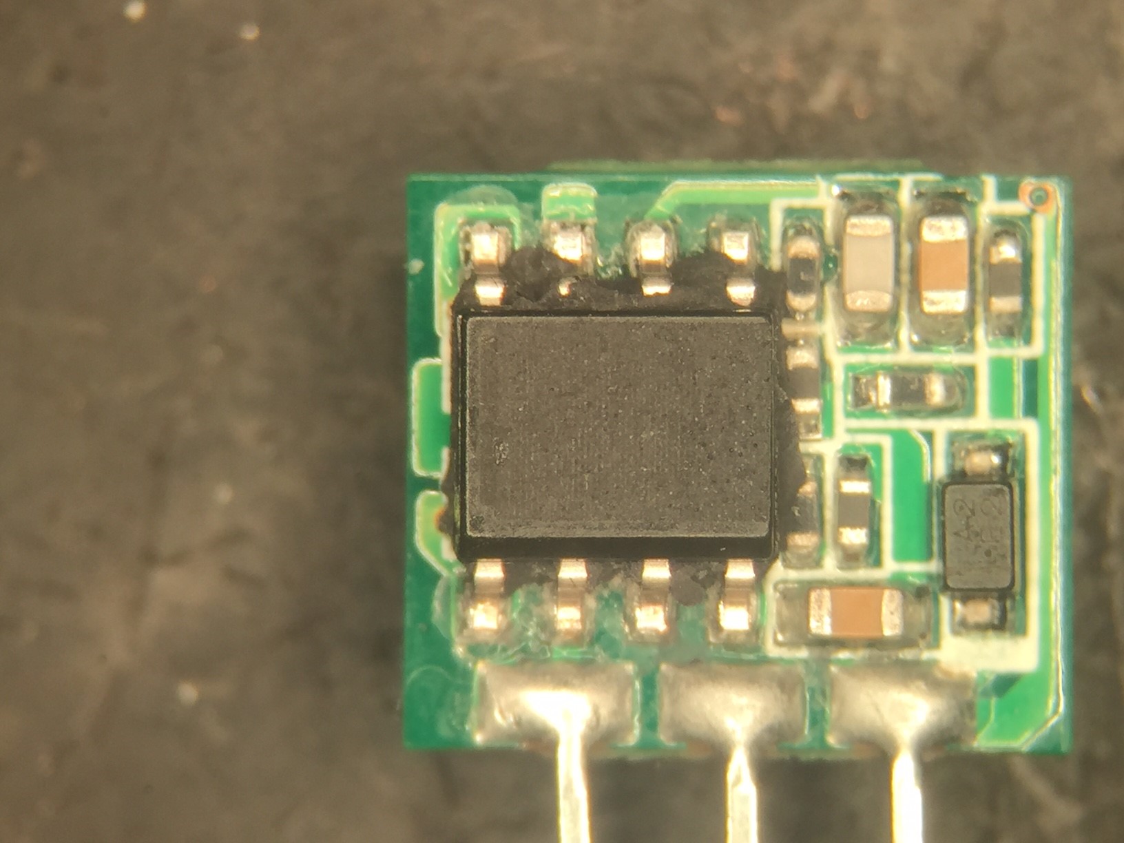

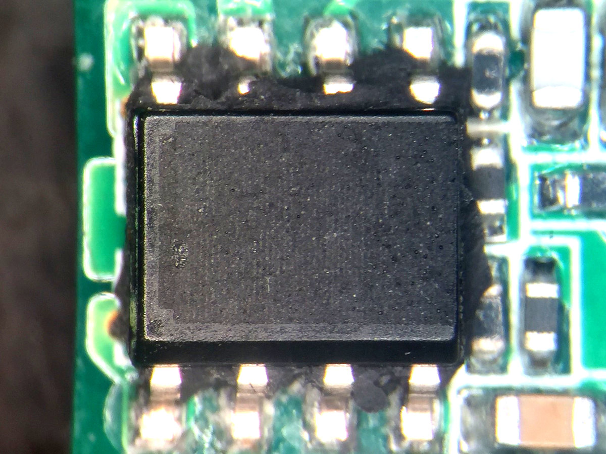

Cyblord -. schrieb: > Wie kommst du darauf dass dies KEINE Eigenentwicklung bzw. OEM Version > von Recom ist? Ich denke, dann würden sie die IC-Bezeichnung nicht abschleifen. Lothar M. schrieb: > Was steht denn auf dem IC drauf? Eben leider nichts. Man erkennt jedoch noch ganz leicht, dass das IC an der linken Seite (also dort wo Pin1 und Pin8 ist) einen Balken hatte bei der Originalbeschriftung welcher ebenfalls von Pin1 nach Pin8 ging. H.Joachim S. schrieb: > MP2467 wird für sowas gerne benutzt. > Ob es bei Recom so ist weiss ich nicht. Werde mal schauen, ob dieses den entsprechenden Balken hatte. Anbei noch zwei Fotos des Moduls von Innen. Gruss Krähe

Oft ist auf dem Die ein Hinweis auf den Hersteller und den Produktnamen. Informier Dich also mal über "decapping". Entweder selber in Säure werfen und Mikroskopieren oder machen lassen. Z.B. hier: http://dangerousprototypes.com/store/decap
Ich würde einfach erstmal den Schaltplan rekonstruieren. Ohne Bauteilwerte. Das macht die Bauteilsuche schon erheblich leichter.
Hallo Bezüglich Chip-Gehäuse aufätzen: https://berlin.ccc.de/wiki/Experiment:_IC-Entkapselung_mit_Kolophonium Es geht auch ohne gefährliche Säuren - hab das bei ein paar ICs schon ausprobiert und funktioniert ziemlich gut (ich bin aber mit Kochzeiten weit unterhalb den auf der Seite angegebenen ausgekommen). Ein gutes mind. 600x Mikroskop ist dann aber unbedingt nötig um die Texte auf den Dies lesen zu können - bei feinen Chipstrukturen reicht das schon nicht mehr - glücklich wer Zugang zu einem SEM o.ä. hat.

Cyblord -. schrieb: > aber ein bisschen I.P. wird in dem RECOM Modulen schon stecken. Im Design schon, aber nicht im IC. Denn sonst wäre das IC nicht komplett freigelasert, sondern es würde "RECOM xyz123" draufstehen...
