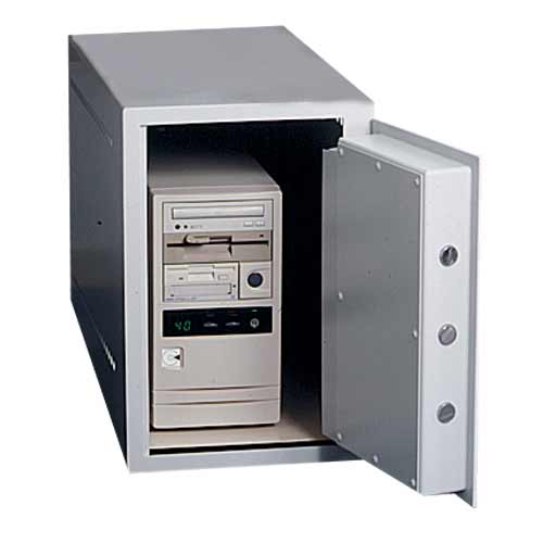

ich muss mehrere PCs dagegen absichern, daß jemand physisch an ihr
Inneres rankommt und sie unbemerkt manipuliert. Also z.B. ein anderen
BIOS-IC einsetzt, die Festplatte entnimmt, den Inhalt manipuliert und
sie wieder einbaut etc. Die "Software-Seite" ist schon bedacht, mir geht
es hier nur um den physischen Teil.
Der Angreifer könnte es schaffen vielleicht 20 Minuten unbeobachtet an
die PCs ranzukommen. Er könnte auch mehrfach rankommen, also erst
schauen was er für Werkzeug braucht und dann wiederkommen. Er kann aber
kein großes Werkzeug mitbringen (maximal Aktentasche) oder Lärm machen
(Flex geht also nicht). Damit ein Angriff erfolgreich sein kann, darf
der Benutzer danach nicht sehen daß der PC manipuliert wurde - wenn das
Gehäuse schwer beschädigt ist fiele das sofort auf.
Ich dachte an ein Stahlgehäuse um den PC rum, welches dann mit einem
Vorhängeschloss oder ähnlichem abgeschlossen wird.
Mit etwas Suchen habe ich nur diesen Anbieter gefunden:
http://www.secuplus.com/SP2010DU/seculocker.html
Allerdings wären deren Standardgehäuse etwas zu klein für die
vorhandenen Towergehäuse und es wäre natürlich praktischer (und
vermutlich auch billiger) wenn ich was von der Stange nehmen kann und
nicht alle PCs in komplett neue Gehäuse umbauen müsste.
Kennt jemand noch andere Anbieter die sowas in die Richtung im Programm
haben?
Oder eine andere Idee die Gehäuse zu sichern?
Vielen Dank.

Einen billigen Waffenschrank als Gehäuse nehmen?

Viele ganz gewöhnliche PC Gehäuse haben eine Öse, an die man ein
Vorhängeschloss befestigen Kann. Das Gehäuse lässt sich dann nur noch
gewaltsam öffnen, was sichtbare Schäden hinterlässt.

Willst du denn auch gegen gewaltsamen Eingriff schützen? Dann brauchst
du einen Safe mit Kühlung. In Rechenzentren stellt man besonders
schützenswerte Geräte oft in einen Käfig, der mit Alarmanlage,
Videoüberwachung und Wachdienst gesichert wird.

Als Gehäuse fiel mir spontan noch ein 19" Schrank ein. Die sind
abschließbar und kommen mit der Abwärme zurecht.

von ff52 (Gast)
Schreiber schrieb:
> Dem Foto nach scheinen die ja ein echtes Hochsicherheitsschloss zu
Meine Güte, dann halt richtig:
Müller Safe Serie MLP
von Werwars (Gast)

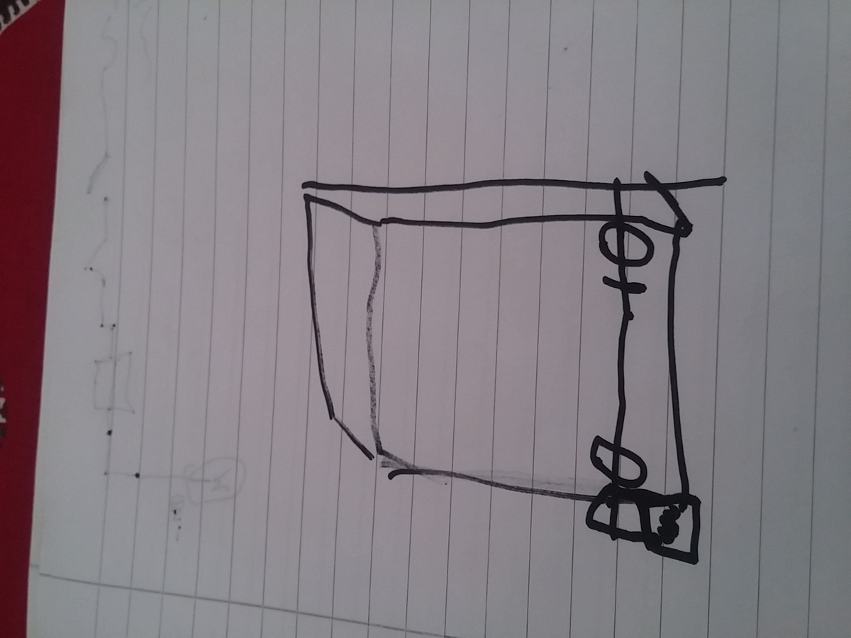

von F. F. (foldi)
Gerd E. schrieb:
> Solange man nicht ins Innere des PCs kommt, kann man da nichts
> dazwischenstecken ohne das es auffällt. Womit wir wieder beim Sichern
> des PC-Gehäuses wären...
Dann bau doch den Zugangsdeckel so um, dass man das sichern kann.
Im Gehäuse Laschen befestigen, die durch den Zugangsdeckel gehen und da
ne Stange durch, die mit einem Schloss gesichert wird.
Kommt ja immer drauf an, wie sicher das sein muss. Sonst halt eben in
einen abschließbaren Schrank stellen.
So wie du das beschrieben hast, musst das ja wohl nicht absolut sicher
sein.
Man kann ja auch alles in einen abschließbaren Raum stellen und den
entsprechend sichern, sodass das den Sicherheitsanforderungen
entspricht.
... oder so was:
http://www.it-budget.de/19-schraenke/pc-schraenke/tower-schutzgehaeuse/1722/pc-schrank-ip-40-mit-ventilator
Ich persönlich würde auf beiden Seiten des Zugangdeckels, an geeigneter
Stelle, Löcher über Eck bohren und eine Stange (die entsprechend
abgewinkelt ist) in die eine Seite stecken und an der anderen Seite mit
Schloss sichern. Ob man nun die Stange durchbohrt oder eine Scheibe
drauf schweißt, sodass sie nicht durch das Schloss gezogen werden kann,
das ist dann Geschmackssache. Bei häufig nötigem öffen, würde ich eine
Scheibe auf die Stange schweißen.
Wenn einfache Sicherheitsschrauben reichen, dann reichen auch ein paar
Nietmuttern und die Sicherheitsschrauben, die nur mit entsprechendem
Werkzeug gelöst werden können.
... hat mit keine Ruhe gelassen.
Augenschrauben, Stange durch und Stange mit Schloss sichern.
Von innen Nietmuttern.
Kann das jetzt nicht zeichnen. Sonst melde dich, dann telefonieren wir
und wir finden eine günstige und den Anforderungen entsprechende Lösung.

passender link zu dem Tresor
http://www.mueller-safe.de/produkte/moebeltresore/computersafe-mlp.html

von Gerd E. (robberknight)
Oben war ein Link zu den Lockpickern bei Youtube. Die haben die
Vorhängeschlösser in unter ner Minute aufgemacht. Ich bin mir noch nicht
sicher wie lange man üben muss um das hinzubekommen, aber da macht man
sich schon Gedanken...
Die Bügel der besseren Vorhängeschlösser sind gehärtet, da hast Du mit
ner Säge keinen Spaß. Aber eine normale 5mm-Stange aus z.B. V2A hast Du
mit ner kleinen Puksäge in den 20 Minuten, die ich dem Angreifer gebe,
gut durch.
Eine meiner ersten Ideen war daher größere Vorhängeschlösser durch die
Seitenwände der Gehäuse zu ziehen. Das müsste man z.B. hinten oben und
vorne unten machen damit man die nicht wegklappen kann.
wenn ich mir das Schloß so anschaue habe ich da ein wenig bedenken. Man
müsste das wohl gegen was besseres tauschen.
Wie sichere ich die Stange mit dem Schloss?
Gibt es die Augenschrauben auch in gehärtetem Material?
Das ginge auf jeden Fall. Ich fürchte aber das sprengt das Budget.

von F. F. (foldi)
Nimm Ringschrauben, die sind gehärtet und du kannst eine dicke Stange
durch schieben.
Auf der einen Seite eine Scheibe auf schweißen und durch die andere
Seite ein Loch durch und Schloss zum abschließen.
Bei den Ringschrauben ist das Loch so groß, dass du eine dicke Stange
durch schieben kannst.

von F. F. (foldi)
Gerd E. schrieb:
> Aber was hindert mich jetzt dran die ganze Schraube zu drehen?
Rechts und links Ringschraube. Die Stange verhindert das Drehen.
Bild liegt leider auf der Seite.
F. F. schrieb:
Ok, aber damit die ich da nen Stab durchbekomme, müssen die Ringe der
Ringschrauben ja parallel zueinander ausgerichtet sein. Gleichzeitig
müssen sie aber auch beide fest sitzen. Den Winkel, bei dem sie fest
sitzen, vorher genau festzulegen stelle ich mir schwer vor. Das müsste
man irgendwo noch justieren können.

von F. F. (foldi)
Gerd, irgendwie scheinst du das nicht so richtig zu verstehen. Bin
leider auch nicht der beste Zeichner.
Zwei 6mm Ringschrauben, innen im Gehäuse die Nietmuttern (einfach zwei
Gehäuseschrauben durch die Nietmuttern und Ringschrauben ersetzen),
Stange durch (diese muss an einem Ende eine Scheibe haben, die größer
ist als die Ringschraubenlöcher und auf der anderen Seite ein Loch fürs
Schloss) und Schloss drauf.
Im Prinzip so wie die Tür (siehe Bild) gesichert ist.
irgendwie hab ich auch das Gefühl daß Du mein Problem mit Deinem
Vorschlag nicht verstehst ;)
Genau.
Damit der Riegel an der Tür befestigt werden kann (oder die Stange für
mein Gehäuse) müssen die Ringösen parallel zueinander ausgerichtet sein.
Wenn ein Ring schief steht, geht die Stange nicht durch beide durch.
Aber wie kriege ich die Ringe genau parallel ausgerichtet und
gleichzeitig fest im Gewinde verschraubt? Der Winkel, bei dem eine
Schraube im Gewinde fest zum sitzen kommt (meinetwegen 6 Nm oder so),
ist vorher beim Setzen des Gewindes nicht vorherbestimmbar.

bekomme. Die anderen Gehäuseseiten werden zugeschweißt.
von F. F. (foldi)
... dann ist maximal eine halbe Umdrehung lose. Also nicht ganz fest
gezogen. Wenn dir das nicht reicht, Scheibe drunter.
Die müssen gar nicht absolut fest verschraubt sein, denn durch die
durchgesteckte Stange ist es unmöglich, sie zu verdrehen, selbst wenn
sie ohne Stange von einem Dreijährigen abgeschraubt werden könnten.

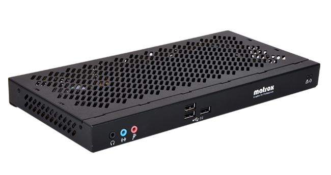

von Bastler (Gast)
Eine gute Lösung wären auch die professionellen Grafikkarten von Matrox
Matrox Extio Series
http://www.matrox.com/graphics/de/products/kvm/extio/
Die Rechner in den Serverraum über LWL anbinden ... fertig
Wir haben die Karten massenhaft im Einsatz. Allerdings nicht die
günstigste
Lösung.
Gruß Bastler

Durchaus. Ich denke, dass ein handelsüblicher Tresor für diesen
Anwendungsfall ausreichend, wirtschaftlich und zweckmäßig ist.

Die Server standen in einem massiven Tresor, der über 1 Tonne gewogen
hat.

von Sheeva P. (sheevaplug)
F. F. schrieb:
Loctite.
von F. F. (foldi)
Sheeva P. schrieb:
> Loctite
Sie sind nicht mehr verdrehbar, weil die Stange das Drehen verhindert.
Im Grunde wie ne Drahtsicherung bei Flugzeugen, nur stabiler.
