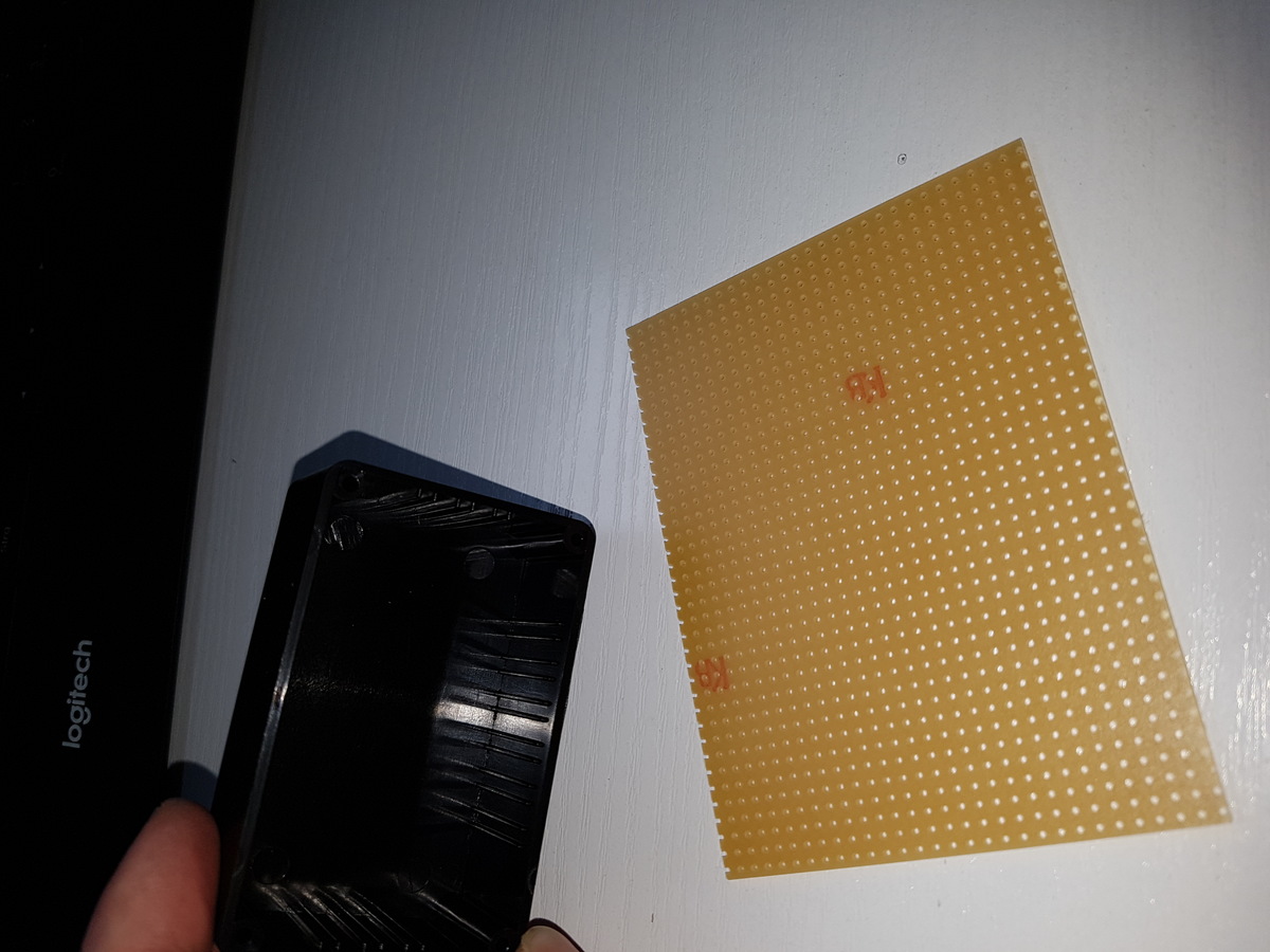

Guten Morgen!
Ich habe mir ein kleines Gehäuse gekauft (aus Kunststoff) und möchte da
eine kleine Schaltung reinbauen, welche ich zunächst auf
Lochrasterplatine (siehe Foto) aufbauen möchte.
Leider hat dieses Gehäuse nun vertikale Führungsstreben vorgesehen.
Das Innenleben des Gehäuses (also meine Elektronik) soll natürlich nicht
wild umherbaumelnd im Gehäuse Platz finden.
Wie würdet ihr das Ganze angehen, damit die Platine einen sicheren Sitz
innerhalb des Gehäuses bekommt?
Nuten in die zugeschnittene Lochrasterplatine feilen und "Stäbchen"
montieren, die in die vertikalen Führungsschienen passen?
Ich verstehe nicht, wie man da vertikale Führungsschienen und nicht
horizontale vorsieht..
Danke schon mal!
Wie soll das bei einem Gehäuse wie auf Deinem Bild funktionieren?
Wenn die Führungsschienen parallel zum Gehäusedeckel verlaufen, wie soll
da eine Platine 'reingeschoben werden können?
Außerdem ist das spritzgusstechnisch erheblich aufwendiger zu fertigen.
Zwingt Dich irgendwas dazu, Deine Platine parallel zum Gehäusedeckel zu
montieren?

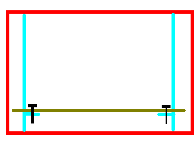

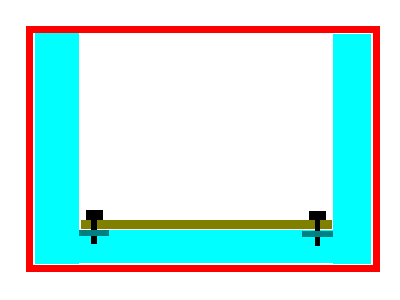

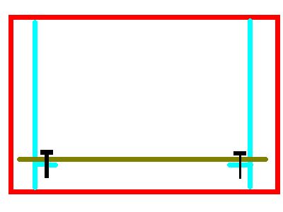

Wenn du die Platine waagerecht montieren willst ohne Schrauben von
aussen: Halterungen in die Nuten einfügen, auf denen die Platine
befestigt ist.
Je nach Werkzeug das du zur Verfügung hast:
2 Bleche (cyan), passend in die Nuten (ca. 1.5mm dick) die bis zum
Deckel des Gehäuses (rot) reichen aber in Platinenbreite ausgeschnitten
sind einfügen, die haben jeweils unten zwei 90 Grad gebogene Laschen an
denen die Platine (dunkelgelb) mit Schrauben (schwarz) montiert sind.
Wahlweise auch solche Einsätze im 3-d Druck anfertigen oder aus Holz
aussägen.

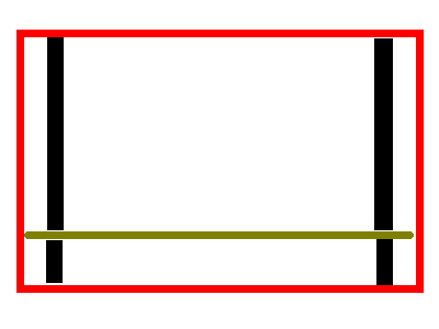

Oder die beiden senkrechten auch als Platine und die waagerechte
dranlöten.
Oder die Platine so breit daß sie im Gehäuse nicht hin- und herrutschen
kann, und mit 4 Abstandsbolzen (schwarz) nach oben und 4 nach unten
abstützen. Dann kann sie sich nach schliessen des Gehäuses nicht mehr,
oder nur noch um 1mm bewegen.
Oder die Platine nur mit 4 Abstandsbolzen am Deckel montieren mit von
aussen sichtbaren Senkkopfschrauben, die dann aber mit der
Frontplattenfolie überklebt sind.
Oder eine von dutzend weiteren Methoden je nach Werkstatt, aber bitte
nicht irgendwas mit Heisskleber oder Pattex. Das rächt sich schon beim
ersten Reparaturversuch.
von Cyborg (Gast)
Mein Vorschlag:
Aus Platinenresten vier Streifen von ca. 5-10 mm Breite und
in einer Länge wie das Gehäuse innen hoch ist, zuschneiden.
In die zu platzierende Schaltungsplatine im Bereich der äußeren
Führungsschienen vier Schlitze feilen, die nicht breiter
wie die Platinenstreifen dick sind. Tiefe der Schlitze etwa
halbe Streifenbreite. Je nach Einbauhöhe/-tiefe im Gehäuse
ebenfalls Schlitze von der gleichen Tiefe und Breite wie die
Schaltungsplatine feilen. Dann die Streifen mit den Schlitzen
in die Schaltungsplatine über Kreuz zusammen stecken und wenn
man sorgfältig war, klemmen die von selbst. Alternativ mit
etwas Kleber fixieren. Dann das ganze ins Gehäuse
einführen, fertig. Schrauben werden da nicht gebraucht.
