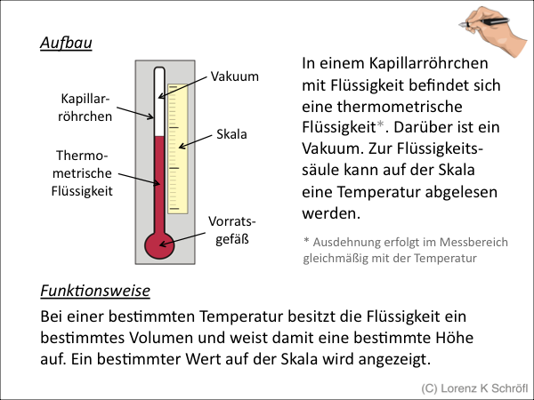

Tja Leute, es steht ja eigentlich schon da. Habe da ein gewöhnliches
Thermometer, dessen Quecksilbersäule nicht mehr durchgängig ist, sondern
einen Bereich mit Luft bzw. Vakuum enthält.
Habe schon versucht, durch recht ordentliches Schnipsen von unten die
Trägheit zu bemühen, aber es passiert nichts.
Gibt es Tricks, oder ist das Ding reif fürs Recycling?

Dein Ansatz ist schon richtig. Aber Du must mehr Geduld haben. Für den
Effekt ist übrigens mehr die Beschleunigung beim abstoppen als die
Energie des Stosses wichtig.
Dazu stuckerst Du das Teil vorsichtig mit dem Reservoir auf eine
(Hart)holzplatte oder einen harten Kunststoff. Nur relativ leicht, um
nur ja das Glass nicht zu zerbrechen, aber eben halt sehr oft (eigenlich
eher ein Vibrieren). Und das ganze dauert dann.....nach einer
Viertelstunde solltest Du aber erste sichtbare Ergebnisse haben.
Das ganze kann man nebenher bei einer anderen Tätigkeit machen. z.B.
beim Lesen (nicht gerade ein Fachbuch, da stört das die Konzentration),
oder beim Musikhören.
Die Methode funktioniert generell mit Flüssigkeitsthermometern, nicht
nur mit Quecksilberthermometern.
Wenn es ein Fieberthermometer ist, die haben eine spezielle Art von
Einschnürung unten am Übergang Reservoir zur Säule, wo die Säule beim
zurückziehen abreist, so dass Du eigentlich den maximalstand Abliest.
Für eine erneute Verwendung mussten sie erst heruntergeschlagen werden.
Dazu schlägt man sie frei mit dem Arm nach unten und stoppt sie abruppt
(durch die endliche Länge des Arms), so dass die Verzögerung die Säule
zurück in das Reservoir treibt.
