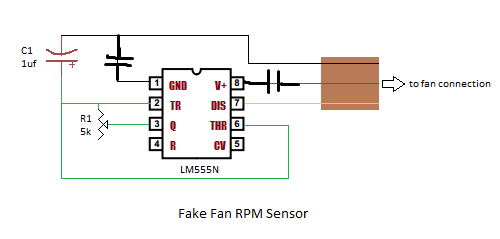

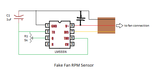

A. K. schrieb: > Teo D. schrieb: >> Spendier im doch noch einen kleinen Abblocktkondensator, 100n-1µF was >> halt grad so rumliegt. > > Besonders da die hier eingesetzte bipolare Version einen bösen Strompeak > auf Vcc produziert. Wie meint ihr das? Kannst das mal aufzeichnen? Welche negativen Auswirkungen hat das wenn man die diesen Abblockkondensator weg lässt? Ich habe davon nicht so die Ahnung. Wollte nur diesen "Fake Fan Sensor" nachbauen, da ich sowas nicht als fertige Schaltung gefunden hab.

Der Kondensator kommt zwischen V+ und GND. Er soll unliebsame Störungen auf der Stromversorgung vermeiden.
Hubert G. schrieb: > Der Kondensator kommt zwischen V+ und GND. Er soll unliebsame Störungen > auf der Stromversorgung vermeiden. Meinst du das so, wie ich das eingezeichnet haben? Würde der passen? http://www.pollin-electronic.de/shop/dt/MTMwOTk3OTk-/Bauelemente_Bauteile/Passive_Bauelemente/Keramikkondensatoren/Keramikkondensator_1_F_50_V_.html Die 50V stehen für bis zu 50 Volt oder? Da werden später nämlich nur 12V anliegen.
Bearbeitet durch User
Frank M. schrieb: > Meinst du das so, wie ich das eingezeichnet haben? Nee! Und der gehört möglichst dicht an das IC dran, kurze Leitungswege.

Frank M. schrieb: >> Besonders da die hier eingesetzte bipolare Version einen bösen Strompeak >> auf Vcc produziert. > > Wie meint ihr das? Kannst das mal aufzeichnen? Hübsch dargestellt bei der CMOS-Konkurrenz, im Datasheet vom ICM7555, Seite 5, Fig 1. Einige hundert mA Querstrom für einige zig Nanosekunden.
Frank M. schrieb: > Was denn nun? ^^ A. K. schrieb: > Besonders da die hier eingesetzte bipolare Version einen bösen Strompeak > auf Vcc produziert. Wenn du möchtest, dass dieser Strompeak sich nicht über die Schaltung ausbreitet und gar zu einem Versorgungsspannungseinbruch führt, der Grund für zunächst unerklärliches Verhalten sein kann, packst du den Kondensator direkt zwischen Pin 1 und Pin 8
Hubert hat sich verguckt und dachte, das was du an Pin 1 eingezeichnet hast, meint das richtige... dachte ich zuerst auch, ist aber Quatsch. Manfred hat Recht. MfG, Arno
