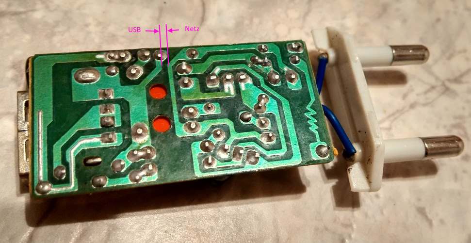

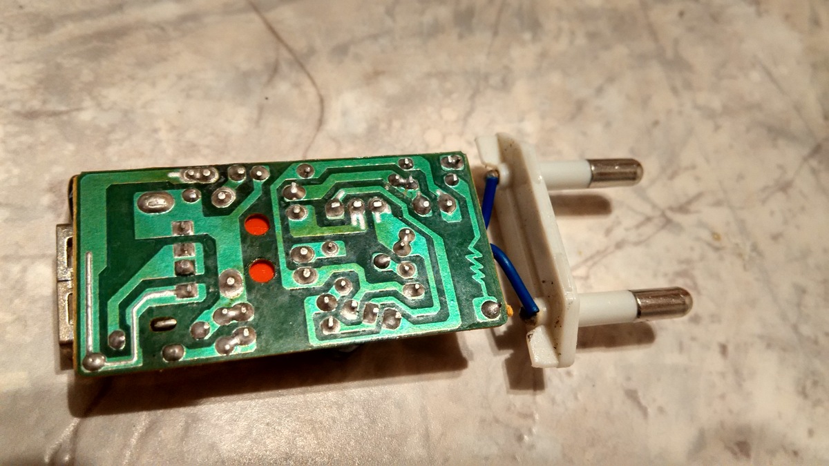

Hallo, ich hoffe ich bin hier im Forum richtig. Ich habe gestern mein Handy an einem USB-Netzteil (3,90 € inkl. Versand von Ebay) aufladen. Und das hat dann ganz leise „gefiept“, dann habe ich es rausgezogen und beim wieder einstecken, habe ich aus der Steckerleiste (aus dem Schlitz zwischen beiden Seiten) „etwas Helles“ (?so wie ein Funken?) gesehen, dann habe ich schnell den Stecker der Leiste gezogen und heute mal das Netzteil auf gemacht. Ich weiß nicht, ob es wichtig ist, ich habe mein Handy (Xiaomi Redmi 1S) während des Aufladens genutzt und ich habe so ein Magnet-Ladekabel (siehe auch Beispielbilder: https://cdn-reichelt.de/bilder/web/xxl_ws/E910/GOOBAY_40912_01.png , https://www.satchef.de/media/image/product/1070/lg/usb-ladegeraet-netzteil-universell-5v-1a-new-black-edition.jpg). Das Netzteil wird bei Aufladen auch immer (also nicht nur gestern) heiß, ein Apple-Netzteil (ich weiß allerdings nicht, ob dieses echt oder gefälscht ist), welches ich heute stattdessen verwendet habe, wird aber auch heiß. Ich habe hier einige Fotos von dem Innenleben des Netzteils hochgeladen. Ist dieses Netzteil sicher? Dass die Lötstelle von den „beiden 230 V-Steckern“ ungeschützt sind, sieht für mich als Laie schon mal nicht vertrauenserweckend aus. Des Weiteren ist dieses Netzteil auch wesentlich leichter als das von Apple (ich weiß allerdings nicht, ob dieses echt oder gefälscht ist)!? Deswegen wollte ich ein neues Netzteil kaufen und jetzt stellen sich mir die Fragen: Auf was muss man bei einem sicheren USB-Netzteil achten? Und wie kann man ein gefährliches Netzteil erkennen? Ich danke allen schon im Voraus!
Billigste Chinaware. Viel zu kleiner Isolationsabstand. Ab in die Tonne damit.
Ein bisschen Schrumpfschlauch drauf und läuft... Der Transistor scheint aber übermäßig warm zu werden, weil die Grundplatte blau ist. Funktioniert denn das Teil überhaupt noch? Der USB-Anschluss ist jedenfalls galvanisch getrennt vom Netz, also ist alles sicher sobald du alles wieder zusammengebaut hast :)

Waldemar Z. schrieb: > Der USB-Anschluss ist jedenfalls galvanisch getrennt vom Netz, also ist > alles sicher sobald du alles wieder zusammengebaut hast :) Den Abstand hälst du wirklich für sicher? Der Lötstopp solls wohl richten.

Schrumpfschlauch ändert an der Isolation zwischen Netz und USB-Ausgang nichts. Der bringt nur Berührungsschutz bei offenem Gehäuse. Hoppla - der Beitrag wurde gelöscht.

Mit dem Mini-Isolationsabstand ist das Ding der Tod persönlich. Die Spannungsregelung wird auch unter aller Sau sein. Lastabhängig, ungenau und Ripple. Ab in die Tonne damit!
@Einhart Ja diese Stelle ist nicht gut aber mit wenig Aufwand korrigierbar. Aber die heutige Wegwerfgesellschaft wirft das Geld gerne aus dem Fenster raus...

Waldemar Z. schrieb: > Ja diese Stelle ist nicht gut aber mit wenig Aufwand korrigierbar. Wenig Aufwand? Du weißt daß die 60950-1 mindestens 4mm fordert? Mit wegkratzen ist es da nicht getan, da wäre eine ganze neue Platine nötig.
unestb schrieb: > ... habe ich aus der Steckerleiste (aus dem Schlitz zwischen beiden > Seiten) „etwas Helles“ (?so wie ein Funken?) gesehen, ... Das war ein Funke und der zugehörige Strom nennt sich auf Neudeutsch "inrush current" oder deutsch "Einschaltstrom". Der fließt, wenn sich beim Einstecken/Einschalten ein Kondensator aufladen muss und kann ein Vielfaches des Nennstromes der Sicherung sein - nur eben ziemlich kurz.
Gerd E. schrieb: > Wenig Aufwand? > > Du weißt daß die 60950-1 mindestens 4mm fordert? - Leiterbahn weg nehmen - Draht "hinten rum" legen - ggf. Schlitz in die Platine fräsen - spätestens dann sind die 4mm sichergestellt.
Wolfgang schrieb: > - ggf. Schlitz in die Platine fräsen - spätestens dann sind die 4mm > sichergestellt. Und vor allem viel Gottvertrauen (oder eben Lao-Tse), das der Trafo auch alle nötigen Isolationen bereitstellt. Das ist nämlich das Teil, in das man nicht reingucken kann. Und der Inrush Current Limiter ist doch richtig süss. Da hat jemand einfach das amerikanische Schaltsymbol für einen Widerstand aufgemalt und hofft, das das so klappt. Als nächstes werden dann die Siebkondensatoren auch nur noch als Striche auf die Platine gemacht :-)

Du hast einen Funken gesehen, der in dem Moment entsteht, wo die Stifte des Steckers noch nicht richtig Kontakt haben. Das ist völlig normal und harmlos. > Ist dieses Netzteil sicher? Nein. Es ist sogar ganz besonders gefählich, das schlimmste Netzteil, das ich bisher gesehen habe! Man kann deutlich sehen, dass der Abstand zwischen primär und Sekundär-Seite vierl zu gering ist, vermutlich ca 1mm. Es müssen aber mehr als 5mm sein - empfohlen werden 8mm. Wenn im 230V Netz eine kurze Spitze auftritt, kann ein Funke auf die Ausgangsseite überspringen und den Benutzer des angeschlossenen Gerätes töten. Das Problem ist nichtmal der kurze Funke, sondern dass der Strom danach noch lange weiter fließen kann, weil ein Funke leitfähiges Plasma erzeugt. Man kann die Platine zerteilen, um den Abstand zu erhöhen. Dann müsste man allerdings noch klären, wie viel Spannung der hellblaue Kondensator, die Spule und der Optokoppler vertragen. Denn diese drei Bauteile liegen zwischen Primär und Sekundär Seite. Mindestens 4000V sind erforderlich. Außerdem sollte man die Zickezacke-Linie durch eine Sicherung ersetzen. Des Weiteren muss das Gehäuse stabilisiert werden. Die Stecker-Stifte müssen gegen Verdrehen und herausziehen gesichert sein. Und der ganze Stecker-Block darf nicht versehentlich aus dem Gehäuse herausgezogen werden können - was Dir offensichtlich mühelos gelungen ist. Beim USB Stecker vermisse ich eine ordentliche mechanische Befestigung. Offensichtlich hängt er nur an den 5 Lötpins, die werden sicher bald abbrechen. Die beiden Blauen Zuleitungen müssen meines Wissens nach 16A aushalten können, sie sehen mir dazu viel zu dünn aus. Die Takterzeugung und Regelung des Netzteils besteht offensichtlich nur aus zwei Transistoren und einem Optokoppler. Damit bekommt man keinen angemessenen Wirkungsgrad hin und die Regelungseigenschaften dürften auch mieserabel sein. Ich würde da nur genau so billige Geräte anschließen, die gerne kaputt gehen dürfen. USB Netzteile sollten meiner Meinung nach eine Strombegrenzung oder Kutzschluss-Schutz enthalten. Die Warscheinlichkeit ist nämlich recht hoch, dass man durch ein mangelhaftes Kabel, einen verformten Stecker oder unerwünschte Metallteile in der Buchse einen Kurzschluss verursacht. Ich finde auch, dass die dunkle Stelle auf der Platine ein Hinweis für zu viel Temperatur ist. > Ja diese Stelle ist nicht gut aber mit wenig Aufwand korrigierbar. Diese Stelle (Leiterbahn-Abstand) ich jedoch nicht der einzige Sicherheits-Mangel!

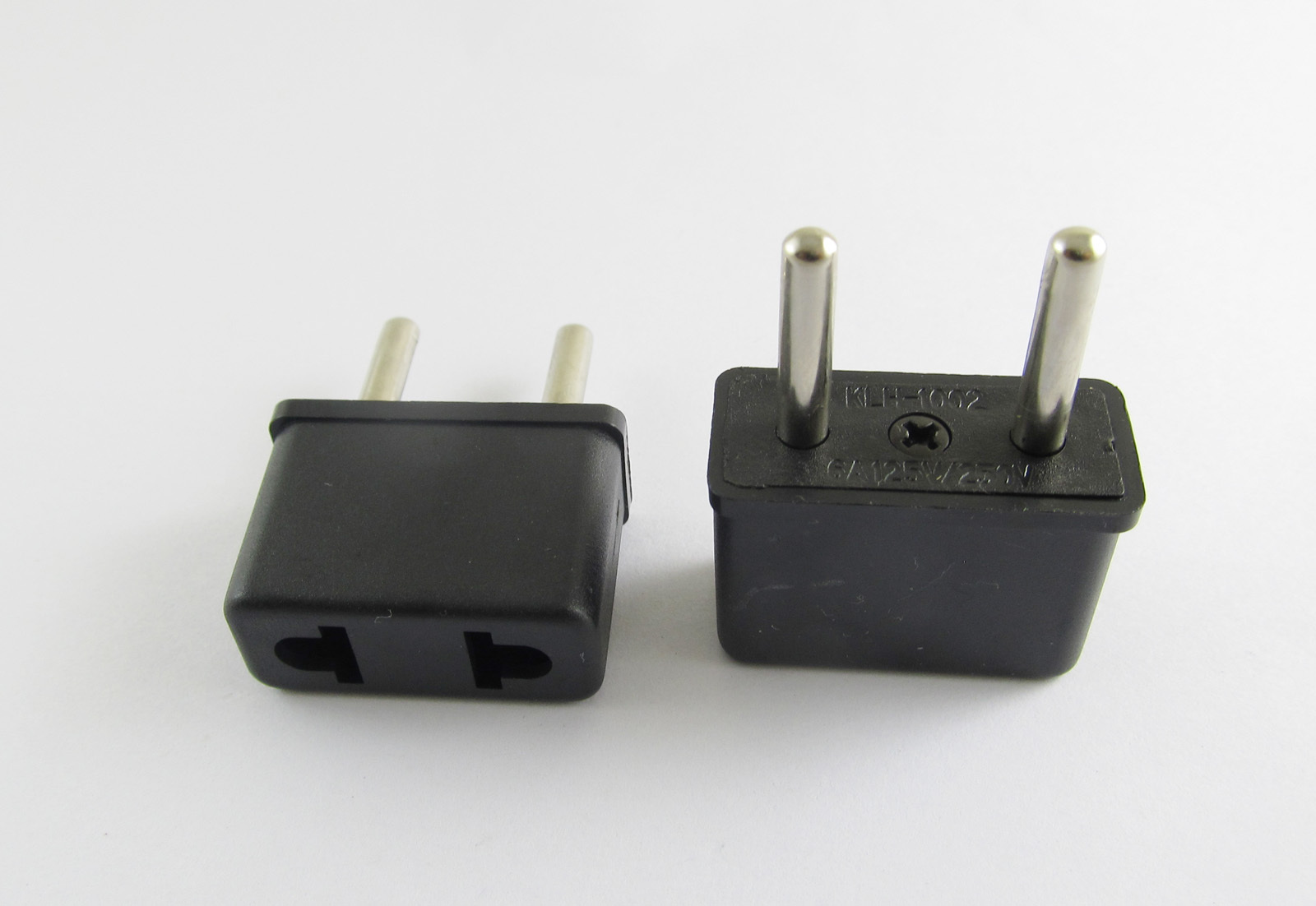

Löter schrieb: > unestb schrieb: >> Netzteil (3,90 € inkl. Versand von Ebay) > [...] >> Ist dieses Netzteil sicher? > > Hast du dir doch selbst schon beantwortet... Bleibt nur die Frage, wieso > kaufst du sowas? Ich habe das Netzteil gekauft, da bei dem Handy kein EU-Ladegerät dabei war und der mitgelieferte EU-Adapter (der sieht so aus: http://i.ebayimg.com/00/s/MTEwMlgxNjAw/z/b64AAOxydyxSPu2P/$T2eC16dHJGQFFh)I6,nTBSPu2ONO1Q~~60_57.JPG) nicht in die Steckdose gepasst hat (zum Glück habe ich das nicht genutzt, da dieses Original-Ladegerät mittlerweile zurückgerufen wurde https://ec.europa.eu/consumers/consumers_safety/safety_products/rapex/alerts/?event=viewProduct&reference=A12/0476/16). Und dann habe ich schnell ein Ladegerät bestellt, um das Handy zu nutzen und ich wusste nicht, dass es da so große Qualitätsunterschiede gibt, da die Netzteile von außen gleich aussehen. Jetzt weiß ich natürlich, dass etwas billiges keine gute Qualität sein kann ;-) Einhart P. schrieb: > Hier hat ein Däne einigen Netzgeräten auf den Zahn gefühlt: > http://www.lygte-info.dk/info/indexUSB%20UK.html Okay, danke für den Link, werde ich mir mal ansehen. Stefan U. schrieb: > Des Weiteren muss das Gehäuse stabilisiert werden. Die Stecker-Stifte > müssen gegen Verdrehen und herausziehen gesichert sein. Und der ganze > Stecker-Block darf nicht versehentlich aus dem Gehäuse herausgezogen > werden können - was Dir offensichtlich mühelos gelungen ist. Ja, ging ganz einfach mit einer kleinen Schere. Das Innenleben hält nur durch so kleine „Plastik-Einkerbungen“ in dem Gehäuse. Stefan U. schrieb: > Die beiden Blauen Zuleitungen müssen meines Wissens nach 16A aushalten > können, sie sehen mir dazu viel zu dünn aus. Das Kabel hat einen Durchmesser von ca. 1 mm, beim Nachmessen sich mir die beiden Kabel von der Lötstelle an den Steckern angebrochen, so konnte ich auch das innere des Kabeln sehen und habe die „blaue Isolation“ abgezogen. Im Inneren des Kabels sind 8 (Kupfer?-)Drähte, siehe auch Foto. Des Weiteren danke ich allen für die Antworten!

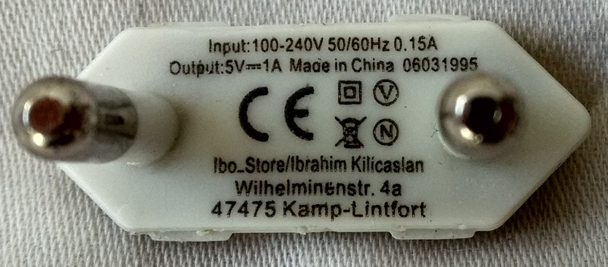

unestb schrieb: > an einem USB-Netzteil (3,90 € inkl. Versand > von Ebay) aufladen Zeig doch mal ein Foto von der CE-Kennzeichnung. Georg
Georg schrieb: > unestb schrieb: >> an einem USB-Netzteil (3,90 € inkl. Versand >> von Ebay) aufladen > > Zeig doch mal ein Foto von der CE-Kennzeichnung. > > Georg

Grump schrieb: > CE == China Export? Jedenfalls ein klarer Fall unberechtigter CE-Kennzeichnung. Georg
