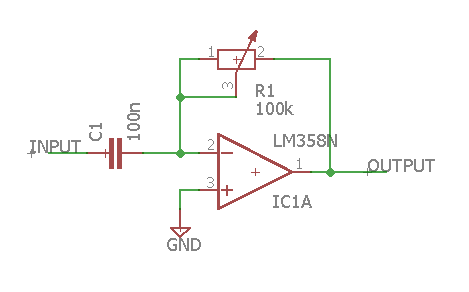

Hallo zusammen, ich habe einen Differenzierer mit einem OPV, einem Kondensator und einem Potentiometer aufgebaut. Das Potentiometer würde ich jedoch gerne ersetzen, sodass ich den Differenzierer mit einem Mikrocontroller ansteuern kann. Mein erster Gedanke war es, einen MOSFET im Linearbetrieb zu verwenden, jedoch konnte ich keinen Typen finden, dessen Rds sich einigermassen genau bis zu ca. 100kOhm einstellen lässt. Mit welchem anderen Bauteil lässt sich das bewerkstelligen? MfG erfus
Moin, Vielleicht mit ein paar CMOS-Analogschaltern verschieden grosse R zusammenschalten? Aber so klassisch wird dir so eine Differenziererschaltung immer Malheur machen. Gruss WK
Wenn schon ein Mikrocontroller verwendet wird, wieso die Differenzierung nicht rechnerisch durchführen?
StefG schrieb: > Wenn schon ein Mikrocontroller verwendet wird, wieso die Differenzierung > nicht rechnerisch durchführen? Das würde auch alle Probleme bzgl. Anfangswert, Überlauf, Leckstrom, Offset, etc. beheben.
Dergute W. schrieb: > Moin, > > Vielleicht mit ein paar CMOS-Analogschaltern verschieden grosse R > zusammenschalten? > Aber so klassisch wird dir so eine Differenziererschaltung immer Malheur > machen. > > Gruss > WK Das wäre machbar, ist aber schon recht aufwändig wie ich finde. Aber wenn ich keine andere Lösung finde, werde ich das so machen, danke dafür. StefG schrieb: > Wenn schon ein Mikrocontroller verwendet wird, wieso die Differenzierung > nicht rechnerisch durchführen? Ich habe eigentlich einen kompletten Funktionsgenerator mit OPVs aufgebaut und möchte dabei Frequenz und Amplitude durch einen Mikrocontroller regeln können. Der Differenzierer ist dabei nur ein Teil der Schaltung. Ich möchte nicht alles durch einen Mikrocontroller ersetzen. Das wäre auch so gar nicht möglich, denke ich.

Digitales Potentiometer: https://www.mikrocontroller.net/mc-project/Pages/Projekte/ICs/Dig.%20Poti/digPoti.html
Bearbeitet durch User
Waldemar Z. schrieb: > Digitales Potentiometer: > https://www.mikrocontroller.net/mc-project/Pages/Projekte/ICs/Dig.%20Poti/digPoti.html Danke, davon habe ich noch nie gehört. Gucke ich mir mal an.
