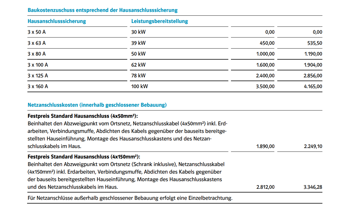

von Elektrofan (Gast)
Wie stark legt man heutezutage üblicherweise den elektrischen
Hausanschluss für ein normalgrosses Einfamilienhaus aus?
Besondere elektrische Verbraucher wie Wärmepumpe, Durchlauferhitzer,
Klimaanlage ... sind nicht vorgesehen.
von chris (Gast)
63A je Aussenleiter
oder guck in die TAB deines Versorgers
EnBW
EON/Edis
RWE
Vattenfall
von Ralf (Gast)
Richtig. Das entspricht bei einem Drehstromanschluss 43kW pro Haus.

es sind 3x 63A x 400V = 75,6kW bei Cos phi 1
von Michael B. (laberkopp)
Aua, du möchtest dich bitte über die Verkettungsregel bei Drehstrom
informieren, vielleicht braucht mand as als Bauarbeiter eines Tages mal.
von Ralf (Gast)
Der alte Renault Zoe hatte tatsächlich eine Ladeleistung von 43kW (3 x
63A x 230V). Da die Ladegeräte bei E-Autos in Sternschaltung arbeiten.
Der neue Zoe ist schon wieder schwächer in seiner Ladeleistung (22kW).
Deshalb genügt ein 63A Anschluss in der Regel aus. 125A müssen extra
genehmigt werden (evtl. Zusatzkosten).

Ich habe nachgeschlagen:
Standard-Anschluss ist hier "bis max. 30 kW".
Rechnerisch 3*43A.

Standard ist seit der EnEV 2009 für Neubauten 43kW.

von Jörg S. (joerg-s)
Für die Kosten eines DC Schnellladers kann man sich auch einfach 1-2
zusätzliche Autos kaufen und geladen in die Garage stellen :)
von Sebastian L. (sebastian_l72)
Meier schrieb:
> Besteht überhaupt die Möglichkeit mehr zu bekommen?
Ja natürlich. Auf ein 10 kV Anschluss ist problem möglich und Stand der
Technik.
Das ist alles eine Frage des Geldbeutels (bei 10 kV auch des eigenen
Transformers). Der Netzbetreiber möchte dann gewisse
Investitionskostenbeiträge.
> Angenommen man
> möchte vielleicht irgendwann sein E Auto schnell laden. Das soll ja
> angeblich mit 50-100 Kw passieren.
Die 40 kW sind kein Problem bei 43,5 Hausanschlussleistung. Der
Maximalbegrenzer und das Lastabwurfrelais sind erfunden.

von Andreas (andreas_b157)
63 Ampere hat in der Regel der Hausanschluss. Begrenzend ist allerdings
eine meist 35A große Zählervorsicherung. Um z.B. ein Elektroauto zu
laden muss im Verteiler dann nochmal eine Sicherung eingebaut werden.
Aus Selektivitätsgründen muss denke ich eine 25A Sicherung verwendet
werden(Eventuell 32, müsste man aber nochmal nachlesen in den VDE
Normen).
Das ergibt eine Leistung von 17kW. Damit kann man Problemfrei ein
Elektroauto laden. Ich habe vor einiger Zeit eine 11kw Ladesäule verbaut
und dazu eine Tabelle gefunden mit Ladezeiten. Mit 11kw betrug die
LAdezeit selbst für einen Tesla 8h. Somit kann man also ohne ein AKW im
Garten aufzustellen Problemfrei ein Elektroauto über Nacht wieder
aufladen.
Wem das nicht reicht der kann beim zuständigen Energieversorger eine
Aufrüstung der Hausanschluss und Zählervorsicherung beantragen. Ich
glaube bis zu 100A HAK und somit 63(evtl 80) als Zählervorsicherung und
dann 35A für die Ladesäule sind im Normalfall möglich. Ergibt ca 25kw.
Das Kostet aber ein paar tausender...
MFG
Andi

von Vorstandsmitglied (Gast)
in der Regel sind es 50A oder 63A, ob dann auch wirklich die volle
Leistung anliegt wird der Stromanbieter sicherlich bestimmten. Wenn ich
bei den Bayernwerken (kann man auch woanders nachsehen) schaue, geben
die einem bei 63A 39kW.
In der Regel reichen aber 50A/30kW locker für ein normales
Einfamilienhaus aus...mit Wärmepumpe für den Winter sicherlich etwas
mehr - zur Sicherheit. Für das eAuto sind Ladesäulen mit mehr als 22kw
sowieso nicht bezahlbar oder sinnvoll. Mit 22kw kann man in ca. 2
Stunden sehr gut sein Auto aufladen, was für zu Hause völlig ausreichen
würde.
