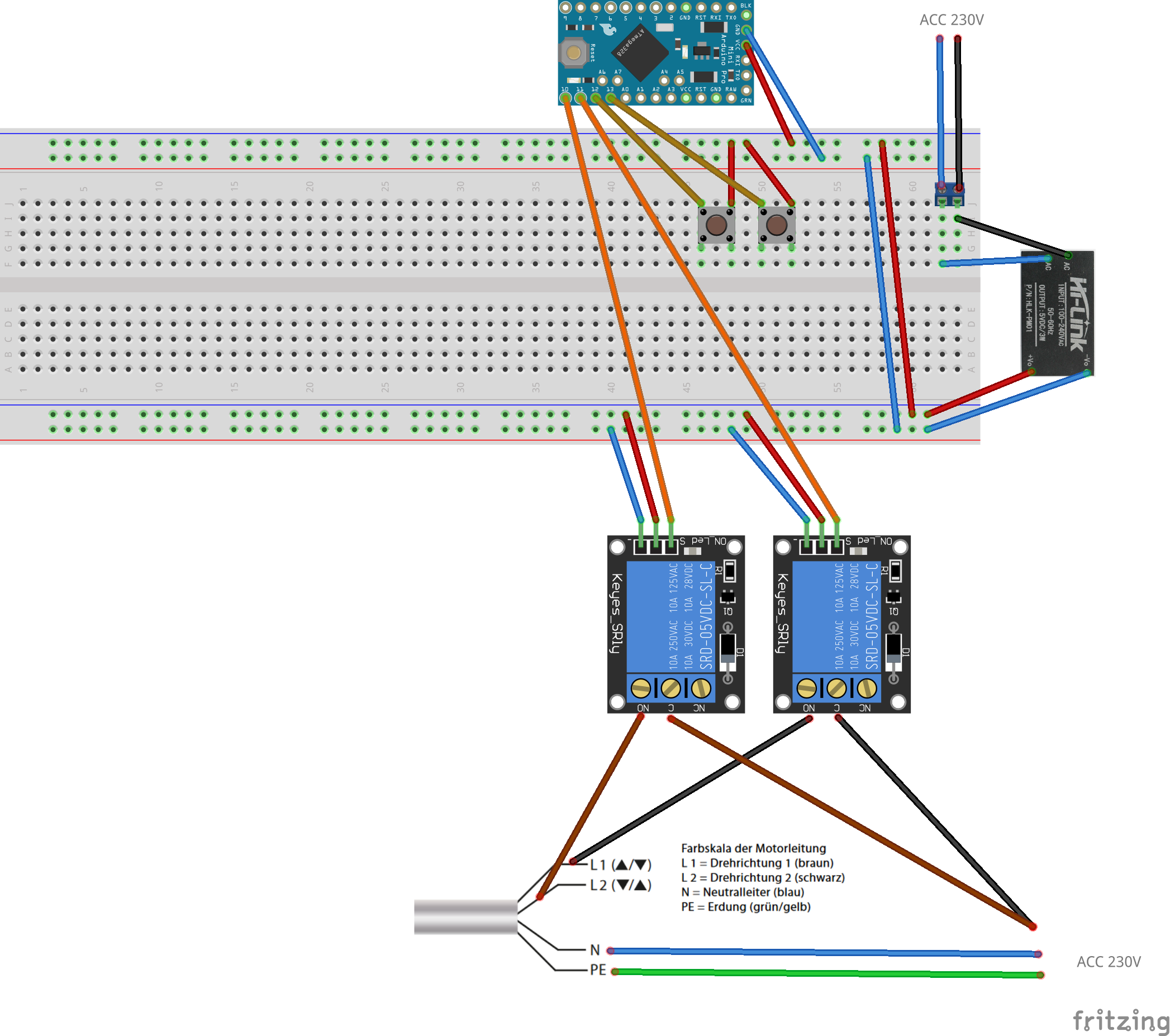

Hi, ich habe einen Steckplatine Plan erstmal für nur 1 Rolladensteuerung erstellt. Der Motor sollte über 2 Taster für Arduino gesteuert werden. Später zusätzlich über einen Touchdisplay. Software stellt sicher, dass nur ein Laufrichtung angesteuert wird. Hohlwanddose mit Doppelkammer hat die Größe: Höhe:140mm Breite:60mm Tiefe:45mm http://www.hornbach.de/shop/Hohlwanddose-mit-Doppelkammer-H-140-x-B-60-x-T-45-mm-orange/2720969/artikel.html?WT.srch=1&WT.mc_id=DE_P_LE_AW_766470194 Letzendlich sollen 4 Motoren über 8x Relais angesteuert werden. https://www.mikrocontroller.net/link/ebay/252355367721 Größe des Relays: (LxBxH): 138 x 56 x 18 mm Belastbarkeit Relais Wechselspannung (AC): 10A bei 250V / 125V Ungefähr strombedarf Relais (ohne LEDs) bei X gleichzeitig geschalteten Relais: 203mA HiLink HLK-PM01 Modul liefert 5VDC/3W also genug für Relais + Arduino Sollte der Platz nicht ausreichen, könnte ich unter Umständen eine Wanddose über 3 zusammengebundene Leerdosen benutzen. Alles wird sowie so über einen Großen Touchscreen auf der Wand bedeckt. Die kleine manuelle Taster sind als Notlösung, falls der Touchscreen für manche Nutzer zu kompliziert ist :-) In der leerdosen sollten nur der Relais + HLK-PM03 + Arduino mini (oder etwas kleineres, vielleich sogar Raspberry pi mini + ESP8266) passen und wird mittels LAN Kabel oder wireless (ESP8266) mit der Home Steuerungszentrale verbunden. Wie die Anbindung des Touchscreens und an SmartHome zentralle erfolgt, spielt erstmals keine Rolle. Wichtiger für mich ist die Frage, ob der Aufbau sicher ist (Brand, etc.)... Ich bin auch bereit ein paar Eure mehr rauszugeben um das ganze sicher zu machen. Es ist mir nur wichtig, dass alle 4 Rolladen gesteuert werden und alles unterputz realisiert ist.
rom schrieb: > Software stellt sicher, dass nur ein Laufrichtung angesteuert wird. Darauf würde ich mich nicht verlassen. Du hast Wechsler in den Relais, die kannst Du so verschalten das eine gleichzeitige Ansteuerung beider Laufrichtungen verhindert wird.
Ja, ich könnte NC aus der ersten Relais mit der C aus der zweiten verbinden, dann würde gleichzeitige Ansteuerung beider Laufrichtungen nicht mehr möglich.
230V DC am Arduino = Blitz+Rauchwolke siehe Steckbrett.
rom schrieb: > Ja, ich könnte NC aus der ersten Relais mit der C aus der zweiten > verbinden, dann würde gleichzeitige Ansteuerung beider > Laufrichtungen nicht mehr möglich. Richtig. Anbei eine kleine Skizze. In meinem Beispiel müssen für den Linkslauf, bzw. hoch oder runter, beide Relais anziehen.

Frank T. schrieb: > 230V DC am Arduino = Blitz+Rauchwolke siehe Steckbrett. Hmm, 230V wird doch mittels HLK-PM03 auf 5V reduziert... Wo ist der Kontakt?
230V sollte man sowieso niemals direkt am Steckbrett anschließen! Auf der Rückseite ist es nicht genug isoliert.

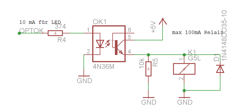

Für Rollladensteuerungen sollte ma Finder Relais Spule und Kontakte getrennt benutzen.Die Ansteuerung erfolgt über einen PC817 ,der Kollektor des optok. geht direk zum Relais .Plus auf Relais,Minus auf Emitter Optok. Spannung nach Relaisspannung erforderlich. Freilaufdiode nicht vergessen. Vorwiderstand von ca 330 Ohm für Optok. Led bei 5V Steuerung erforderlich. Der PC817 Optok.transistor kann bis 50mA Schalten. Dies wird industriell auch so gemacht.

Antwort schrieb: > 230V sollte man sowieso niemals direkt am Steckbrett anschließen! Auf > der Rückseite ist es nicht genug isoliert. Der Steckbrett wird natürlich durch eine Platine ersetzt (hier nur fürs Visualisierung) Harald W. schrieb: > Die auf dieser Platine verbauten Relais sind, wie schon mehrfach > hier im Forum angesprochen, nur eingeschränkt für 230V geeignet, > weil der Anschluss des Umschaltkontakts genau zwischen den Spulen- > anschlüssen liegt. Meistens werden dann die für 230V nötigen Min- > destabstände zwischen Primär- und Sekundärkreis unterschritten. Warum werden dann in Deutschland solche Relais verkauft? Kann diese Schaltung einen Brand verursachen? Sollte ich eine Sicherung einbauen? In der Beschreibung habe ich keinen Hinweis (eingeschränkt für 230V) gefunden. Weiß einer was im Falle z.b eines Brandes rechtlich passieren könnte. Gibt es andere Relais mit der gleichen Eigenschaften und Größe, die ich besser nutzen sollte. Wie gesagt, es soll Später festeingebaut und 24/7 laufen.
Finderrelais 24V gibt es auch für andere Spulenspannungen.Im Datenblatt des benutzten Relais findet man Anzugs- und Haltestrom.Arduino kann pro Ausgang nicht mehr wie 40mA.Max 5 Ausgänge gleichzeitig = 200mA direkt Ansteuern. Optpkoppler gibt es auch für höhere Ausgangsströme.

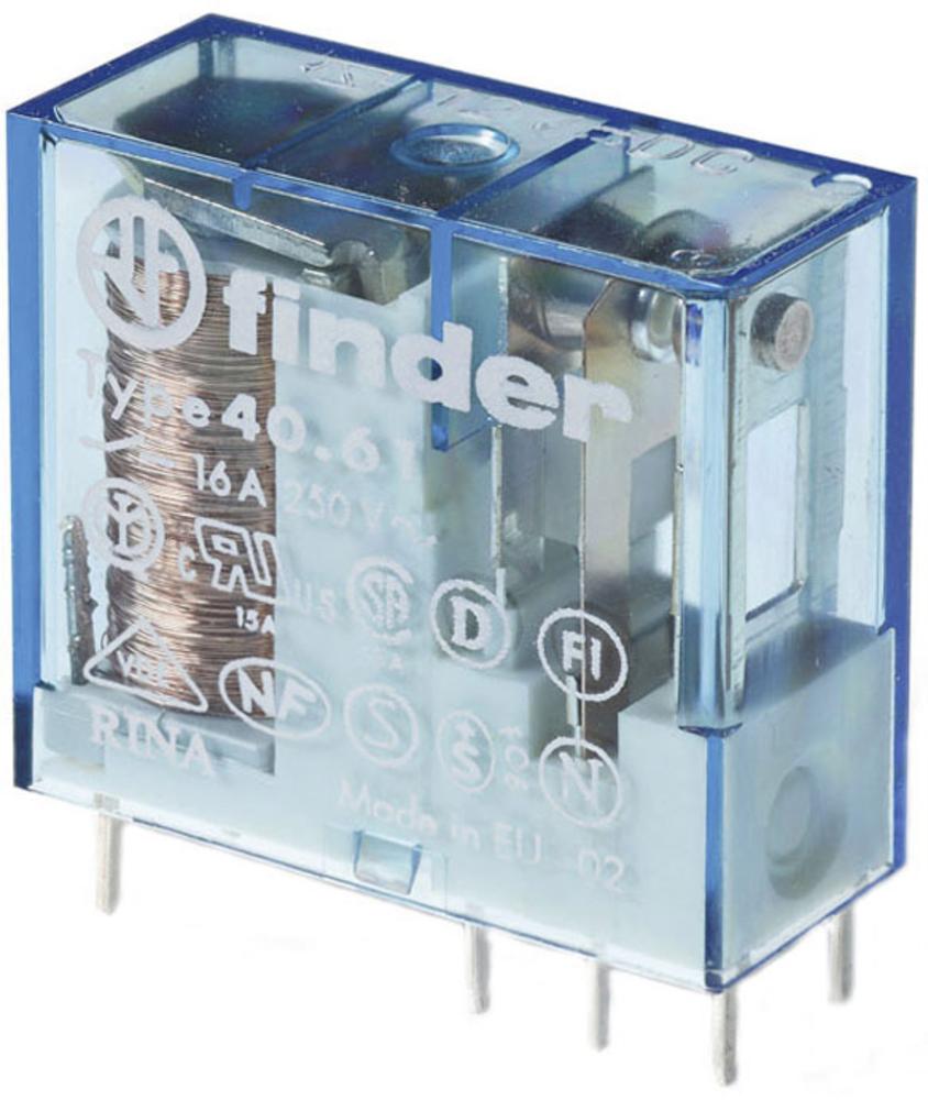

Danke! Frank T.: Finder 40.51/40.52 scheinen wirklich sicherer zu sein. Habe mir http://www.produktinfo.conrad.com/datenblaetter/500000-524999/503040-da-01-de-Serie_40_Steck_Print_Relais_405282300000.pdf angeschaut. Verstehe ich richtig, dass mit dem 40.52 Ausführung (Raster 5 mm - 2 Wechsler 8 A) ich 2 Kontakte unabhängig steuern kann? Dann bräuchte ich nur 4 Finder 40.52 um 4 Motoren zu steuern. Mit Finder 40.51 müsste ich 8x Stück kaufen. Aus der Dokumentation habe ich rausgeselsen, dass es verschiedene Spulen Ausführungen gibt. Welche Spule soll ich nehmen?
rom schrieb: > Verstehe ich richtig, dass mit dem 40.52 Ausführung (Raster > 5 mm - 2 Wechsler 8 A) ich 2 Kontakte unabhängig steuern kann? Nein, das geht nicht. Die 2 Kontakte werden gleichzeitig geschaltet. rom schrieb: > Aus der Dokumentation habe ich rausgeselsen, dass es verschiedene Spulen > Ausführungen gibt. Welche Spule soll ich nehmen? Wenn Du 5 Volt Versorgangsspannung hast - das mit 5 Volt. Die genaue Bezeichnung ergibt sich aus der Tabelle "Bestellbezeichnung", Seite 4: http://www.finder-relays.net/de/finder-relais-serie-40.pdf

40.52.7.005.0000 scheinen passend zu sein. 7 = (DC sensitiv, 0.5 W) 005 = (Spulencode:7.005, Nennspannung:5V, Arbeitsbereich: 3.7-7.5V, Bemmesungsstrom: 100mA) Ich müsste 8x Stück kaufen. Würde sogar ins Hohlwanddose mit Doppelkammer (Höhe:140mm Breite:60mm Tiefe:45mm) passen :-) Noch mal vielen Dank! Jörg R. schrieb: > Nein, das geht nicht. Die 2 Kontakte werden gleichzeitig geschaltet. Wozu sind die dann die 40.42 im Vergleich zu 42.41 gut? Um 2 getrennte Stromkreise mit z.B.: unterschiedlichen Spannungen gleichzeitig zu schalten?

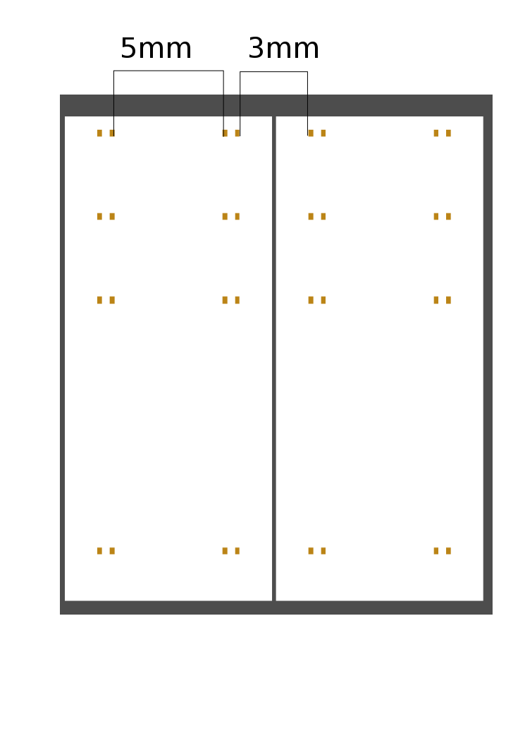

Relais lassen ohne Anstand nebeneinander betreiben.Empfohlen werden 5mm Abstand bei Dauerbetrieb = 100% Einschaltdauer.Es gibt zu den Relais passende Stecksockel mit Schraubklemmen zum aufrasten auf Hutschiene.Ein einreihiger 12TE-Verteiler UP oder Hohlwand ist für solche Steuerungen bestens geeignet.

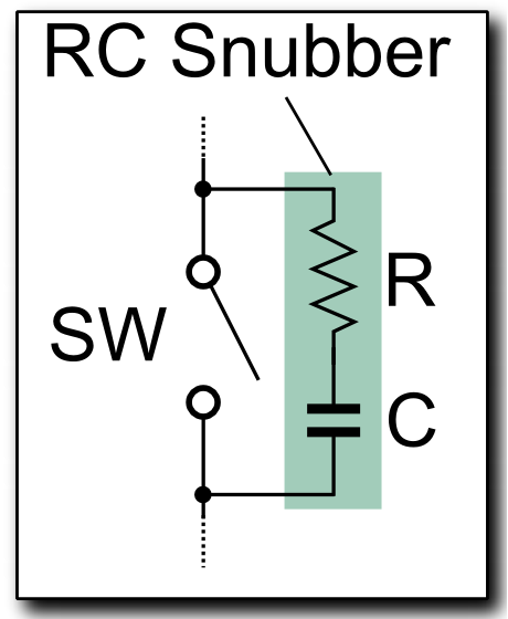

Ok, viel heute gelernt. Ich muss noch die 8x die Snubberglieder paraller zu jeweils 230V Leitung zwischen Motor und Relais anschliessen? Langsam wird eng mit dem Platz unter der Hohlwanddose... Kannst Du einen kleinen passenden Snooberglied (Wiederstand + Kondensator) aus ebay, etc. empfehlen?
Jörg R. schrieb: > Kannst Du ja, und deshalb brauchen wir nicht weiter aus dem Thema > rumreiten. Ich muß nicht, aber rom schrieb: > Ok, viel heute gelernt. Ich muss noch die 8x die Snubberglieder paraller > zu jeweils 230V Leitung zwischen Motor und Relais anschliessen? Langsam > wird eng mit dem Platz unter der Hohlwanddose... Vorsicht: am offenen Relaiskontakt liegt durch den Kondensatormotor etwa die doppelte Netzspannung an. Der Snubber muß dafür ausgelegt werden. Das macht ihn nicht kleiner. MfG Klaus
Frank T. schrieb: > Relais lassen ohne Anstand nebeneinander betreiben.Empfohlen werden 5mm > Abstand bei Dauerbetrieb = 100% Einschaltdauer.Es gibt zu den Relais > passende Stecksockel mit Schraubklemmen zum aufrasten auf Hutschiene.Ein > einreihiger 12TE-Verteiler UP oder Hohlwand ist für solche Steuerungen > bestens geeignet. Kannst Du link/s zu passenden Stecksockel, Verteiler, etc. geben? Ich habe gemessen. Wenn man 2 direkt nebeneinander tut, dann beträgt die Entfernung zwischen der Pins nur 3mm. Ich habe auch überlegt, die Relais jeder 2-ten kopfüber zu drehen (siehe Anhang)
Würde so etwas passen: http://www.ebay.de/itm/WIMA-Snubber-MKP-Kondensator-0-68-uF-1000V-AC-600V-DC-55-C-100-C-17x29x41-5-/111431541158?hash=item19f1d661a6:g:FHkAAOxyuR5TblX0 Andere bessere Vorschläge?
Also das mit den Snubbern halte ich für sinnlos. Was macht man dann bei normalen Schaltern?! Hab ich auch noch nie in Zusammenhang mit einem Rolladenmotor gesehen! Ausserdem denke ich, dass bei den Finder Relais das Kontaktmaterial vollkommen ausreicht und die das leicht ab können! Fürs gute Gewissen kannst ja nochmal das Datenblatt der Relais wälzen! Ebenso würde ich an deiner Stelle die Relais mit 2 Kontakten nehmen, damit kannst du eine gegenseitige Verriegelung bauen, bei der das eine Relais für auf angezogen ist und das andere für ab! Was bedeuten würde, dass max vier Relais angezogen sind und damit sollten die 600mA ausreichend sein! Und zum Thema induktive Last: Hierbei geht es um den Einschaltstrom, der ein vielfaches des Nennstroms sein kann! Da würd ich mir bei den 8A Kontakten aber auch keine Gedanken machen! Gruß Josef

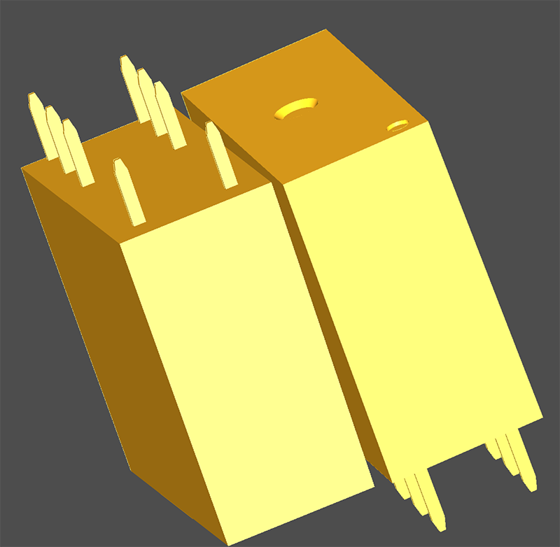

ich mache tests mit der Motoren und dann enscheide, ob ich die Snooberglied installiere. spricht was dagegen, wie auf dem Bild oben jede zweite Relais um 180Grad umzudrehen? Josef T. schrieb: > Ebenso würde ich an deiner Stelle die Relais mit 2 Kontakten nehmen, > damit kannst du eine gegenseitige Verriegelung bauen, bei der das eine > Relais für auf angezogen ist und das andere für ab! Was bedeuten würde, > dass max vier Relais angezogen sind und damit sollten die 600mA > ausreichend sein! Meinst Du, dass der erste Kontakt fürs Schaltung von 230V und der zweite irgendwie ins 5V Schaltung integriert ist? Könntest Du Deine Idee genauer erklären?
rom schrieb: > ich mache tests mit der Motoren und dann enscheide, ob ich die > Snooberglied installiere. > > spricht was dagegen, wie auf dem Bild oben jede zweite Relais um 180Grad > umzudrehen? Warum, dann liegen die Leiterbahnen für 230V und die 5 Volt ja dicht beieinander. Das Problem mit der ED hast Du doch auch nicht. Die Relais ziehen morgens und abends für je ca. 60 Sek. an. > Josef T. schrieb: >> Ebenso würde ich an deiner Stelle die Relais mit 2 Kontakten nehmen, >> damit kannst du eine gegenseitige Verriegelung bauen, bei der das eine >> Relais für auf angezogen ist und das andere für ab! Was bedeuten würde, >> dass max vier Relais angezogen sind und damit sollten die 600mA >> ausreichend sein! > > Meinst Du, dass der erste Kontakt fürs Schaltung von 230V und der zweite > irgendwie ins 5V Schaltung integriert ist? Könntest Du Deine Idee > genauer erklären? Wie ich es machen würde habe ich weiter oben aufgezeichnet. Ein Relais bestimmt die Laufrichtung, das muss zuerst anziehen, das Zweite schaltet dann den Strom ein. Zu Konflikten kann es nicht kommen. Und, ich würde keine 5 Volt und 230V über ein Relais schalten. Ob das überhaupt erlaubt ist weiß ch nicht. Dazu kann sich vielleicht jemand äußern der das genau weiß.

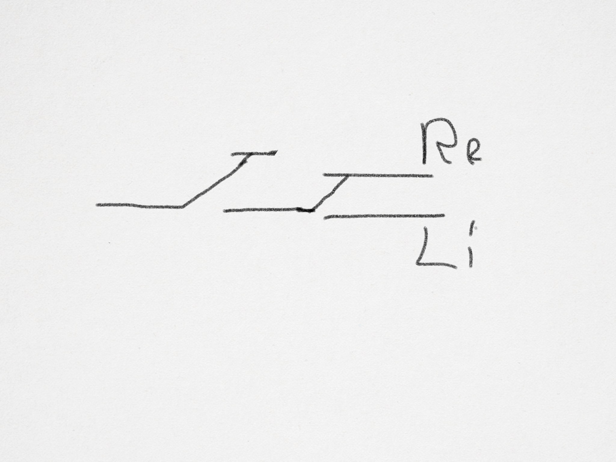

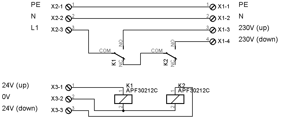

rom schrieb: > Ich weiss nicht, wie Josef T. > es vorgestellt hatte... Die beiden Relais quasi in Reihe schalten. Der Ruhekontakt-Ausgang von Relais 1 geht dann auf den Eingang von Relais 2. So muss für jede Richtung nur ein Relais schalten und es ist gleichzeitig sichergestellt, dass nicht beide Richtungen gleichzeitig versorgt werden können.
rom schrieb: > Josef T. meinte dass mittels gegenseitigen Verriegelung max vier > Relais > angezogen sind und damit sollten die 600mA der Netzteil ausreichend > sein... > > @Jörg R.: so wie Du es vorschlägst, würde z.B.: Rechtslauf 100mA und > Linkslauf 200mA verbrauchen und wenn alle Rolladen Linkslauf > eingeschaltet sind, dann würde der Gesamtverbrauch über 600mA liegen und > 1x HLK-PM03 würde nicht mehr ausreichen. Ich weiss nicht, wie Josef T. > es vorgestellt hatte... Das ist wohl richtig, aber Du musst die Rolläden ja nicht gleichzeitig schließen. Das mache ich schon deshalb nicht weil von außen sonst sofort sichtbar ist das eine Automatik läuft > Einbruchsschutz.
Stefan E. schrieb: > rom schrieb: >> Ich weiss nicht, wie Josef T. >> es vorgestellt hatte... > > Die beiden Relais quasi in Reihe schalten. Der Ruhekontakt-Ausgang von > Relais 1 geht dann auf den Eingang von Relais 2. So muss für jede > Richtung nur ein Relais schalten und es ist gleichzeitig sichergestellt, > dass nicht beide Richtungen gleichzeitig versorgt werden können. Genau so meinte ich das! Such mal unter dem Stichwort "gegenseitige Schützvereigelung" oder "Wendeschützschaltung". Dabei werden beide Wechselkontakte mit 230V beschalten, also kein Problem! Bin leider fast ausschliesslich mitm Handy online, sonst hätte ich es schnell aufgezeichnet! Erklärung: Ein Wechselkontakt "Arbeitskontakt" wird für den Motor benutzt, dabei braucht man nur den Schliesser NO. Der zweite Wechselkontakt "Verriegelungskontakt" schaltet dem Motorkontakt an dem anderen Relai die Spannung weg. Dabei wird nur der Öffner NC benötigt. Sagen wir Relais1 ist AUF und Relais2 ist AB! Dann gehst du mit den 230V beim Relais1 Verriegelungskontakt rein, gehst beim Öffner wieder raus, gehst bei Relais2 auf den Arbeitskontakt und gehst von dessen Schliesser auf AB vom Motor. Und dann nimmst nochmal 230V gehst auf den Verriegelungskontakt vom Relais2 gehst beim Öffner raus und auf den Arbeitskontakt von Relais1 und von dessen Schliesser gehst du wieder auf den AUF vom Motor! Gruß Josef

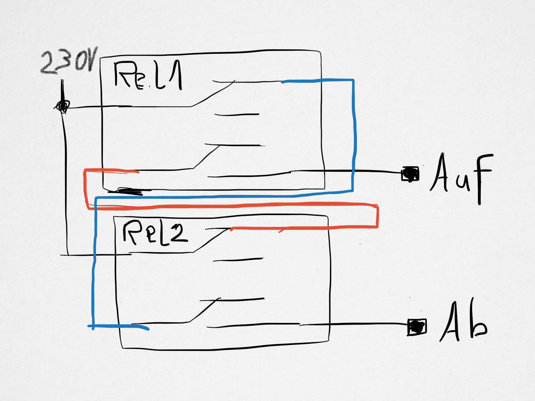

Josef T. schrieb: > Erklärung: > Ein Wechselkontakt "Arbeitskontakt" wird für den Motor benutzt, dabei > braucht man nur den Schliesser NO. Der zweite Wechselkontakt > "Verriegelungskontakt" schaltet dem Motorkontakt an dem anderen Relai > die Spannung weg. Dabei wird nur der Öffner NC benötigt. > Sagen wir Relais1 ist AUF und Relais2 ist AB! Dann gehst du mit den 230V > beim Relais1 Verriegelungskontakt rein, gehst beim Öffner wieder raus, > gehst bei Relais2 auf den Arbeitskontakt und gehst von dessen Schliesser > auf AB vom Motor. Und dann nimmst nochmal 230V gehst auf den > Verriegelungskontakt vom Relais2 gehst beim Öffner raus und auf den > Arbeitskontakt von Relais1 und von dessen Schliesser gehst du wieder auf > den AUF vom Motor! Ich hoffe das ich den Plan von Josef korrekt umgesetzt habe. Leider habe ich keinen Eingabestift für mein Tablet. Deshalb wurde die Zeichnung mit dem Finger gemacht. Sorry für das Gekrakel?

Josef T. schrieb: > Ein Wechselkontakt "Arbeitskontakt" wird für den Motor benutzt, dabei > braucht man nur den Schliesser NO. Der zweite Wechselkontakt > "Verriegelungskontakt" schaltet dem Motorkontakt an dem anderen Relai > die Spannung weg. Dabei wird nur der Öffner NC benötigt. > Sagen wir Relais1 ist AUF und Relais2 ist AB! Dann gehst du mit den 230V > beim Relais1 Verriegelungskontakt rein, gehst beim Öffner wieder raus, > gehst bei Relais2 auf den Arbeitskontakt und gehst von dessen Schliesser > auf AB vom Motor. Und dann nimmst nochmal 230V gehst auf den > Verriegelungskontakt vom Relais2 gehst beim Öffner raus und auf den > Arbeitskontakt von Relais1 und von dessen Schliesser gehst du wieder auf > den AUF vom Motor! Wobei das aber schon komplizierter ist, als eigentlich nötig. Man braucht ja nicht wirklich eine echte gegenseitige Verriegelung. Es muss nur sichergestellt sein, dass nicht beide Richtungen gleichzeitig versorgt werden können. Siehe Anhang: Relais mit nur 1xUM. Für beide Richtungen muss nur jeweils 1 Relais anziehen. Beide Richtungen geschaltet nicht möglich. Edit: Der doppelte Anhang ist ein Versehen. Beide sind identisch, man muss sich nur einen anschauen. ;-)
Bearbeitet durch User
Stefan E. schrieb: > Relais mit nur 1xUM. > Für beide Richtungen muss nur jeweils 1 Relais anziehen. > Beide Richtungen geschaltet nicht möglich. gefällt mir sehr gut! es ist die Pause zwischen up/down automatisch ohne explizites Abschalten der 230V~ hätte ich vor 30 Jahren lesen müssen :)
Ok, es stimmt, dass nur einer 230up oder 230down gleichzeitig angeschaltet ist, leider ist es immer noch möglich, dass beide 24up und 24down gleichzeitig aktiv sind und insg. 200mA verbrauchen... Wenn man dann alle Taster gleichzeitig drückt, werden zwar die Rolladen nur in einer Richtung fahren, aber das Netzteil 230V->5V eventuell durch überlastung kaputt gehen. Eine Lösung, die ich sehe ist, über arduino Programmierung sicherzustellen, dass nur 1 von 2 Optokoppler/Transistor gleichzeitig (Transistor sollte völlig ausreichen) die benötigste 100mA durchlässt. die zweite Lösung, die ich sehe (ohne Programmierung): die Schaltung so umzubauen, dass der Release 1(-Kontakt-1) für die Schaltung 230V und der Release 1(Kontakt-2) für die Schaltung der 5V Steuerstrom zu einem Transistor, der verhindert, dass 100mA zu Release 2 kommt... Hier wird sichergestellt, dass nur 100mA + ein kleines Steuerstrom pro Motor benutzt wird... Man muss schon irgendwie ausnutzen, dass der Relais 2 Kontakte gleichzeitig schaltet :-)

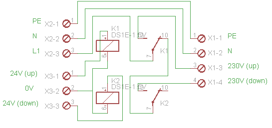

Stefan E. schrieb: > Rolladen-Relais.png Die ganze Schaltung entmystifiziert sich etwas, wenn man den Gordischen Knoten löst ;-) Schönen Sonntag
Stefan E. schrieb: > Edit: Der doppelte Anhang ist ein Versehen. Beide sind identisch, man > muss sich nur einen anschauen. ;-) Wenn man sich die Anzahl der Downloads ansieht, scheint der zweite Anhang irgendwie interessanter zu sein.
