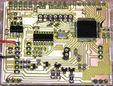

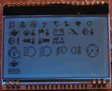

Ich habe mal eine ganze Weile solche Displays mit einer Zusatzplatine mit eigenem uC ausgerüstet und mir eine Steuersprache dazu ausgedacht. So konnte ich das mit einem Mega8 ansteuern. Ich hab dann auch noch einige Festgrafiken im Display-Controler abgelegt, welche mit "ZeichneBMP,X,Y,GrafikNummer" (minimal 4 Byte) gezeichnet werden können. HG-Beleuchtung (RGB) auch steuerbar, diese Platine hatte sogar noch 2 zusätzliche LED-Ausgänge und eine serielle Schnittstelle mit drauf (mit Pegelwandler). Sorry keine besseren Fotos grad da.

Crazy H. schrieb: > Ich habe mal eine ganze Weile solche Displays mit einer Zusatzplatine > mit eigenem uC ausgerüstet und mir eine Steuersprache dazu ausgedacht. > So konnte ich das mit einem Mega8 ansteuern. Klingt interessant, im Prinzip möchte ich ja etwas ähnliches machen. > Sorry keine besseren Fotos grad da. Schade, macht aber nichts. Hast du dein Projekt hier irgendwo dokumentiert? War wohl was fürs Auto. Ist zwar offtopic, interessiert mich aber auch :-)

N. G. schrieb: > Schade, macht aber nichts. Hast du dein Projekt hier irgendwo > dokumentiert? War wohl was fürs Auto. Ist zwar offtopic, interessiert > mich aber auch :-) Nein das ist hier nirgends dokumentiert. Wenn du da näheres wissen willst, schreib mich per PM an. Und nein fürs Motorrad ;-)
