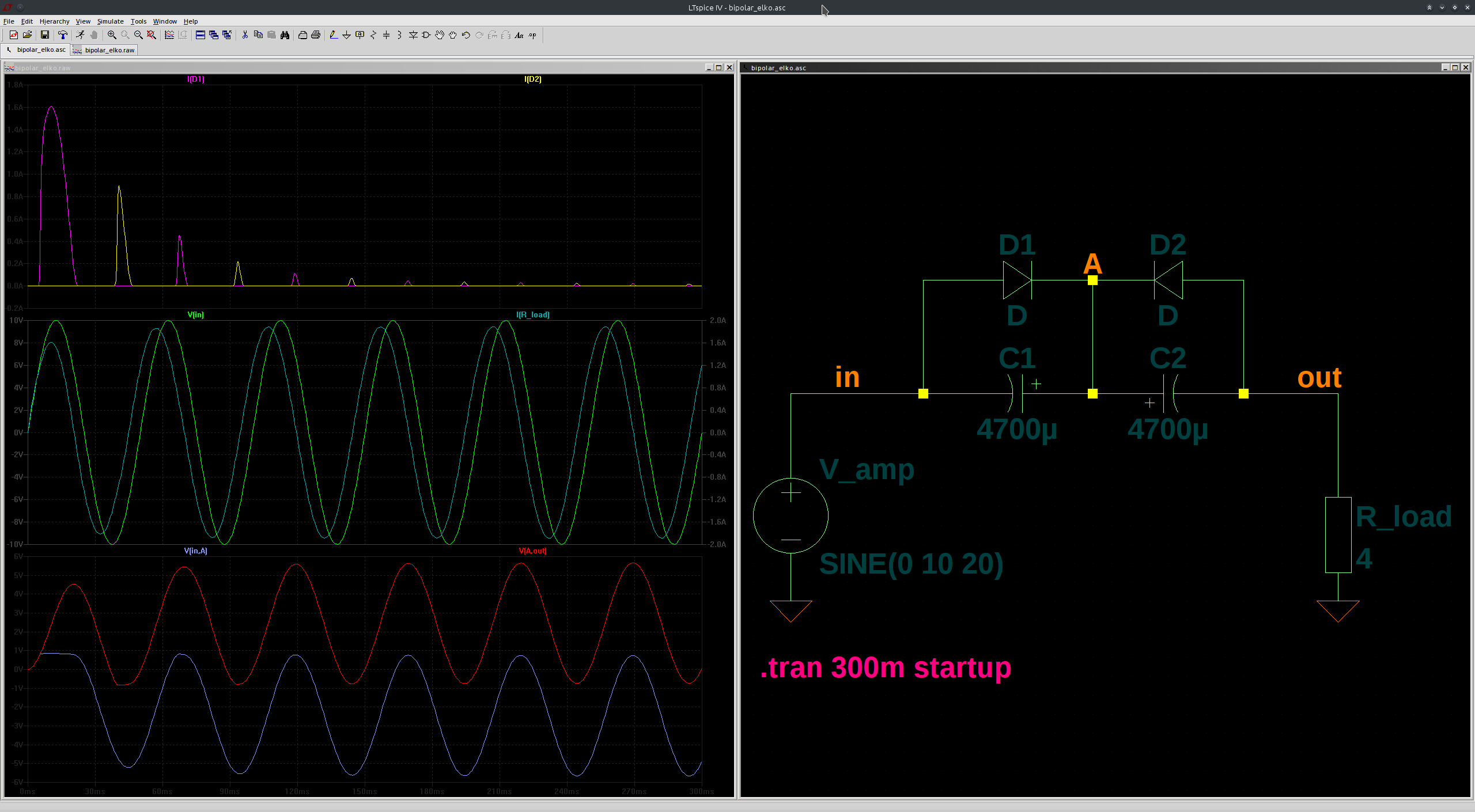

Hallo Namensvetter https://de.wikipedia.org/wiki/Ein_Mann,_der_sich_Kolumbus_nannt Ich habe mal eine Schaltung gesehen, in der jeder Elko mit einer Diode überbrückt war.
Christoph K. schrieb: > Ich habe mal eine Schaltung gesehen, in der jeder Elko mit einer Diode > überbrückt war. In einer Frequenzweiche? Glaube ich nicht! Old-papa PS: In einem Netzteil beim Ladeelko aber fast Bedingung ;-)

Peter R. schrieb: > Die Paralleldioden sind eine Lösung, die andre besteht in der extern > zugeführten Sperrspannung. Bei dieser gibt es halt beim Einschalten > Probleme mit dem Einschalt-Spannungssprung während des Aufladens über > den Einspeise-Widerstand. Wenn der C in einem Filter (wie beim TO) eingesetzt wird, ist es dann wirklich eine gute Idee, Paralleldioden am Elko anzubringen?

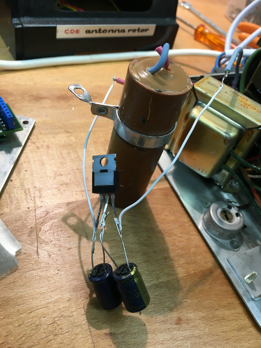

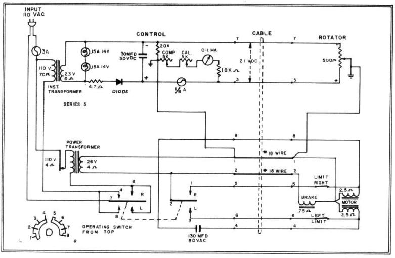

Nur mal interessehalber. Macht es Sinn, oder besser, kann man den MP Kondensator(130uF 50VAC) für den AC-Motor mit antiparallelen Elkos nachbauen? Das Schaltbild zeigt einen Antennenrotor.
Dietmar P. schrieb: > kann man den MP > Kondensator(130uF 50VAC) für den AC-Motor mit antiparallelen Elkos > nachbauen? kann man sicher, aber ob den Elkos 50Hz an 230V genügt? ... es könnte klappen oder knallen :) Netzspannung != || <> Audio üblicherweise!
Bearbeitet durch User
Dietmar P. schrieb: > Macht es Sinn, Sinn ist kein Gegenstand, den kann man nicht machen. Dietmar P. schrieb: > kann man den MP > Kondensator(130uF 50VAC) für den AC-Motor mit antiparallelen Elkos > nachbauen? Man kann. Ob es Sinn hat(te), wird sich nach ? Betriebsstunden zeigen.
Der schreckliche Sven schrieb: > Ob es Sinn hat(te), wird sich nach ? Betriebsstunden zeigen. Hi, warum nimmt man dann überhaupt MP-Kondensatoren? Weil der schleichende Kapazitätsverlust nicht eintritt. ciao gustav
Meine Erfahrung: Wenn man einen Kondensator mit hoher Kapazität für wenig Geld braucht und weil der alte Kondensator sein Lebensende überschritten hat, dann bietet sich die Reihenschaltung von zwei Elkos unter Zuhilfenahme von zwei Schottky-Dioden geradezu an. So habe ich das mit der Reparatur meines in die Jahre gekommenen Antennenrotors gemacht - und er dreht sich jetzt wieder wie neu. Siehe hierzu Fotos und Link. P.S. Der Größenvergleich zwischen alt und neu ist schon sehr überzeugend... https://forums.qrz.com/index.php?threads/rotator-part-needed.640596/page-3#post-5701644
Dietmar P. schrieb: > Nur mal interessehalber. Macht es Sinn, oder besser, kann man den MP > Kondensator(130uF 50VAC) für den AC-Motor mit antiparallelen Elkos > nachbauen? > > Das Schaltbild zeigt einen Antennenrotor. Ja, man kann. Siehe meinen Beitrag weiter oben. :-)

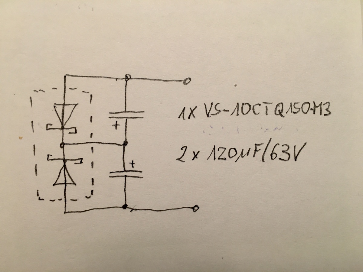

@DK7AL, danke. Warum nimmst du Schottkydioden? Hat das einen tieferen Hintergrund? (Das Poti vom CD45 habe ich gerade repariert, Kommt noch als Bericht ins CQ-DL, wahrscheinlich erst nächstes Jahr.) - Mit dem "Sinn" nehme ich gern zur Sprachpflege an. - Zum Journalisten, vielleicht hiess der früher Goldstein oder so.
Beitrag #6611400 wurde von einem Moderator gelöscht.
Dietmar P. schrieb: > Schottkydioden? Das ist schonender für die Elkos, wenn diese 0,5V statt 0,8V in der falschen Polaritätsrichtung sehen. Spart den Hochohmwiderstand für die Sicherheitsentladung, damit man sich keinen Stromschlag fängt trotz üblicher Wartepause.

Der Rotormotor läuft übrgens mit knapp 30V, nicht 230V. ------- Was den "Sinn" angeht, ob der es nicht "macht" oder sich "nicht ergibt" macht eigentlich vom Sprachgebrauch gar keinen Unterschied. Da gibt es andere "Bugs" in der Umgangssprache wie beispielsweise "das Einzigste".
