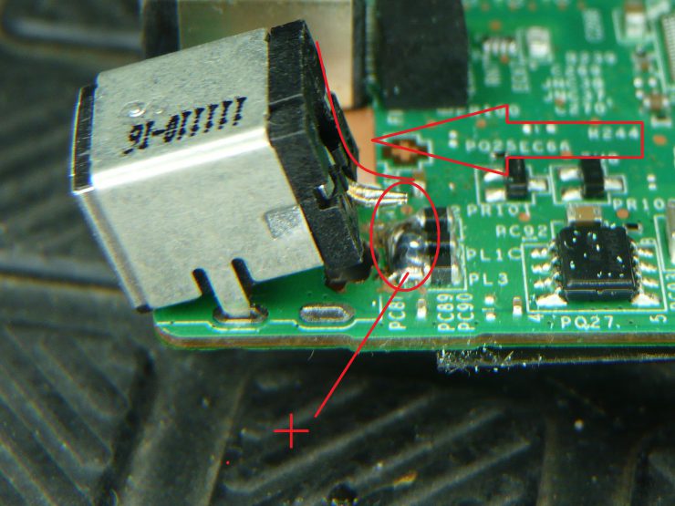

Ich habe leider nur sehr wenig ahnung von elektronik. Deshalb dachte
ich, dass man mir hier vlt eine frage beantworten könnte.
Und zwar habe ich hier ein nitebook zu liegen bei dem die netzbuchse
durchgebrannt ist. Ich habe einen blog gefunden auf dem jemand haargenau
das selbe problem bei genau dem notebook hat und beschreibt wie man es
reparieren kann.
Leider wird dort nicht erwähnt wieso die buchse durchgebrant sein
könnte.
http://www.berlin-repariert.de/medion-erazer-x6819-netzbuchse-durchgebrannt/
Wenn ich jetzt die neue netzbuchse einlöte, bin ich mir nicht sicher ib
es nicht wieder passiert weil das problem evtl von dem netzteil oder
irgend etwas anderem kommt.
Also weiß jemand wie sowas pasieren kann? (es ist natürlich kein wasser
o ä reingelaufen.
Vielen dank schon mal! Lg ray

Also am Ende ist es fast immer eine Kombination aus mechanischer und
elektrischer Be- bzw. Überlastung.
Pfleglicher Umgang wie mit rohen Eiern hilft da die Lebensdauer zu
verlängern. Meine Elektrokleingeräte sehen meist nach Jahren noch besser
aus als die von meinem alten Hernn nach wenigen Monaten...
Und dann kommt er und lässt sich von mir eine neue Buchse in den Laptop
oder inzwischen auch Handy löten. Ich sollte Geld dafür nehmen, aber was
tut man nicht alles für die liebe Familie?
Dass es so verschmort aussieht liegt daran, dass es ein mit der Zeit
fortschreitendeer Prozess ist. Meist wird durch mechanische
Wechselbelastung ein Anriss an der Lötstelle entstehen, der dann weiter
wächst und den leitenden Querschnitt verringert bis die Lötstelle
abreißt und man dann den Wackelkontakt hat. Das kann sich auch gern mit
der Erwärmung durch Unterdimensionierung bzw. hohe Ströme gegenseitig
unterstützen. Der Wackelkontakt hat dann einen netten
Übergangswiderstand und brutzelt schön vor sich hin bis alles verschmort
ist und kein Kontakt mehr möglich ist.
Der unbedarfte Benutzer unterstützt das gebrutzel dann gern noch mit am
Stecker wackeln: "Oh, Wackelkontakt - na dann müssen wir nur mal dran
wackeln wird sich von selbst beheben!)" - Nein, dadurch wird alles noch
mehr verbrutzelt und dann schwerer zu reparieren. Besser man behebt
schon dann das Problem, bevor es schlimmer wird...
Fazit - aufmachen und nachschauen wenn Wackelkontakt und gleich die
Lötstelle nachlöten. Wenn schon verbrutzelt durch den Wackelkontakt
reinigen und nachlöten oder auch Buchse tauschen. Im schlimmsten Fall
wenn Busche und Leiterbahn total weggebrannt sind kann man auch ein
Kabel anlöten und nach draußen führen um dort dann das Netzteil
anzuschließen - aber das ist die wenig professionelle Bastel-Notlösung.
von Thomas (Gast)
Der Fehler ist bekannt und betrifft alle MSI Laptops dieser Baureihe. Ja
dein Medion ist von MSI. Ursache ist eine Strombuchse die nur für 6
Ampere spezifiziert ist. Zusätzlich ist der Isolationsring in den
Innenlagen auf dem Mainboard zu klein. Dies führt irgendwann zu einem
Kurzschluss in den Innenlagen. Der Tausch der Strombuchse allein reicht
nicht aus, zumal diese in aller Regel auch nicht defekt ist.
Der Kurzschluss muss beseitigt werden.
Am einfachsten ist es den innenstift vom Mainboard zu entfernen und die
Eingangsferite zu entfernen. Danach kann man mit einem Draht den Stift
hinter den Feriten anschliesen.
Die Stabilität der Buchse leitet dadurch leider etwas.
Für Leute die mit ihrer Elektronik grob umgehen ist die Lösung nur
vorübergehend.
Thomas

von Ray M. (raymo)
Hallo thomas. Danke für deine antwort. ( und natürlich auch ein "danke"
an die anderen ... Zumindest denen, die es lesen können ^^)
Ich weiß leider nich was du mit ferite und dem innenstift meinst. Kannst
du dass bitte näher erklähren?
Würde es auch ausreichen es so wie in der anleitung zu reparieren und
danach ein 6 ampere netzteil zu benutzen? Oder würde die leistung des
notebooks sehr darunter leuden?
Ps: ich weiß, das dass ein msi board is.... Steht ja drauf ;)
Danke schonmal
Wenn das Netzteil original 9,5A liefert, dann hat das sicher den Grund,
das das Notebook auch so viel benötigt. Ein 6A Netzteil wird also nicht
reichen, günstigenfalls springt es nicht an, schlimmstenfalls raucht es
ab. Du musst also in den sauren Apfel beissen, die Buchse tauschen und
das Originalnetzteil wieder benutzen. Denkbar wäre auch, wie oben
erwähnt, ein Kabel mit einem dicken Verbinder aus dem Notebook hängen zu
lassen, der den Strom verträgt, das ist aber nicht so einfach, weil
solche Verbinder gar nicht so häufig sind. Deswegen haben die MSIs ja so
einen ungeeigneten Stecker überhaupt benutzt.

von Ray M. (raymo)
Naja... Auf der zugangsklappe steht ja 9,5A (max)  also sollten auch
weniger ampere funktionieren. Ob prozessor, graka und so weiter dabei
volle leistung bringen können weiß ich allerdings nich...?
Ich habe schon sehr oft netzteile mit weniger Ampere als angegeben an
notebooks verwendet... Is noch nie abgeraucht. Meines wissens kann das
auch nur bei zu viel ampere passiere...!?
Ja das is schon ein ganz schönes Monster. Allerdings nur ein lüfter mit
vieelen heatpipes. Und einer leistungsstarken cpu und gpu. Is halt son
aldi ding. Billig und viel leistung. :/
Wieso is das wichtig ob so ein flexkabel selten ist? Kann ich nich bloß
zwei einfache aber dickere kabel nach draußen löten?

von Ray M. (raymo)
Ok... Habe jetzt gelesen, dass es nicht helfen würde ein netzteil mit
weniger ampere zu benutzen weil das notebook trotzdem so viel zieht wie
es braucht und dann ggf das netzteil abschmieren kann.
Was passiert denn, wenn ich die buchse nach draußen lege und sie wegen
dem schlechten design wieder durchschmort? Schmort es dann direkt an der
buchse durch oder am anderen ende des kabels. Also auf dem mainboard?
Und hat jemand nen Tipp ob es kabel gibt, die ehr ungünstig bzw ideal
sind um die buchse zu verlängern?
Kann ich die buchse und die lötstellen dann mit isolierband abisolieren
oder könnte sie dadurch schon zu warm werden?
Danke... :)

von Ray M. (raymo)
Ok. Danke dir dafür. Leider versteh ich deine anleitung nur zum teil.
Ich weiß immernoch nicht was ferite sind und was es bedeutet den stift
dahinter zu legen. Meinst du vlt das selbe was in der anleitung auf dem
fertig-bild zu sehen ist?

von Thomas (Gast)
Ich kann deine Anleitung auf dem Tablet nicht öffnen bekomme da nur
einen roten Ladebalken. Deshalb kann ich auch nichts dazu sagen.
Thomas
von Ray M. (raymo)
Hier wurde dieser stift umgebogen und an eine anderestelle gelötet
von guest (Gast)
und auf die Idee das mal bei Google einzutippen bist Du noch nicht
gekommen?
von Ray M. (raymo)
Doch, dann bekomm ich bilder von ekligen wunden und verletzten bäumen
von guest (Gast)
okay mein Fehler... der Kollege hats auch falsch geschrieben. es heisst:
Ferrite mit doppel rr
https://de.wikipedia.org/wiki/Ferrite
Damit sind die drei kleinen schwarzen Bauteile hinter der Buchse gemeint
(auf Deinem Bild).
von Thomas (Gast)
Nun auf dem Bild sind die Ferite doch zu sehen PL1 bis PL3.
Den Stift umzubiegen ist schon mal gut deshalb hatte ich ja auch
geschrieben dass die Stabilität schlechter wird.
So wie auf dem Bild funktioniert es nur wenn der Kurzschluss sicher
entfernt wurde.
Wenn du die Ferite entfernst und den Stift auf der anderen Seite
anschließt geht es immer.
Der Schluss wird nicht entfernt sondern umgangen.
Thomas
von Ray M. (raymo)
Wie entfernt man den kurzschluss? In dem ich die ursprüngliche stelle in
der der stift stekte ausschneide? So sieht es auf der anleitung aus...
von Thomas (Gast)
Denn Schluss bekommst du möglicherweise gar nicht weg. Das hängt von der
Schwere des Schadens ab. Deshalb ist es einfacher den Schluss einfach zu
umgehen.
Thomas
von Thomas (Gast)
Nochwas auf dem Bild haben die auch die falsche Buchse verwendet. Die
Original Buchse hat 4 Befestigungslaschen. Die neue nur 2. Das hält kein
halbes Jahr.
Die mech. Beanspruchung ist einfach zu hoch.
Thomas
von Ray M. (raymo)
Ja, dass ist mir auch schon aufgefallen und lässt mich auch um so mehr
an der Qualität der anleitung zweifeln.
Zu deiner anleitung hab ich aber auch noch ein paar fragen... Sorry für
die vielen fragen
Bin einfach zu anungslos ^^
Der kurzschluss geht von den ferriten aus? Oder wieso entferne ich die?
Der stift is die erdung? und kann vollkommen von der buchse entfernt
werden? Dann nehme ich den stift und löte ihn auf die untere seite von
den entfernten ferriten? Also über die ganze länge von p1-p3. Also über
alle drei oder alle zwei?
Den rest der buchse löte ich ganz normal ein?
Hab ich das so einigermaßen richtig verstanden?
von Thomas (Gast)
Der Kurzschluss ist auf dem Mainboard vom Stift nach Gnd. Deshalb darf
der Stift nicht mehr ins Mainboard. Am Stift liegen die 19 V an. Wenn
die Ferite entfernt sind ist der Schluss isoliert auf den Bereich des
Loches. Der Stift wird dann mit einem Stück Draht mit der anderen Seite
der Ferite verbunden. Deshalb den Stift umbiegen. Er darf keinen Kontakt
mehr mit dem Mainboard haben.
Falls dir das zu heikel ist kannst du den Draht auch an der
Eingangsseite des MOSFET anschließen. In jedem Fall müssen aber die 3
Ferite raus.
Thomas
von Thomas (Gast)
Ich hab die Anleitung jetzt Mal auf dem PC angeschaut. Ja ganz am Anfang
hab ich das auch so gemacht. Nach der 2. Reklamation hab ich das dann
geändert.  So wie das dort beschrieben ist ist die Rep nicht von Dauer.
Spätestens nach ein paar Monaten bricht die Lötstelle da diese jedes Mal
beim Anstecken des Netzteils belastet wird.
Das ist der Grund warum ich ein Stück Draht verwende um die Verbindung
herzustellen.
Zusätzlich ist es wichtig eine Buchse mit 4 Laschen zu verwenden sonst
fällt diese irgendwann ab. In den allermeisten Fällen kann man noch die
Original Buchse verwenden wenn der Stift schön sauber gemacht ist.
Nichts gegen den Blog aber wenn man Reps Geld verdient wird es so wie
dort beschrieben wird nichts.
Thomas
von Ray M. (raymo)
Riesen dank schon mal fürdeine hilfe!
So also... Feriten raus und weg damit. Und dann mach ich das so wie ich
es skizziert habe? An den roten punkten löte ich den draht an?
Raymo
von Thomas (Gast)
Ja genauso achte darauf dass der Draht auf der richtigen Seite
angeschlossen ist.
Der Draht muss auf der rechten Seite der Ferite angeschlossen werden.
Dann passt das schon.
Mit dem Durchgangspruefer kannst du einfach die Seite finden.
Es darf nicht gegen Gnd piepsen.
Thomas
von Ray M. (raymo)
Okay.. Das werd ich machen. Die richtige seite sollte ja wahrscheinlich
die sein an der auch der stift in der anleitung gelötet ist...?
von Thomas (Gast)
Nein eben nicht du musst genau die andere Seite nehmen.
Die von der buchse entferntere Seite. In deiner Zeichnung rechts.
Thomas
von Ray M. (raymo)
Ah okay...ich verstehe. :) danke nochmal! Ich schreib am montag nochmal
obs geklappt hat :)
Raymo
von Ray M. (raymo)
Achso... Eine frage hätte ich doch noch. Ich werd bei google leider auch
nich schlauer.
Was genau ist die funktion dieser ferite und wieso kann man sie einfach
weglassen?
Wenn ich das richtig verstehe sind dass so eine art wiederstände...?
Raymo
von Thomas (Gast)
Die Ferrite filtern die Eingangsspannung stellen für DC aber 0 Ohm dar.
Es sind Bauteile die für die Funktion erst mal nicht relevant sind, sie
leiten lediglich den Strom weiter.
Aus diesem Grund kann man Sie auch entfernen.
In deinem Fall sorgt das Entfernen dafür dass der Schluss isoliert wird.
Das vereinfacht die Reparatur. Im Prinzip ist es einfach so dass du den
19V Pin mit dem Eingangsmosfet verbindest ohne über die Leiterplatte zu
gehen.
So ist es original 19V -> Ferrit -> Mosfet
So nach der Rep 19V -> Mosfet
Thomas
Nein, die wirken als HF Drosseln, sind aber wirklich nicht so wichtig -
du willst dein Modell ja nicht nochmal zur CE Zertifizierung geben. Die
Dinger sollen den Fluss von Hochfrequenz in und aus dem Notebook etwas
verhindern. Das ganze ist aber für dich nicht mehr von Belang, viel
wichtiger ist ja, das du die defekte Stelle in der Platine umgehst.
von Ray M. (raymo)
