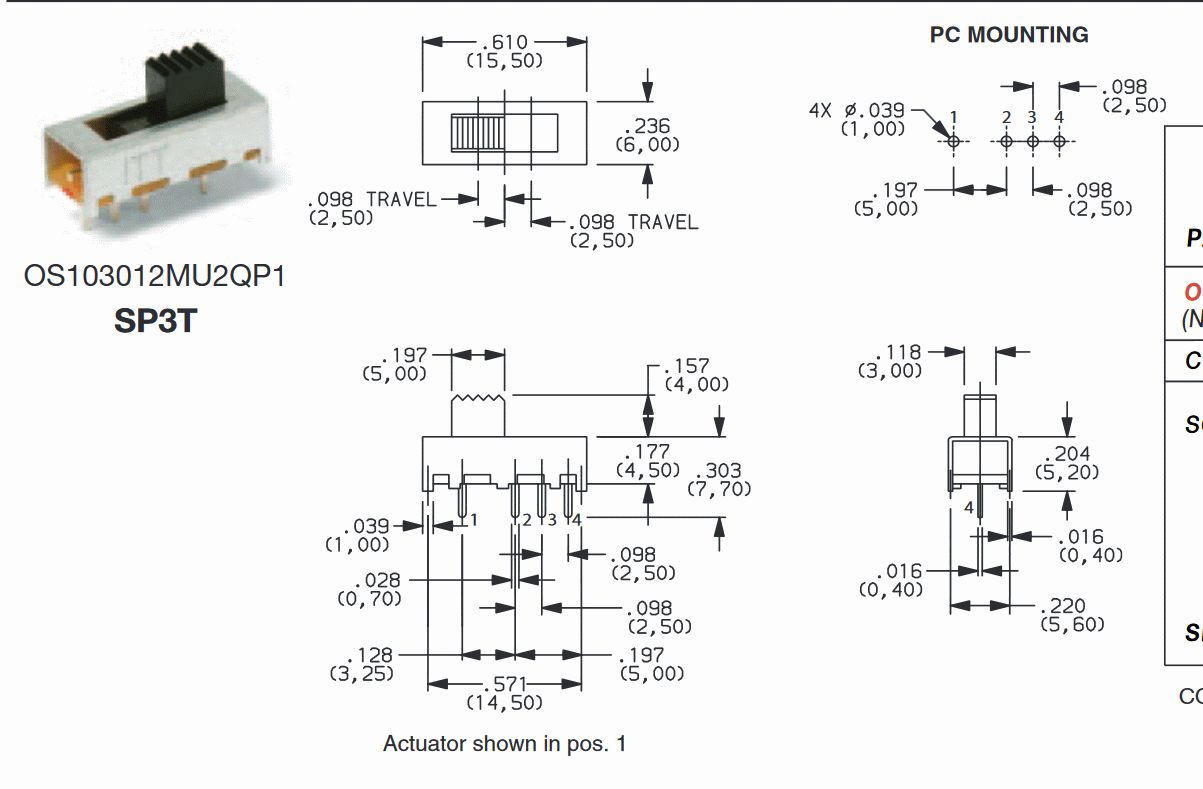

Servus! Im beiliegenden Auszug aus dem Datenblatt für Schiebeschalter von Mouser bzw. C&K Components verstehe ich eine Darstellung nicht. Ich möchte den Schalter in Eagle nachzeichnen um eine Platine zu zeichnen. Links unten wird der Abstand zwischen Pin 1 und Pin 2 mit 0,128" bzw. 3,25mm angegeben. Damit würde der Schalter ja nicht ins Rastermass 0.1" passen. Oben rechts jedoch ist dieser Abstand mit 0.197" bzw. 5mm angegeben. Der Einsatz auf LRK mit Rastermaß 0.1" (2,54mm) sollte möglich sein. Ist die Darstellung unten links mit 0,128" Abstand falsch? Insgesamt scheint mir die Zeichnung unten links kleiner als die oben rechts zu sein. OR wird der Abstand zw. Pin4 und Pin2 mit 5mm, UL jedoch der Abstand Pin2 zum Gehäusepunkt mit 5mm angegeben.

Mike B. schrieb: > Links unten wird der Abstand zwischen Pin 1 und Pin 2 mit 0,128" bzw. > 3,25mm angegeben. Nochmal nachgemessen: die Pfeile links unten sind falsch. Der Pinabstand passt. Die .128 sind der Abstand vom Schalterpin zum (gekürzten) Montagepin.

Wenn ich die Zeichnung uli mit dem Lineal am Bildschirm nachmesse sollen es aber tatsächlich 5mm zw. Pin1 und Pin2 sein. So wie Pin2 und Pin4. Ausserdem ist ja uli Pin2-Pin3=2,5mm und Pin3-Pin4=2,5mm also kann die 0,197" zwischen Pin2 und Gehäusepunkt rechts gar nicht sein. Dieser Typ Schalter OS103012MU2QP1 hat kein Befestigungspin, der vom Schaltbild her baugleiche OS103012MU1QP1 hat einen solchen Pin, da ist aber auch das Gehäuse insgesamt marginal größer.
Unten links ist der Abstand zwischen Pin 2 und 3 mit 2.5mm angegeben, ebenso der Abstand zwischen Pin 3 und 4, macht zusammen 5.0mm. Aber auch der Abstand zwischen Pin 2 und dem rechten Montagepin ist 5.0mm???

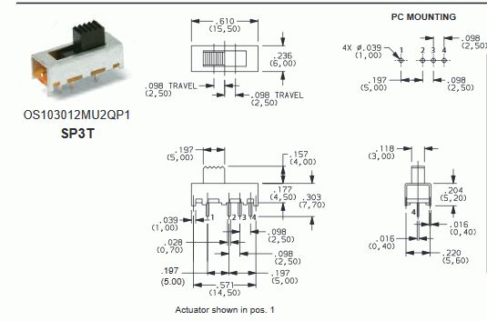

Jörn P. schrieb: > Absoluter Blödsinn! Seid wann stellt denn Mouser Datenblätter her? ... Mouser stellt es vielleicht nicht her, aber sie haben ein veraltetes Dokument auf ihrem Server liegen. Beim Hersteller sind die Maße des OS103012MU2QP1 richtig drin http://www.ckswitches.com/media/1428/os.pdf
Wolfgang schrieb: > Jörn P. schrieb: >> Absoluter Blödsinn! Seid wann stellt denn Mouser Datenblätter her? > > ... Mouser stellt es vielleicht nicht her, aber sie haben ein veraltetes > Dokument auf ihrem Server liegen. > > Beim Hersteller sind die Maße des OS103012MU2QP1 richtig drin > http://www.ckswitches.com/media/1428/os.pdf geändert aber immer noch falsch siehe Bild unten links und oben rechts Sowohl Abstand 1-2 sind 5mm als auch Abstand 2-4, wegen Rastermaß siehe oben rechts. Eingezeichnet ist unten links aber ein Abstand zwischen 2 und Gehäusepunkt rechts (eigentlich Rand der Platine) von 5mm. Da sind echte Künstler am Werk...
