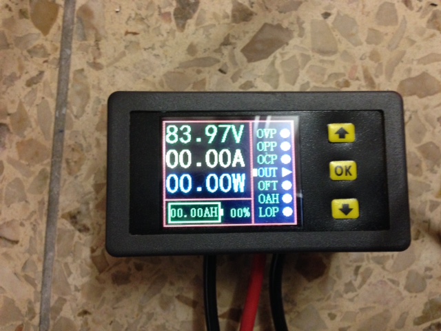

Hallo, kennt sich jemand mit diesem Wattmeter aus, möchte den Wattmeter zwischen mein Ladegerät und Akku Schalten und so einstellen das ich die Geladenen AH sehen kann. evtl. kann mir ja jemand Helfen, wie genau ich das einstelle. Gruß Thorsten

Hier noch eine Beschreiben vom Hersteller (Übersetzte) komme aber nicht klar. Drittens Schutzfunktionen 1, "OVP" Überspannungsschutz, wenn der OVP-Wert und die OVP-Schutzoptionen offen sind, wenn die Eingangsspannung die eingestellte Spannung überschreitet, schaltet das Gerät automatisch den Ausgang ab und das Licht von grün nach grau-OUT. Möchten Sie den Ausgang Shutdown-Schutz wiederherstellen, den gelben Cursor auf "OUT", klicken Sie auf die Schaltfläche OK, um die neue Ausgabe zu öffnen. 2, "OPP" ist über Stromschutz, wenn Sie den Wert von OPP und die OPP-Schutzoptionen öffnen, wenn die Ausgangsleistung die Leistung übersteigt, schaltet das Gerät automatisch den Ausgang ab und das Licht von grün nach grau-OUT . Schutzabschaltung möchte die Ausgabe wiederherstellen, der gelbe Cursor auf "OUT", klicken Sie auf die Schaltfläche OK, um die neue Ausgabe zu öffnen. 3, "OCP" ist Überstromschutz, wenn gesetzt OCP-Wert, und öffnete die OCP-Schutz-Optionen, wenn der Eingangsstrom den eingestellten Strom überschreitet, schaltet das Gerät automatisch den Ausgang und das Licht von grün nach grau-OUT . Schutzabschaltung möchte die Ausgabe wiederherstellen, der gelbe Cursor auf "OUT", klicken Sie auf die Schaltfläche OK, um die neue Ausgabe zu öffnen. 4, "OFT" Überstundenschutz, wenn der Wert OFT gesetzt ist, öffnen sich die OFT-Schutzoptionen und bei Arbeitszeit die eingestellte Betriebszeit überschreitet das Gerät automatisch den Ausgang und die OUT leuchtet von grün nach grau. Schutzabschaltung möchte die Ausgabe wiederherstellen, der gelbe Cursor auf "OUT", klicken Sie auf die Schaltfläche OK, um die neue Ausgabe zu öffnen. 5, "OAH" Superkapazitätsschutz, wenn OAH-Sollwert und öffnete die OAH-Schutzoptionen, wenn der akkumulierte Wert den eingestellten AH AH-Wert überschreitet, schaltet das Gerät automatisch den Ausgang ab und die Lichter von grün nach OUT grau . Schutzabschaltung möchte die Ausgabe wiederherstellen, der gelbe Cursor auf "OUT", klicken Sie auf die Schaltfläche OK, um die neue Ausgabe zu öffnen. Prozentsatz der Kapazität der Anzeige ist der aktuelle Messwert und die eingestellte Anzahl von AH verglichen: der Prozentsatz der Kapazität = (tatsächliche Anzahl AH / AH Satzzahl) * 100%. 6. Bewegen Sie den Cursor auf "OUT" und drücken Sie OK, um die Lade- und Entlade-Modus-Switch-Schnittstelle aufzurufen, indem Sie die Zifferntasten anpassen, um den AH expliziten Modus zu ändern. Wenn "Entladung" Entladung Modus, wird der Prozentsatz der Kapazität allmählich abnehmen. Wenn der Ladevorgang "Ladevorgang" ist, wird der Prozentsatz der Kapazität allmählich erhöht. Hinweis: Der erste Satz AH Prozentsatz wird ordnungsgemäß angezeigt. 7, "LOP" Unterspannungsschutz, wenn Sie die LOP-Werte einstellen und die LOP-Schutzoptionen öffnet, wenn die Eingangsspannung die eingestellte Spannung überschreitet, schaltet das Gerät automatisch den Ausgang ab und das Licht von grün nach grau-OUT . Schutzabschaltung möchte die Ausgabe wiederherstellen, der gelbe Cursor auf "OUT", klicken Sie auf die Schaltfläche OK, um die neue Ausgabe zu öffnen. 8, AH Nummer und Zeit klar Funktion. Der gelbe Cursor auf "OVP" auf, dann drücken Sie die Taste, so dass die Kapazität des Display-Modus, wenn die Fortschrittsanzeige, und klicken Sie dann auf die Schaltfläche OK, können Sie die Zeit zu löschen, oder die Anzahl der AH kann gelöscht oder füllen . Viertens erweitern Anzeige Beschreibung 1, die dritte Zeile der Standard-Boot-Anzeige der Macht, wenn Sie möchten, dass eine dritte Zeile zeigt die Zeit, die gelbe Cursor auf "LOP", dann drücken Sie die Taste erneut, um den Display-Inhalt zu wechseln. 2, der Standard-Boot-Akkukapazität Prozentsatz, wenn Sie Echtzeit-Kapazität anzeigen möchten, wird es den gelben Cursor auf "OVP" verschieben und dann drücken, um den Display-Inhalt zu wechseln.

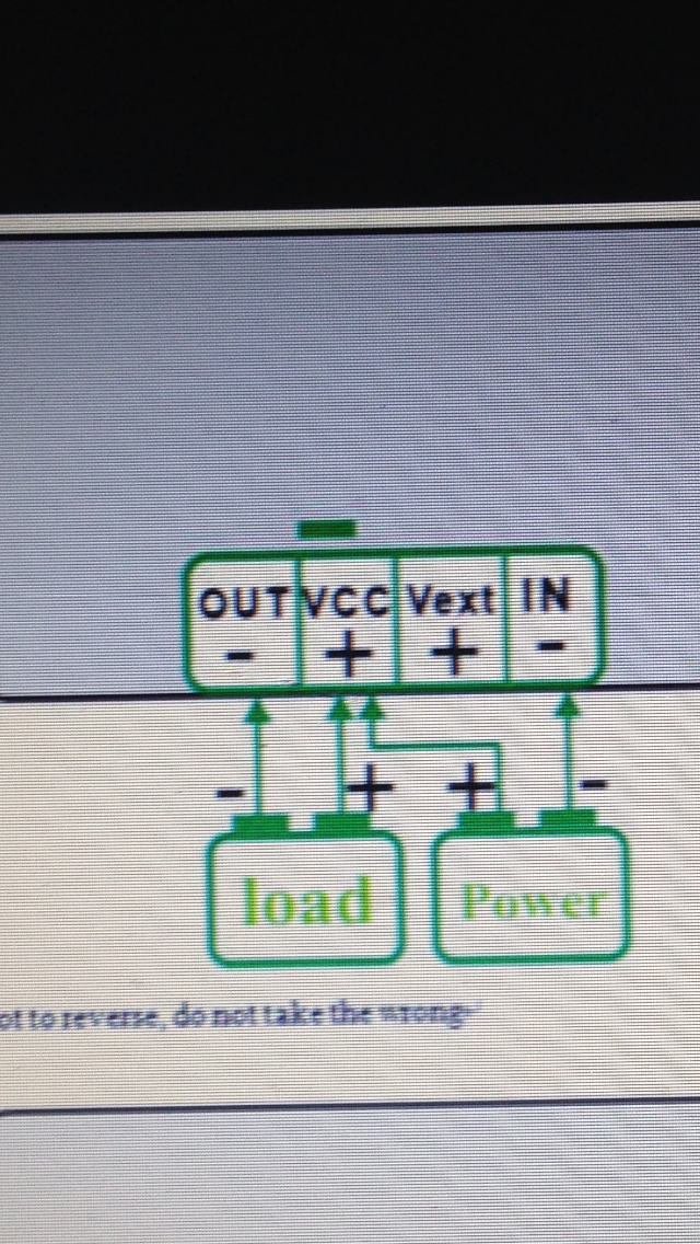

HI Ein Datenblatt wäre hier vll. sinniger gewesen. Was für Anschlüsse benötigt das Gerät? (und ja, die Google-Übersetzung habe ich mir nicht angetan) Wenn dort neben der Versorgung an zwei Anschlüssen auch der Strom per Shunt erfasst wird und per 1 (dann korrespondierend mit Vdd oder Vss) oder 2 Drähten (hier wird wohl einer der Drähte wieder Vss oder Vdd sein) angeschlossen wird, brauchst Du eigentlich 'nur' einen geeigneten Shunt. Selbst habe ich ~75cm 1x16mm² genommen und per Spindeltrimmer 'justiert' - an dem Shunt muß dafür halt etwas mehr Spannung abfallen, als das Messgerät für den Strom haben will. Dann einen bekannten Strom durch den Shunt schicken und so lange am Spindeltrimmer drehen, bis die fließende Stromstärke am Display angezeigt wird. Bei einem der DC-Power-Meter (oder so Ähnlich) musste ich auch die Spannung 'justieren' ... andere Geschichte. MfG PS: Übersetzung jetzt doch überflogen (besser, als erwartet) - was soll mir die Funktionserklärung hierfür bringen? Da steht 'nicht die Bohne', wie das Teil die Daten vorgesetzt bekommen will bzw. in welchem Bereich Diese sein dürfen. MfG²

Hugo schrieb: > Ich öffne hier garantiert kein DOCX aus fragwürdiger Quelle... Und wer hat Dich darum gebeten? In der Docx steht doch alles drin (obwohl Englische nicht meine Stärke ist) Nach Bild 2-4 verdrahten, die gewünschten Parameter einstellen und gut ist. Wenn Du den Ladestrom messen möchtest, kannst Du auch "Battery" und "Load" vertauschen. (oder so lassen, falls das Messdingens auch negative Werte anzeigen kann) Im Bild 2-4 ist mit Battery die Quelle gemeint, mit Load die Last. Beim Laden ist also das Ladegerät die Quelle und der Akku die Last. Old-Papa
Ab jetzt so weit eingestellt bekommen das ich die Ladezeit angezeigt wird. Aber wie ich die geladenen AH einstelle, weiß ich immer noch nicht.
