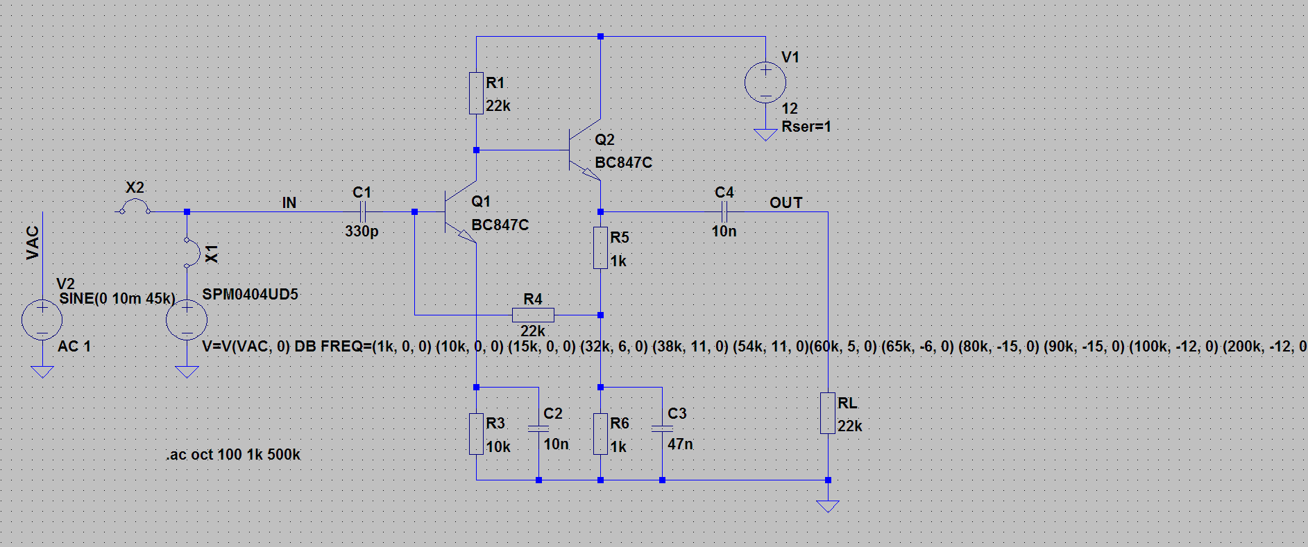

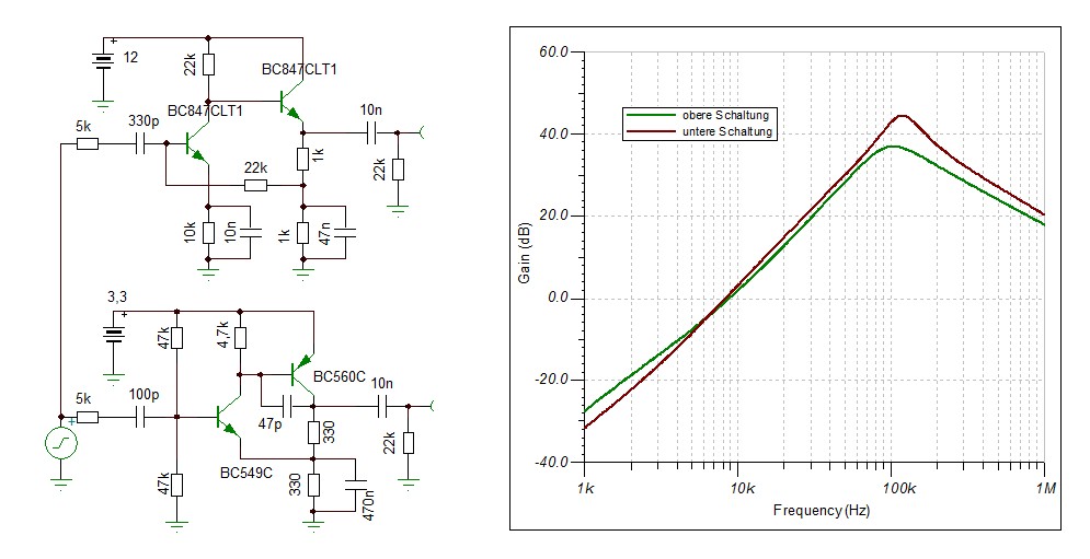

von Burkhard K. (buks)
In Beitrag Beitrag "Re: Mikrofonverstärker" hat
Benutzer "thosch" die angehängte Transistorschaltung für einen
Mikrofonverstärker vorgeschagen. Grundsätzlich passt der Frequenzgang
(Hochpass Fc=100kHz) gut, um die 12dB/Oktave Höhenabsenkung beim Knowles
FG-23629 auszugleichen (es geht um Ultraschall).
Für meine Zwecke stehen mir jedoch lediglich 3,3V Spannungsversorgung
zur Verfügung - und dummerweise schaffe ich es nicht, die
Komponentenwerte so anzupassen, dass Verstärkung und Frequenzgang gleich
wie bei dem ursprünglichen Vorschlag für 12V bleiben. Für etwas
Nachhilfe wäre ich dankbar.
Und dann noch die Zusatzfrage: das FG-23629 hat einen relativ hohen
Innenwiderstand (Rs=2800 bis 6800 Ohm), 13pF Kapazität bei max. 50µA.
Reicht hier ein vorgeschalteter Emitterfolger für die erforderliche
Impedanzanpassung?
Gruß,
Burkhard

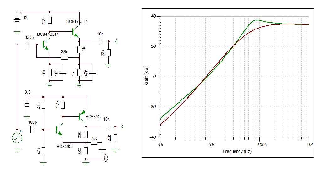

von ArnoR (Gast)
Mit der gleichen Schaltung und nur veränderter Dimensionierung geht das
auch nicht. Du brachst eine zweistufige Verstärkung. Im Anhang ein
Vorschlag (grün = obere Schaltung, rot = untere). Keine Ahnung, ob die
Überhöhung bei 80kHz sein muss. Notfalls bekommt man die auch noch
eingebaut.

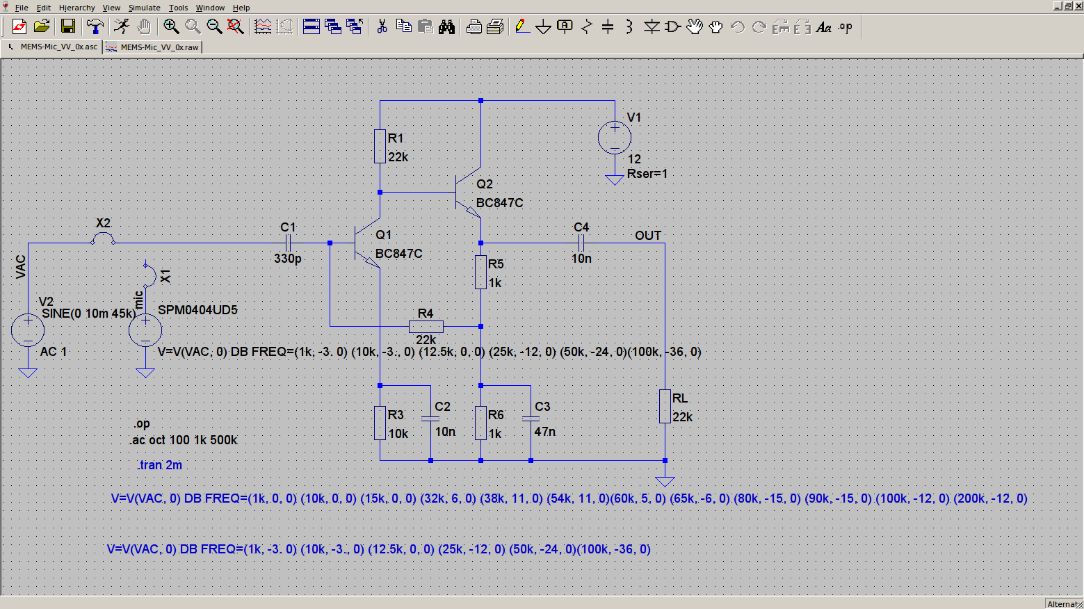

von voltwide (Gast)
AC-Analyse basiert aus linearen Schaltungselementen. Bei nichtlinearen
Elementen, wie Transistoren, kann da auch schon mal Unsinn rauskommen.
Wobei man aber nicht gewarnt wird.
Um sicher zu gehen, mach Transientenanalyse und generiere mehrere
Frequenzen. Dies erreichst Du, indem Du die Frequenz des Generators zu
einem Parameter machst, z.B {freq}, der dann im step Kommando gesetzt
wird.

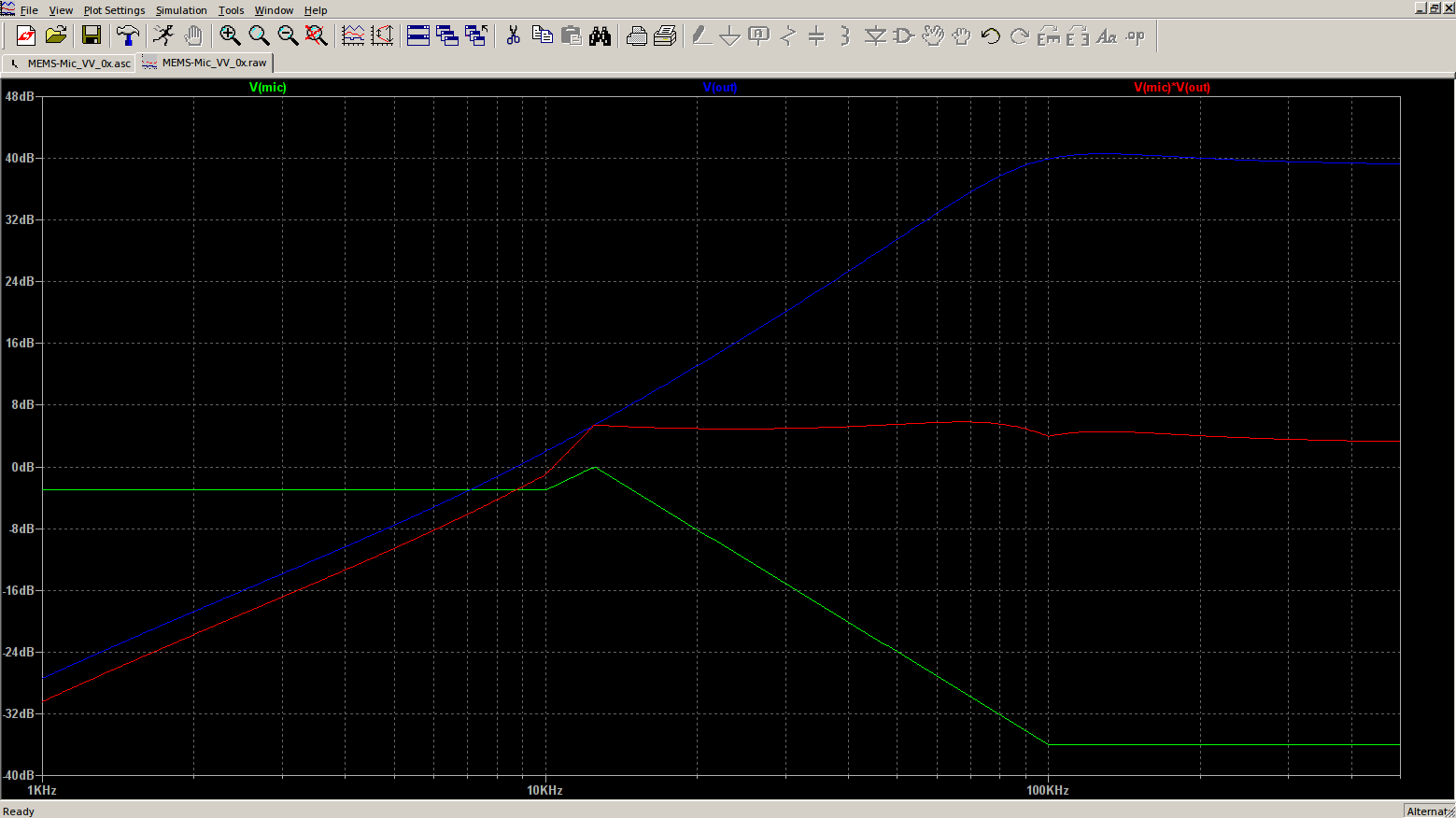

Ganz vielen Dank für den Vorschlag. Wenn die Frage noch erlaubt ist: wie
sollte besten mit dem hohen Innenwiderstand (bis zu 6800 kOhm) der
Mikrofonkapsel umgegangen werden?
Übrigens, mit LTspice sehe ich bei der Originalschaltung keine
Überhöhung bei 80kHz.

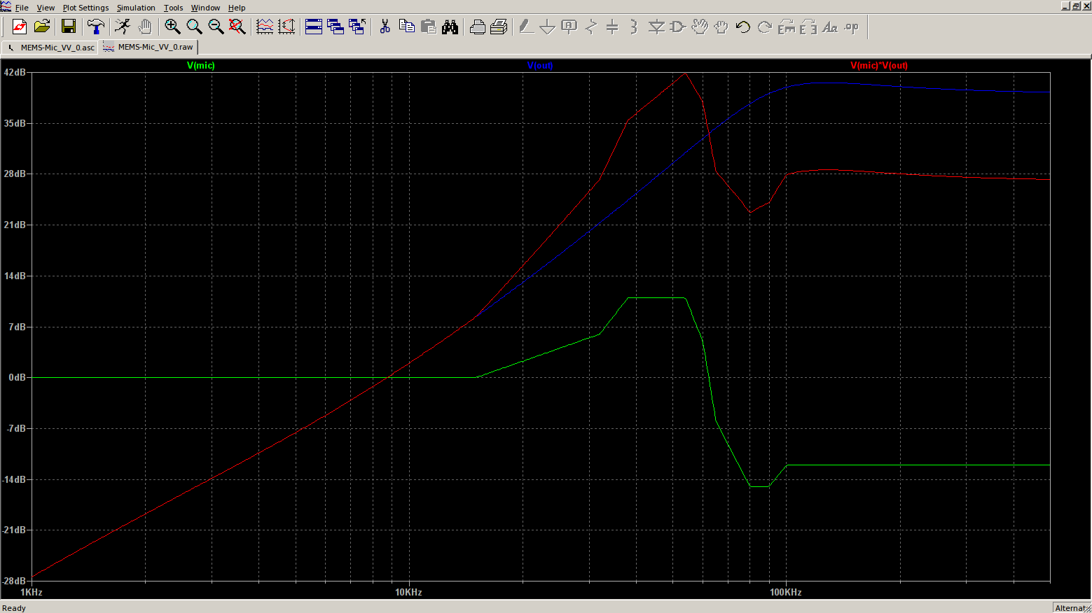

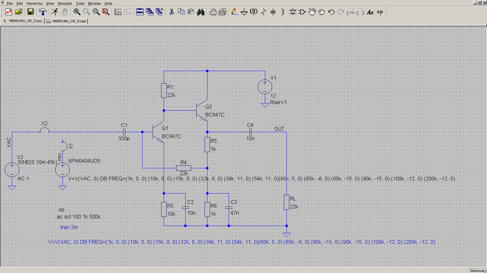

von Josef (Gast)
Zuerste einmal, ich bin kein Experte und lasse mich gerne korrigieren.

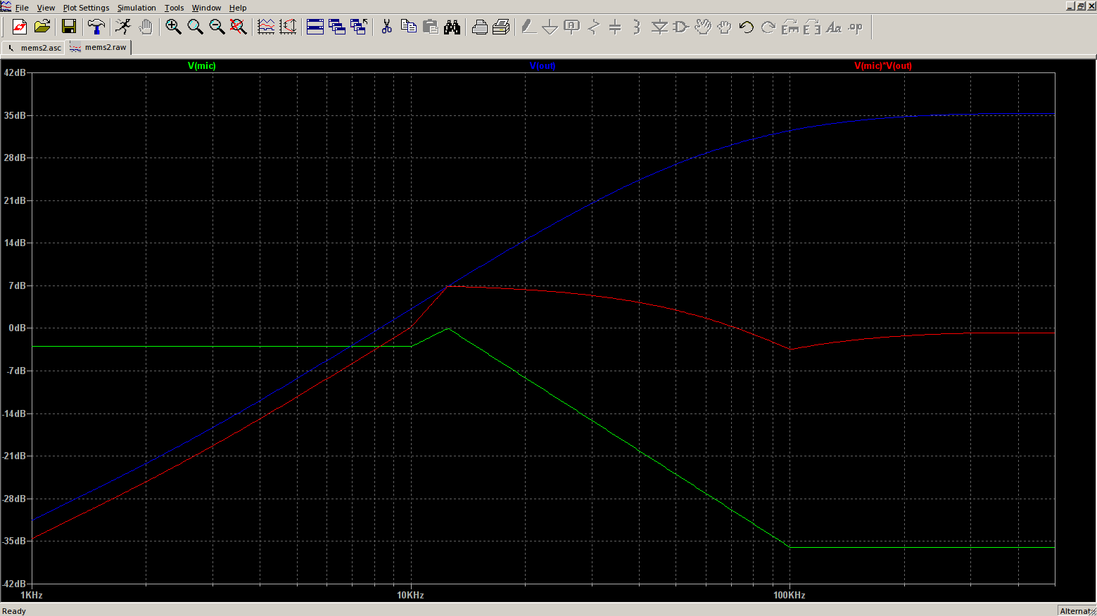

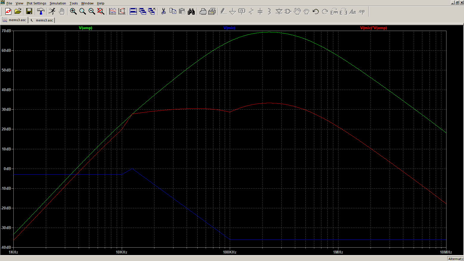

Fuer mich liegt der Grund fuer die zu kleine Verstaerkung einfach in dem
anderen Frequenzgang des FG-23629.
Angehaengt sind 3 Simulationen.
V(mic) = Frequenzgang des Mikrofons (gruen)
V(out) = Frequenzgang des Verstaerkers (blau)
V(mic)*V(out) = Gesamtfrequenzgang (rot)
Wenn der Frequenzgang des Mikrofons abfaellt, muesste der Verstarker
schon mehr verstaerken.

von voltwide (Gast)
Mir scheint, dass Du mit der Syntax von LTSpice noch Probleme hast.
Deine "tran" Kommandos sind keine, sondern nur KommentarTexte, zu
erkennen an der blauen Schriftfarbe.
LTSpice Kommandos/directiven erscheinen in schwarzer Schrift
Paramater werden deklariert mit der Anweisung
.param ParameterName ParameterWert
Parameter werden "gestepped" mit
.step param ParameterName list ListeDerParameterWerte
eingebaut werden solche Parameter anstelle eines Zahlenwertes in der
Form {MeinParameter}
spice-direktiven werden auskommentiert mit vorangestelltem #
Das findest Du alles in der mitgelieferten SwitcherCad-PDF-Datei.
von Mark S. (voltwide)
Lade mal Deine asc-Datei hoch, evtl mußt Du die umbenennen in
***.asc.txt,
damit der DateiFilter sie schluckt
von Josef (Gast)
@voltwide:
Meinst du mich? Sorry ist mir jetzt nicht ganz klar.
Ich mache in den Simulationen oben nur ac Analyse
(und .op und der Rest sind Kommentare).
Und der Punkt auf den ich wollte, ist das mit dem
SPM0404 Mikrofon Verstaerkungen um die 30dB erreicht werden.
Dagegen mit dem FG-23629 Mikrofon nur ca. 7 dB erreicht werden,
mit den vorgeschlagenen Schaltungen.

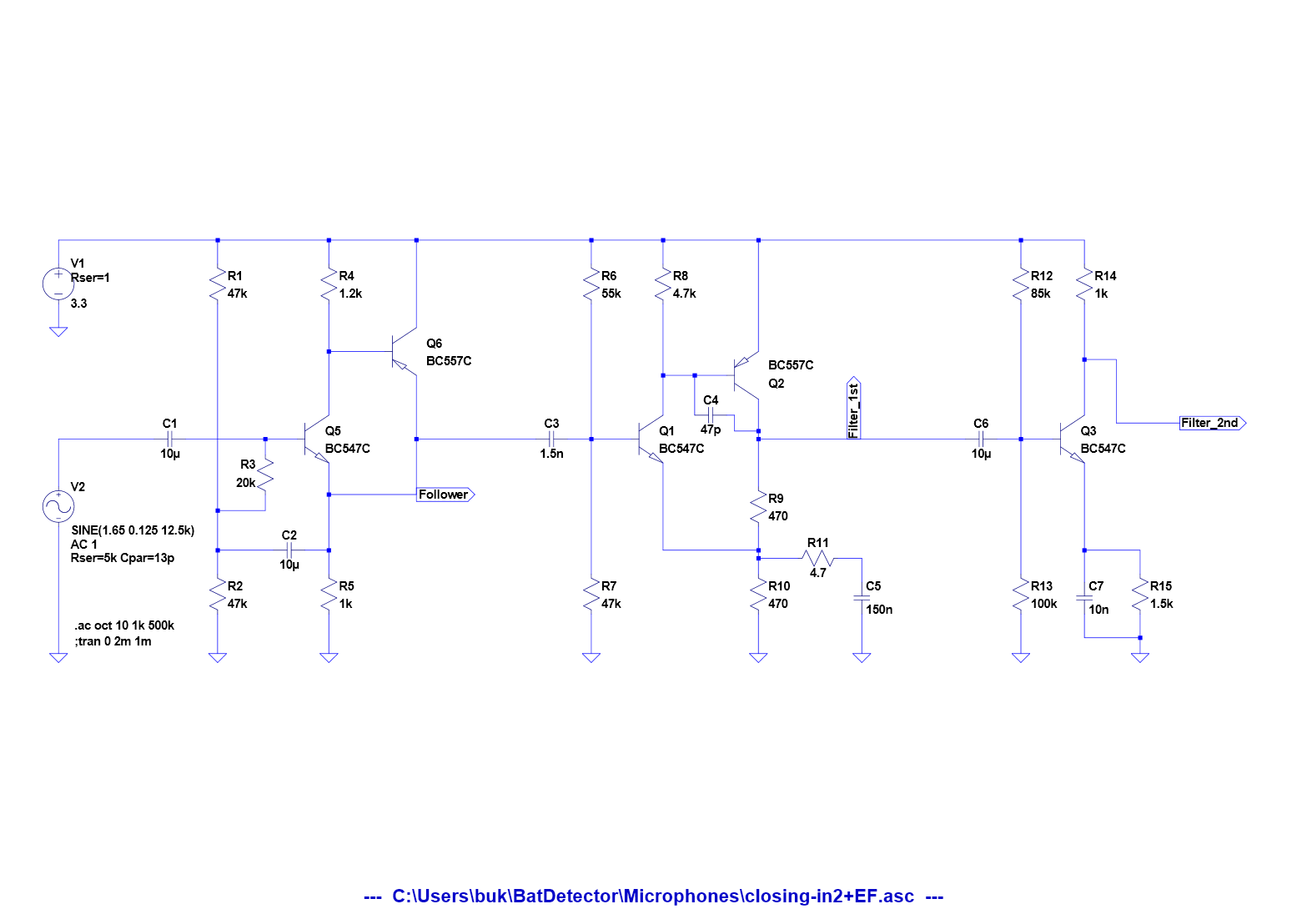

Josef schrieb:
> Allerdings ist mir auch nicht ganz klar auf was der TO optimieren will.
Ich brauch einen ungefähr linearen Frequenzgang, d.h. der Abfall um
12dB/Oktave soll vor dem ADC kompensiert werden - möglichst rauscharm.
Als ADC ist ein ADS127L01 vorgesehen (24bit /512kSamples/s --> 17.5
ENOB). Für die Signalaufbereitung bis zum ADC brauche sind folgende
Anpassungen erforlich:
 a. Ausgleich des Innenwiderstands des FG-23629 (2800 bis 6800 Ohm /
13pF; max 50 uA)
 b. Frequenzgangkorrektur
 c. Signalspreizung auf max. +/- 1.25 V
 d. Antialias Filter vor dem ADC
 e. differentielles Signal
Die Aufgaben d./e. wird ein FDA (wahrscheinlich THS4541) übernehmen. In
diesem Thread geht es mir insbesondere um b. (und a.). Ein OpAmp
basierter Hochpass müsste dafür mehrer 100 MHz Bandbreitenprodukt haben,
daher mein Interesse an der Transistor-Schaltung von thosch, da hier die
Verstärkung um 12dB passt.
Leider verstehe ich die Schaltung nicht ganz. Für die Lage der Pole ist
wohl die Rückkopplung von Q2 über R4 mitentscheidend?
Beim Vorschlag von Arno ist tatsächlich die Gesamtverstärkung/Anhebung
nicht ausreichend.

von ArnoR (Gast)
> In
> nicht ausreichend.
Wie das? Die beiden Schaltungen liefern doch den gleichen Frequenzgang
(von der Überhöhung bei 80kHz mal abgesehen) und die gleiche
Verstärkung.
Im Anhang mal beide Schaltungen mit 5k Quellwiderstand und meine
Schaltung etwas abgeändert.
von ArnoR (Gast)
@ buks
Wenn dir der Frequenzgang bei 100kHz nun zu "scharf" verläuft, baust du
einfach einen kleinen Widerstand (1...2Ohm) in Reihe zu den 470n ein.
Die Änderung vom BC559 zu BC560 hat nur den Grund, dass das Modell in
TINA beim BC559 eine sehr viel kleinere Stromverstärkung hat (obwohl
real der BC559 besser ist) und ich daher zum Simulieren immer den BC560
nehme, aber tatsächlich den BC559 einbauen würde und das daher
normalerweise auch im Schaltbild ändere, diesmal aber vergessen.
ArnoR schrieb:
> und meine
Im Deinem ersten Vorschlag war die "Überhöhung" - bei näherem Hinsehen -
weit näher am gewünschten Frequenzgang als die untere Kurve.
Dein neuer Vorschlag ist da näher an der Anforderung, danke nochmal.
Kannst Du bitte kurz skizzieren, wie der Frequenzgang zustande kommt?

von ArnoR (Gast)
Unterhalb 100kHz ist der Frequenzgang der Schaltung der eines Hochpass
2. Ordnung und wird durch 2 Hochpässe 1. Ordnung erzeugt. Einer ist die
Eingangskoppelkapazität 100p mit dem Eingangswiderstand der Schaltung
und der andere ist die Überbrückung des Emitterwiderstandes mit den
470n.
Oberhalb 100kHz ist der Frequenzgang der Schaltung der eines Tiefpass 1.
Ordnung. Dazu bräuchte man eigentlich einen Tiefpass 3. Ordnung, wenn
das Hochpassverhalten noch wirken würde. Die Schaltung liefert aber nur
etwa 45dB Leerlaufverstärkung, sodass der Frequenzgang oberhalb ~100kHz
nicht weiter ansteigen kann und daher "von selbst" frequenzunabhängig
wird. Man braucht nur noch einen Tiefpass 1.Ordnung, was durch die
Millerkapazität (47p) in Verbindung mit den 4k7 erreicht wird.

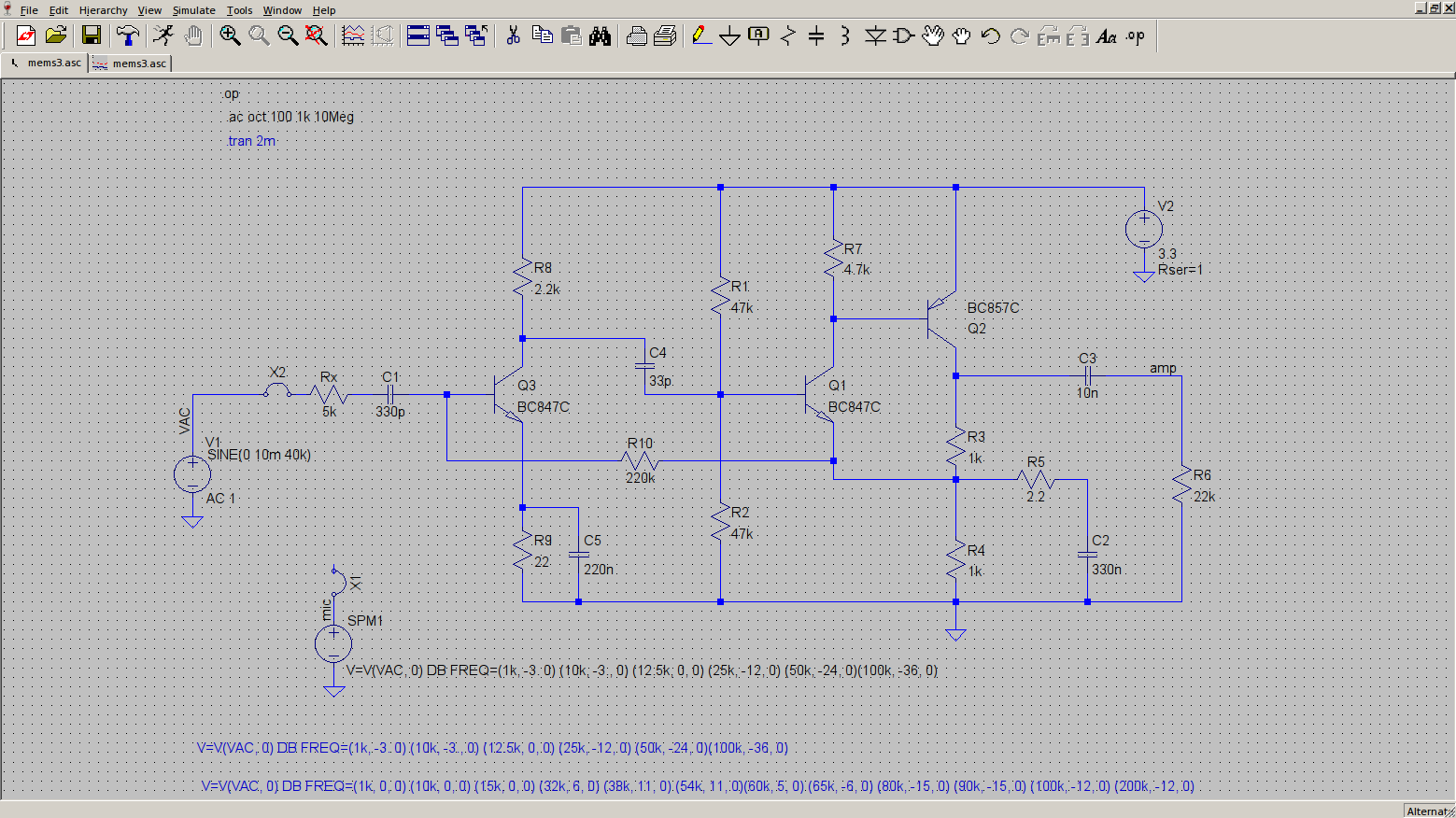

Hier mal ein Vorschlag mit 3 Transistoren mit etwas mehr Verstaerkung.
Zum Rauschen kann ich nichts sagen.

Da bin ich wieder :-) Zunächst nochmal ein großes Danke für die
bisherigen Vorschläge - sie haben mir wertvolle Anstöße geliefert.
Inzwischen sind die FG-23629 bei mir eingetroffen. Bei einer empfohlenen
Versorgungsspannung von 1.3 V sehe ich ca. 350 mV pp maximalen Signalhub
(anblasen mit Hundepfeife). Daraus ergeben sich folgende Anforderungen
an die Signalverstärkung:
  * Grundverstärkung (12.5kHz):  15 dB  --> 2V pp
  * Frequenzabhängig (100kHz):  15+36 = 54 dB
Um eine rauschfördernde Signalabschwächung durch den ersten Hochpass zu
vermeiden, habe ich die Schaltung dreiteilig angedacht:
  1. Eingangspuffer (CFP + Bootsstrapping: Q5/Q6) - könnte evtl. durch
einen geeigneten OpAmp ersetzt werden
  2. 15dB Grundverstärkung +HP 6dB/Oktave (Siklai-Paar Q1/Q2)
  3. HP +6dB Oktave HP +Dämpfung für Frequenzen >200kHz (Q3)
(Enkoppelkondensator und Lastwiderstand am Ausgang habe ich hier
weggelassen.)
In Hinblick auf das Rauschverhalten soll die frequenzabhängige Anhebung
auf zwei Verstärkungsstufen mit jeweils 6dB aufgeteilt werden. Der
Hochpass vor der ersten Stufe ist so ausgelegt, dass Signalfrequenzen
oberhalb von 12.5kHz vor der weiteren Verstärkung nicht abgeschwächt
werden.

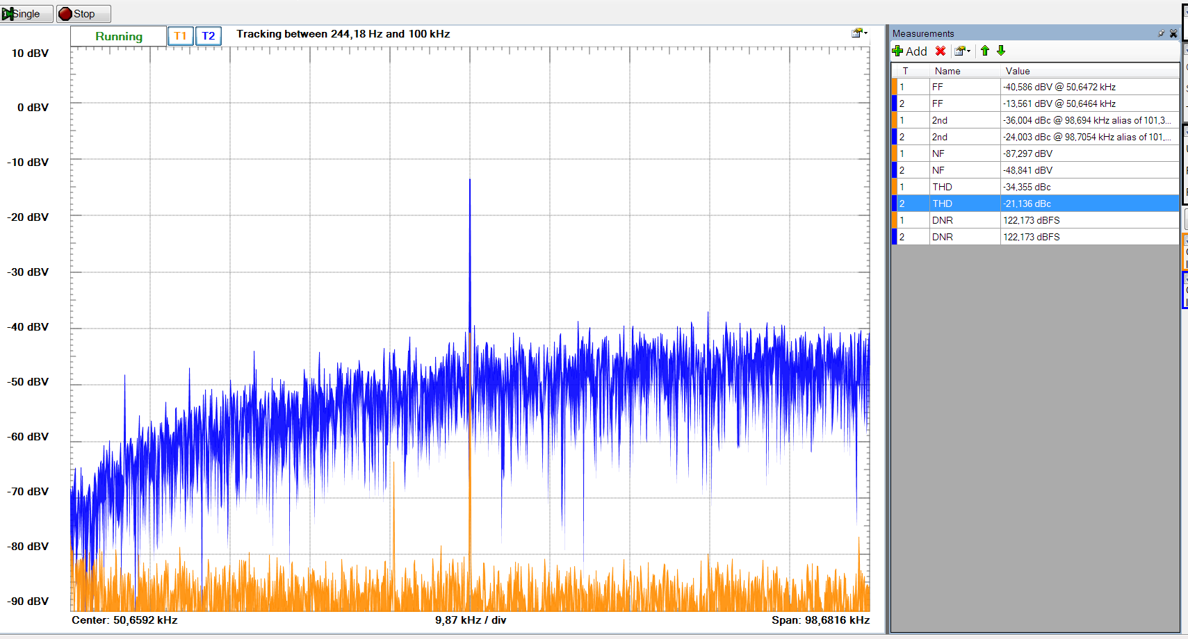

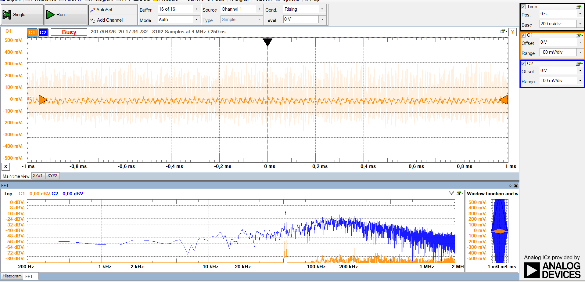

Auf dem Steckbrett aufgebaut: Der Eingangspuffer tut das was er soll
ohne das Signalrauschen wesentlich zu erhöhen.
Die zweite Stufe mit Q1/Q2 verstärkt wie vorgesehen - nur leider auch
das Grundrauschen! Die angehängten Snapshots von Oszi und
Spektrumanalyse zeigen das Eingangsignal (statt Mikro) von 50kHz am
Eingang in Orange und nach der ersten Verstärkerstufe in Blau. Die
zweite Stufe (Q3) habe ich gleich wieder rausgezogen - das kam kein
brauchbares Signal raus.
Ist es möglich, die Rauschverstärkung spezifisch zu unterdrücken - oder
zumindest auf ein erträgliches Maß abzusenken?
von voltwide (Gast)
Dein Eingangspuffer mit dem PNP kann imho so nicht funktionieren.
Davon abgesehen wozu ein Eingangspuffer?
Ist rauschmäßig nie der Bringer und ist bei 5kOhm Quellimpedanz
verzichtbar.
Ich würde gleich eingangsseitig mit 20dB verstärken um das Eigenrauschen
zu minimieren.
Ganz einfach - die Exemplarstreuung reicht laut Datenblatt von 2.8k bis
6.8k, das von mir eingesetzte Exemplar könnte sogar bei 7k zu liegen.
Ohne Puffer müsste die Verstärkung an das jeweils individuelle Mikrophon
angepasst werden.
Warum sollte der Puffer nicht funktionieren?  Ich sehe keine Probleme
und auch beim Rauschen macht er sich (zumindest mit meinen Messmitteln)
nicht bemerkbar.
von voltwide (Gast)
> angepasst werden.
Nö. Ganz vorne ein Verstärker mit einfacher Spannungsverstärkung ist
unter dem Rauschaspekt generell suboptimal. Die unterschiedliche
Quell-Impedanz ist für einen integrierten Operationsverstärker überhaupt
kein Problem, dessen Eingangswiderstand ist weit oberhalb Deiner max
7kOhm.
