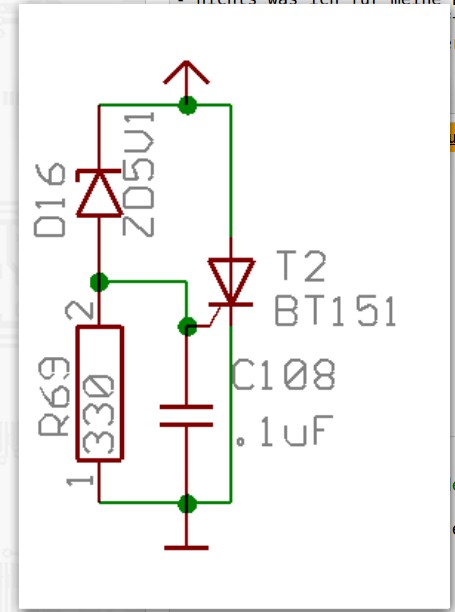

Hallo, ich habe hier 1x12V und 2x5V. Die Spannungen kommen jeweils von einem Step-down Wandler und haben gemeinsame Masse. Falls der Step-down Wandler kaputt geht soll eine Crowbar ansprechen. Lassen sich die drei Spannungen mit einem Thyristor schützen oder muss ich die Crowbar 3x aufbauen? Vielen Dank. Tom2003
Die Crowbar schleiß den Eingang bei Überspannung kurz. Wie sollte ein Thyristor drei unterschiedliche Spannungen kurzschließen? Du brauchst je Eingang eine, ich würde aber eine einstellbare Z-Diode nehme um den Schaltpunkt genauer bestimmen zu können.
Es soll ja auch die Eingangsspannung kurzgeschlossen werden, egal welche der 3 Ausgangsspannungen zu hoch wird.
Tom B. schrieb: > Es soll ja auch die Eingangsspannung kurzgeschlossen werden, egal welche > der 3 Ausgangsspannungen zu hoch wird. Und wie bekommt die Schaltung, die ja offenbar am Eingang hängt, mit, welche Ausgangsspannung wie groß ist? Ich würde meinen, da müssten 3 Z-Dioden zu sehen sein, oder wenigstens 2 Z-Dioden und 2 Dioden...

Sollte gehen, indem du D16 verdoppelst und mit normalen Dioden in Serie versiehst. Die normalen Dioden, um die beiden 5V Zweige zu trennen und um ggf. einen Fehlstrom durch die Z-Dioden aus 12V nach 5V zu verhindern.

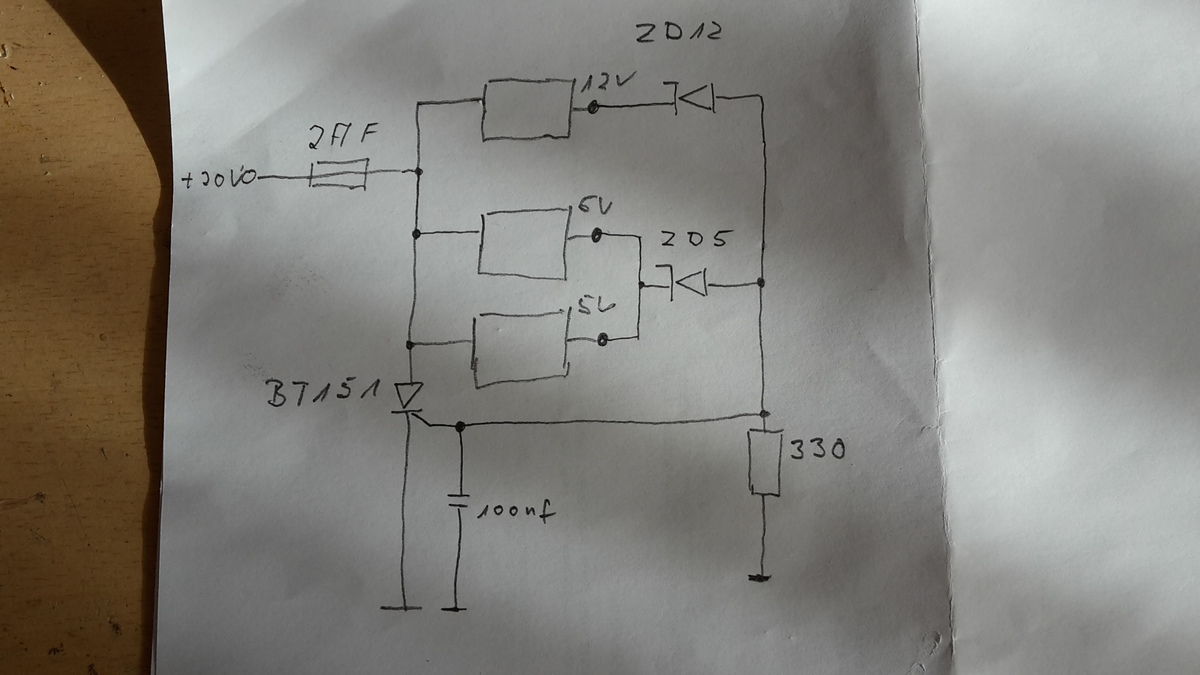

Ich habe meine Frage blöd formuliert, sorry. Anbei eine Skitze meiner Vorstellung. Würde das so funktionieren? Die 3 Kästen sollen die Step-up Wandler darstellen. Tom2003
Jein. So wie derzeit gezeichnet koppelst du im Fehlerfall eine Uberspannung evtl. auf die anderen Pfade ein. Ich würde da jeweils noch eine Diode in Reihe zu den Z-Dioden schalten. Und es reicht ein einziger 330 Ohm Widerstand reicht aus. Du hast ja auch Jürgen einen Kondensator...

Wobei man nur eine Z-Diode für 5V braucht.
1 | 5V1 5V2 12V |
2 | | | | |
3 | V V V |

So hier? Aber dann sind die beiden 5V Spannungen parallel geschaltet.
Tom B. schrieb: > So hier? Nö. So hier: Beitrag "Re: Eine Crowbar für 3 Spannungen?" Die Vs mit Strich drunter sind Standarddioden, 1N4148. Die "zA" Dinger sind die Z-Dioden.

Eins würde ich in diesem Falle unbedingt berücksichtigen: Viele Spannungsregler mögen es nicht, wenn der Eingang kurzgeschlossen wird und am Ausgang noch eine Kapazität hängt. Daher bitte entweder über den Reglern, vom Ausgang (Anode) zum Eingang (Kathode) eine Querdiode, oder vor jeden Reglereingang eine Längsdiode. Sonst tötet ein Ansprechen des Crowbar die anderen, noch intakten Regler. mfG

Tom B. schrieb: > Die 3 Kästen sollen die Step-up Wandler darstellen. Der war mir irgendwie durch die Lappen gegangen - in dem Falle keine Gefahr. mfG
