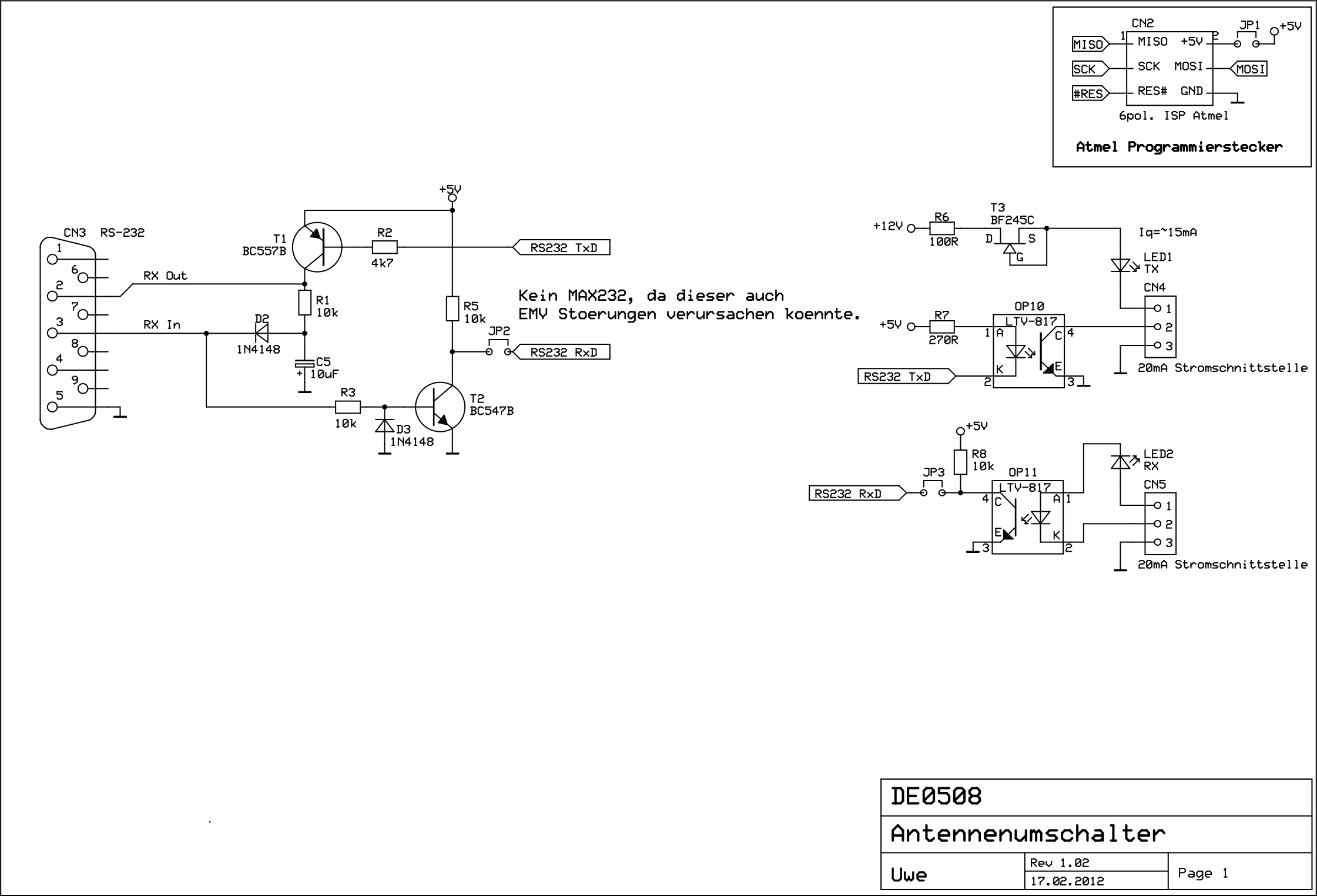

von Uwe (de0508)
Hallo Wolfgang,
sollte man den OM TobiTob auf Andreas, DL4JAL http://dl4jal.eu/
aufmerksam machen?
Sein kleiner 100Watt ATU und andere Projekte könnten als Wissensbasis
dienen.
http://dl4jal.eu/picatu/picatu.html
73, Uwe

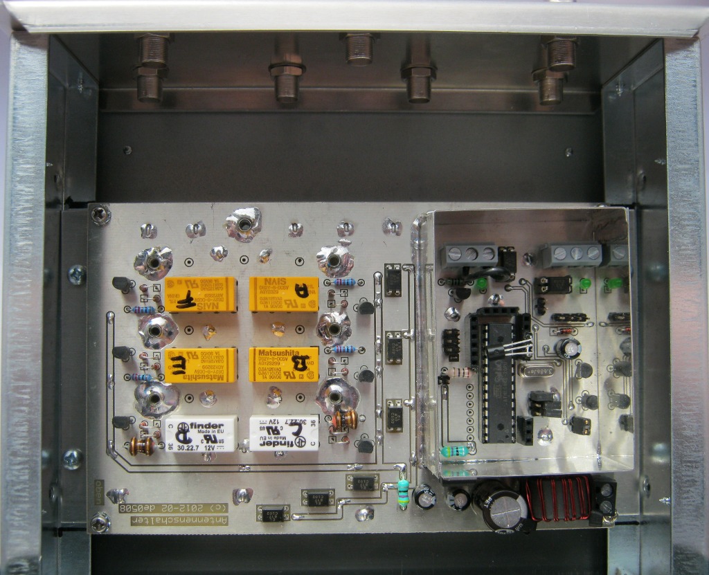

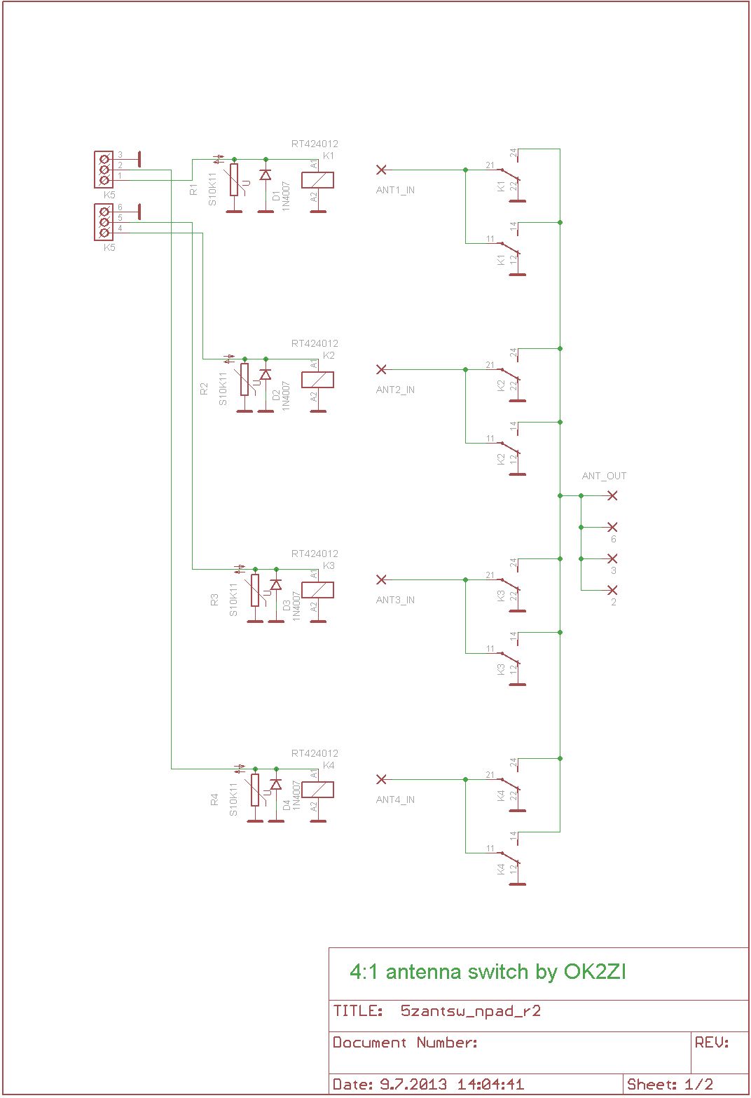

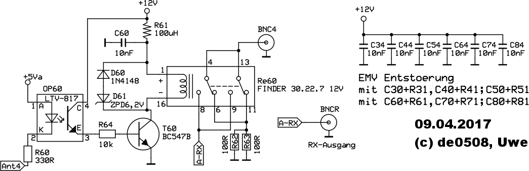

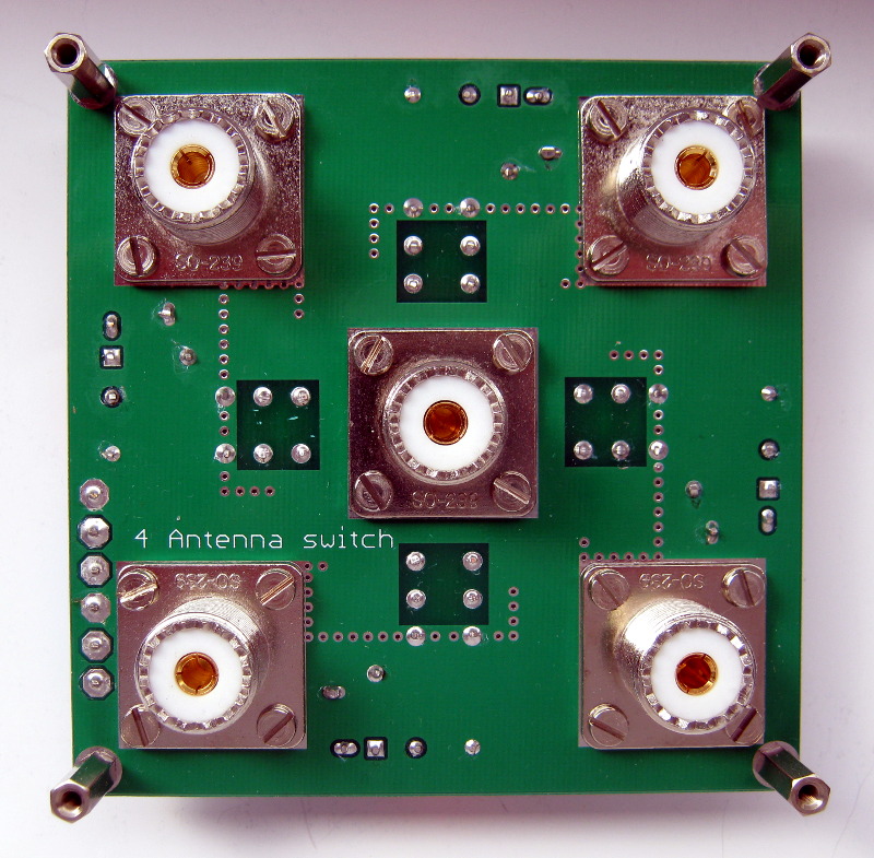

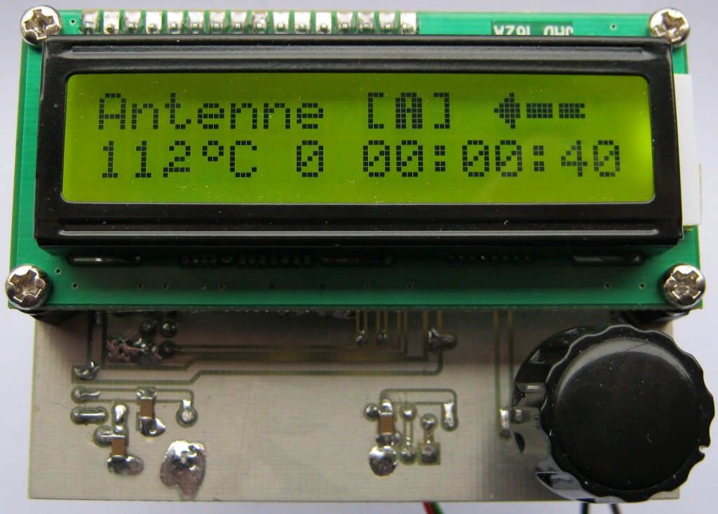

von Uwe (de0508)
TobiTob,
ich kann Dir einen neuen unbenutzten aufgebauten 1kW Antennenumschalter
anbieten. Mit Gehäuse, Schalter, Wasserdichter Kabeldurchführung etc.
Hier sind einige Bilder. Mehr dann als PDF --> PN.
Den 1 zu 4 Antennenumschalter kann man abgesetzt betreiben und steuert
über 4 Leitungen die 4 Relais direkt an.
Im Steuergerät benötigt man dann nur noch einen 2 Ebenen Umschalter mit
5 Stellungen und ein paar LED zur Anzeige der Schalterstellung.

von Uwe (de0508)
Guten Morgen TobiTob,
dann will ich auch meine Baugruppe Antennenumschalter auf Basis eines
AVR µC mit Fernsteuerung, die ich in 2012 entwickelte, vorstellen.
Ich habe mich für eine 20mA serielle Strom-Schnittstelle entschieden,
der AVR µC steuert die 6 Relais nicht direkt, sondern über Optokoppler
an.
Die gesamte Steuerschaltung passt gut auf eine Europlatine 100mm x
160mm.
Die Bilder zeigen zur Veranschaulichung die Platine mit LCD zur
abgesetzten Ansteuerung und den abgesetzten Antennenumschalter bei der
"Anprobe".
Die "Induktivitäten" R61 usw. sind real Widerstände 220R/ 0.6Watt, das
habe ich anscheinend nicht mehr im Schaltplan geändert. Und 4 der 6
Relais sind 5V- Typen, die anderen beiden 12V- Typen.
Super! Ja so in der Richtung stelle ich mir das auch vor. ;-)
Kannst Du noch was dazu sagen ob Du es nur für Empfang nutzt, wenn nein
für wie viel Leistung ist das bei Dir im Einsatz und bis zu welcher
Frequenz?
Auf jeden Fall danke für die Anregung.
Die PIN's vom Atmel sind die noch weiter beschaltet oder direkt an dem R
vom Optokoppler dran?
Bistabile Relais möchte ich erst einmal nicht verwenden aber ich behalte
es im Hinterkopf das es die auch noch gibt. Vielleicht interessant wenn
man mal was für unterwegs bauen möchte.
Grüße TobiTob

von Uwe (de0508)
TobiTob schrieb:
> Frequenz?
Designgrundlage war KW - 6m (50MHz)
Teilweise mit aktiven Empfangsantennen, der Spannungseinspeisung man
extern regelt.
Mit einem 330R Vorwiderstand am Optokoppler.
Max. war 100Watt bei 50R angedacht.
> Grüße TobiTob
