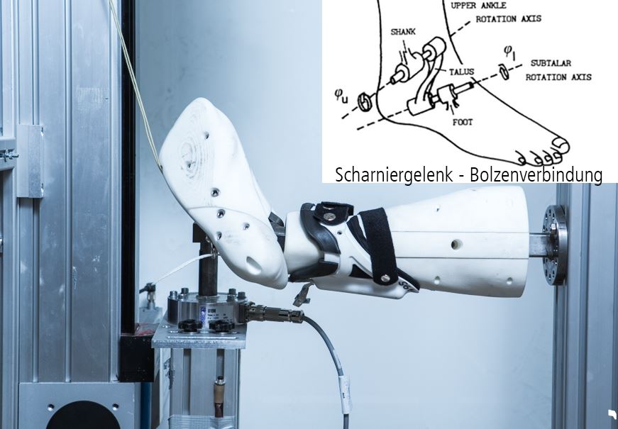

Das Sprunggelenk besteht aus einem obere und untere Sprunggelenk bzw.
Scharniergelenk, welches vergleichbar mit einer Bolzenverbindung ist.
Demzufolge liegen zwei unabhängige Rotationsachse vor (siehe Bild:
Pruefstand).
Testvorgang:
Der Test sieht so aus, dass das Fußmodell  in einer vordefinierten
Nulllage liegt und dann  ruckartig ausgelenkt wird (Umknickszenario).
*Aktueller Stand:*
Zur Erfassung der Kinematik bzw. der Rotationswinkel, die sich durch
diese Auslenkung ergeben werden „aktuell“ mithilfe von zwei
festverbauten Winkelsensoren gemessen (Halleffektdrehgeber).

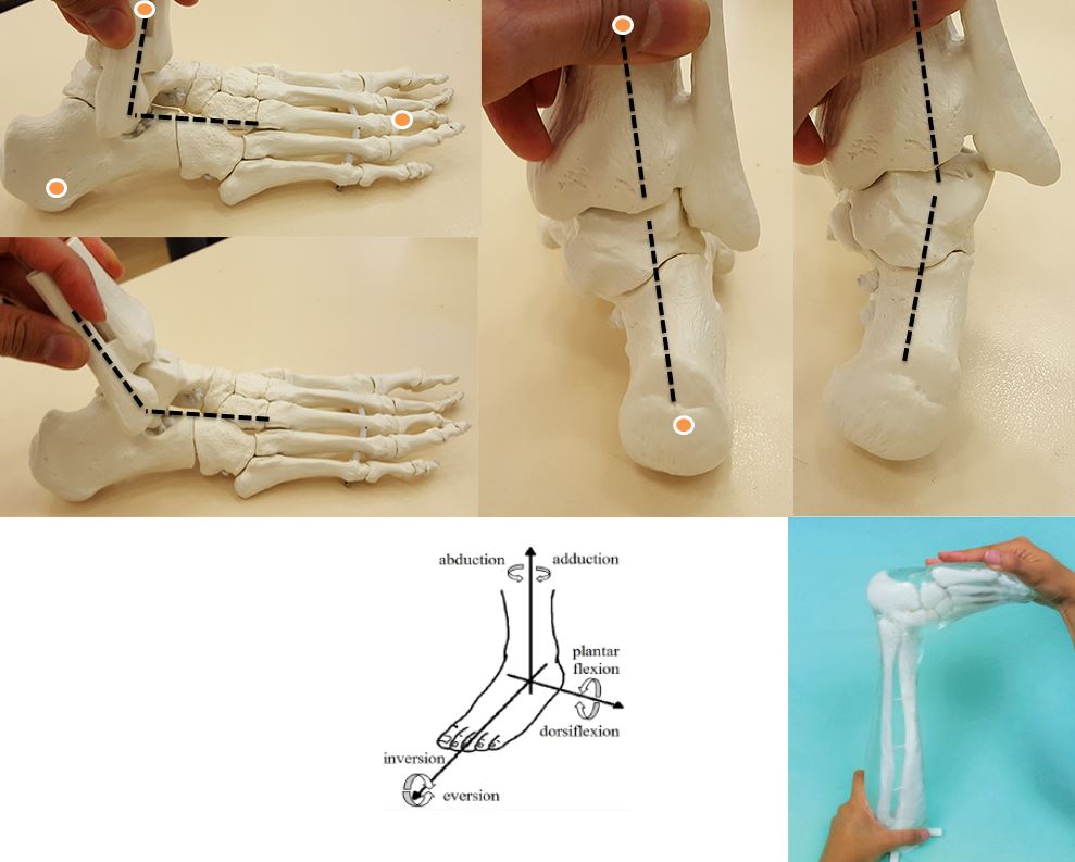

Nun soll ein neues realistischeres Fußmodell verbaut und entwickelt
werden, welches keine feste Rotationsachse besitzt.
Die Idee. Wir nehmen ein anatomisches Fußskelett und wollen dieses in
Silikon gießen. Der Testvorgang soll derselbe, nur dass sich nun die
Kinematik aufgrund der Knochengeometrie komplett ändert.
*Das Problem:*
Zur Vermessung der Winkel am Fuß ist es nicht mehr möglich einfach nur
zwei Winkelsensoren zu verwenden wie im ersten Modell.
Mit welcher Messtechnik könnte ich also die Rotationswinkel im Fuß in
den verschiedenen Ebenen feststellen. Messtechnik bzw. Sensoren sollten
zudem  klein sein, die eventuell sogar in die Knochen versenkt werden
können. (Siehe Bild Snesoraufbau)
*Ansätze:*
Das Verbauen Beschleunigungssensoren  (siehe Bild, Orangene Punkte). Was
ich jedoch so gelesen habe  ist, dass Beschleunigungssensoren zur
Positionsbestimmung nicht geeignet sind aufgrund der Integration.
Wäre ein Gyrosensor die bessere Lösung?
Und ob es 3 Sensoren sein müssen sei auch dahingestellt.
Ich hoffe ich  habe die Problemstellung präzise genug dargestellt und
freue mich über jegliche Lösungsansätze oder Messtechnik, die man eher
von Anfang an ausschließen kann.
Eine Lösung mit Markern und einem Kamerasystem kommt /bzw soll erstmal
nicht in Frage kommen.
Einen schönen Samstag wünsche ich euch allen und vielen Dank schonmal.
LG chacky33

von Jim M. (turboj)
> *Ansätze:*
Könnte man ausprobieren, es gibt kombinierte ACC+Gyro Chips.
Wenn Dein Meßaufbau wenig Metall enthält, könnte man auch über
Magnetfeldsensoren nachdenken - die gibts ebenfalls als ACC+Mag. Das
bräuchte ein geschickt angelegtes externes Magnetfeld - und würde
vermutlich allergisch auf sämtliches Metall (nicht nur Eisen) im
Meßaufbau reagieren.
Wenn übrigens Deine Endposition "fest" ist, gäbe die Erdbeschleunigung
eine "feste" Achse ab, die ein 3D- Beschleunigungssensor auch gut
anzeigen kann.
Eine Umknickbewegung ist ja eher kurz, so das sich die Abweichungen beim
Integrieren der gemessenen Beschleunigung nur wenig aufsummieren können.
von Olly T. (twinpeaks)
Julius H. schrieb:
> *Ansätze:*
Interessante Aufgabe!
Ein Gyro liefert ein Signal proportional zur Drehgeschwindigkeit. Wenn
Du das messen willst, d.h. wenn es Dir auf die Dynamik ankommt, könnte
das ein guter Ansatz sein. Um daraus jedoch absolute Winkel zu erzeugen
musst Du das Signal aufintegrieren, was langfristig natürlich
wegdriftet, wenn man keine Referenz hat.
Ein (3-Achs-) Beschleunigungssensor misst i.d.R. die Erdbeschleunigung.
Durch die Verteilung dieser auf die drei Achsen kann man die absolute
Lage im Raum bestimmen. Solche Dinger sind z.B. in Smartphones etc.
verbaut. Wenn Du in jeden interessanten Knochen so einen einbaust, hast
Du von jedem die Lage und kannst die Winkel zwischen ihnen berechnen.
Das funktioniert so aber erstmal nur in Ruhe. Während einer Bewegung
messen sie natürlich die Beschleunigung dieser auch mit was die Sache
verkompliziert. Wenn es Dir auf die Lage nach der Abknickbewegung
ankommt, wäre das eine Lösung.
Aber am universellsten baust du beides ein, einen
3-Achs-Beschleunigungssensor und einen 3-Achs Gyro, dann kannst Du mit
"etwas" Mathematik alles ausrechenen. Und nein, mit der Mathe kann ich
Dir nicht helfen... ;-)

Das wird vermutlich schwierig. Der Silikonfuß mit dem Fuß ist zwar
Metallfrei, doch spätestens ab dem Schienbein wird mit einer
Metallverbindung /Stab das Ganze am metallischen Prüfstand fixiert =)
Aber das mit dem magnetischen Feld hört sich interessant an.

Bezüglich der Endposition. Da wir verschiedene Orthesensysteme und
Einstellungen testen werden, kann die Endposition varieren.
Zudem wollen wir auch verschiedene Umknickszenarien betrachten:
Aktueller Fall:
Fuß ist im Prüfstand eingespannt und der Fuß wird umgeknickt mithilfe
einer Schnur an der Außenkante des Fußes.
Weiterer Fall- etwas komplizierter
Wir wollen den Fuß beschleunigen und auf eine schiefe ebene fahren
lassen (realität: Man springt hoch und fällt auf den Fuß des Gegners wie
beim Volleyball)

Natürlich sollte alles so realistisch sein wie möglich. Wir überlegen
uns in wieweit wir Bänder und Sehnen noch implementieren oder sogar DMS
einbauen um an der Stelle des Außenbandes am Fuß zu sehen, welche Kräfte
wirken.
Das wäre wohl die nächste Aufgabe, worüber ich mir den Kopf zerbrechen
muss, jedoch hat das eine geringe Priorität. Erstmal die Winkel kennen
Jedoch wäre jedes von uns eingbaute Band auch einen gewissen
widerstand/wie auch die Silikonhaut geben. Diese Restriktionen wollen
wir vor der Messung abschätzen und herausrechnen, so gut wie es geht.
Deshalb auch der Schritt aus einem mechanischen Modell mit nur 2
Freiheitsgraden (oberes und unteres Sprunggelenk jeweils eine
Bolzenverbindung) zu einem 3D gedruckten Fußskelett aus CT-Scans.

Wenn ich das richtig Verstehe: Beschleunigungssenser + Gyrometer = IMU
Georg schrieb:
> Beim Beschleunigungssensor weiss man wo unten ist, wegen der
> Erdanziehung. Aber die Ausrichtung parallel zur Erdoberfläche ist
> unbekannt, und da hilft auch ein Gyro nicht weiter. Die liefert nur ein
> Magnetfeldsensor.
> Georg
Ok Mit jeder Antwort werde ich schlauer, vllt wiederhole ich mich auch
mit dem Oben besagten.
Das heißt, falls ich meinen Fuß immer anders positioniere, mal 90 Grad
am Prüfustand wie im Bild, mal Hängend, oder Fallend, dann würde mir ein
Gyroskop nicht weiterhelfen?
