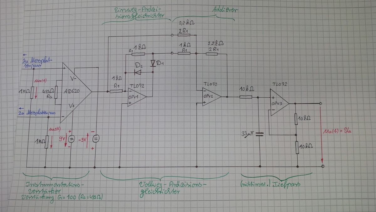

von Rolf (Gast)
Moin Leute, danke für eure bisherigen Antworten.
Macht es Sinn, die von Gleichtaktstörungen befreite Messspannung einer
Feldmühle (am Ausgang des Instrumentationsverstärkers) in einem
Präzisionsgleichrichter weiterzuverarbeiten?
Rolf

> .. in einem Präzisionsgleichrichter weiterzuverarbeiten?
Nun. Im Prinzip liegt die Information im Wechsel-Anteil. Man kann mit
einem Praezisionsgleichrichter dahinter, oder mit einem
Synchrongleichrichter, oder AC verarbeiten.
Auf welchen Spannungslevel liegen denn die Signale nach dem
Instrumentenverstaerker ? Sind das uV, mV, V ?

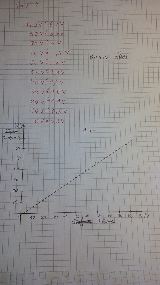

von Rolf (Gast)
Danke für Deine Hilfe.
Genau das wollte ich auch noch fragen. Wie groß muss ich das
Verstärkungsverhältnis wählen bzw. welche Spannung benötigt der
Synchrongleichrichter? Im Allgemeinen oder habe ich da beliebige
Freiheit?
Rolf
von Rolf (Gast)
Der Instrumentationsverstärker bekommt eine zu verstärkende Spannung von
27 mV und verstärkt bzw. filtert diese auf rund 5 Volt.
Rolf

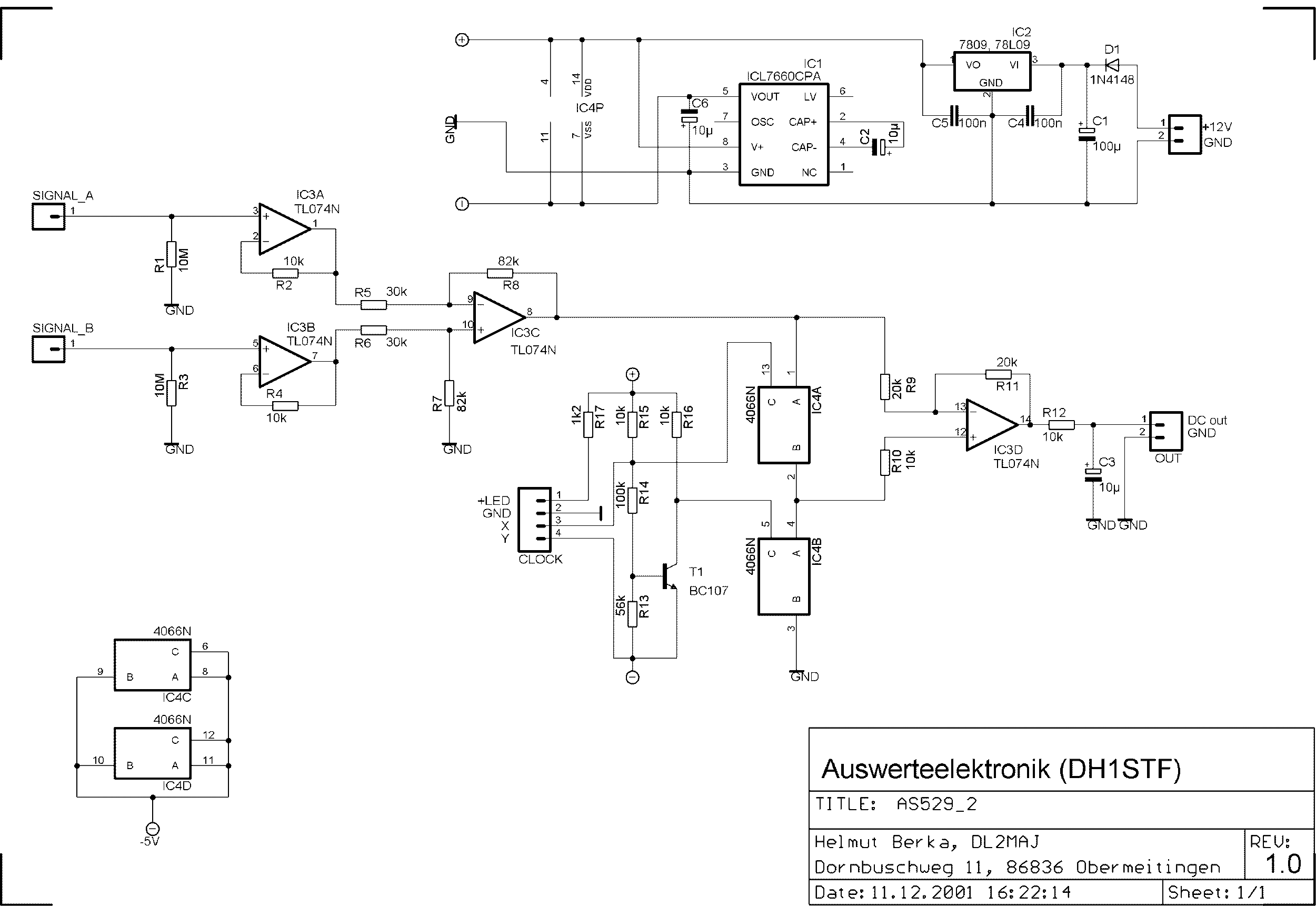

Es gibt auch Verstärker ohne DC-Pfad in der Form, daß der Pfad zwischen
den beiden + und - Eingängen liegt, aber nicht zum Rest des Verstärkers.
Ein Beispiel ist bei LTspice dabei: P2.asc (George A. Philbrick
Researches, Inc. P2 All Solid State Differential Operational Amplifier)
Bei FET-Eingängen fließt praktisch auch kein Strom.
von Rolf (Gast)
Danke Leute.
Wäre es möglich, einen Vollweg-Präzisionsgleichrichter bestehend aus
OPVs und Dioden für die Feldmühle zu verwenden?
Also anstelle des bei Feldmühlen allseits verwendeten
Lock-In-Verstärkers bzw. Snchrongleichrichters.
Gru
Rolf
von Pandur S. (jetztnicht)
Ja, sicher. Aus den 27mV Signal gibt es dann eben auch eine Spannung in
diesem Bereich. Da sollte man dann vorher und/oder nachher verstaerken.
Ein Lock-in kann eben auch noch mit viel kleineren Signalen klarkommen.
Insbesondere kann ein Lock-in auch noch mit Signalem im Noise
klarkommen.

Die 27mV werde ich in einen Instrumentationsverstärker geben, der einen
Ausgangsspannungsbereich von 0 bis 10V zur Verfügung stellt.
Nach dem Präzisionsgleichrichter muss noch ein Tiefpass hinzugefügt
werden, um die endgültige Ausgangsspannung der Feldmühle zu bekommen?
Rolf

von Lurchi (Gast)
Der Präzisionsgleichrichter hat den Nachteil, dass er immer eine
positive Spannung liefert. Nahe null liefert Rauschen und andere
Störunge auch einen positiven Untergrund.
Der Synchrongleichrichter ist da besser weil auch negative
Ausgangsspannungen möglich sind und Rauschen keinen Offset gibt.
Insbesondere so etwas wie 50 Hz / 100 Hz Untergrund kann i.A. gut
unterdrückt werden.
Ein Synchrongleichrichter / Lockin ist recht gut linear. Insbesondere
bei kleinen Spannungen besser als der Präzisionsgleichrichter.
Entsprechend sollte man für die Feldmühle schon die
Synchrongleichrichtung nutzen.
Die Spannung darf da auch recht klein sein. Bei einem guten Aufbau kann
man auch am Ausgang des Synchrongleichrichters noch Spannungen im
Bereich 1-10 µV auflösen. Wichtig ist halt das auch Spitzen und bei
ungünstigen Bedingungen die Spannung nicht in die Begrenzung kommt. So
etwas wie eine 100 mV Pegel am Gleichrichter sind durchaus in Ordnung,
viel größer sollten die Störungen auch nicht werden.

LTC1043 könnte da eventuell passen.
von Lurchi (Gast)
Für eine typische Feldmühle muss eher nicht so genau sein.
Eine Schaltung wie die hier:
http://members.inode.at/576265/fieldmill.pdf
sollte ausreichen. D.h. die Synchrongleichrichtung mit billigen CMOS
Schaltern wie der CD40xx Serie.

Ich möchte erst einmal den Vollweg-Präzisionsgleichrichter ausprobieren.
Welche OPVs würdest Du mir dafür und generell empfehlen?
Würdest Du mir die Schaltung aus dem Titze/Schenk für den
Vollweg-Präzisionsgleichrichter raten (Abb. 25.20)?

von Lurchi (Gast)
Als OPs sollten eher einfache Typen ausreichen. Je nach
Versorgungsspannung so etwas wie TL072 oder TLC272, ggf. auch die 4 fach
Version. LM358/LM324 sollte man außer für DC am Ausgang eher vermeiden.
Gleichrichterschaltungen mögen ggf. auch mal einen schnelleren OP - auch
bei nur 10 Hz.
Wenn man es unbedingt mit einfachem Gleichrichter probieren will, sollte
man etwas filtern, um andere Frequenzen (vor allem 50 Hz und 100 Hz wenn
es irgend geht) raus zu halten. Da die Frequenz mit vielleicht 10-100 Hz
eher niedrig sein wird dürfte die Art der Gleichrichterschaltung nicht
so wesentlich sein - gut wird es mit dem ungesteuerten Gleichrichter so
oder so nicht.

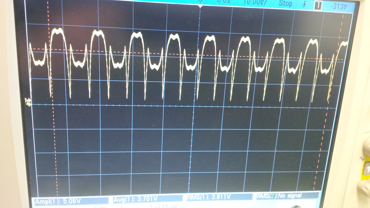

Das Signal (eines einzigen Messplattenpaares) meiner Feldmühle ist ohne
den Verstärker und als Messwiderstand eine 1MOhm-Oszi-Probe sinusförmig,
wobei der Sinus sehr spitz ist.
Wieso sollte der Verlauf nach den gängigen Aufbauten aus dem Netz
rechteckförmig sein?
Rolf
von Lurchi (Gast)
Wie das Signal aussieht, hängt vom RC Verhältnis ab. Mit der
Kabelkapazität liegt man eher im Bereich vom großen RC und erhält ein
eher dreieckiges Signal. Mit Verstärker direkt am Sensor hat man eine
deutlich kleinere Kapazität bekommt man ein eher Rechteckiges Signal.

Ich werde morgen einen AD620 Instrumentationsverstärker anschließen (mit
zwei 9V-Batterie als symmetrische Spannungsversorgung). Ich würde die
beiden Messwiderstände von 1MOhm an die Eingänge des AD620 und an das
gemeinsame Bezugspotential der symmetrischen Spannungsversorgung des
AD620 anschließen.
Meiner Meinung nach müsste ich dieses gemeinsame Bezugspotential der
symmetrischen Spannungsversorgung aber noch zusätzlich erden für die
Influenzladung, die durch die Messwiderstände fließt.
Sehe ich das richtig?
Gruß und Dank
Rolf
von Rolf (Gast)
Hallo Lurchi,
es hat heute mit dem AD620 (nur den verwendet) gut funktioniert.
Zwei Fragen hätte ich noch dazu:
1. Die Gegentaktsignale der Feldmühle sahen aus wie die Summe aus der
Lade- und Entladekurve eines Kondensators. Der
Instrumentationsverstärker AD620 hat daraus ein relativ abgerundetes
Rechtecksignal gemacht. Er verstärkt die Differenzspannung, klar soweit,
aber wieso wird ein Rechtecksignal am Ausgang daraus?

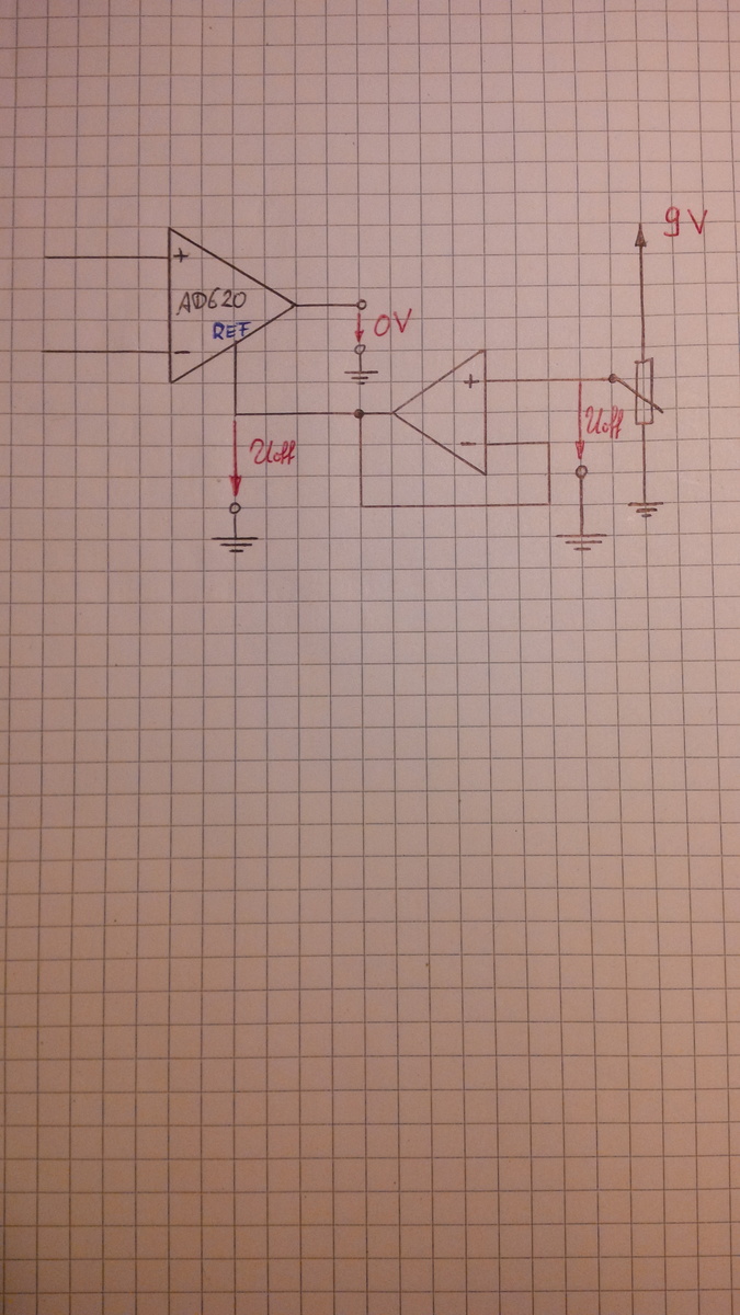

2. Ohne Eingangssignale, also nur bei symmetrischer
9V-Batterieversorgung ist der Ausgang des AD620 nicht null, sondern
-1.08V. Warum ist das so? Ist das ein Offset, der durch die Referenz
gesetzt wird? Den REF-Anschluss habe ich nicht beschaltet.
Rolf
von Achim S. (Gast)
Genau über den Ref-Anschluss legst du aber den Nullpunkt des Ausgangs
fest. Den darfst du nicht offen lassen.
Vielleicht könntest du mal Screenshots deines Oszis zeigen, das wäre
klarer ls deine Beschreibung der Kurvenform.
Hast du bei der Messung erst den Oszitastkopf an den Eingang des AD620
geschalten (und die langsamen Flanken gesehen). Und hast du dann den
selben Tastkopf an den Ausgang des AD620 umgeklemmt (und die steileren
Flanken gesehen)?
Dann wäre mein Tip, dass die e-Kurven am Eingang des AD620 zustande
kamen, weil du deine hochohmige Signalquelle mit dem Tastkopf belastet
hast. Als du den Tastkopf weggenommen hast (um am Ausgang des AD620 zu
messen) fiel die Belastung weg und das Signal wurde auch am Eingang des
AD620 "rechteckiger". (nur dass du es nicht mehr beobachten konntest,
weil der Tastkopf ja weg war).

Richtig. Ich verwende 1MOhm-Messwiderstände, die ich jeweils zwischen
das Bezugspotential der symmetrischen Spannungsversorgung und den beiden
Eingängen des AD620 schalte. Gleichzeitig schalte ich auf jeden der
Eingänge des AD620 den Signalausgang der Messplattenpaare meiner
Feldmühle. Würde ich jetzt mit dem 1MOhm-Tastkopf des Oszilloskops
messen, würde der gesamte Widerstand auf 500kOhm gesenkt. Das habe ich
also schon berücksichtigt.
Ich habe also separat gemessen.
Zuerst habe ich die zwei offenen Signalausgänge der Messplattenpaare an
zwei Tastköpfe gehalten. So kann die Ladung genau durch die 1MOhm der
Tastköpfe direkt eine Spannung erzeugen. Ich habe zwei Gegentaktsignale
gemessen. Der Masseanschluss (Pigtail) des Tastkopfes war nicht
angeschlossen.
Dann habe ich alles wieder beschaltet und jetzt den Ausgang des AD620
mit einem 1MOhm-Tastkopf gemessen.
Ahhh, jetzt verstehe ich. Dann waren die Auf- und Entladekurven durch
den direkten Anschluss an den Tastkopf geschuldet. Dadurch habe ich
nicht den "wirklichen" (rechteckigen) Signalverlauf gesehen.
Kannst Du mir eine Methode nennen, mit der ich die Spannungen, die durch
die Influenzströme der Messplatten der Feldmühle an 1MOhm-Widerständen
entstehen, in ihrem Verlauf sehen kann (nur die Spannungen ohne
gleichzeitigem Anschluss an den AD620).

Wenn die aktuelle Verzerrung tatsächlich durch die Belastung mit den
Tastköpfen zustande kommt, dann helfen nur höherimpedante Tastköpfe
(also mehr MOhm, weniger pF). Oder halt eben ein Verstärker wie den
AD620, den man ja grade auch deswegen benutzt, um die Belastung der
Quelle gering hält.

Vielleicht ist ja auch deine Beobachtung eines Rechtecks am
Verstärkerausgang ein Artefakt, und du siehst nur, wie der AD520 einen
50Hz-Brumm verstärkt und dabei in Sättigung geht - schwer zu beurteilen,
wenn die genauen Messergebnisse nicht für die Öffentlichkeit zugänglich
sind.

Zuerst hatte ich ihn in Sättigung und da waren in der Tat saubere
Rechtecke, weil ich den Gain-Widerstand zu hoch angesetzt hatte. Habe
den dann für eine Verstärkung von 50,4 ersetzt.
50Hz-Netzbrummen sollen aber doch gerade durch die hohe
Gleichtaktunterdrückung gefiltert werden.

von Rolf (Gast)
Klasse, danke für den zusätzlichen Hinweis mit dem Kondensator am
Eingang.
Eine Sache noch zu dem REF-Anschluss des AD620:
Habe jetzt eine Brücke eingefügt zwischen dem REF-Anschluss und dem
Bezugspotential der symmetrischen 9V-Versorgungsspannung. Im Messbereich
bis 40V DC meines Voltmeters wird jetzt -0.01V angezeigt.
Dieser Rest ist wohl Ausgangs-Offsetspannung, oder?
Aber warum ein Minus-Zeichen? Ich messe doch korrekt gegen
Bezugspotential. "Schwarz" des Voltmeters auf Plus-Miuns-Anschluss der
symmetrischen Versorgungsspannung, "rot" an den Ausgang des AD620. Die
Eingänge des AD620 sind dabei unbelastet und nur durch die
1MOhm-Messwiderstände mit dem Bezugspotential der symmetrischen
Versorgungsspannung verbunden.
Als Gleichrichter verwende ich, wie schon besprochen, einen
Vollweg-Präzisionsgleichrichter mit zwei Dioden. Als Dioden verwende ich
BAT48 Shottky-Dioden. Die Schwellenspannung ist gering bei diesen
Dioden. Was würdest Du mir für Dioden empfehlen?
Rolf
von Achim S. (Gast)
Rolf schrieb:
> Ich meinte nur in Bezug auf einen normalen OPV wie den TL072, den
> ich auch verwende. Der besitzt keinen REF-Anschluss und für ihn ist
> klar,
In den meisten Schaltungen besitzt auch jeder normale OPV einen
Ref-Anschluss. Der "Ref-Anschluss des TL072" ist z.B. bei einer
nichtinvertierenden Verstärkerschaltung das Ende eines Widerstands (der
Widerstand, mit dem man die Rückkopplung runterteilt). Ohne den wüsste
der normale OPV auch nicht, mit Bezug auf was er verstärken soll.
Und weil beim AD620 die Widerstände schon fertig mit eingebaut sind,
muss man halt die Masse ans IC legen.
Rolf schrieb:
> Im Messbereich
> Dieser Rest ist wohl Offsetspannung, oder?
(Offsetspannung mal Verstärkung) plus (Eingangsstrom mal Quellwiderstand
mal Verstärkung) plus (Messfehler vom Voltmeter).
Warum nicht? Wer sagt, dass die Fehlergrößen alle positiv sein müssen?

von Rolf (Gast)
Moin Lurchi,
der Gleichrichter funktioniert nicht richtig. Muss zwischen dem Ausgang
des AD620 und dem Eingang des Gleichrichters (invertierender Verstärker)
noch ein Impedanzwandler?
Ich würde sagen nein, weil der Ausgang des AD620 niederohmig ist.
Rolf
von Lurchi (Gast)
Der Ausgang des AD620 ist niederohmig genug. Der normale ungesteuerte
Gleichrichter ist aber sowieso mehr eine Notlösung, etwa um die 50 Hz zu
sehen.
von Rolf (Gast)
Danke.
Der Gelichrichter funktioniert jetzt. Hatte den nichtinvertierenden
Eingang nicht auf Masse.
Ich habe eine Oszilloskop-Aufnahme gepostet. Warum sind die Rechtecke
abwechselnd kleiner?
Würde ein Offsetabgleich jeder einzelnen Stufe noch etwas bringen?
Rolf
von Lurchi (Gast)
Die Unterschiedlich Höhe ist ein Offset. Neben der Offsetspannung der
Verstärker kommt da noch ein Teil vom Bias Strom mal Widerstand am
Eingang. Man muss nicht jede Stufe einzeln abgleichen. Wenn man die
Verstärkung nicht umschaltet reicht auch ein Abgleich - aber besser
nicht über den Nullpunktabgleich an einem BJT basierten OP, der ist nur
für den Offset des OPs.

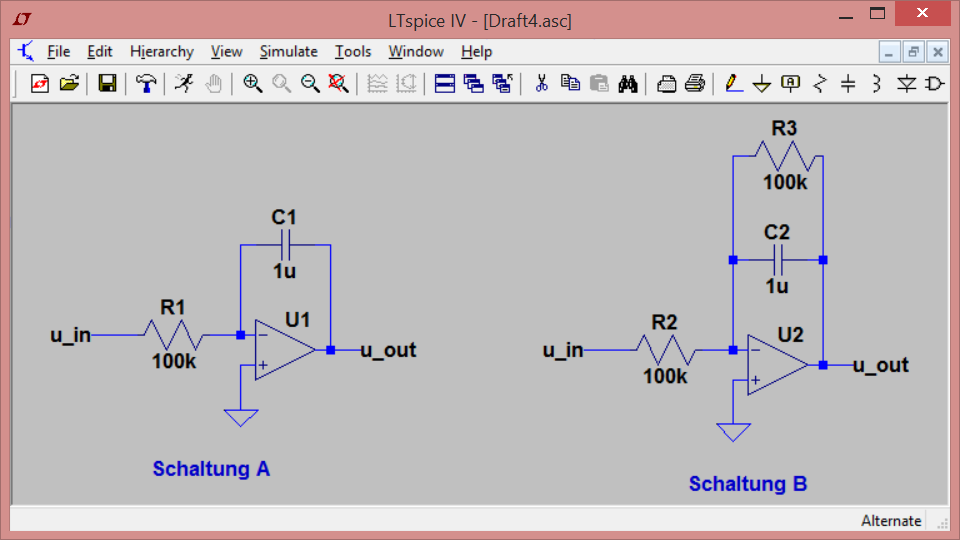

von Rolf (Gast)
Danke Achim.
Als Integrierer verwende ich exakt diese Schaltung hier:
https://de.wikipedia.org/wiki/Operationsverst%C3%A4rker#/media/File:Integrating_Amplifier.svg
Also Operationsverstärker kommt ein TL072 zum Einsatz, der Widerstand
beträgt 100 kOhm. Gespeist wird der Integrierer mit dem gelben
Betragssignal des AD620-Ausgangs im obigen Screenshot.
Kann der Integrierer eine "gerade" Gleichspannungslinie erzeugen oder
wird es bei Rechteckspeisung eine Dreiecksspannung?
Rolf
von Achim S. (Gast)
Weder noch. Da dein Eingang einen Gleichanteil hat (wie sollte es hinter
einem Gleichrichter auch ander sein) wird der Integrierer diesen
Gleichanteil aufintegrieren und mit seinem Ausgang gegen die obere
Versorgung laufen. Steht sinngemäß auch so in dem Wiki-Artikel, dessen
Schaltbild du verlinkt hast.

Wenn du bei der Diskussion ständige Missverständnisse vermeiden willst:
zeichne doch einfach mal eine Schaltskizze, dann muss man nicht immer
nachfragen, was tatsächlich gemeint ist. Außerdem muss man sich dann die
konkreten Bauteilwerte nicht in zig Beiträgen zusammensuchen, sondern
sieht alles auf einen Blick. Und man kann den Bauteilen Namen geben und
weiß dann sofort, wovon im Text die Rede ist. Siehe z.B. die angehängte
Skizze.
Rolf schrieb:
> An der Schaltung ist mir aber nicht klar, wie sie verhindern, dass der
> Integrierer bis zu seiner Versorgungsspannung aufsummiert.
Für die Gleichspannungsverstärkung kannst du dir einfach den Kondensator
wegdenken. (Weil ein Kondensator für beliebig kleine Frequenzen einen
beliebig großen Widerstand darstellt). Wenn du dir bei Schaltung A den
Kondensator wegdenkst, bleibt ein Komparator übrig. Die Eingangsspannung
wird "unendlich" verstärkt. Na ja, eigentlich nur mit der
Differenzverstärkung des OpAmp, aber das ist so gut wie unendlich. Das
Ausgangsignal müsste also unendlich groß werden, tatsächlich schlägt es
an der Versorgung an.
Wenn du dir in Schaltung B den Kondensator wegdenkst, dann bleibt ein
simpler Inverter übrig: die Verstärkung ist -1, es gibt keinen Grund,
warum die Ausgangsspannung bis zur Versorgung hochlaufen soll.
Bei richtig hohen Frequenzen ist der Blindwiderstand des Kondensators
viel kleiner als 100kOhm. Dann kannst du dir in Schaltung B den
Widerstand R3 wegdenken (weil bei der Parallelschaltung der Kondensator
mit dem viel kleineren Widerstand den Stromfluss übernimmt). Für richtig
hohe Frequenzen verhalten sich Schaltung A und B also gleich.
Die Grenze zwischen beiden unterschiedlichen Verhalten ist grade die
Grenzfrequenz des Verstärkers: da ist der Blindwiderstand des
Kondensators grade genau so groß ist wie der Wirkwiderstand von R3,
beide wirken sich gleich stark auf das Verstärkerverhalten aus.
Rolf schrieb:
> Wie könnte ich den Mittelwert/Gleichanteil des Ausgangssignals des
> Gleichrichters relativ gut gewinnen?
z.B. mit Schaltung B

Wie schon geschrieben: vielleicht siehst du den Ripple der Versorgung
auf dem Ausgangssignal (das an der Versorgung festhängt). Mit welchen
Quellen hast du die Schaltung versorgt?
Und: wenn du ein Messergebnis erklärt haben willst, dann wäre es
geschickt, das Messergebnis auch zu zeigen (Screenshot vom Oszi).

Noch ein Hinweis: mach vom dem Oszi möglichst kein Foto sondern einen
Screenshot ("Ausdrucken" in png-Datei auf USB-Stick). Das sieht nicht
nur besser aus, sondern man erkennt dann meist auch zusätzlich Info
(z.B. mit welcher Zeitablenkung du gearbeitet hast, welche Frequenz dein
Signal hat, ....)

von Rolf (Gast)
Danke.
Im Anhang habe ich den Schaltplan meiner gesamten Schaltung eingefügt.
Ich möchte einen Offsetabgleich meiner gesamten Schaltung durchführen.
Dazu habe ich die beiden Eingänge des AD620 auf Masse gelegt und das
Ausgangssignal meiner gesamten Schaltung gemessen. Ich konnte eine
Spannung von rund 80mV am Ausgang der gesamten Schaltung messsen.
Ist dieses Vorgehen korrekt, um die gesamte Offsetspannung zu bestimmen?
Rolf
von Achim S. (Gast)
Danke
Dein aktueller Tiefpass hat eine Grenzfrequenz von 0,5Hz. Das liegt
einen Faktor ~350 unter der Frequenz deines Wechselanteils, damit wird
der Wechselanteil ungefähr um den Faktor 350 unterdrückt. Wie schon
geschrieben: wenn es dir nur auf die Anzeige eines DC-Messgeräts geht,
musst die Kurve nicht beliebig glatt sein: das Messgerät wird selbst
über die Kurve integrieren.
Der einfache Präzisionsgleichtrichter ist sehr empfindlich auf den
Offsetfehler der Stufen davor (weil er "beim Nulldrchgang der Spannung
umschaltet", und der Nulldurchgang wird durch den Offset verschoben).
Würdest du stattdessen einen Lock-In Ansatz verwenden, dann wäre der
Offset des AD620 weitgehend egal - weil der gesteuerte Gleichrichter
"immer im richtigen Moment umschaltet", nicht beim (verschobenen)
Nulldurchgang.
Schalte sie nicht auf Masse sondern schalte sie einfach zusammen. Durch
die verbauten 1M-Widerstände liegen die Eingang dann ja ungefähr auf
Masse, aber der Spannungsabfall des Eingangsoffsetstroms über die
1MOhm-Widerstände bleibt gleich und kann ebenfalls mit abgeglichen
werden. Wenn du dagegen die Eingänge für den Abgleich auf Masse
schaltest, geht dir der Einfluss des Eingangsoffsetstroms verloren.
Mit der Eingangsbeschaltung würde ich dann die Spannung am Ausgang des
AD620 (also vor dem Eingang des Präzisionsgleichrichters) auf Null
drehen. Das ist die kritischste Stelle (weil sie die Funktion des
Gleichrichters beeinflusst).
Wenn an der Stelle 0V anliegen und am Ausgang der Schaltung der Offset
immer noch zu groß sein sollte, würde ich zur Not am Addierer oder bei
OPV3 noch einen zusätzlichen Offsetabgleich einführen. Mit einem Lock-In
sollte in jedem Fall ein einzelner Offsetabgleich an der Ausgangsstufe
ausreichen (der jetzt dominierende Offset des AD620 wäre dann egal).
Wie schon gesagt: sehr viele OPV mögen keine zu großen kapazitiven
Lasten am Ausgang (also z.B. keine langen Koaxialkabel). Der TL072 hat
zwar eine Spezifikation für 100pF am Ausgang, aber nicht für 1nF am
Ausgang (dein Kabel). Kannst ja mal das Kabel abziehen und schauen, ob
die unerwünschten Schwingungen verschwinden. Falls ja hilft es
wahrscheinlich, wenn du zwischenden Ausgang deiner Schaltung und das
Koaxialkabel einen Widerstand (50-100Ohm) einbaust.
von Lurchi (Gast)
Der Ref. Pin des AD620 muss auch noch an GND.
Einen Offset beim AD620 könnte man z.B. über den Punkt ausgleichen wo
einer der 1 M Widerstände hin geht. Also den nicht am GND, sondern an
eine kleine einstellbare Spannung im mV Bereich.
Um bei der Offset-Bestimmung auch den Einfluss vom Bias mit drin zu
haben würde ich die beiden Eingänge per Kondensator verbinden. Wenn man
direkt verbindet fällt der Spannungsfall an den 1 M Widerständen wieder
raus.
Am Gleichrichter sollten die Widerstände vom Wert schon passen: 2.2 K
statt 2 K sind schon etwas viel daneben. Ggf. einfach 2 mal 1 K in
Reihe, wenn man keine 2 K hat. Das könnte z.B. die unterschiedlichen
Stufen nach der Gleichrichtung erklären.
Die Addierer-stufe hinter dem Gleichrichter könnte auch schon etwas
Filterfunktion und bei Bedarf Verstärkung übernehmen. An den RC Tiefpass
mit 10 K und 33 µF könnte man auch schon direkt ein hochohmiges
Anzeigemodul anschließen. Da stört dann auch eine Kabel Kapazität nicht
mehr.
von Rolf (Gast)
Vielen Dank lurchi.
Den REF-Anschluss habe ich vergessen einzuzeichnen. Sorry, auf dem
Steckbrett steht die REF-Verbindung zur Masse natürlich.
Ich habe noch eine Sache, die mir auffällt. Wenn ich die Drehzahl stark
erhöhe oder das Feld erhöhe, kippt das gleichgerichtete Signal, wie im
Anhang zu sehen ist. Die Batteriespannung ist auf 7,4 v abgesunken. Ist
der Gleichrichter vor dem Tiefpass übersteuert?

von Achim S. (Gast)
Hm: ich dachte, dass ich dazu auch was geschrieben hatte, aber dann hab
ich es vor dem Abschicken wohl versehentlich wieder gelöscht.
Ich würde den Offset des AD620 lieber am Ref-Pin wegdrehen (also nicht
am Eingang des Instrumentenverstärkers, sondern an dessen Ausgang). Per
Spannungsteiler mit Trimpoti die nötige "Gegenspannung" erzeugen und
dann mit einem Spannungsfolger-OPV niederohmig auf den Ref-Pin des AD620
treiben.
Hat den Vorteil, dass das Signal schon um den faktor 100 verstärkt ist
(man muss also keine µV wegdrehen sondern mV) und dass man die
Eingangsbeschaltung des AD620 schön symmetrisch lassen kann.
Am Eingang des AD620 den Offset wegdrehen geht natürlich auch, aber ich
finde, der Ref-Pin bietet sich dafür an.
von Achim S. (Gast)
Auf wie viel V/Kästchen ist das Oszi denn eingestellt (mit einem
Screenshot per Druckfunktion statt mit einem Foto könnte man das direkt
ablesen).
Wenn die Versorgung nur 7,4V beträgt, sollte die Eingangsspannung des
TL072 nur in den Bereich 3-4V gehen, sonst übersteuerst du ihn.
Ich bin nicht sicher, ob der TL072 zu Phase Reversal bei Übersteuerung
neigt, aber das würde das "Umkippen" erklären.

Danke. Könntest Du mir die Abgleichschaltung mit dem REF-Anschluss
schaltungsmäßig aufzeichnen. Wäre super nett.

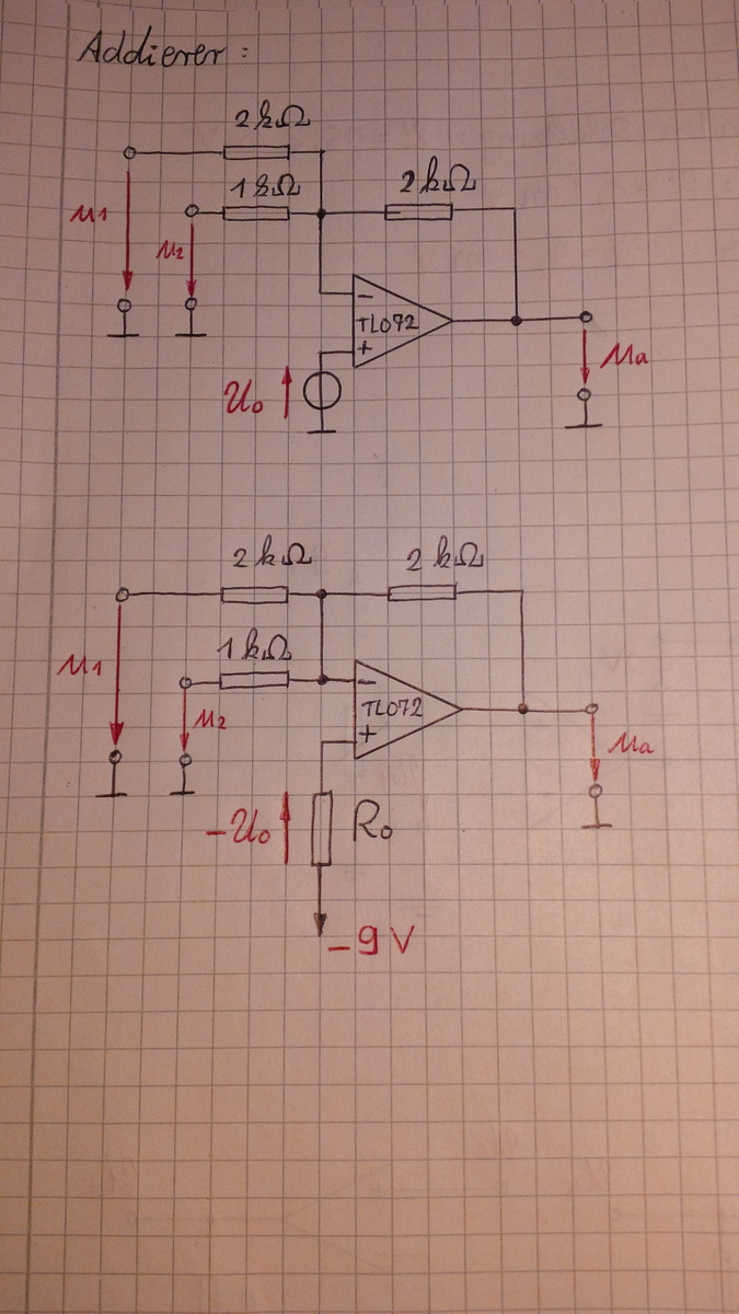

von Rolf (Gast)
Ich habe die Schaltung zur Kompensation aufgezeichnet.
Steckt in dieser Kompensation auch die Offset- Bias-Stromkompensation?
Rolf
von Lurchi (Gast)
Das Übersteuern könnte vom verlassen des Gleichtaktbereichs des OPs
kommen.
Über 1,1 mV am Ausgang des AD620 muss man sich eigentlich kein Sorgen
machen. Das geht unter in den Fehlern des Gleichrichters. Der TL072 kann
auch mal 5 mV Offset haben.
Die Schaltung mit dem OP zum Abgleich funktioniert so im Prinzip, wenn
die Versorgung extrem stabil wäre und der Poti super gut. Die Praktische
Lösung wäre ein passiver Teiler mit vielleicht 5 Ohm nach GND und dann
10 K zu einem Poti der den Offset einstellt. Die 5 Ohm am Ref Eingang
wären wohl noch zu tolerieren. So exakt gleich sind die Empfängerflächen
in der Regel auch nicht.
Einfacher wäre das Prinzip aber an der Eingangsseite, weil da die
Impedanz höher wäre. Auf 100 Ohm mehr oder weniger kommt es bei dem 1 M

Der Offset hinter dem Gleichrichter könnte zum Teil vom TL072 kommen und
zum Teil vom Rauschen. Den Offset könnte man etwa am Addierer hinter dem
Gleichrichter abgleichen. Die Genauigkeit ist mit dem ungesteuerten
Gleichrichter sowieso begrenzt. Wichtiger als ein genauer
Offset-Abgleich wäre bei der Lösung mit dem einfachen Gleichrichter wäre
da eher etwas gegen überlagerte 50 Hz Störungen - etwa ein
Bandpassfilter und eine sehr stabile Motordrehzahl dazu. Einfach geht
aber anders (etwa mit dem synchronen Gleichrichter).
Mit welcher Schaltung würdest Du den Abgleich durchführen? Auch einen
Spannungsteiler mit Poti und dann am Ausgang des 2. OPVs?

Der Offsetabgleich nach dem Gleichrichter wäre am einfachsten über einen
extra Eingangspfad an OPV2.

Aber der wahrscheinlichen Grund für die unterschiedlich hohen Halbwellen
liegt in deiner Schaltungsauslegung: in deinem Präzisionsgleichrichter
hast du R1=1kOhm gewählt und 2*R1=2,2kOhm. Die unterschiedlichen
Halbwellen werden damit um 10% unterschiedlich verstärkt. Das ist nicht
sehr präzise und sieht nach der Gleichrichtung so aus, als hätte das
Rechteck einen Offset gehabt.
2*R1 muss wirklich genau doppelt so groß sein wie R1. Wenn du keine
2kOhm Widerstände hast, dann schalte halt 2 1kOhm Widerstände in Serie.

von Lurchi (Gast)
Bei dem gezeigten Präzisionsgleichrichter is der Obere Widerstand für
die Verstärkung der negativen Halbwelle zuständig, die Widerstände am OP
mit den Diode sind für die positive Halbwelle zuständig. Wenn da das
Verhältnis nicht stimmt wird die eine Halbwelle Stärker verstärkt. Der
mit 2,2 K zu große Widerstand würde in etwa die Beobachtete Form
erklären.
Die Formel für die Verstärkung passt nur wenn auch an allen Stellen in
der Schaltung richtige Verhältnis der Widerstände ist. Der Widerstand
vom Eingang zum 2. OP muss schon doppelt so hoch sein wie der vom
Ausgang des 2. OPs.
von Rolf (Gast)
Danke Lurchi.
Ich habe eine Messreihe aufgenommen, indem ich in Zehnerschritte die
Spannung an den felderzeugenden Platten (selbstgebauter
Plattenkondensator) von 100V an gesenkt habe. Dabei habe ich jeweils die
Spannung am Ausgang der gesamten Schaltung gemessen.
Im Anhang sieht man den Verlauf.
Die Gerade geht nicht durch den Ursprung. Liegt dies am noch nicht
ausgeglichenen Offset der Schaltung?
Rolf
von Lurchi (Gast)
Der Offset der Schaltung (vor allem die TL072) werden mit zur
Verschiebung der Kurve Beitragen, aber auch 50 Hz Einkopplungen werden
einen Einfluss habe. Dazu kommen ggf. auch Störungen / Vibrationen die
vom Motor kommen.
Zu guter Letzt geht da auch noch die Austrittsarbeit der Materialien mit
ein - das sind ggf. auch ein paar 100 mV.

von Lurchi (Gast)
Relativ sparsame fast Rail to Rail (mit kleinen Einschränkungen) OPs für
auch etwas mehr Spannung wären etwa OPA170 / OPA171 je nachdem was man
an Bandbreite braucht. Die OPAx170 wären ggf. auch ein Ersatz für den
AD620 am Eingang.
Bei der Gezeigten Schaltung kann man den Offset am Gleichrichter durch
einen zusätzlichen Widerstand zum Addierer gut abgleichen. Da braucht
man nicht auf 1-fach OPs zurückgreifen.

Noch eine Frage zu dem gleichgerichteten Signal:
Auf der Amplitude der gleichgerichteten Rechtecke erkennt man keinen
geraden Verlauf, sondern eine leichte Schwingung. Woher könnte das
stammen? Sind das die 50Hz aufmoduliert?
Rolf
von Lurchi (Gast)
Hinter dem Gleichrichter können das Reste der 50 Hz oder ggf. auch von
der Modulation bzw. ggf. eine Mischfrequenz sein. Die Anzeigemodule
filtern in der Regel aber auch noch mal.
von Rolf (Gast)
Danke.
Für den Offsetabgleich würde ich ein Potentiometer oder einen Widerstand
gegen -9V am nichtinvertierenden Eingang des OPVs anschließen.
Meintest Du das so?
Ist durch den Offsetabgleich auch gleichzeitig die Wirkung der Offset-
und Biasströme reduziert?
Rolf
von Rolf (Gast)
Moin Lurchi,
Ist der Offsetabgleich für den Gleichrichter schaltungstechnisch so
korrekt wie oben dargestellt?
Rolf
von Lurchi (Gast)
Man kann den Offset so abgleichen, auch wenn der Abgleich am neg. Eigang
logischer wäre. Der Trick ist ggf. noch wie man eine kontrollierte
Spannung im +-10 mV Bereich erzeugt. Etwa Poti an stabile +-2,5 V und
dann ein Teiler 1:200 nach Masse.

Rolf
von Rolf (Gast)
Moin Lurchi.
Ich habe meinen AD620 und vermutlich auch die anderen OPVs mit einem
alten Spannungsnetzteil zerstört. Deshalb bin ich erst einmal praktisch
gebremst und muss auf die neue Lieferung warten.
Ich möchte die Sache mit der Genauigkeit noch einmal besprechen, weil
dadurch mein Schaltungskonzept in eine bestimmte Richtung geht.
Für den späteren Kalibriervorgang ist die Genauigkeit, mit der ich durch
die Feldmühlenausgangsspannung auf die Spannung am Kopf des Messteilers
rechnen/schließen kann, nicht so entscheidend.
Die Genauigkeit sollte natürlich relativ gut sein bzw. der Fehler so
klein wie möglich. Liegt eine Spannung von 1,2kV am Schirm des Teilers
und ich rechne diese Spannung mittels der Feldmühle zu 1,4kV, ist das
natürlich schlecht für das Verhältnis der Spannungen zueinander (das
Verhältnis benötigt der Kalibriertest).
Die Genauigkeit sollte also so gut wie möglich sein. Es genügt eine
Genauigkeit von +-1% vom Spannungswert.
Das Entscheidende für den Kalibriertest ist die Reproduzierbarkeit und
dementsprechend die Langzeitstabilität der Feldmühle/Schaltung. Wenn ich
eine Messung unter exakt denselben Bedingungen wiederhole, sollten die
Ergebnisse auch nahezu dieselben sein.
Fragen:
1)
Die Software, die die Spannungen der Feldmühle verarbeitet, ist in der
Lage, den Fehler (systematisch) zu reduzieren. Ich werde eine
Ausgleichsrechnung meiner fertigen Feldmühle machen und diesen stabilen,
errechneten Fehler der Software mitteilen.
Hälst Du eine Genauigkeit von 1% vom Nenn-Spannungswert (Die durch die
Feldmühle berechnete Spannung darf um 1% vom wirklichen Nennwert
abweichen) mit dem obigen Schaltungsprinzip für realisierbar?
2)
Die wichtigste Randbedingung ist jetzt die Langzeitstabilität der
Schaltung. Worauf muss ich in Bezug auf diesen Aspekt bei der Wahl der
Bauteile achten? Z. B. auf den Offsetdrift der OPV und den
Temperaturkoeffizienten der Messwiderstände/Widerstände?
Rolf
von Lurchi (Gast)
Die Schaltung mit dem einfachen Gleichrichter ist eher nicht für eine
genaue Messung geeignet. Das Problem ist, dass auch ein 50 Hz zu einem
Signal am Ausgang des Gleichrichters führt - d.h. die Unterdrückung von
der artigen Störungen ist nicht gut genug.
Ansonsten sollten die Widerstände schon genügend stabil sein. Vor allem
die 1 M Widerstände am Eingang sind da ggf. etwas schwieriger. Der
Offset der Verstärker wäre ggf. für kleine Spannungen eine Problem. Da
müsste man ggf. vor einer Messung kontrollieren und wenn nötig
abgleichen. So schlimm ist das aber auch nicht, vor allem nicht bei eher
höherer Amplitude. Der Bereich kleiner Amplituden ist wegen der oben
genannten AC Störungen sowieso nicht gut.
Es geht auch die Motordrehzahl mit ein - d.h. auch die sollte stabil
sein oder ggf. mit gemessen werden.
Da auch Dinge wie der Abstand der Flügel zu den Empfangsflächen eingehen
kann, wird man so oder so relativ häufig eine Kontrollmessung machen
müssen.

Das Komplizierte ist also die Referenzspannungsquelle. Es wäre aber zu
einfach gedacht, wenn man also nur das Lichtschrankensignal auf den
Komparator geben würde, oder?
Ist es wirklich so kompliziert wie in dieser Schaltung hier?
http://www.hcrs.at/FELDMU.HTM
Rolf
von Lurchi (Gast)
Die Verlinkte Schaltung ist nicht so kompliziert. Es sieht etwas
umständlich aus, weil einfache CMOS Schalter (4066) genutzt werden. Da
braucht man dann für die Umschaltung auch ein invertiertes Signal. Einer
der Schalter wird dazu als Inverter genutzt. Mit einem 4053 als Schalter
sähe die Schaltung etwas einfacher aus, braucht aber auch 3 ICs (4066
oder 4053 und insgesamt 6 OP).
Der Instrumentenverstärker am Eingang ist dort von Hand aus 3 OPs
aufgebaut, statt einen nicht so ganz passenden AD620 zu verwenden. Die
gezeigte Schaltung sollte weniger Rauschen, trotz einfacher Teile.
Das Signal von der Lichtschranke auf den Komparator ist schon richtig.
Man braucht aber noch einen Abgleich für die Phase - dies kann ggf. auch
mechanisch geschehen. Auch sollte das Tastverhältnis nahe 1:1 sein. Ggf.
kann man dafür die Schaltschwelle einstellen.
von Rolf (Gast)
Moin Lurchi.
Ich konnte meine ungesteuerte Gleichrichterschaltung noch verbessern, in
dem ich den Glättungskondensator in den Addierer geschaltet habe.
Wenn die Schaltung gearbeitet hat und ich messe dann den Offset des
AD620, ist dieser rund 5mV. Ohne vorherigen Betrieb sind es 1mV.
Wieso ist die Drift so groß?
Wäre dieses Problem mit einem echten Synchrongleichrichter umgangen?
Rolf
von Lurchi (Gast)
Der Synchrongleichrichter stört sich nicht an einem kleine DC Offset am
Eingang. DC Spannung vom Eingang wäre erst über Fehler im Referenzsignal
(nicht exakt 50% Tastverhältnis) sichtbar. Auch bei einfachen
Gleichrichter stört ein DC Offset nur bei kleiner Amplitude - bei großer
Amplitude passt es auch. Der Offset am Eingang ist auch eher nicht das
Problem. Das größere Problem für den normalen Gleichrichter sind eher 50
Hz und ähnliche Störungen. Fall nötig könnte man den Offset über eine AC
Kopplung zwischen dem Verstärker und Gleichrichter entfernen.
So groß ist die Drift gar nicht. Die Drift Specs des AD620 gelten für
den Eingang. Mit der Verstärkung wird es deutlich mehr am Ausgang. Neben
der Offset Spannung geht auch noch der Bias / Offset Strom mit ein. Mit
je 1 MOhm am Eingang und 100 facher Verstärkung braucht es nur 40 pA an
Strom um das Signal am Ausgang um 4 mV zu verschieben. Da kann auch
schon Leckstrom auf der Platine eine Rolle spielen.
Der AD620 ist zwar für einen BJT basierten INA noch recht gut, hat aber
trotzdem relativ hohe Eingangsströme im Vergleich FET basieren
Versionen.

Ja. Ich arbeite mich von der einfachen Vorstellung weiter und erkenne,
dass die Standardlösung die beste ist. Sorry, hatte bis gestern den
Snchrongleichrichter nicht verstanden.
Das Wichtigste für meine Feldmühle und die Messung ist die
Reproduzierbarkeit von Messwerten unter gleichen Bedingungen. Deshalb
ist die Langzeitstabilität der Bauteile und der Schaltung wichtiger.
Einen Offsetabgleich habe ich noch nicht mit dieser Schaltung. Der
Kondensator ist parallel zum Widerstand zwischen invertierenden Eingang
und Ausgang des Addierer-OPVs.
Rolf
von Achim S. (Gast)
Rolf schrieb:
> Der
Ok: an der Stelle ist gegen einen passend dimensionierten Kondensator
nichts einzuwenden.

Es gibt auch eine übersichtlichere Synchrongleichrichter-Schaltung von
Stefan Kneifel.
http://www.qsl.net/dh1stf/aufbauae/images/schaltung.gif
Besteht der Synchrongleichrichter in der obigen Schaltung aus dem OPV
mit der Bezeichnung IC3D?
Dahinter wäre nämlich der Tiefpass zur Filterung. Der OPV ist als
Differenzierer verschaltet. Wieso bekommt der Differenzierer das Signal
aus dem Instrumentenverstärker direkt?
Rolf
von Rolf (Gast)
Moin Lurchi.
Ich bräuchte noch einmal Deine Hilfe.
Ich habe die erste verlinkte Schaltung oben (die umständlichere)
durchgeackert und konnte alle für den Lock-In-Verstärker wesentlichen
Komponenten weitestgehend identifizieren.
Der Operationsverstärker am Ende der Schaltung (U2C) ist ein
Endverstärker und wichtig für die einstellbare Kalibrier-Verstärkung.
Davor wird ein Offsetabgleich und die Tifpassfilterung gemacht.
Der OPV in Differenzierer-Verschaltung bei U2B ist dann der
Multiplizierer/Demodulator.
Der Komparator befindet sich bei U2D.
Was mir noch nicht klar ist, warum man so viele CMOS-Schalter benötigt,
um genau zu sein 3.
Rolf
von Lurchi (Gast)
Die übliche Schaltung für die +-1 V Verstärkung nutzt einen Umschalter:
der nicht invertierende Eingang des OPs geht entweder an den
Signaleingang oder Masse. Mit einzelnen CMOS Schaltern sind das schon
mal Schalter, die Abwechselnd geschaltet werden sollen. Dafür muss man
das Steuersignal einmal invertieren - da für nutzt die Schaltung oben
auch einen CMOS Schalter. Die vermeintlich einfachere Version nutzt
dafür einen extra Transistor.
Das wohl günstigste Schalter IC ist das 4066 bzw 74HC4066: da sind 4
CMOS Schalter drin, und die kann man auch nutzen, und sei es auch nur um
einen Transistor zu ersetzen. Es gibt auch passende ICs gleich als
Umschalter (z.B. DG419), die sind aber deutlich teurer.
von Rolf (Gast)
> Umschalter:
Zum Beispiel auf dieser Seite:
https://www.elektronik-kompendium.de/public/schaerer/syncrec.htm
Da benötigt man nur einen Schalter.
Ich verstehe nicht, warum nach dem Komparator (IC1A9 nochmal
umgeschaltet werden muss.
Ist der Widerstand R16 ein Pull-Up-Widerstand oder welche Funktion hat
er?
Also könnte der DG419 alle CMOS ersetzen?
Rolf
von Rolf (Gast)
Betrachten wir die Komparatorschaltung oben links (aufwändigere
Schaltung).
1) Der Widerstand R9 ist ein Vorwiderstand für die LED der
Lichtschranke.
Richtig?
2) Wird der Phototransistor der Lichtschranke durch den R10 in
Emitterschaltung betrieben?
3) Der TL084N vergleicht als Komparator also den Ground mit der
Phototransistorspannung. Wozu dient der R12? Ist es ein
Pull-Up-Widerstand?
Rolf
von Lurchi (Gast)
Man könnte statt der 4066 CMOS Schalter wohl auch einen DG419 nutzen,
allerdings ist der DG419 deutlich teurer (bei Reichelt als DIP 6,70
statt 0,25 EUR für den 4066). In der SMD Version wird es etwas
günstiger.
Die günstige Umschalter Variante wäre der 4051 -  ist aber immer noch
etwas größer und teurer als er 4066 + 1 Widerstand. Auch die Variante
mit einem Schalter (z.B. JFET) geht, auch wenn da das Signal nicht zu
100% auf Masse geht. Viel einfacher wird es dadurch aber auch nicht.
Bei der Schaltung von http://www.hcrs.at/FELDMU.HTM ist R9 der
Widerstand für die LED.
Beim Fototransistor macht die Unterscheidung in Emitter /
Kollektorschatung nicht viel Sinn. Wenn man will kann man es als
Emitterschaltung bezeichnen.
R12 zusammen mit R11 stellen den Vergleichspegel für den Komparator ein.
Bei einem schon eher Rechteck ähnlichen Signal von der Lichtschranke ist
das aber nicht so wichtig. Im Prinzip könnte man mit der Spannung noch
das Testverhältnis ein wenig verändern.
Man kann die Gleichrichtung auch per µC mit internem ADC machen.
von Rolf (Gast)
Wird der Strom in ST7 denn nicht verstärkt durch den Arbeitswiderstand
R10?
Wofür benötige ich das Tastverhältnis? Könnte ich damit eine
Phasenverschiebung machen?
Wird der Phasenabgleich mechanisch gemacht, weil ich sehe den
Phasenschieber nicht.
Wofür sind die Kondensatoren C2 und C3?
Rolf

von Rolf (Gast)
Moin Lurchi,
ich habe noch ein Paar Verständnisprobleme.
1) Könnte man den Verstärker (aufwändigere Schaltung) auch mit nur einem
Schalter des 4066 schalten, wie es beispielsweise auf dieser Seite auch
mit nur einem Schalter gemacht wird?
Welchen Vorteil hat diese Nutzung von drei Schaltern des 4066?
2) In der Schaltung mit den 3 Schaltern des 4066 verstehe ich den IC1A
nicht. Bei Ansteuerung durch den Komparator schaltet er die -7,5V durch.
Ist das richtig?
3) Mir ist noch nicht ganz klar, wofür man das durch die Widerstände R11
und R12 Einstellbare Tastverhältnis nutzen könnte.
Rolf
von Lurchi (Gast)
Man kann auch bei 4066 nur einen Schalter nutzen und gegen den
Widerstand arbeiten, so wie bei der Schaltung mit JFET. Beim 4066 sind
aber schon 4 Schalter im IC, wieso also nicht nutzen. Mit der 2/3
Schalter Lösung geht der Schalter On Widerstand nicht mehr mit ein, und
die Schaltung wird etwas genauer / temperatur-stabiler.
IC1A (ein Teil des 4066) schaltet die -7,5 V durch und damit den anderen
CMOS Schalter (IC1C) aus. IC1A mit dem Widerstand R18 wirken als
Inverter.
Das einstellen der Schaltschwelle für die Lichtschranke über R11,R12
wird man in der Regel nicht benötige. Man könnte aber, etwa bei einer
eher großen Lichtschranke und damit eher weichen Übergängen das
Tastverhältnis noch abgleichen. Je besser man da 50% trifft, desto
weniger Einfluss hat ein Offset vom Eingangsverstärker. Wirklich
kritisch ist das aber nicht.
von Rolf (Gast)
Danke Lurchi, jetzt habe ich es verstanden.

Für die Genauigkeit der Schaltung sollte man jetzt beim Lock-In-Prinzip
vor allem auf den OPV des umschaltbaren Verstärkers achten, da der
Offset der Eingangsstufe (AD620, Instrumentationsverstärker) nicht mehr
groß zu Buche schlägt, oder?

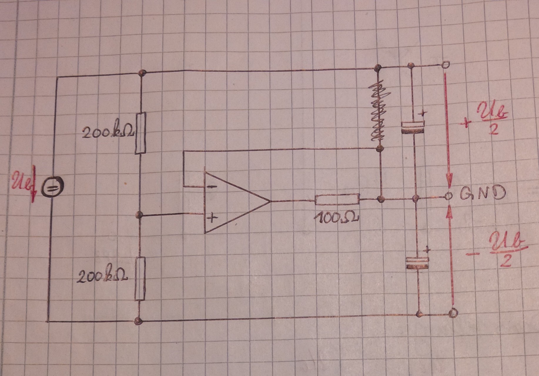

Ich werde wegen dem Batteriebetrieb wahrscheinlich auch eine
Single-Supply-Versorgung verwenden.

Mit dem 4066 sind CD4066, HEF4066 bzw. MC14066 gemeint, also die alten
CMOS Logik-Familie. Der verlinkte CD4066 passt also.
Der LMC6484 sieht gut aus, auch der Stromverbrauch hält sich in Grenzen.
Für die Eingangsstufe ist der AD620 nicht unbedingt ideal - da wäre ein
Instrumenterverstärker auf Basis von 3 FET OPs (wie dem MC6484, OPA2170
oder ähnlich) ggf. die bessere Wahl. Da darf dann der Widerstand gegen
Masse größer (z.B. 10 M) und dafür die Verstärkung kleiner werden als in
der Schaltung mit dem AD620.
Für Batteriebetrieb könnte man ggf. mit einer virtuellen Masse bei etwa
2 V auskommen.
von Rolf (Gast)
Danke.
Das Problem ist, dass ich bei einer Übersteuerung (Feldstärke unter dem
Teiler zu stark) gerne einen schaltbaren Verstärker hätte. Am AD620
könnte man dann über ein Poti als Gain-Widerstand aus der Übersteuerung
fahren (Verstärkung kleiner stellen).
Die Übersteuerung will ich ggf. auch über eine LED anzeigen lassen.
> 2 V auskommen.
Danke.
Das Anzeigegerät hinter der Feldmühle benötigt einen Spannungsbereich
von 0 bis 10V.
Könnte ich mit dem Endverstärker (letzter OPV) das gefilterte Signal in
diesen Spannungsbereich heben und trotzdem die Kalibrierung damit
einstellen?
Rolf
von Lurchi (Gast)
Die Einstellung der Verstärkung kann man auch bei der
Instrumenteverstärkerschaltung aus 3 OPs mit einfach einem Widerstand
machen. In dem Beispiel fehlt einfach nur der Widerstand zwischen den
beiden OPs. Ein Poti verträgt sich da aber nicht so gut mit Präzision -
eher ein Stufenschalter.
Die Letzte Verstärkerstufe kann zum Einstellen der Verstärkung genutzt
werden. Für einen 10 V Bereich braucht man aber natürlich die
entsprechend hohe Spannung. Die Schaltung mit Synchrongleichrichter kann
auch positive und negative Spannungen ausgeben, je nach Polarität des
Feldes. Eine +-12 V Versorgung ist aber schon unpraktisch und für den
LMC6484 auch zu viel. Die Anzeige mit 10 V Bereich ist da schon
unpraktisch, zur Not als Brückenschaltung (dann mit +-6 V) ; +-2 V für
die Anzeige wäre einfacher.

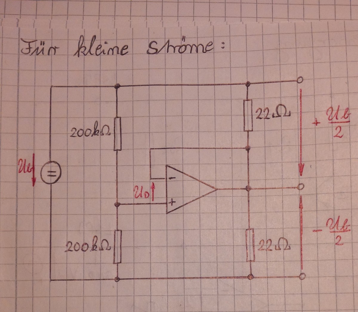

von Rolf (Gast)
Moin Lurchi.
Ich möchte diese Schaltung als Versorgungsspannungsquelle mit einer
9V-Batterie verwenden.
http://www.dieelektronikerseite.de/Lections/Symmetrische%20Spannungsversorgung.htm
Welche Bipolartransistoren würdest Du mir für den Gegentaktverstärker
empfehlen?
Richten sich die Widerstandswerte nach den Transistortdaten?
Rolf
von Lurchi (Gast)
Für die virtuelle Masse wird man ohne extra Transistoren auskommen
können. Bei der Schaltung fließt da nur ein sehr kleiner Strom. Ggf.
reicht sogar nur eine Spannungsteiler mit Kondensator.
Der Motor für die Feldmühle sollte viel kleiner sein. Eher so etwas wie
ein Motor für mobile Kassettenspieler. Bei Pollin ggf. so was wie der
M2513R-11440 oder JOHNSON 10435. Zur Not müsste man den Motor in der
Drehzahl regeln. Ein etwas größerer Flügel hat für eine stabile Drehzahl
auch Vorteile.
Eine lange Welle wäre ggf. Ein Vorteil, weil man so platz für das Rad
vorne und für die Lichtschranke hat. Die Alternative wäre ggf. eine
Reflexlichtschranke. Zur Erdung könnte man auf der Rückseite des Motors
einen Kontakt zur Welle machen. Zur Not ein Draht als Schleifer.
von Rolf (Gast)
Vielen Dank.
Falls man bei der obigen Schaltung Bipolartransistoren verwendet, ist
eigentlich nur wichtig, dass es komplementäre Transistoren sind, also
npn- und pnp-Transistoren mit nahezu gleichen Btriebsdaten, richtig?
Ist Folgendes richtig gedacht: Die obige Schaltung schafft eine
symmetrische Spannung gegen GND und halbiert dazu die anliegende
Versorgungsspannung (durch eine Batterie). Wenn ich eine 9V-Batterie
anlege, bekomme ich dementsprechend 4,5V. Der OPV wird dann aber nicht
mit 4,5V belastet, sondern mit 9V, oder?
Wenn ich einen TL071 mit maximaler Versorgungs-Spannungbelastbarkeit von
18V und einen Akku mit 24V an die Schaltung anlege, erzeugt sie dann 12V
symmetrisch, oder ist der OPV überbelastet, weil er mit 24V belastet
wird.
Rolf
von Lurchi (Gast)
Die Schaltung erzeugt eine Virtuelle Masse in der Mitte der Versorgung.
Die OPs werden trotzdem weiter direkt die Spannung der Batterie sehen.
Wenn man die virtuelle Masse dann als 0 betrachtet werden aus z.B. 0 und
9 V halt +- 4,5 V. Der TL071 hätte kein Problem mit +-12 V oder 24 V,
was für den OP das gleiche ist. Für die Schaltung sollte irgendwas
zwischen 6 und 9V ausreichen. Wegen des Stroms für die Lichtschranke
geht die Tendenz zu eher kleiner Spannung. Die Anzeige wird aber ggf. 5
V oder so benötigen.
Die Transistoren sind nur für den Fall, dass höhere Ströme über die
Masse benötigt werden. Die Transistoren müssen bei weitem nicht ähnlich
sein - wenn man will auch 2N3055 und AF379 (HF Ge Transistor). Wenn man
mit den etwa 10 mA, die ein OP liefern kann nicht auskommt, sollte man
aber bei Batteriebetrieb eher daran arbeiten als die Transistoren zu
nutzen.
Bei der Schaltung für die Feldmühle sollte der Strom über die Masse bei
unter 1 mA bleiben, und super stabil muss die Spannung nicht mal sein.
Die Frage ist eher ob man überhaupt einen OP braucht, oder ggf. mit 2
mal 10 K und 2 mal 100 µF auskommt. Dazwischen gibt es ggf. noch eine
Variante mit 1- 2 LEDs für halbwegs stabile 4-5 V und einem Widerstand.
von Rolf (Gast)
Vielen Dank.
In der Schaltung im Anhang könnte ich die 22Ohm-Widerstände weglassen
und anstelle dessen noch zwei Elekos einfügen?
Rolf
von Lurchi (Gast)
Die 22 Ohm Widerstände sollte weg, eher noch 100 Ohm in Reihe am OP
Ausgang und dann 1-2 Kondensatoren. Ein Kondensator direkt am OP Ausgang
ist nicht gut weil der OP dann zum schwingen neigt.
von Rolf (Gast)
Danke.
Welchen Wert sollten die Elektrolytkondensatoren haben für den Bereich
9V bis 24V Speisung?
Rolf
von Lurchi (Gast)
Der OP Feedback sollte direkt vom OP kommen - so wird die
Schwingungsneigung sogar noch etwas größer. Wenn man unbedingt den DC
Pegel genau in der Mitte haben will, ggf. noch getrennte Rückkopplung:
DC vom Ausgang (mit extra Widerstand) und AC mäßig direkt vom OP.
Die passende Größe der Kondensatoren hängt von den Frequenzen in der
Schaltung ab, weniger von der Spannung. AC Strom der über die
Kondensatoren geht, muss nicht mehr über den OP gehen, und spart so auch
Strom von der Batterie. So 100 µF kann man da also schon ruhig
spendieren, auch wenn es ggf. 1 oder 10 µF auch schon tun würden.
von Rolf (Gast)

Ich würde gerne noch eine Anzeige für Übersteurung miteinbauen.
Wenn der Gain-Widerstand zu hoch ist bei hoher Feldstärke, soll eine LED
aufleuchten, sodass man den Gain-Widerstand durch einen Stufensteller
reduzieren kann.
Wenn der AD620/Instrumentationsverstärker übersteuert, fährt er gegen
seine Betriebsspannung. Also könnte die LED die Spannung am Ausgang des
Instrumentenverstärkers anzeigen.
Wie würdest Du einen Übersteuerungs-Indikator einfügen?
Gibt es eine Faustformel, mit der man die elektrostatische Feldstärke am
Boden eines Hochspannungsmess-Teilers grob berechnen kann, wenn man die
Abmessungen und die an der Schirmelektrode anliegende Spannung hat?
So könnte ich schon mal grob die minimale bzw. maximale
Betriebsfeldstärke für meine Feldmühle abschätzen auch in Bezug auf eine
mögliche Übersteuerung.
Rolf
von Lurchi (Gast)
Eine Übersteuerungsanzeige ist gut, muss aber nicht unbedingt: Wenn der
Teil mit Eingangsverstärker und Gleichrichter auch etwas höhere
Amplituden verkraftet hat man dann halt einen Überlauf bei der Anzeige.
Ein Übersteuerung nur bei der Eingangsseite hätte man eigentlich nur
wenn man eine starkes Wechselfeld (z.B. 50 Hz) hat, oder halt ggf.
höherfrequente Störungen.
Eine Möglichkeit für die Überlaufanzeige wäre hinter dem AD620 (sofern
man den weiter nutzen will) 2 Komparatoren (etwa LM393) und dann 1 oder
2 LEDs für die Anzeige. Die Vergleichslevel kann man per Teiler von der
Versorgung gewinnen.

Wenn der IC1D sperrt und der IC1C durchlässt, liegt der nicht
invertierende Eingang des OPV (U2B) in Reihe mit R16 auf Masse. Der OPV
ist nun als invertierender Verstärker geschaltet und macht die negative
Halbwelle positiv.
Welche Funktion hat der Widerstand R16, denn normalerweise wird bei dem
invertierende Verstärker der nicht invertierenden Eingang direkt auf
Masse gelegt?
Rolf
von Lurchi (Gast)
R16 dient wohl dazu um an beiden Eingängen etwa den gleichen DC
Widerstand zu sehen. Das macht man ggf. bei BJT basierten OPs um den
Fehler durch einen relativ hohen Bias Strom zu reduzieren. Bei gleichen
Widerständen hebt sich der Spannungsabfall durch den Bias Strom auf.
Mit dem hier genutzten OP mit FET Eingängen ist R16 aber überflüssig.

von Rolf (Gast)
Moin Lurchi.
Als ich die Lichtschranke angeschlossen habe, hat der 22Ohm geraucht.
Die Lichtschranke hängt an der symmetrischen Spannungsversorgung, die
der OPV erzeugt.
Ist der Strom zu groß?
Rolf
von Lurchi (Gast)
An sich sollten für die Lichtschranke etwa 10 mA ausreichen, vor allem
wenn die im Dunkel ist. Wegen Batteriebetrieb könnte man eher auf die
Idee kommen noch weniger Strom zu nutzen.
Der Arbeitswiderstand der Lichtschranke kann eher klein sein, wenn da
ein Komparator hinter ist. Weniger als etwa 1 K eher nicht - so kann
nicht zu viel Strom fließen.
Große Widerstände rauschen, kleine Widerstände rauchen. Wozu 22 Ohm ?
von Rolf (Gast)
Danke.
Ich verwende zur Speisung der Schaltung und Lichtschranke diese
Schaltung wie bekannt:
Der 22 Ohm hat geraucht und die Transistoren sind wohl auch hin. Die
übrige Schaltung hat nichts davon gemerkt.
Was könnte die Ursache gewesen sein?
Rolf
von Rolf (Gast)
Nach dem Aufbau der Schaltung kann theoretisch kein großer Strom über
den 22-Ohm-Widerstand fließen, oder?
Rolf
von Achim S. (Gast)
Wen alles läuft wie geplant, dann nicht. Aber es kann passieren,
- wenn "weiter hinten" eine niederohmige Verbindung zwischen der
virtuellen Masse und einer Versorgung auftritt. Dann wäre aber
wahrscheinlich eher nur eine Seite abgeraucht und nicht beide
22Ohm-Widerstände und beide Transistoren
- vielleicht wenn der OPV instabil wird
- auf jeden Fall wenn die Schaltung falsch aufgebaut wird (z.B.
Transistoren vertauscht)
Hattest du diesen Schaltung Teil schon mal erfolgreich in Betrieb und er
ist erst mit Anschluss der Lichtschranke abgeraucht? Oder kam das gleich
bei der ersten Inbetriebnahme der Transistorschaltung.
von Rolf (Gast)
Danke.
Gestern habe ich die Schaltung ohne Lichtschranke betrieben, um zu
testen, ob überall die richtige Spannung anliegt. Alles ok.
Dann habe ich anstelle der Lichtschranke (heute erst befestigt) einen
Referenz-Oszillator angeschlossen, mit dem ich ein Rechteck-Signal
derselben Frequenz wie die Rotorfrequenz eingespeist habe. Auch hier
wurde nichts heiß.
Erst durch das heutige Anschließen der Lichtschranke rauchte der 22 Ohm
weg. Die übrige Schaltung blieb ok, auch der OPV zur Erzeugung der
Jetzt wird nichts mehr heiß (22Ohm ausgetauscht), wahrscheinlich weil
die Transistoren hin sind. Deshalb vermute ich, dass der Fehler bei den
Transistoren liegt.
Rolf
von Achim S. (Gast)
> weg.
Na dann wärs wohl mal an der Zeit, die konkrete Beschaltung der
Lichtschranke und ihren Anschluss an deine virtuelle Masse vorzustellen.
> Transistoren liegt.
Wenn die Transistoren vor dem Anschluss der Lichtschranke ihren Job
problemlos gemacht haben, würde ich den Fehler eher bei der
Lichtschranke vermuten. (Dass die Transistoren nach dem Durchbrennen
nicht mehr funktionieren, kann man ihnen kaum verübeln)
von Rolf (Gast)
Hallo Achim.
Ähm, ich habe die Lichtschranke mit einem geeigneten Widerstand in Reihe
zwischen Plus und Minus der Versorgungsspannung angeschlossen. Ebenso
die Infrarot-LED der Lichtschranke.
Kann es daran liegen?
Rolf
von Achim S. (Gast)
da demnach keine Verbindung zu deiner virtuellen Masse besteht klingt es
erst mal nicht danach.
Da aber andererseits vor Einbau der Lichtschranke deine Generierung der
verschobenen Masse angeblich funktionierte und sie danach abrauchte,
scheint der Einbau der LS wohl doch einen gewissen Einfluss zu haben.
Nicht ganz einfach, aus diesen Befunden auf den Fehler zu schließen.
von Rolf (Gast)
Moin.
Ich habe jetzt die Lichtschranke zwischen dem Pluspol der symmetrischen
Versorgung und der virtuellen Masse angeschlossen. Jetzt scheint alles
ordnungsgemäß zu laufen.
Eigentlich macht es doch keinen Unterschied, ob die Lichtschranke
zwischen Plus und Minus oder zwischen Plus und der virtuellen Masse
angeschlossen ist. Außer natürlich vom Betrag der Spannung her (8V bzw.
4V), oder?
Über dem Kollektorwiderstand mit 22Ohm (am npn-Transistor) fällt
übrigens während des Betriebes keine Spannung ab. Am 22Ohm am
npn-Transistor etwa 0,19V. Ist das normal?
Rolf
