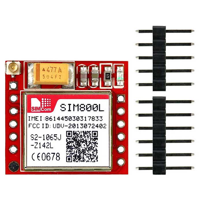

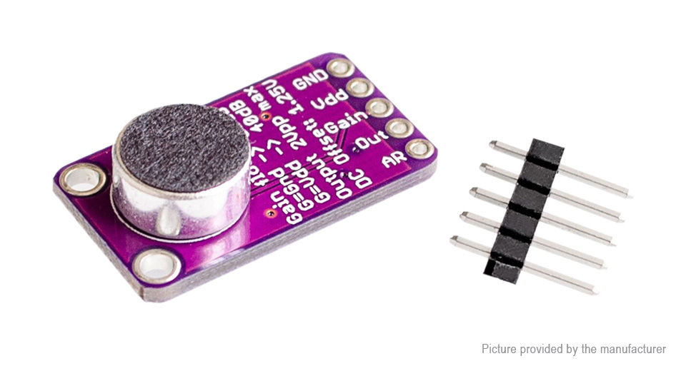

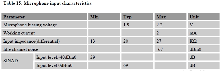

Wollte dieses Mikrofonverstärker-Modul (siehe Anhang) an einen SIM800L anschliessen und frage mich, ob man dann auch leises Sprechen in einem Raum noch gut hören kann (Einbrecher z. B.). Ohne Verstärker macht sich das nämlich nicht gut, auch wenn man den SIM800L auf maximale Verstärkung hochdreht. Man kann ihn digital via AT-Befehl von (0 bis +22,5) dB einstellen, aber es reicht auch dann nur, wenn man nahe dran ist am Elektret-Mikrofon. Der MAX9814 hat Auto Gain und bringt maximal +60 dB. Hinzu käme noch die Verstärkung des SIM800L von max. +22,5 dB. Auf Aliexpress gibt es das Modul für 1,86 € incl. Versand. Vielleicht hat ja jemand bereits Erfahrungen damit. Bin nämlich etwas gespannt auf das Resultat. Danke
Das wird schon gehen, auch wenn du Gefahr läufst den Eingang deiner Wanze übelst in die Sättigung zu treiben und evtl. sogar zu grillen. Lässt sich der Auto-Gain abschalten? Hab jetzt keine Lust das DB zu googlen.
Ich denke mal, dass da nichts gegrillt werden kann, weil die Spannungen zusammenpassen. https://datasheets.maximintegrated.com/en/ds/MAX9814.pdf Man kann die dynamische Verstärkung reduzieren von (60 -> 50 -> 40) dB. Ich will das Ding nicht als Wanze benutzen, sondern mittels der Raumhörfunktion verifizieren, ob tatsächlich ein Einbruch gegenwärtig wäre. Ich packe auch noch einen Beschleunigungssensor mit rauf. Dadurch kann man den GSM-Alarm überall verwenden.

Habe das Mikrofonmodul jetzt angeschlossen. Zuerst ging gar nichts. Lag daran, dass ich GND des Modules an MIC(-) angeschlossen hatte. Nachdem ich es an AKKU(-) anlötete ging es. Bin mir nicht ganz sicher, aber wenn ich den SIM800L mit meinem Handy anrufe und etwa 10m weit weg gehe ins Badezimmer, kann ich mein leises Sprechen im Handy hören. Die Verstärkung scheint echt krass zu sein. Allerdings habe ich z. Z. auch noch die interne Audio Verstärkung des SIM800L auf Maximum (22,5 dB) gestellt. Außerdem gefallen mir die Störgeräusche nicht. Die Kabel zum Mikrofonmodul sind nur etwa 5cm lang. Vielleicht helfen ein paar kleine Ferritperlen um jedes der 3 Kabel zum Modul (Vdd, GND, MIC+), keine Ahnung. Die Entstörkondensatoren von 10pF habe ich an den SIM800L MIC Eingang mit rangemacht, hat aber anscheinend nicht viel gebracht. Der Beschleunigungssensor ADXL345 macht auch was er soll. Man kann eine kleine Münze aus 2 cm Höhe auf den Tisch fallen lassen und er löst aus.

Andreas B. schrieb: > Außerdem gefallen mir die Störgeräusche nicht Koennte durch das Funkmodul in naechster Naehe verursacht werden, dessen Nahfeld einkoppelt und in den Halbleitern des MAX9814 gleichgerichtet wird, so dass (mehr oder weniger) periodische Stoerungen im Audiobereich entstehen. Da waere ein auf GND liegender Blechschirm um den Audioteil vermutlich die bessere Wahl, um Einkopplungen gaenzlich zu verhindern. Kleines Loch fuer Mic lassen. Falls es relativ weiss rauscht, kann es sich auch um das Rauschen des FETs in der Mikrofonkapsel handeln. Dann diesen gegen einen besseren Typ tauschen oder ein empfindlicheres Mikrofon einsetzen. Viele Gruesse Quarktasche
Ja, gut, ich werde mal versuchen da was aus Metall rumzumachen, könnte aber schwierig werden.
Habe den MIC- Anschluss am SIM800L mit GND verbunden. Geschadet hat es nicht, aber genutzt eher auch nicht. Das Rauschen ist akzeptabel, aber erst nach etwa 20s. Vielleicht liegt es am Attack/Release Ratio, das wollte ich auf 500ms absenken, momentan sind es 4000ms, vielleicht geht es dann schneller als 20s. Nach dem Abschalten des SIM800L internen Verstärkers ist die Qualität noch besser und die Verstärkung immer noch sehr gut. Flüstern aus mindestens 7m Entfernung ist noch ok zu verstehen.
Es lag an den PC Lüftern. Habe das Board in ein anderes Zimmer gelegt und das Rauschen ist weg. Aber von der Empfindlichkeit bin ich begeistert. Flüstern in einem anderen Zimmer kann man gut hören.
Hallo Andreas, ist beim Experimentieren ein HF-Brummen aufgetreten? Ich habe mit dem Sim800L auch experimentiert, ich habe das Problem, dass das Mikrofon die Sprache sehr unsauber übermittelt. Im GSM1800 treten starke HF-Einstrahlungen auf, im GSM900 ist es etwas besser. Ich bekomme das jetzt schon ohne externe Mikrofonverstärkung nicht hin, mit Verstärkung wird es wohl garnicht laufen. Verschiedene Kondensatorwerte und ESD-Dioden haben auch nicht geholfen, wie es im Datasheet vorgeschlagen wird. Hast Du irgendwelche besondere Einstellungen im Sim-Modul eingestellt? Gruß Heiko
