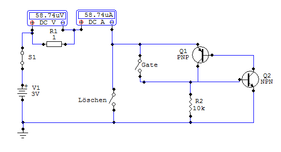

Hallo zusammen, Ich habe ein kleines Verständnisproblem zum Bauteil Thyristor. Ich möchte eine Schaltung wie die auf folgender Seite unter Versuch 3 beschrieben wird in einem Simulator nachbauen. Ich möchte den Thyristor mit einem Taster zünden/durchschalten und mit einem zweiten Taster wieder löschen. Ich hab das Ganze mal grob in einem Simulator aufgebaut und den Thyristor wie sonst beschrieben (https://de.wikipedia.org/wiki/Thyristor) anhand zweier Transistoren nachgebaut. Ich hab jetzt erwartet, dass mein Nachbau den Stromfluss sperren und am Widerstand keine Spannung abfallen und somit auch kein Strom fließen würde. Kann mir jemand sagen wo mein Denkfehler liegt? Und welches Grundverständnis mir fehlt, dass ich nicht ohne weitere Hilfe dahinter komme? Vielen Dank! Liebe Grüße, Aaron E

Deinem Eigenbau-Thyristor fehlt ein Gate-Anschluss.
H.Joachim S. schrieb: > Deinem Eigenbau-Thyristor fehlt ein Gate-Anschluss. Oder zwei, wenn man auch abschalten will.
Harald W. schrieb: >> Deinem Eigenbau-Thyristor fehlt ein Gate-Anschluss. > Oder zwei, wenn man auch abschalten will. Ein Thyristor an Gleichstrom ist nicht abschaltbar, man muss ihm seinen Haltestrom wegnehmen.

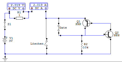

Aaron E. schrieb: > Kann mir jemand sagen wo mein Denkfehler liegt? > Und welches Grundverständnis mir fehlt, dass ich nicht ohne weitere > Hilfe dahinter komme? Das Ersatzschaltbild aus zwei komplementären Transistoren ist eben kein richtiger Thyristor. Insbesondere ist die Stromverstärkung der Transistoren viel zu hoch, so daß die Anordnung schon durch die Restströme der Transistoren zünden kann. In der Praxis funktioniert die Schaltung meist so, wie du es dir vorstellst -sie sperrt-, aber sie ist ausgesprochen kitzelig. Schon der plötzliche Spannunganstieg beim Anlegen der Betriebsspannung kann wegen der unvermeidlichen Transistorkapazitäten zum Triggern führen. Leg mal einen Widerstand, vielleicht 10 kOhm bei einem der Transistoren von Basis zum Emitter, dann wird das Zündverhalten realistischer. Aber auch dann ist die Ersatzschaltng noch lange kein richtiger Thyristor. Insbesonder ist ihre Spannungsfestigkeit in Sperrichtung sehr bescheiden. Das liegt u.a. an dem völlig anderen Dotierungsprofil, welches die B-E-Sperrspannung eines Si-Transistors auf wenige Volt begrenzt. Aaron E. schrieb: > Ich möchte den Thyristor mit einem Taster zünden/durchschalten und mit > einem zweiten Taster wieder löschen. Wie andere schon schrieben, ist das Löschen bei einem "gewöhnlichen" echten Thyristor nicht ohne weiteres möglich. Man müsste dem Thyristor diesen zweiten Taster zum Löschen schon parallel schalten, so dass der Taster den vollen Laststrom übernimmt. In der Tat gibt es aber Schaltungen, bei denen zwei Thyristoren in Art eines Wechselblinkers über Kondensatoren gekoppelt sind und sich gegenseitig ausschalten können.

Hp M. schrieb: > Aaron E. schrieb: >> Kann mir jemand sagen wo mein Denkfehler liegt? >> Und welches Grundverständnis mir fehlt, dass ich nicht ohne weitere >> Hilfe dahinter komme? > > Das Ersatzschaltbild aus zwei komplementären Transistoren ist eben kein > richtiger Thyristor. > Insbesondere ist die Stromverstärkung der Transistoren viel zu hoch, so > daß die Anordnung schon durch die Restströme der Transistoren zünden > kann. > > In der Praxis funktioniert die Schaltung meist so, wie du es dir > vorstellst -sie sperrt-, aber sie ist ausgesprochen kitzelig. > Schon der plötzliche Spannunganstieg beim Anlegen der Betriebsspannung > kann wegen der unvermeidlichen Transistorkapazitäten zum Triggern > führen. > Leg mal einen Widerstand, vielleicht 10 kOhm bei einem der Transistoren > von Basis zum Emitter, dann wird das Zündverhalten realistischer. > > Aber auch dann ist die Ersatzschaltng noch lange kein richtiger > Thyristor. Insbesonder ist ihre Spannungsfestigkeit in Sperrichtung sehr > bescheiden. > Das liegt u.a. an dem völlig anderen Dotierungsprofil, welches die > B-E-Sperrspannung eines Si-Transistors auf wenige Volt begrenzt. > > > > Aaron E. schrieb: >> Ich möchte den Thyristor mit einem Taster zünden/durchschalten und mit >> einem zweiten Taster wieder löschen. > > Wie andere schon schrieben, ist das Löschen bei einem "gewöhnlichen" > echten Thyristor nicht ohne weiteres möglich. > Man müsste dem Thyristor diesen zweiten Taster zum Löschen schon > parallel schalten, so dass der Taster den vollen Laststrom übernimmt. > In der Tat gibt es aber Schaltungen, bei denen zwei Thyristoren in Art > eines Wechselblinkers über Kondensatoren gekoppelt sind und sich > gegenseitig ausschalten können. Super das wars!!!!! Vielen herzlichen Dank an Alle, für die vielen und sehr schnellen Antworten! :D Ich weiß jetzt auch wo ich ansetzen muss. Mit dem 10 kOhm Widerstand ist das Verhalten eingetreten, dass ich eigtl erwartet habe. Aber ich werde mich wohl nach einer alternative umschauen müssen.. Ziel war es eine Weichenschaltung für meinen Vater zu entwickeln, die mit zwei zweipoligen taster und zwei Leuchtdioden läuft. Wenn der Taster gedrückt wird, soll die zugehörige Leuchtdiode mittels Thyristor zum dauerhaften leuchten gebracht werden, während die Weiche nur den kurzen Strom während des Tastens kriegt. Der Taster soll zweipolig sein, weil der über den einen Pol die Schiene stellen und den Thyristor schalten und über den zweiten Pol den Thyristor an der zweiten Led überbrücken soll, um diese wieder abzuschalten. Ich hab mal zwei Bilder mit angehängt, die den 10 kOhm Widerstand enthalten, damit auch andere Interessierte was von den Ergebnissen der Simulation haben. Leider kann ich nicht dynamisch während der Simulation Schalter umlegen, um das Löschen zu testen. Aber ich denke das sollte so funktionieren. Also nochmal vielen herzlichen Dank an euch für die Hilfe :)

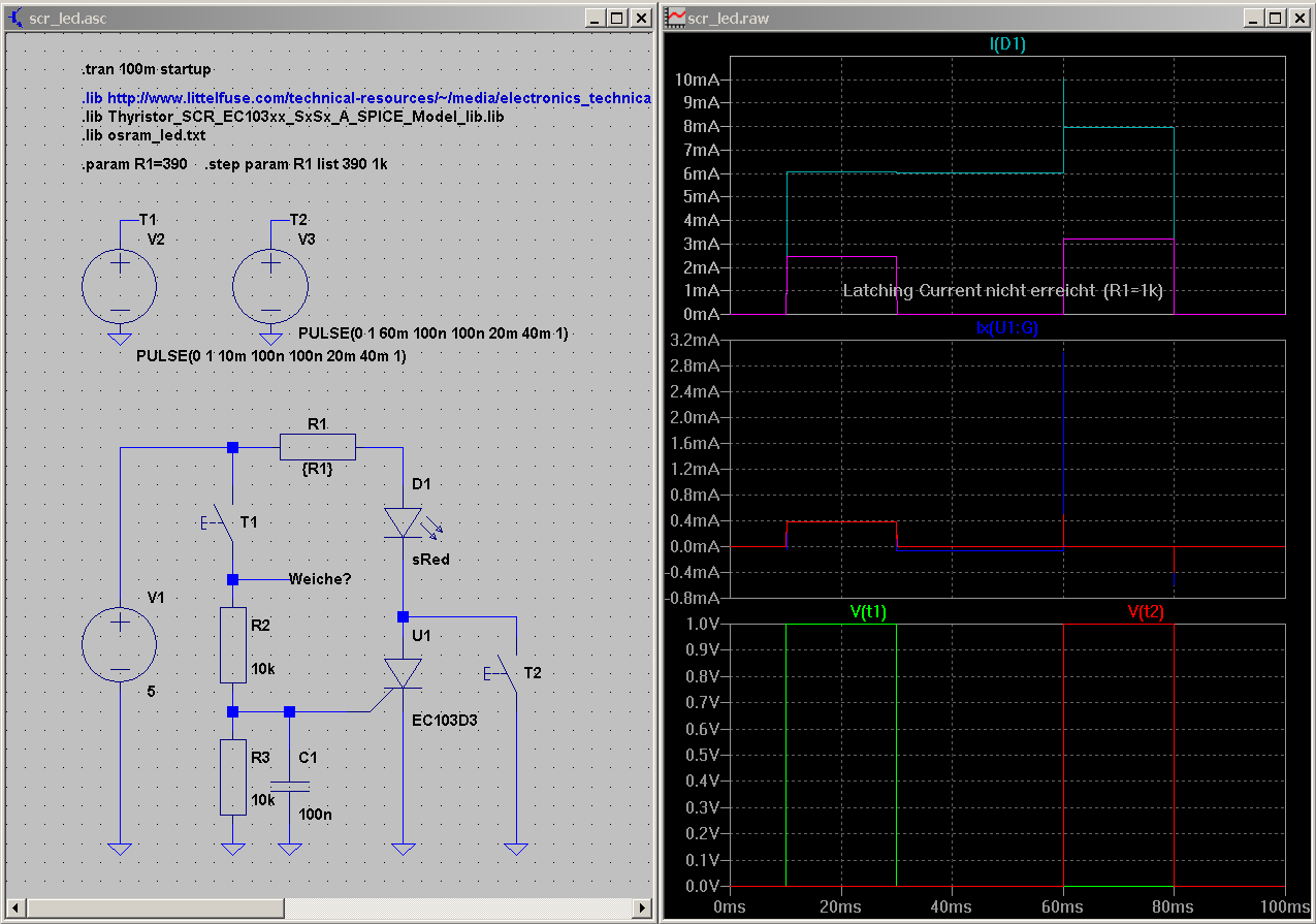

Aaron E. schrieb: > Mit dem 10 kOhm Widerstand ist das Verhalten eingetreten, dass ich eigtl > erwartet habe. Auch Hersteller verwenden das Transistormodell in ihren Libs. Allerdings mit optimierten Parametern. http://www.littelfuse.com/technical-resources/~/media/electronics_technical/spice_models/switching_thyristor/thyristor_scr_ec103xx_sxsx_a_spice_model_lib.lib

Entweder die Importmöglichkeit deines Simulationsprograms untersuchen oder anhand der Netzliste nachbauen. > Aber ich werde mich wohl nach einer alternative umschauen müssen. Ist sinnvoller. z.B. -benötigt einen Mindeststrom>Ilatch durch die LED -bei Versorgung 3V minus Ufled bzw. Utm wird R1 zu klein -separate zweipolige Taster zum Ein- bzw. Ausschalten. > Ziel war es eine Weichenschaltung für meinen Vater zu entwickeln, die > mit zwei zweipoligen taster und zwei Leuchtdioden läuft. Ich würde eher die tatsächliche Weichenstellung mit Reedkontakt/Hallsensor/Lichtschranke detektieren und damit die LED ansteuern.

Amateur schrieb: > Ob dann der Vorteil der Schaltung - geringer Steuerstrom für > nur an - noch besteht weiß ich nicht. Es gibt dann noch die Möglichkeit > mit einem GTO zu arbeiten, Aaron will/wollte damit nur eine LED mit einem Tastendruck dauerhaft ein- bzw. ausschalten. Gibt es überhaupt GTO mit Il bzw. Ih <10mA?
