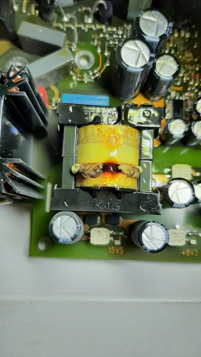

SPK 0014 Baugröße EI 30/10,5 Kurzschlussfest Zudem ist die Primärspule verkohlt.

Bei einem Netztrafo aus 04/2005 ist doch die Gewährleistung für den Bauteilhersteller des Printtrafos schon längst herum. Wenn der noch dazu auf der Primärseite defekt ist, war es wohl etwas zu viel der Überspannung?

Stefan Sälzer hätte noch Spitznagel Trafos für Fronius habe einen verschmolzen Trafo beim 120 kannst du dicch bitte Melden Danke ?015234115768

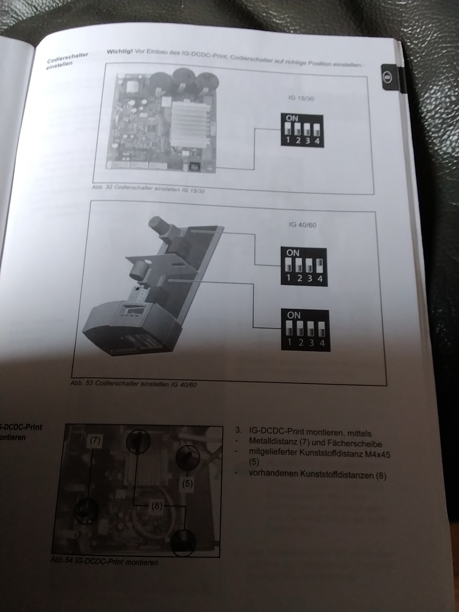

Hallo allerseits, mein Fronius IG 40 hat den Fehler 514, der auf eine defekte DC-AC-Leistungsplatine hindeutet. Nach Abfrage der beiden DC-AC-Leistungsplatinen mittels Setup-Menü scheint die obere Platine (PS01) hinüber zu sein, da N.I. Wo bekomme ich solch eine Platine her und ist die einfach zu tauschen, oder zusätzlich die Steuerung oder die DC-AC-Leistungsplatinen zu parametrieren? Danke für Eure Hilfe! Beste Grüße LeFish

Einfach tauschen, natürlich musst du auf deine Sicherheit achten. Ich habe noch 9stk instandgesetzte dc-ac da.

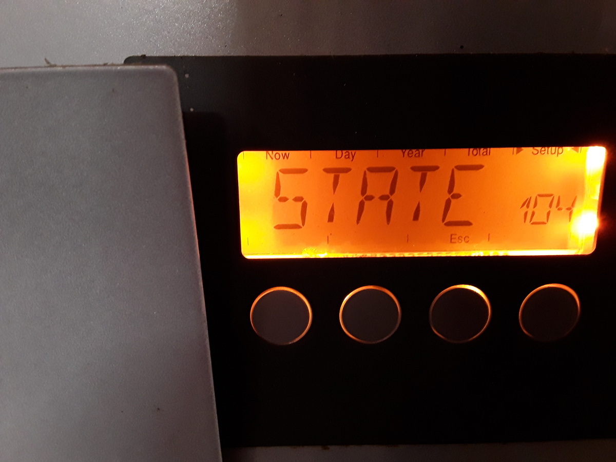

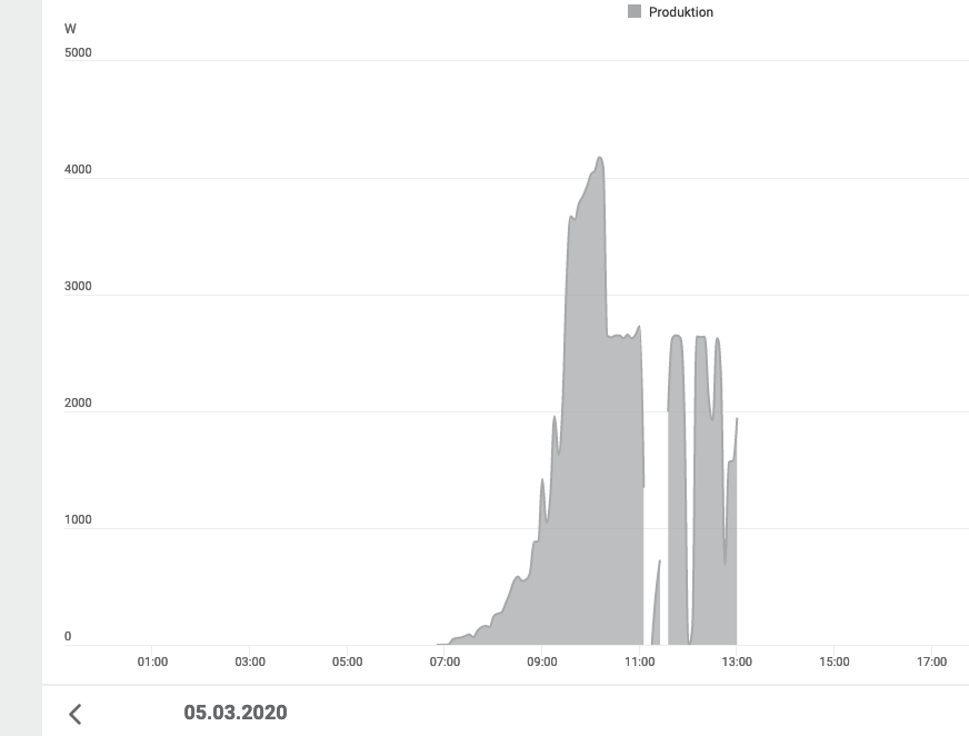

Hallo, mein Wechselrichter zeigt seit ein paar Tagen auch den Fehler "State 104" an. Neustart hat auch nichts gebracht. Hat jemand noch so eine DC-AC Plaine abzugeben?

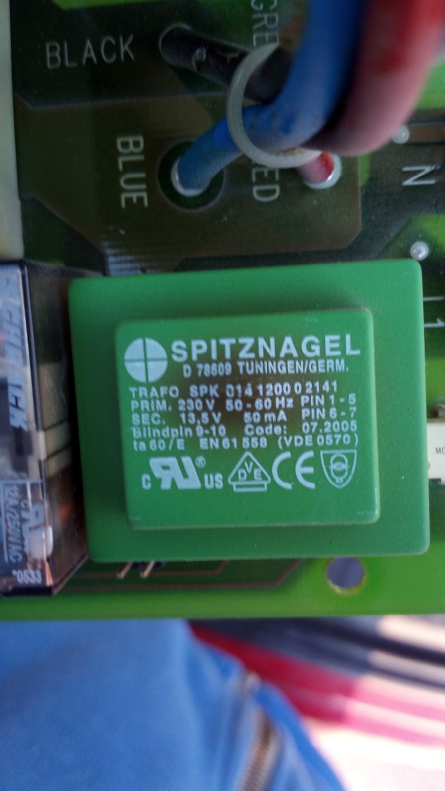

Sind Euch neben dem Print-Trafo auf der DC-AC Platine noch andere Bauteile bekannt, die vorrangig ausfallen? Bei meinem Fonius IG60 sind nun nacheinander beide DC-AC Platinen betroffen. Eine habe ich bereits durch ein Tauschteil ersetzt. Könnt Ihr auch bitte noch einmal die Teilenummer des 12V Print-Trafos posten? (Original ist ja ein 13,5V verbaut). Danke.
Re: Reparatur Fronius Solar Wechselrichter State 516 FRONIUS IG 15 / 20 / 30 / 40 / 50 / 60 / 60 Def
TrafoSolar schrieb: > Könnt Ihr auch bitte noch einmal die > Teilenummer des 12V Print-Trafos posten? (Original ist ja ein 13,5V > verbaut). Da passen Trafos vieler Hersteller. Hast du denn einen bevorzugten Händler?
Ich vermute einmal, dass ein Print-Trafo von Spitznagel mit der Teilenummer 0141212 geht, obwohl es nicht 2x13.5V sondern nur 2x12.0V Sek-seitig hat (?) Ist denn immer der Trafo der Verursacher? Es wird zwar der Fehler 516/104 bei meinem IG60 angezeigt, doch PS00 und /PS01 stehen weiterhin auf „Run“ und speisen auch weiterhin ein.

Hallo, Problem: IG20 - STATE 104 Fehler. Habe nach Auftreten der permanenten Anzeige "STATE 104" den kleinen Trafo von der Firma Spitznagel gewechselt. der hatte eine Unterbrechung auf der Primärwicklung (keine Verbrennungsspuren zu sehen). Der Spitznageltrafo hat 1 x 13,5V als Sekundärwicklung angegeben. Ich habe einen Trafo de Firma Block mit zwei Sekundärwicklungen von 6V/166mA eingebaut, und die 6V-Wicklungen in Reihe angeschlossen. Der Fehler STATE 104 tritt nun nicht mehr auf, aber nach langer Zeit (ca.5min) der Sync-Phase zeigt er STATE 443 (Energieübertragung nicht möglich) an. In der Sync-Phase zeigt er auch manchmal kurzzeitig an: DC zu niedrig. Die Modul-Spannung hat dabei 200-240 V betragen. Weiß jemand hier was die Ursache sein könnte ? Für sachdienliche Hinweise besten Dank. Gruß Tom
Eventuell ist ein Netzrelais mit abgebrannten kontakten schuld.

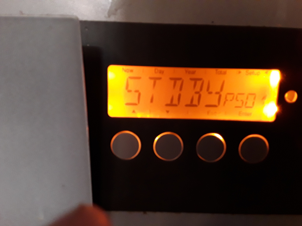

Bei mir ist der Fehler 104 an stdby ps01 auch aufgetreten. Wenn es 2 LT gibt, sind sie identisch und kann es sein, daß die ENS-Karte defekt ist, wenn ein Leistungteil 00 noch arbeitet?
Solange ein Leistungsteil einspeist, muss die ENS karte okay sein.
Danke, dann kann es ja nur die eine ac-dc-karte sein. Bleibt die Frage nach unterschieden, sind beide Karten identisch?
... und wo bekomme ich sie her?
Habe die Karte bei ebay erhalten können und getauscht. 01 ist der obere LT-ac Platinenplatz. Jetzt läuft der Wechselrichter wieder. Die defekte Platine hätte ich gerne repariert. Gibt es im Forum jemand, der so etwas macht oder jemanden kennt, der es ausführen könnte?

Hallo, ich habe hier einen Fronius IG15 Wechselrichter, der mit TEST COM stehen geblieben war. Beim Öffnen war dann gleich eine durchgeschmorte Primärspule des Spitznagel-Trafos auf der oberen DC-AC-Platine zu erkennen (und zu messen). Nach Austausch des Trafos gegen einen 2x 12V 2,0VA Print-Trafo ("Block VB 2,0/1/12" bzw. "EI 30/15,5 212") war der Fehler unverändert da. Entsprechend den Hinweisen hier habe ich dann beide Optokoppler PC410L auf der unteren DC-DC Platine ersetzt. Nun läuft der Wechselrichter wieder durch ...ENC-Test, AC-Sync, START-UP, ein Relais klickt und dann erscheint STATE 301 (Überstrom AC). Der WR geht dann immer wieder in START-UP, dann wieder STATE 301. Das kann nicht sein, da die Module zu dem Zeitpunkt nur ~300W liefern konnten. Nun habe ich mal am Ausgang des neuen Trafos (obere DC-AC-Platine) die Ausgangsspannung an der benutzten Sekundärwicklung (Pin 6,7) gemessen. Hier liegen nur etwa 1,1V~ an. An der Eingangsspule 230V~. Nun meine Frage: Hat jemand eine Vermutung, von welchem Bauteil die Spannung des Trafos so runtergezogen werden könnte? Kann es am Stromsensor (HX20-P) liegen? Wird der HX20-P Stromsensor von dem Trafo versorgt und wäre es plausibel, dass dieser bei zu geringer Versorgungsspannung einen zu hohen Strommesswert ausgibt? Kann ein defekter Stromsensor die Trafospannung so runterziehen? Oder sollte ich eher bei den IGBTS/Mosfets suchen? Lässt sich ein Fehler dort im eingebauten Zustand ermitteln? Oder bei den Netzrelais? Ich hoffe, das sind jetzt nicht zu viele Fragen auf einmal. Ich würde mich sehr über Tipps freuen! Gruß, Martin

Hallo mich plagt das Thema mit dem State 516 ebenfalls - auf der Statusebene wird dann der Fehler 104 angezeigt. Wie ich hier mitlesen konnte gibt es eine klare Zuordnung der Leistungsmodule (oben/unten). Konnte den WR heute mal öffnen auf auf den ersten Blick keine defekten Teile erkennen. Der graue Film-Kondensator auf der unteren DC/AC Platine, neben den Relais, sieht leicht ausgebeult aus. Ich nehme an, der hat etwas abbekommen. Alles weitere macht für mich auf den ersten Blick einen ordentlichen Eindruck.
