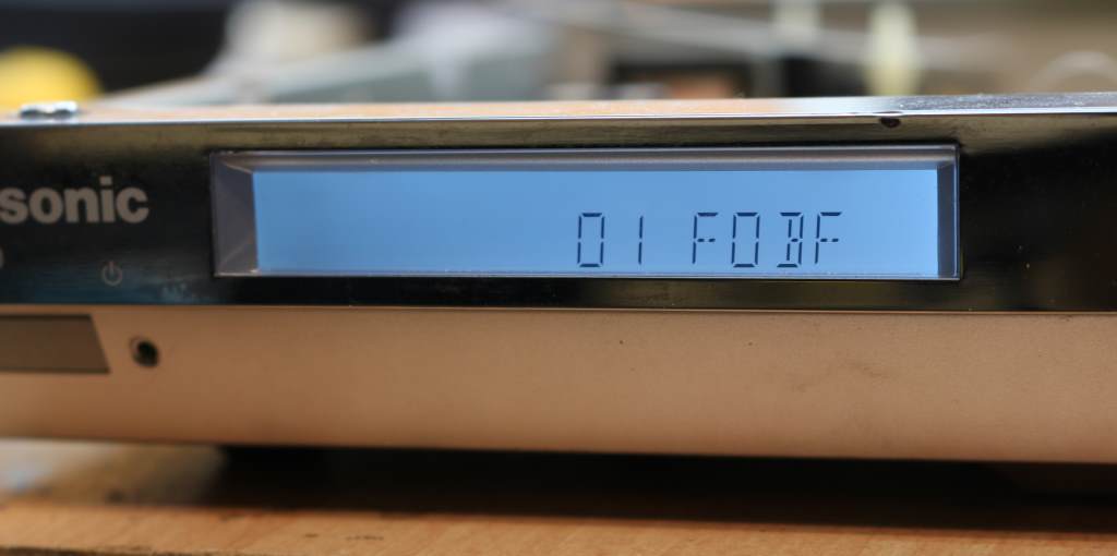

Ich habe mir dann mal das Service Manual[1] besorgt und mal den
Fehlerspeicher ausgelesen.
Der Fehlercode lautet F0BF, der zu dem Fehler "Cannot playback because
physical layer is not recoginizable" gehört.
Der Player erkennt also, aus welchem Grund auch immer, keine Daten auf
der CD.

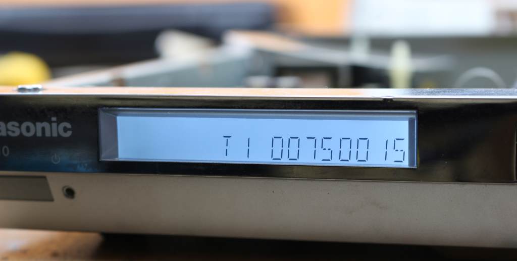

Als nächstes habe ich den Betriebsstundenzähler des CD-Lasers
ausgelesen. Wenn ich die Anzeige richtig interpretiere, hat er gerade
mal 150h weg (S. 44 im Service Manual).
