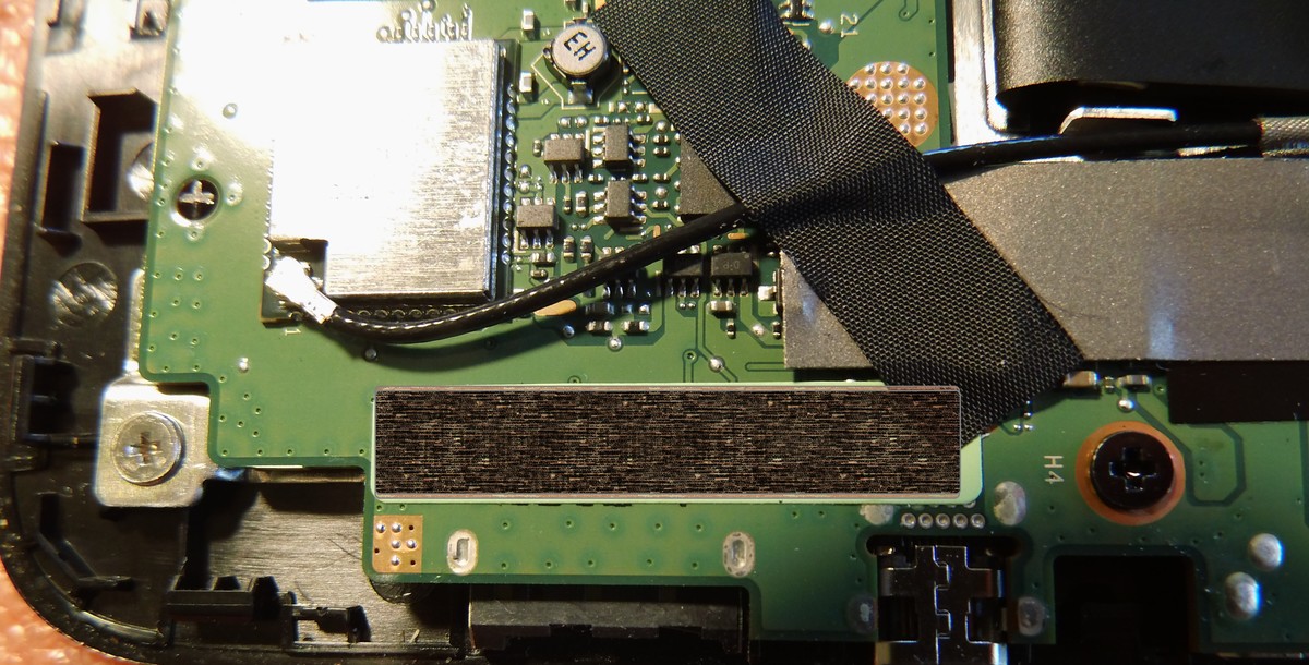

Hallo allerseits,
ich habe ein etwas ungewöhnliches Anliegen, ich möchte dass etwas nicht
mehr geht.
Warum? Nun, es geht um einen Laptop, der aus Sicherheitsgründen keinen
Zugriff zum Internet haben soll.
Das Problem ist, dass Wlan- und Bluetoothchip auf dem Board aufgelötet
sind (und ich Bluetooth bisher nichtmal identifizieren konnte) und ich
sie zwar per Software deaktivieren kann (Treiber löschen, BIOS etc.)
aber ich der Lösung nicht genug vertraue, sondern sie gerne physikalisch
unbrauchbar machen möchte.
Aber wie gesagt, sie sind aufgelötet, habe ich da eine Chance, sie zu
deaktivieren/entfernen/Stromzufuhr zu unterbinden, ohne dass der Laptop
dabei unbrauchbar wird?
Genauere Bilder kann ich noch nachliefern, aber der Laptop ist derzeit
geschlossen und es ist bereits ein ziemlicher Aufwand mit Risiko, ihn
auch nur zu öffnen und dass werde ich erst machen, wenn es Sinn macht,
also mir jemand sagt, dass mein Vorhaben realistische Chancen hat.
Vom letzten Öffnen stammt das Bild des WLan-Chips, wo ich beim letzten
mal die Antenne entfernt hatte, was mich zwar weitergebracht hat, aber
ich würde mich sicherer fühlen, wenn der Chip ganz weg ist. (es hat
bewirkt, dass WLAN noch funktioniert hat, wenn der Laptop direkt neben
dem WLAN-Router war, aber mit Smartphone in der gleichen Tasche ist das
potentiell leider fast Alltag).
Danke im Voraus und schönen Sonntag

Zuständige Baugruppen / Chips identifizieren und deren Chip Select
finden, Leitungen dahin mit Messer oder Fräser auftrennen. Dann
sollten auch zuständige Windows Treiber dafür die Teile nicht finden.
Die Verbindungen zu den Chip Selects könnte man bei Bedarf später
dann auch wieder mit kleinen Lötbrücken herstellen.

Das Modul kann man auslöten, da ist auch meistens BT mit drin
von Michael M. (do7tla)
Bei vielen Laptopmodellen lässt sich die W-Lankarte leicht ausbauen.
Diese ist oft als mini pci-e gesteckt.
Viele W-Lankarten sind als Combokarten ausgelegt die auch das Bluetooth
enthalten.
Nur bei dein Laptopmodell geht das nur mit auslöten des W-Lanmodul.
Das ist die kleine Silberne Platine wo das Antennenkabel angeschlossen
ist.
Es kann gut sein das es eine Combokarte ist.
Schaue mal im Gerätemanager nach was für eine Karte da installiert ist.

WLAN- und Bluetooth-Chips sind meines Wissens in der Regel per USB
angebunden. Da gibt's dann kein Chip Select. Es würde aber dann
alternativ gehen, die USB-Datenleitungen aufzutrennen.

Dann, aus dem Hardwaremanager habe ich für den Wlan Chip broadcom
802.111abgn, für Bluetooth finde ich nur "Serial HCI Bus", also ich weiß
nicht, ob nun beides im gleichen Chip ist, wäre aber praktisch, da mir
der Chip (siehe Bild) entfernbar erscheint.

Besorge Dir so einen UFL Stecker wie für den Antennenanschluss und
schließe dessen (Innen-)Leiter mit dem Außenleiter kurz.
Für Leute ohne Aluhut würde es aber reichen das Gerät im Gerätemanager
zu deaktivieren.
Alles Andere zerstört mit hoher Wahrscheinlichkeit das komplette
Mainboard wenn da jemand ohne Erfahrung mit dem Brateisen drauf geht.
Das ist mindestens vierlagig.
Luke schrieb:
> Ich glaube man konnte ihn raushebeln, bzw. rausbrechen
Damit beschädigst Du garantiert noch mehr als bei einem Versuch, das
Ding auszulöten.
Wobei, wenn Du nicht wirklich gut löten kannst (was ich in Anbetracht
Deiner Fragestellung bezweifle), wirst Du auch mit Lötversuchen viel
Unheil anrichten.
Was Du machen könntest: Zieh das Antennenkabel ab und besorg Dir ein
weiteres Antennenkabel, das Du neben dem Stecker durchtrennst und Innen-
und Außenleiter miteinander verlötest. Deine WLAN-Karte versucht dann in
einen Kurzschluss zu funken.

Nur um das nochmal zu betonen - wurde oben schon gesagt - das was Du da
siehst, ist kein Chip sondern ein Modul. Eine Platine auf der Platine.
Mit diversen Bauteilen, ggf. mehreren Chips unter der
Metall-Abschirmung.
Beide Platinen haben viele Metalllagen die die Wärme sehr gut ableiten.
Zerstörungsfrei Ent-Löten kannste als Anfänger vergessen.
Es ist wirklich am einfachsten den Antennenanschluss kurzzuschließen und
das ist praktisch gefahrlos für den Rest der Platine und in wenigen
Minuten erledigt.

von Frank K. (fchk)
> Minuten erledigt.
Kurzschließen ist ungünstig. Wer nur ein wenig Ahnung von Elektrotechnik
hat, setzt statt dessen einen Abschlusswiderstand ein, der dem
Wellenwiderstand des Antennenanschlusses (meist 50Ω) entspricht. Der
wandelt die Sendeleistung ohne Reflektionen vollständig in Wärme um.
Kurzschluss und Leerlauf (offenes Ende) sorgen lediglich dafür, dass die
Leistung (ggf mit 180° Phasendrehung) zum Sender reflektiert wird. Damit
ist die Sendeleistung aber nicht "weg". Nur die Terminierung mit dem
Wellenwiderstand führt zum gewünschten Ergebnis.
Der Praktiker nimmt sich ein Pigtail-Kabel mit U.Fl Stecker, isoliert
das am anderen Ende ab und lötet einen 50Ω Widerstand (oder 51Ω, geht
auch und ist in der E24 Reihe drin) zwischen Schirm und Zentralleiter.
Thema erledigt, Aluhut kann ab. Wer es schön machen will, macht noch
Schrumpfschlauch drüber, damit es andernorts keinen Kurzschluss gibt.
Die Wifi-Hardware selber muss dann nicht entfernt werden. Das wird der
Fragesteller eh nicht zerstörungsfrei hinbekommen.
fchk
Ja, und da wird sie dann in Wärme umgewandelt. Oder was denkst du, was
damit passiert?
Wenn da Schrumpfschlauch drüber passt, ist das zu groß und wirkt schon
wieder als Antenne.
von Luke (Gast)
G. H. schrieb:
> es hat keinen Lananschluß
> es hat ein aufgelötetes WLAN-modul
> es hat einen Touchscreen
> es hat eine Mini/Micro USB Buchse
> es läuft auf Linux (Android?)
> ==> es ist ein Tablett / ein Troll
Es ist ein 2 in 1 Gerät:
https://www.asus.com/de/2-in-1-PCs/ASUS_Transformer_Book_T100HA/
Und die sind leider nicht darauf ausgelegt, geöffnet oder modifiziert zu
werden.
> Es bleibt unklar, welche Angriffsvektoren der Threadstarter
> ausschließen
Und spreche ich eine andere Sprache?
Was gibt es am Angriffsvektor "Internet" nicht zu verstehen?
Wenn es keine Verbindung zum Internet gibt, kann mein PC noch so viel
Spyware enthalten, diese können aber keinen Schaden anrichten.
Und die Windowseinsstellungen halten wohl nur die Amateurviren ab.
Und gegen die richtig Professionellen Viren von NSA und co, kann ich
zwar vermutlich sowieso nichts machen:
https://www.golem.de/news/airhopper-offline-pc-schickt-passwort-per-ukw-an-offline-handy-1410-110187.html
Aber solche Viren werden wohl nur gegen wichtige Ziele eingesetzt, da
sie doch sehr aufwendig sind - und ich wohl keine Zielperson bin.
Das heißt, wenn ich dem erweiterten Standardangriff der Geheimdienste
und Hackergruppen entgehen kann, dann bin ich schon zufrieden. Und vom
Aufwand/Nutzen her, ist da eben die Entfernung der Funkmodule, das
einfachste, eigentlich.
@Frank K.
Danke, dass klingt vernünftig.
Aber mein "unfähiger Gehilfe" meinte auch:
wieder als Antenne.
Inzwischen ist er aber bereits verlötet und funktioniert, ob und
inwieweit dass jetzt tatsächlich Bluetooth/Wlan minimiert hat, kann ich
noch nicht sagen, da ich erst die Treiber wieder probeweise reaktivieren
muss.

Oder du schnappst dir einen feinen Lötkolben, Entlötlitze und viel
Geduld und entfernst das Ding einfach.
Das Modul hat mit allergrößter Wahrscheinlichkeit keine weiteren
aufgaben als BT und WLAN.
von Luke (Gast)
"Einfach" ... nun, das ist leider ein vollgestopftes Board mit allerlei
Kabeln und Platinen die sehr nah beieinander und vielleicht auch
übereinander angeordnet sind. Also nein, ich habe mich gegen diese
Variante entschieden ...
von Wolfgang A. (Gast)
Üblicherweise verwendet man eine gut geschirmte Dummy-Load, i.e. einen
Abschlusswiderstand entsprechend der Impedanz der Originalantenne, um
einen Sender wirkungslos, aber nicht kaputt zu machen.
von JJ (Gast)
OK, als Kompromiss kannst du noch versuchen, das zu entlöten wo du gut
hinkommst und dann einen Isolator unter das Board zu schieben. Mit etwas
Glück erwischt du etwas wesentliches und das Modul verschwindet aus dem
Setup.
Ansonsten, das was Wolfgang schreibt. Einen Terminator kannst du
wahrscheinlich aus den vorhandenen Antennenkabel basteln.

von Michael X. (Firma: vyuxc) (der-michl)
Solche RF-Module haben meistens einen enable-Pin. Den hart auf Masse und
das Ding schweigt.
