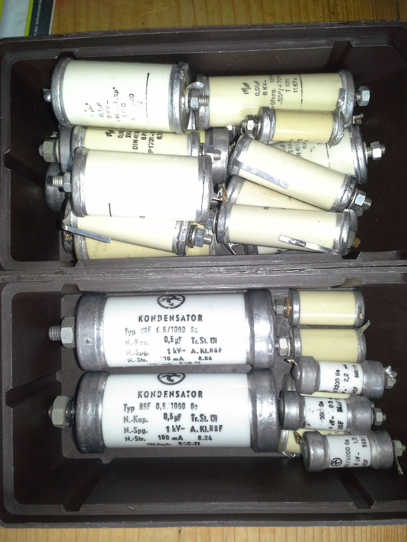

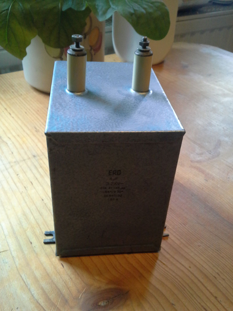

Hallo, habe schon ne Zeit lang einige alte Kondensatoren hier rumliegen. Sollte ich die besser nicht in der Wohnung haben, bzw. entsorgen lassen? Vermute mal, dass es anhand der Bilder nicht grundsätzlich möglich ist giftige Inhaltsstoffe auszuschließen bzw. zu bestätigen. Aber vielleicht kennt sich ja der ein oder andere mit der Materie aus und kann Entwarnung, bzw. Tipps zur Entsorgung geben. Vielen Dank schonmal
Der große auf Bild 2 ist bedenklich. Aber wenn er kein Leck hat... Hatte auch mal einige solcher Kondensatoren. Wenn die undicht sind riecht man das. Etwas muffiger Geruch.
Zusätzlich gibt es auch eine kursierende Liste, die als PCB haltig bekannte Kondensatoren mit Herstellern und Bezeichnungs(zusatz) Kürzeln auflistet. War endweder vom Zentrlverband der Elektroindustrie. Oder die leute von der GFGF (Radiosammlerverein) hatten da auch noch was. Bei den runden Keramikkondensatoren kann mit etwas Glück auch nur Vaseline drin sein. Mit etwas pech aber bösestes Gift. Bosch hat eine offizielle Stellungnahme, dass deren alte Ölpapierkondensatoren PCB - frei. War für mich bei der Restauration alter Stuiotechnik beruhigend. Im Zweifel lieber einen unbelasteten Kondensator zuviel fachgerecht entsorgen. Ohne Hautkontakt und Einatmen der Dämpfe. Bei bereits erfolgter Kontamination z.B. durch Auslaufen - würde ich das Gerät auch gleich mit entsorgen. Dazu - bei Geräten - sofort außer Betrieb nehmen - bei kalter Verbrennung entsteht dasraus das tolle Dixion - im Forum sprach hier mal jemand von "klein Seveso".
