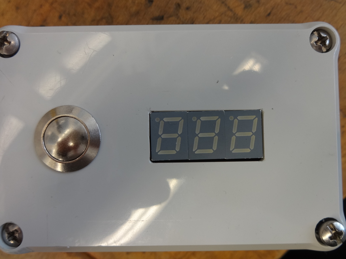

Hallo, ich habe ein Gehäuse mit einem Ausschnitt für 7-Segment-Anzeigen. Jetzt würde ich da gerne eine einfache Folie drüber machen zum Schutz vor Schmutz, so dass es einigermaßen sauber aussieht. Am liebsten wäre mir ein großes Stück (DIN A4,...), wo ich einfach mir die Größe ausschneiden kann. Paketklebeband habe ich beim ersten Gehäuse auf die schnelle genommen, ist aber schon arg billig in der Optik.

warum nicht LED Einbaurahmen f. 7-Segment mit Filterscheibe? https://www.google.de/search?q=Display+rahmen+Filter&ie=utf-8&oe=utf-8&client=firefox-b&gfe_rd=cr&ei=Qj7iWNXZDovb8AfnvLagDg#tbm=shop&q=LED+einbaurahmen+7+Segment&*
Plexi passend ausschneiden und das Display die 3mm weiter rein?

Rufus Τ. F. schrieb: > Die ist nicht selbstklebend. Eine selbstklebende Folie hat den Kleber aber auch im Sichtfenster - das wird SEHR unschön, wenn sich da im Lauf der Zeit Dreck absetzt. Der TO will das aber anscheinend auch so (Paketklebeband), für mich wäre das Murks. Georg
Georg schrieb: > Eine selbstklebende Folie hat den Kleber aber auch im Sichtfenster Auf die Unterseite der selbstklebenden Folie kann man ein Stückchen transparenter nichtselbstklebender Folie aufkleben, das das Sichtfenster abdeckt. Wären die Siebensegmentanzeigen nicht bündig mit der Gehäusevorderkante montiert, ließe sich hier auch ein Stück Plexiglas o.ä. verwenden, das in das Loch eingelegt und mit der Selbstklebefolie beklebt wird.
> > Die entsprechende Folienfarbe, filtert die die Farbe raus oder lässt sie > diese in dem Fall durch? Die lässt sie natürlich durch.
Rufus Τ. F. schrieb: > Georg schrieb: >> Eine selbstklebende Folie hat den Kleber aber auch im Sichtfenster > > Auf die Unterseite der selbstklebenden Folie kann man ein Stückchen > transparenter nichtselbstklebender Folie aufkleben, das das Sichtfenster > abdeckt. Wären die Siebensegmentanzeigen nicht bündig mit der > Gehäusevorderkante montiert, ließe sich hier auch ein Stück Plexiglas > o.ä. verwenden, das in das Loch eingelegt und mit der Selbstklebefolie > beklebt wird. Ich hätte noch die Möglichkeit die Anzeige tiefer zu setzen und ein Plexi einzusetzen, wurde in einem Post weiter oben ja auch vorgeschlagen. Tendiere langsam wirklich zu der Lösung. Georg schrieb: > Eine selbstklebende Folie hat den Kleber aber auch im Sichtfenster - das > wird SEHR unschön, wenn sich da im Lauf der Zeit Dreck absetzt. Der TO > will das aber anscheinend auch so (Paketklebeband), für mich wäre das > Murks. Beim Paketband damals habe ich auch ein Stück Band dagegen geklebt, sodass es meine Anzeigen nicht verkleben konnte. Würde das mit einer richtigen Folie ähnlich machen wollen. Damals musste es beim ersten Teil schnell gehen und somit habe ich das provisorisch gemacht. Wenn ich eine saubere Lösung habe, würde ich das ebenfalls anpassen. Aber wie gesagt, tendiere immer mehr zu dem Stück Plexiglas. Könnte ich auch Passgenau machen und vorsichtig einkleben. Wäre, wenn es das Glas nicht verschmiert, die sauberste Lösung denke ich.
Christian M. schrieb: > Wäre, wenn es das Glas nicht verschmiert, die sauberste Lösung denke > ich. Naja, die Klebstelle sieht halt ... dürftig aus. Wenn Du eine nicht durchsichtige Folie mit einem etwas kleineren Ausschnitt darüberklebst, kannst Du diese Klebstelle verdecken. Diese Folie kannst Du auch mit Deiner Gerätebeschriftung bedrucken. Mit einer durchgehenden klaren Folie, die über alles geklebt wird, wird das ganze dann nahtlos und die Beschriftung abriebfest.
Für viele Gehäuse dieser Bauart gibt es transparente Deckel. DAS wäre die sauberste Lösung. Um den Rest des Deckels undurchsichtig zu machen kannst du einfach eine Maske an der Stelle des Displays aufleben und den Rest in einer Farbe deiner Wahl ansprühen, von Innen natürlich, oder eine bedruckte Folie einlegen.
