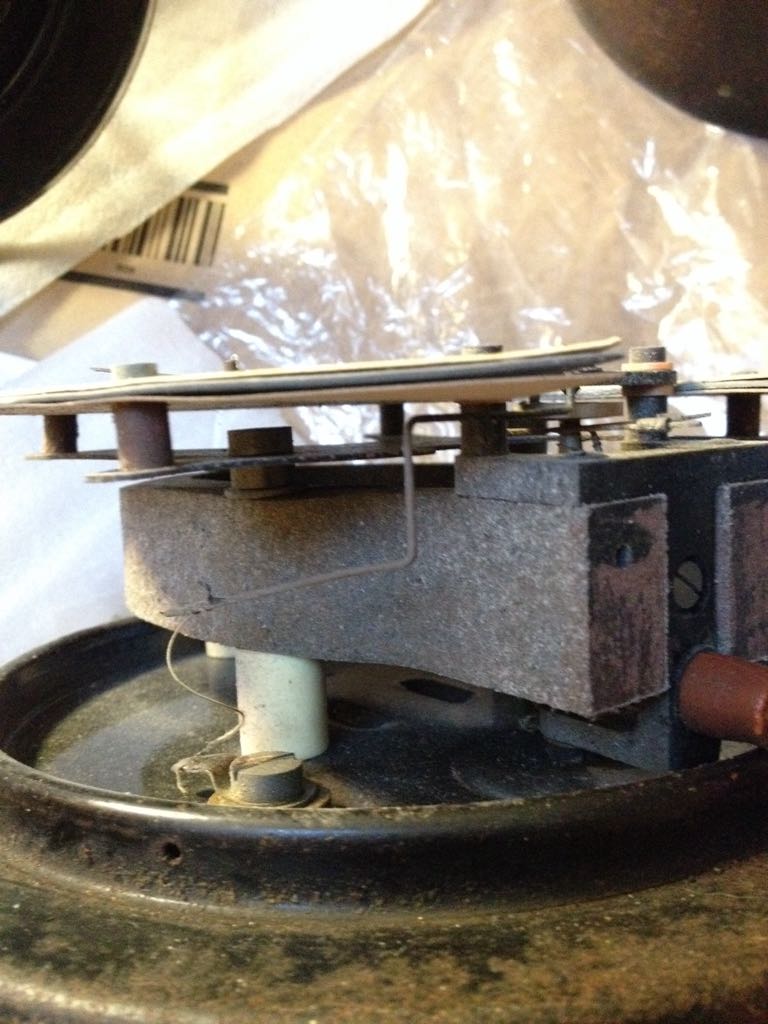

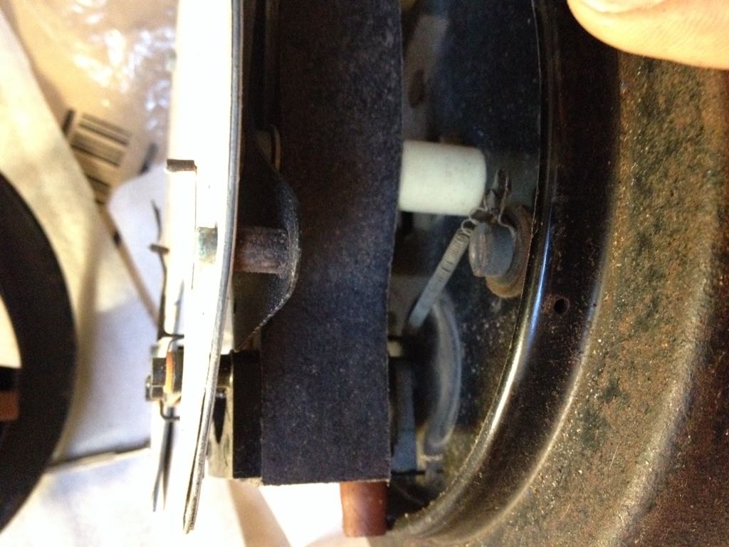

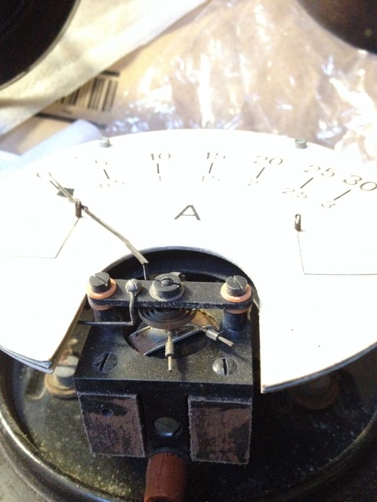

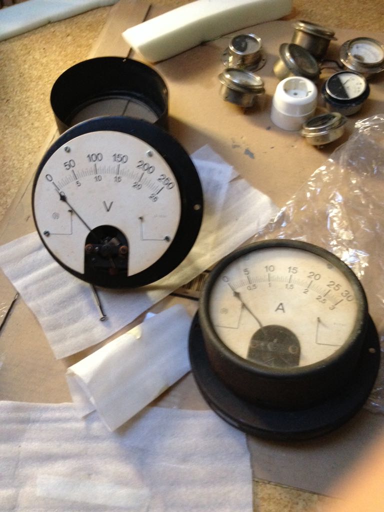

Soodele wir haben Glück heute kam das Paket, also entsprechend detailiertere Bilder. Das Ampermeter kann anscheinend entweder bis 30A ODER bis 3A messen, wenn ich mir überlege dass so en Lüfter max (!) gerade mal 0,12A zieht ist mein Problem nach wie vor gegenwärtig... Ich bin gespannt auf weitere hilfreiche Lösungsvorschläge:D
Puuhhh, die Teile sind ja echt ... vintage. ;-)) Da wird man um eine genauere Untersuchung nicht herumkommen.

YforNE81 schrieb: > Das Ampermeter kann anscheinend entweder bis 30A ODER bis 3A messen, Wohl nicht. Es hat zwar je eine Skalenteilung bis 3 bzw. 30, aber das allein bedeutet gar nichts. > wenn ich mir überlege dass so en Lüfter max (!) gerade mal 0,12A zieht > ist mein Problem nach wie vor gegenwärtig... > > Ich bin gespannt auf weitere hilfreiche Lösungsvorschläge:D Das Meßwerk ist ganz offensichtlich ein Drehspulmeßwerk. Das ist gut. Denn das bedeutet, daß es für Vollausschlag schlimmstenfalls ein paar mA braucht. Schau dir die Verdrahtung genau an. Auf Bild #2 ist so ein dünnes Drähtchen zu sehen, das vom Meßwerk zur Durchführung im Gehäuse geht. Genau so ein zweites Drähtchen sollte da für den zweiten Anschluß sein. Schon an der Dicke dieses Drähtchens ist klar erkennbar, daß da niemals 30A drüber gehen. Der Hauptteil des Stroms geht über einen Leistungswiderstand, der dem Meßwerk parallel liegt. Der Fachbegriff für diesen Widerstand ist Shunt. Für 30A sieht so ein Widerstand aus wie ein dickes Stück Draht (mehr als 1mm Durchmesser). Wenn ein solcher im Inneren des Meßwerks zwischen den Klemmen angebracht ist, dann muß der raus und durch den passenden Widerstand für den Strom deines Lüfters getauscht werden. Vermutlich ist aber vorgesehen, daß ein Shunt außerhalb des Meßwerks angebracht werden muß. In dem Fall mußt du am Meßwerk gar nichts umbauen, sondern schließt einfach einen Shunt extern an. Jetzt schaust du dir dein Meßwerk erstmal genau an und erzählst uns was du da siehst. Danach reden wir weiter.
>Vermutlich ist aber vorgesehen, daß ein Shunt außerhalb des Meßwerks >angebracht werden muß. In dem Fall mußt du am Meßwerk gar nichts >umbauen, sondern schließt einfach einen Shunt extern an. So wird es auch sein, denn sonst wäre es nicht für 2 Meßbereiche designed worden (3A und 30A). Es muß also wohl sicherlich mit externen Shunts betrieben worden sein. Ich würde hier einfach den Innenwiderstand des Teils ausmessen, und mittels Spannungsquelle und Vorwiderstand ermitteln, bei welchem Strom (sicherlich wenige mA) es Vollausschlag hat.
Dieter W. schrieb: > die Teile sind ja echt ... vintage. ;-)) +1 Axel S. schrieb: > Wahrscheinlich schwebt ihm etwas vor wie https://heise.de/-3648435 Ach Du lieber Heiland ... wobei, cool sieht's schon aus. Sind die Ampere-Meter 'gebraucht' oder auch 'funktionstüchtig'? Für 3A brauchen wir gar nicht diskutieren, 3A gingen über die Anschlüsse am Gehäuse ohne Probleme. Bei 30A hätte ich Da schon etwas mehr Bauchschmerzen, ein 4mm² will Da dann mindestens dran - da werden die Drähte dann langsam dick und müssten so auch im Ampere-Meter ähnlich stark ausgeführt sein. Alternative: An die Anschlußklemmen kommt besagter Shunt (um das Groh der 30A am Messgerät vorbei zu leite, die dabei an Ihm abfallende Spannung dient dem Ampere-Meter als Anzeige-Grundlage) MfG
Wie Axel und Jens schon schrieben, ist im Messgerät anscheinend der erforderliche Shunt nicht eingebaut, sondern war früher extern. Damit sind 3 oder 30A erstmal kein Thema. Jetzt liegt es jetzt nahe, zu messen, bei welchem wirklichen Strom der Vollausschlag erreicht wird. Der kann bei solch einem Drehspulmesswerk nicht über 10mA liegen. Damit und dem Innenwiderstand, kann dann der erforderliche Parallelwiderstand (Shunt) berechnet werden. mfG
Jens G. schrieb: > Ich würde hier einfach den Innenwiderstand des Teils ausmessen, und > mittels Spannungsquelle und Vorwiderstand ermitteln, bei welchem Strom > (sicherlich wenige mA) es Vollausschlag hat. Aber sehr vorsichtig. Nicht dass kurz vor dem Ziel die Spule qualmt oder der Zeiger sich wie eine Spirale aufwickelt.
YforNE81 schrieb: > Das Ampermeter kann anscheinend entweder bis 30A ODER bis 3A messen, ...oder vermutlich noch weniger, wenn Du beide Shunts ausbaust.
Harald W. schrieb: > ...oder vermutlich noch weniger, wenn Du beide Shunts ausbaust. Die Vermutung hatte ich auch schon: Ein eventuell sogar innen verbauter Shunt für 3A, und ergänzend für die 27 restlichen ein zweiter (freilich dickerer/niederohmigerer) dazugeschraubt, wenn gewünscht. Oder hast Du diesen Umstand sogar schon bildlich entdeckt? (Bei mir hapert´s noch damit.) Patrick J. schrieb: > das Groh ...ist so nicht existent. https://www.korrekturen.de/forum.pl/md/read/id/37064/sbj/das-groh-ist-das-gros/
Harald W. schrieb: > ...oder vermutlich noch weniger, wenn Du beide Shunts ausbaust. Ich sehe auf den Photos weder einen Shunt, noch irgendwelche Dräht, durch die man sich trauen könnte, Ströme in der Größenordnung von 30A durchzuschicken. Ein Ohmmeter oder eine Spannungsquelle nebst Vorwiderstand im kOhm-Bereich dürfte bei der weiteren Diagnose weiter helfen.

Also, ich hab jetz mal den modellbahntrafo mit vorwiderstand dran angeschlossen, es gibt einen halben ausschlag bei 12V und 700 ohm widerstand, was rein rechnerisch rund 17mA macht was das gute stück für (fast hälfte) braucht, sprich es schlägt dann mit rund 35mA ganz aus. Widerspricht mir wer?
zur beschreibung: der eine pol ist mit der spule verkabelt, die sich am zeiger befindet, der andere mit dem riesigen eisenkern, der im prinzip rund um die skala geht, verbunden. Mehr gibts jetz da nicht zu beschreiben, falls ja lasst es mich wissen.
YforNE81 schrieb: > Widerspricht mir wer? wozu? messe den R vom Messwerk, mache den Versuch noch mal wie eben mit einem DMM im mA Bereich und nenne den Strom bei Vollausschlag und die Spannung am Messwerk.

R vom messwerk 0ohm, kann jetz an meinem analogen multimeter liegen, da es zwangsläufig kein milliohm oder dergleichen zu messen vermag, falls was in die richtung hätte rauskommen müssen. die spannung liegt bei 14,5 V trafo, bei vorwiderstand von 1,7kohm krieg ich den halben ausschlag. an den beiden polen des messgeräts lässt sich keine spannung messen, hab ich die anweisung falsch umgesetzt? und der strom dabei wäre dann gemessen 20mA, für den ganzen ausschlag dann 40mA?
Bei den Werten wird vielleicht doch ein Shunt eingebaut sein. YforNE81 schrieb: > Mein "Problem": ich möchte mittels analogem Drehspulmessgerät den Strom > von CPU-geregelten Pc-Lüftern messen, einfach als genialen Effekt eine > Anzeige am PC-Gehäuse zu haben, die im Prinzip die Lüfterströme anzeigt. Da die Lüfter PWM geregelt sind, wirst du wohl Schwierigkeiten kriegen. Evtl. drehen die sich dann gar nicht mehr.
