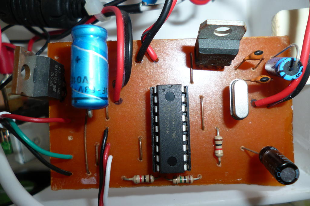

von Roland G. (Firma: ---) (rogaven)
Ich versuche mal, noch die Platine dranzuhängen
und die Rückseite
Frage: die Keramikkondensatoren auf dem ersten Bild haben eine 20
aufgedruckt; sind dann nF oder pF?

Die Platine sieht ja "doll" aus (eben erst gesehen) :))
StromTuner
Allerdings - das kann man ja sogar auf Lochraster sauberer aufbauen. Man
beachte auch die Bohrungen in der Platine für die IC Fassung, das war
sicher nicht einfach, die in die schiefen Bohrungen einzusetzen. Für
mich sieht das so aus, als hätte das jemand mit uralten Teilen aus
Fernsehern am Küchentisch zusammengelötet.

fop schrieb:
> Mir fehlen da irgendwie die Schutzbeschaltungen der Eingänge. Wenn das
> Ding Störeinstrahlung oder ESD mitmacht bekommen hier einige von ihren
> Vorgesetzten die Füße aufgepumpt, warum sie dafür so viele Bauteile
> verbauen...
> Einen Elko statt einer Freilaufdiode ist so auch neu.
> Ja und das Layout sieht mir schwer nach Handarbeit zu Hause aus.
> Immerhin ist die komplette Funktionalität durch Änderung der Software zu
> beeinflussen. Sobald Du erst mal verstanden hast, in welcher Form die
> Messwerte der Sensoren ankommen, steht einem Neuschreiben der Software
> nix mehr im Wege.
> Ob und wie lange das auf der Hardware dann läuft musst Du dann schauen.
Weil hier scheinbar was nicht ganz in Ordnung ist, habe ich mich an
dieses Forum gewandt.
Ich möchte eine saubere Hardware und ich habe es mir in den Kopf
gesetzt, irgendwann einen Mikrocontroller zu programmieren.
Ich hänge mal den geänderten Schaltplan an.
Noch offen sind jetzt:
1. die Freilaufdiode am Relais (12v KFZ-Relais); was für eine Diode und
in welche Richtung?
2. Schutzbeschaltung Eingänge; kannst du das etwas genauer beschreiben?

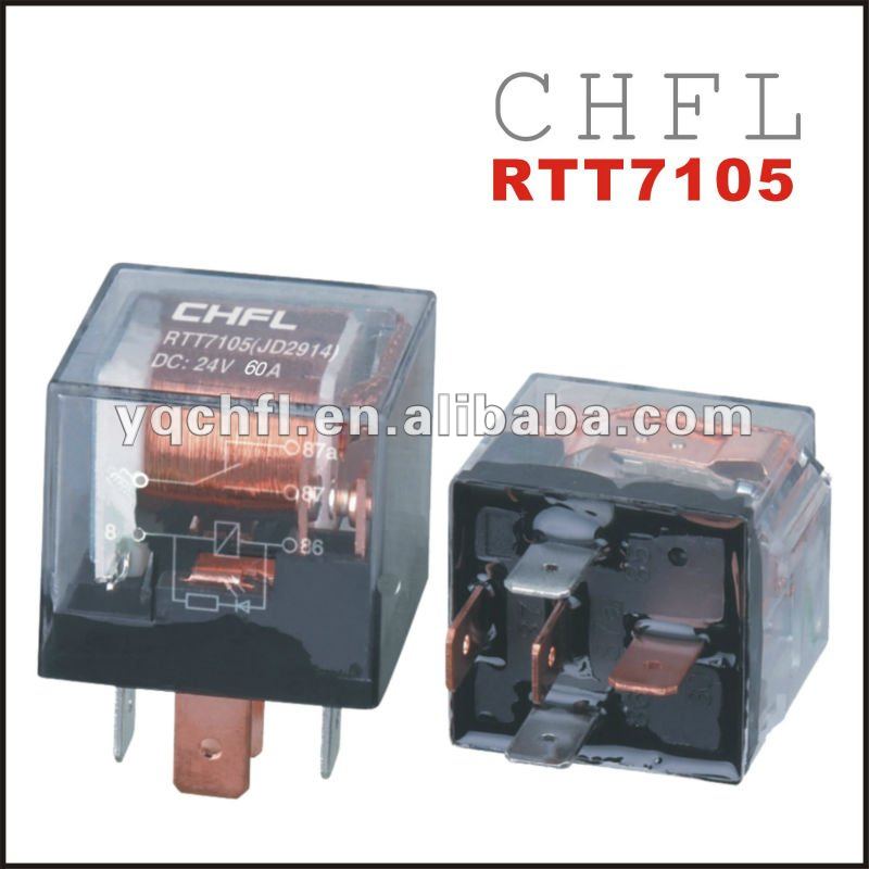

im KFZ-Relais ist meist ein 100R-Widerstande oer ein Varistor mit
eingebaut. Da braucht man keine Freilaufdiode, der Kondensator schluckt
die Spitze auch gut weg. Wenn man schon beim Improviseiren ist, kann man
das schon so machen. Ist dann aber kacke und
... hier scheinbar was nicht ganz in Ordnung ist ...
> in welche Richtung?
Die Diode kann z.B. eine 1N4001-4007 sein und sollte in Sperrichtung
über dem Relais liegen, also der Strich sollte an Plus.
Man baut in Leitungen, die von der Aussenwelt direkt ins Herz des
Controllers gehen, gerne einen Widerstand ein, um etwaige
Spannungspitzen zu begrenzen und den internen Schutzdioden des PIC eine
Chance zu geben, die Spitzen abzuleiten. Also z.B. 1k Widerstände in die
Leitungen und kleine Kondensatoren (2,2nF - 22nF) vom MC gegen Masse.
Weil das einen RC Tiefpass bildet, weden auch gleich Einstreuungen durch
z.B. Telefone und andere HF Sender auf die Sensorleiteungen vermindert.
Ob man überhaupt einen Controller braucht, könnte man beurteilen, wenn
du uns mal sagst, was die Schaltung tun soll.
> Nochmal: WAS ist nicht ganz in Ordnung?
> bin erstmal raus.
> (auch in venzuela kann man die Platine gerade absägen)
> StromTuner
Was ist nicht in Ordnung?
Es ist hier aufgefallen, dass C2 nicht korrekt ist oder es nicht die
ideale Lösung ist. Genau dieser Kondensator hat auch mich etwas
verwirrt.
Sicher kann man auch in VE Platinen gerade absägen; ob es dann auch
gemacht wird, steht auf einem anderen Blatt.
Das benutzte Relais hat nur eine LED mit Vorwiderstand
also der C2 raus und die neue Diode rein?
das betrifft dann RB0 bis RB3?

von Wolfgang (Gast)
Beim PIC fehlt mir ganz entschieden ein 100nF Kondensator von Pin14 nach
Pin5, direkt am IC. Den kann man gut von der Unterseite zwischen die
Pins der Fassung hängen. Ohne kann es leicht zu komischem Verhalten
kommen.
Und ob der MCLR so in der Luft gut aufgehoben ist?
Den würde ich zumindest mal über einen Widerstand an VDD ziehen, oder
was empfiehlt das Datenblatt?
von Horst (Gast)
Das Layout und dann noch DIESE Lötstellen.
Wenn das funktioniert hätte, hätte es mich ja ehrlich gesagt gewundert.
Hi Wolfgang,
zu MCLR: RA5/MCLR/VPP (in Eagle gibt es den PIC16F88 nicht, aber den
PIC16F83-04/P))
"Pin RA5 is multiplexed with the Master Clear module
input. The RA5/MCLR/VPP pin is a Schmitt Trigger
input."
Wenn da trotzdem was ran muss, werde ich das gern tun.
Ich werde diese Schaltung nachbauen; entweder es funktioniert oder eben
nicht.
Wenn dann noch das passiert, was passieren soll (der programmierte MC
sollte ja dann auch auf meiner Schaltung funktionieren), werde ich
versuchen, den MC neu zu programmieren. Auch hier wieder; entweder oder.
Auf alle Fälle möchte ich dieses Projekt umsetzen.
Habe den Schaltplan aktualisiert und hoffentlich alle Vorschläge
übernommen.

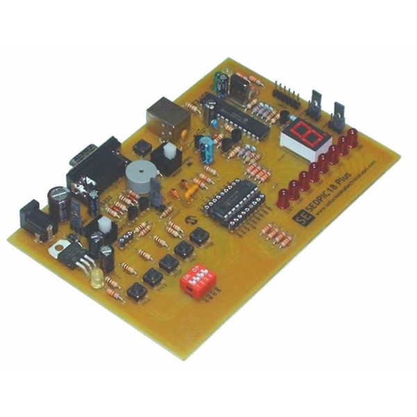

So, dann wollen wir das Thema mal wieder aufwecken.
In der Zwischenzeit habe ich viel gelesen, angefangen mit der
Programmierung in Assembler und mir auch etwas Hardware zugelegt. (habe
einen Kurs mit einem SEDPIC18 Plus erstanden)
Da man mit diesem Board auch testen kann, denke ich, dass das kein
schlechter Anfang ist.
RA0 bis RA4 sind mit Taster belegt und RA0 bis RA3 mit DIP-Schalter
(umschaltbar)
die LED's hängen an RB0 bis RB7 (weiterhin kann man ein Display oder
einen Buzzer benutzen)
Nun habe ich mir überlegt, die Schaltung dahingehend zu ändern, das die
Eingänge auf RAx und die Ausgänge auf RBx gelegt werden. Dadurch kann
ich dann die Schaltung und das Programm direkt auf dem Board testen.
Liege ich bis hier richtig?
6a66 schrieb:
> Wer soll jetzt sich den SEDPIC18 Schaltplan besorgen,
Hallo 6a66,
danke erst einmal für deine Antwort. Leider ist meine Denkweise noch
nicht so, wie es wahrscheinlich hier im Forum Voraussetzung ist.
Da es sich um ein Testboard handelt, bin ich davon ausgegangen, das
meine Infos soweit ausreichend sind; sorry.
die LED's hängen über einen 470Ω an GND
> (umschaltbar)
die Taster hängen über einen 10k an +5V
Mir ging es bei meiner Anfrage lediglich darum, festzustellen, ob ich
richtig liege, bevor ich mich in die falsche Richtung bewege.
1. es wird ein 16F88 zum Einsatz kommen
2. RB0 - RB8 sollen als Ausgang dienen
>PORTB is an 8-bit wide, bidirectional port. The corre-
>sponding data direction register is TRISB. Setting a
>TRISB bit (= 1) will make the corresponding PORTB
>pin an input (i.e., put the corresponding output driver in
>a high-impedance mode). Clearing a TRISB bit (= 0)
>will make the corresponding PORTB pin an output (i.e.,
>put the contents of the output latch on the selected pin).
Hier gehe ich jetzt davon aus, wenn man das TRISB Bit auf = 0 setzt,
sind es Ausgänge
3. RA1 - RA7 sollen als Eingang dienen
>PORTA is an 8-bit wide, bidirectional port. The corre-
>sponding data direction register is TRISA. Setting a
>TRISA bit (= 1) will make the corresponding PORTA
>a high-impedance mode). Clearing a TRISA bit (= 0)
>will make the corresponding PORTA pin an output (i.e.,
TRISA Bit = 0 -> Ausgang
Wenn meine Vorgehensweise bis hier richtig ist, wird in den nächsten
Tagen ein aktueller Schaltplan nach meinen Vorstellungen folgen.
Sollte hier bis an diesen Punkt Fehler sehen, möchte ich die erst
korrigieren.
(Falls der Schaltplan des SEDPIC18 wichtig ist, muss ich diesen
nachreichen)
