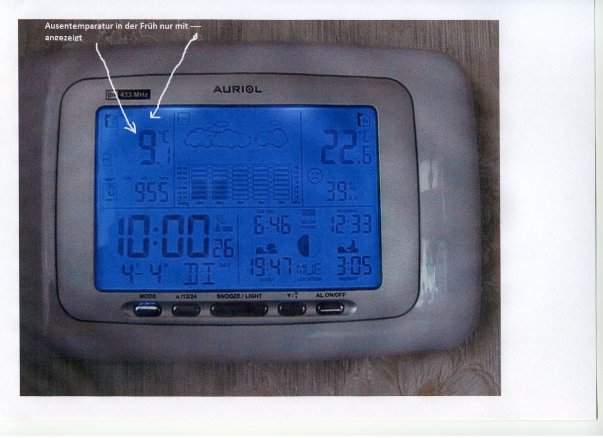

Hallo,meine Wetterstation über Lidl gekauft, zeigt mir des öfteren die Außentemperatur nicht an. Frage, liegt es an der Übertragung, die unregelmäßig gesendet wird oder am Gerät? Es dauert oft sehr lange, bis das Signal übertragen wird. Betrifft nur die Außentemperatur, sonst geht alles. Bitte mit E-Mail um Antwort, "Danke" MfG. P.Weiser

Pius Weiser schrieb: > Hallo,meine Wetterstation über Lidl gekauft, zeigt mir des öfteren die > Außentemperatur nicht an. Mein Fahrzeug beim Händler gekauft fährt nicht mehr. Kann mir da mal jemand helfen ? Du könntest wenigstens was zu dem Gerät schreiben und details wie Entfernung zum Sensor Alter des Gerätes und so könnten helfen. Versuche den Sensor neben das Gerät zu legen und prüfe ob es besser klappt. Wechsele die Bakterien und Prüfe erneut.
Vielleicht sind auch einfach nur die Isolierglasscheiben beschichtet. In welchem Frequenzband funkt das Ding denn?
