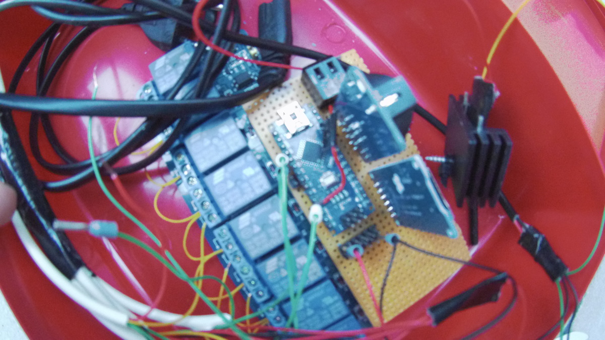

Hallo liebe community ! Ich stehe vor folgendem Problem: --Der Aufbau:-- Bin an der Konstruktion einer Bewässerungsanlage fürs Eigenheim: Das System läuft über einen Arduino Nano, der Code sollte passen. An den Arduino habe ich eines dieser typischen 8 Kanal Relais Steuerungen gehängt (den Regler auf JCC-VCC damit die Stromkreise getrennt bleiben). (https://eckstein-shop.de/5V-220V-8-Channel-Optocouplers-Relay-for-Arduino-Optokoppler-Relais-Modul?googlede=1&gclid=CI_diP2ki9MCFQaVGwodIbcCOA) Und daran dann die Membranventile von Pollin. (http://www.pollin.de/shop/dt/OTE5OTA2OTk-/Bauelemente_Bauteile/Mechanische_Bauelemente/Sonstige_E_Geraete/Membranventil_CONJOIN_CJV23_C12A1.html) Das ganze habe ich direkt, ohne irgendwelche Dioden etc. eingebaut, liegt daran der Fehler ? Da der Arduino über 5V läuft und die Ventile über 12V, habe ich für den Arduino einen ganz normalen Spannungsregler (den L7805CV) zwischen-geschaltet. --Das Problem:-- Der Arduino schaltet die Relais nicht "ordnungsgemäß", nach kurzer Zeit stürzt er ab, außerdem scheint die Stromaufnahme etwas hoch, der Spannungsregler wird trotz Kühler schnell warm. Wisst ihr woran das legen kann ? Ich hoffe die Schaltung produziert keinen Kurzen. Gibt es irgendeine Verbindung der Schaltkreise Relais(12V Seite)<->Arduino ? Ich kann gerne noch ein paar Bilder machen ;) Also falls jemand ahnt, was ich als Amateur da falsch gemacht habe, meldet euch ;) Damit mein Salat dieses Jahr besonders kräftig wächst :D PS: Falls euch das Projekt interessiert: Auf meiner "Website" (eher Datenansammlung) bin ich gerade an einem Artikel darüber beschäftigt. www.creatgraphy.com Bitte seit gnädig, bin eher neu und leicht zu verschrecken :D Dazu kommt noch eine Uhr und ein SD Lesegerät, allerdings hängt das nur am Arduino, somit sollte das nichts damit zutun haben.

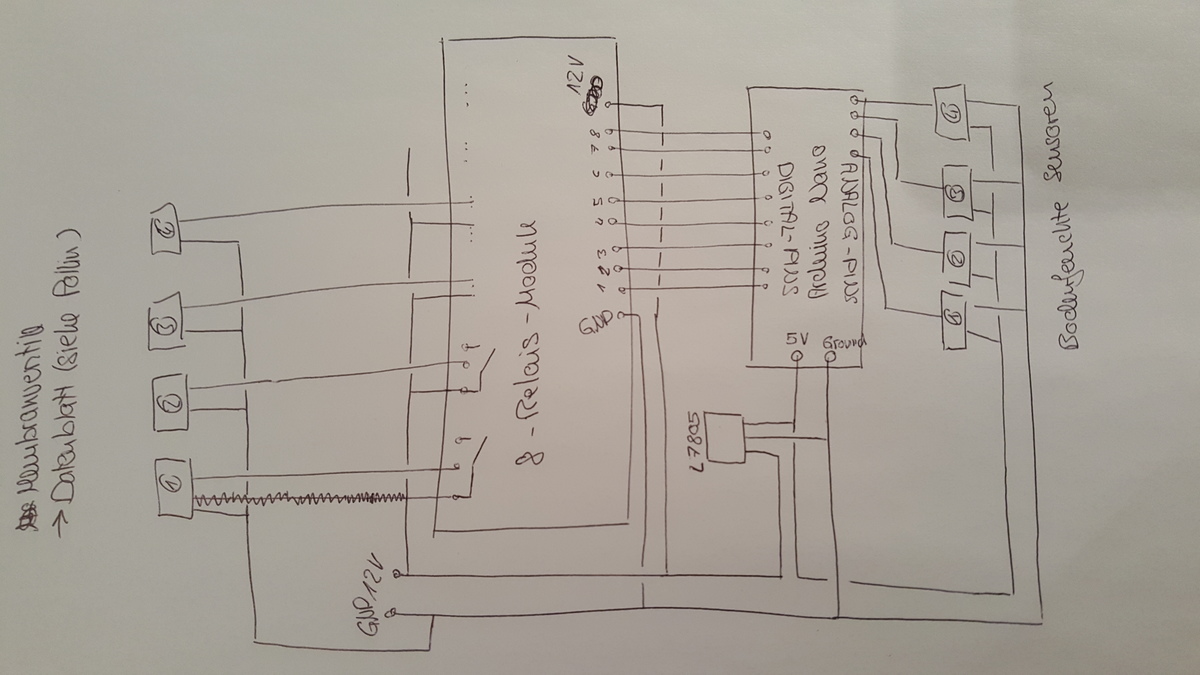

Ok, danke für die Antworten ! Ich hoffe nach diesen Infos brauchst ihr keine Kugel mehr ^^ Ja ich weiß, ganz so pfiffig ist das mit den Relais garnicht, aber ich kenn mich mit den Membranventilen nicht aus, wollte auf Nummer sicher gehen, besser einen getrennten Schaltkreis. Ich vermute so ein Relais zieht nicht über 50mA.. bin aber kein Experte. Im Anhang findet ihr: -Relais Datenblatt -Bild von der Schaltung -Bild von der Anlage Das Ventildatenblatt: http://www.pollin.de/shop/downloads/D390080D.PDF Dad Datenblatt für die Relais hab ich angehängt, sagt aber nicht viel aus.. Vielen Dank Leute !
Hübsche Bilder! Vor allem das mittlere. 'nen bissel Salz auf die Linse und man sieht scharf, aber keine Ahnung was. Schätze aber mal, dass ich der Einzige bin, der sich unter Schaltbildern etwas anderes vorstellt. Also tschüss.
Sebastian S. schrieb: > Schätze aber mal, dass ich der Einzige bin, der sich unter Schaltbildern > etwas anderes vorstellt. Also tschüss. Was würde dich am Schaltplan interessieren ? Ich dachte die Übersicht reicht für einen Überblick. Das sind ja alles Zukaufteile.

Sebastian S. schrieb: > Hübsche Bilder! Vor allem das mittlere. Ausreichend Licht und Makro-Einstellung wären besser als Salz. Schaltung sehe ich trotzdem nicht.

Mark schrieb: > Dad Datenblatt für die Relais hab ich angehängt, sagt aber nicht viel > aus.. Zumindest sagt es zusammen mit deinem Schaltplan aus, dass du Relais, die für 5V Versorgung vorgesehen sind, mit 12V betreibst. Oder sollte das Datenblatt der Relaisplatine nicht zu der deinigen passen. Mit einem scharfen Photo, wäre das schnell zu klären.
Hi Zu allem Überfluß komme ich jetzt noch mit dem Hinweis, daß die dünnen gelben Drähte, meiner bescheidenen Meinung nach, nicht wirwenn's für den µC reichtklich für 230V 'mit Dampf' geeignet sind. Die Bodenfeuchte-Sensoren geben MAXIMAL 5V zum µC? Auf dem Plan von 21:28h schaltest Du 12V-Verbraucher - dafür könnten die Drähte passen, sofern Du auch hier den nötigen Strom da durch bekommst. Wenn die Relais immer stärker 'flattern', je mehr angezogen sind, ist das Versorgungs-Drähtchen (viel) zu dünn. Wenn irgendwo noch 230V dŕan kommen - die Drähte müssen so dick sein, daß bei einem Kurzschluß die Sicherung auslöst (und nicht etwa die Schaltung explodiert, da ein Draht verpufft - kann dann echt böse ausgehen !!) MfG
Mark schrieb: > Dad Datenblatt für die Relais hab ich angehängt, sagt aber nicht viel > aus.. Dann drehe es mal um 90° gegen den Uhrzeigersinn ...
Die Relaisplatine benötigt 400 mA, wenn alle Relais angezogen sind. Dein Spannungsregler sieht also bei 12 Volt Speisespannung bis zu 2,8 Watt, bei einer unstabilisierten 12-Volt-Spannung tendenziell mehr Verlustleistung, die du wegkkühlen musst. Hinzu kommt noch der Strom für deinen Arduino. Ob der Regler durch die Schneidschraube da so wirklich in thermischen Kontakt zum Kühlkörper ist, weiß der Kuckuck (aber vermutet, dass es eher nicht so ist...). Wärmeleitpaste hast du verwendet? Das ganze ist keine so wirklich schöne Lösung. Wenn der Arduino abstürzt, würde ich mal auf eine Versorgungsproblematik tippen, die auftritt, wenn der Spannungsregler heiß wird. Entweder er schützt sich selbst (hat einen Thermoschutz verbaut) oder aber er schwingt, bedingt durch die fehlenden Stützkondensatoren. Am besten speist du den Arduino über einen separaten 7805, die Keramikkondensatoren von Ein- und Ausgang nach Masse nicht vergessen. Im Lastkreis auch nachrüsten. 100nF ist der gängige Wert. Für die Relaisspeisung bietet sich ein herkömmliches USB-Ladegerät mit einer Belastbarkeit von 1000 mA an, dann hast du die thermische Problematik nicht mehr und nur noch einen 7805.
