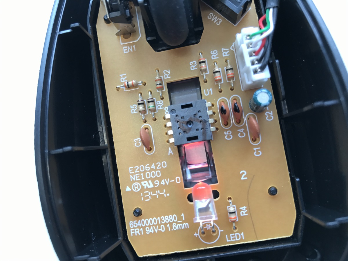

HP M. schrieb: > Neben der Optik und paar Widerständen und Kondensatoren ist nur der Chip > vorhanden. Zeig mal ein Foto. > Was genau ist ein PS/2?? Ach komm.

HP M. schrieb: > Das ist das Innere der Maus... Und wo siehst du da die Typen-Bezeichnung? Sieht jedenfalls aus wie ein ADNS. Allerdings sitzt in ADNS-Mäusen noch ein IC, welches USB macht. Was ist denn das für eine Maus? Hersteller/Typ?

Sebastian S. schrieb: > Maus mit Balla-Balla? > Optische Maus? Das Bild zeigt definitiv einen optischen Sensor. Er sieht sehr nach ADNS aus. Auch diese versetzten Pin-Reihen sind da absolut gängig. Ist PS/2 SPI? Dann wette ich, dass es keine USB-Maus sondern eine PS/2-Maus ist und der Sensor ein ADNS.

HP M. schrieb: > Das ist das Innere der Maus... Könnte der Avago ADNS-2700 sein: https://www.broadcom.com/news/press-release/adns-2700
